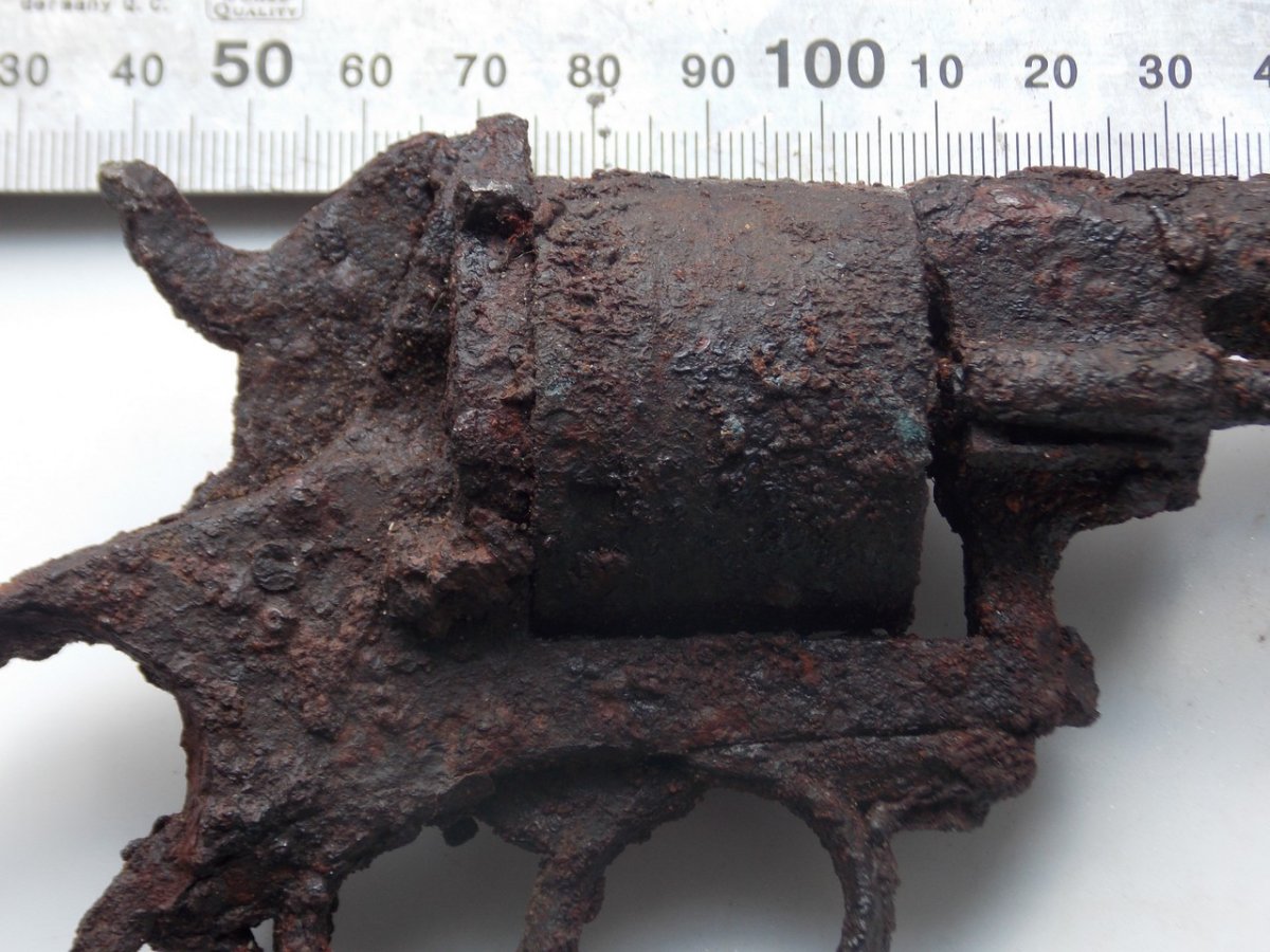

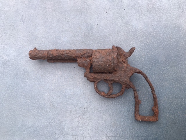

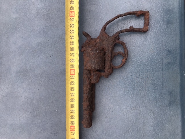

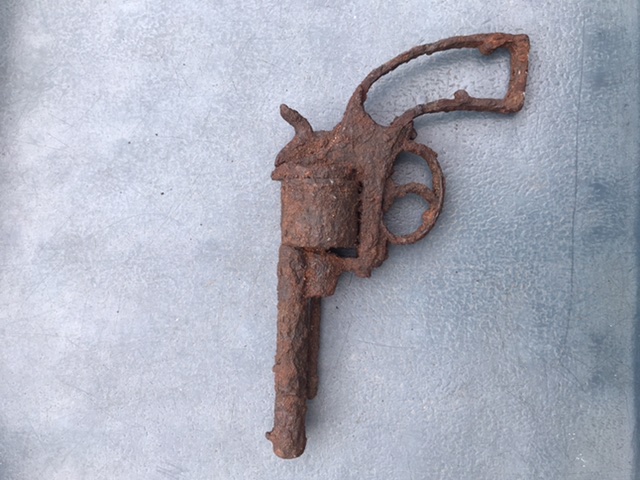

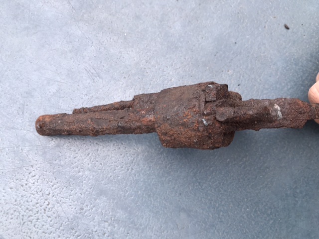

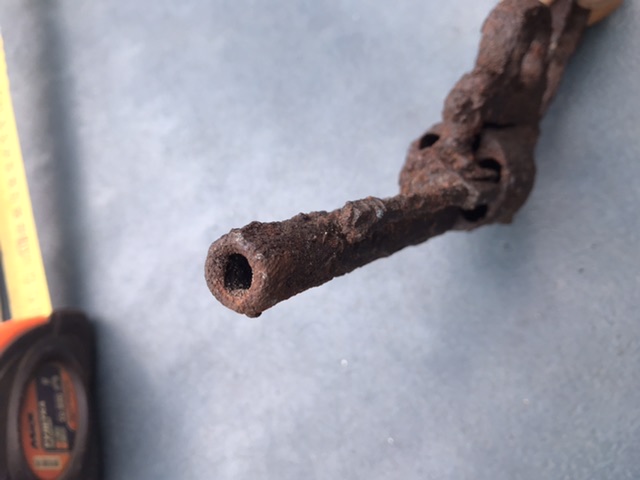

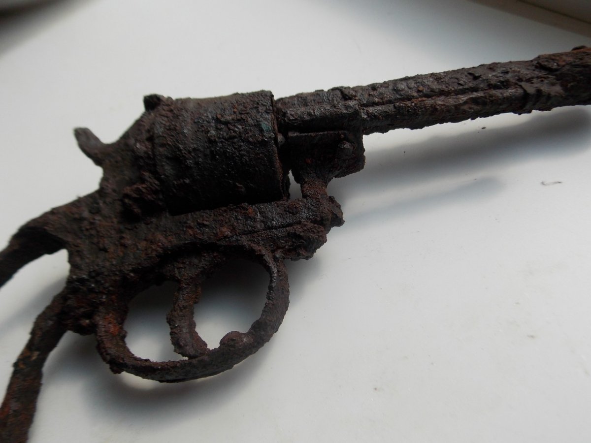

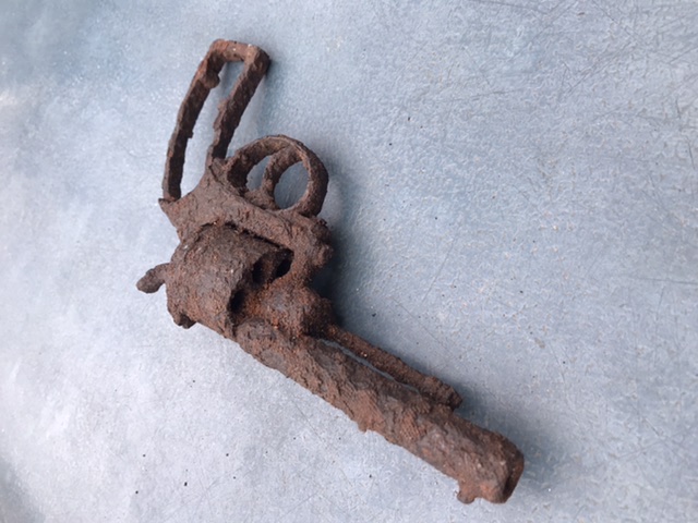

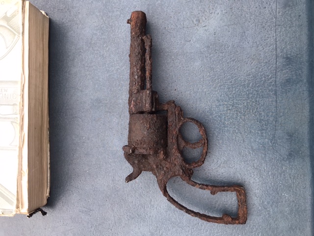

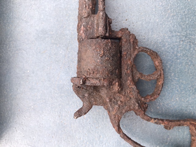

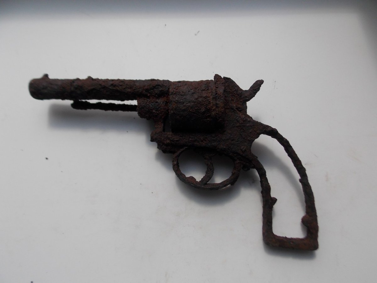

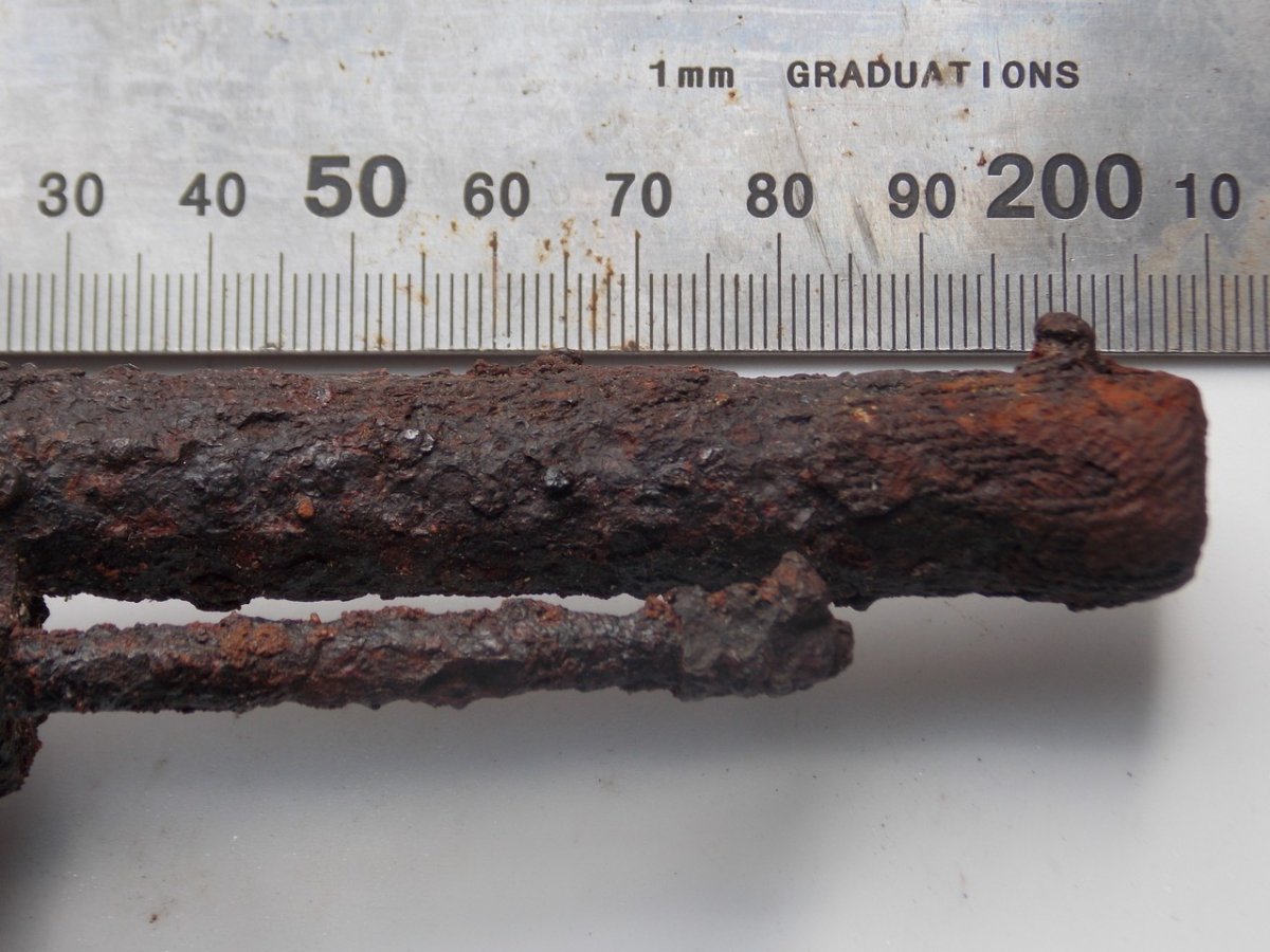

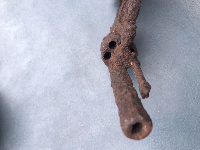

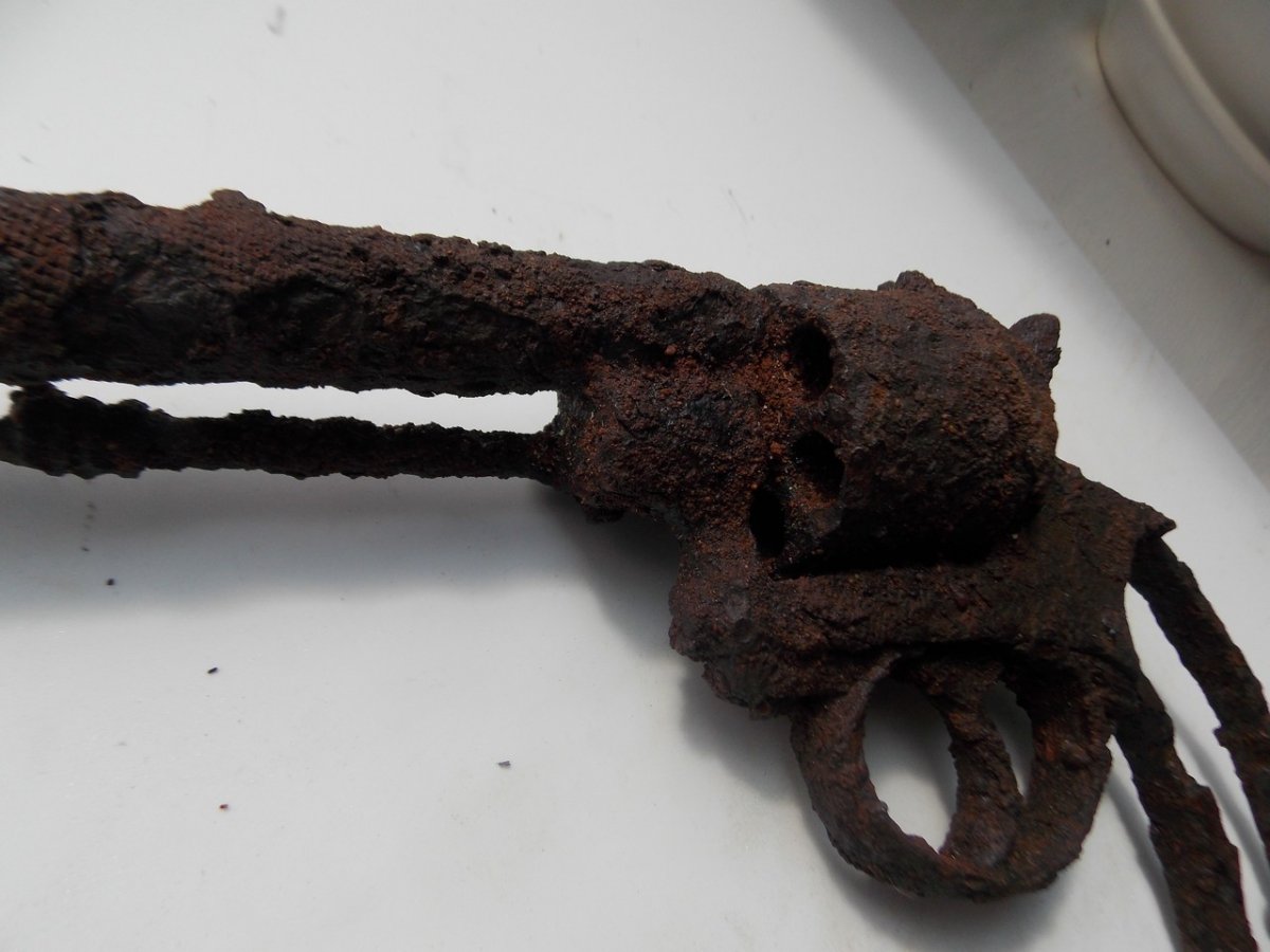

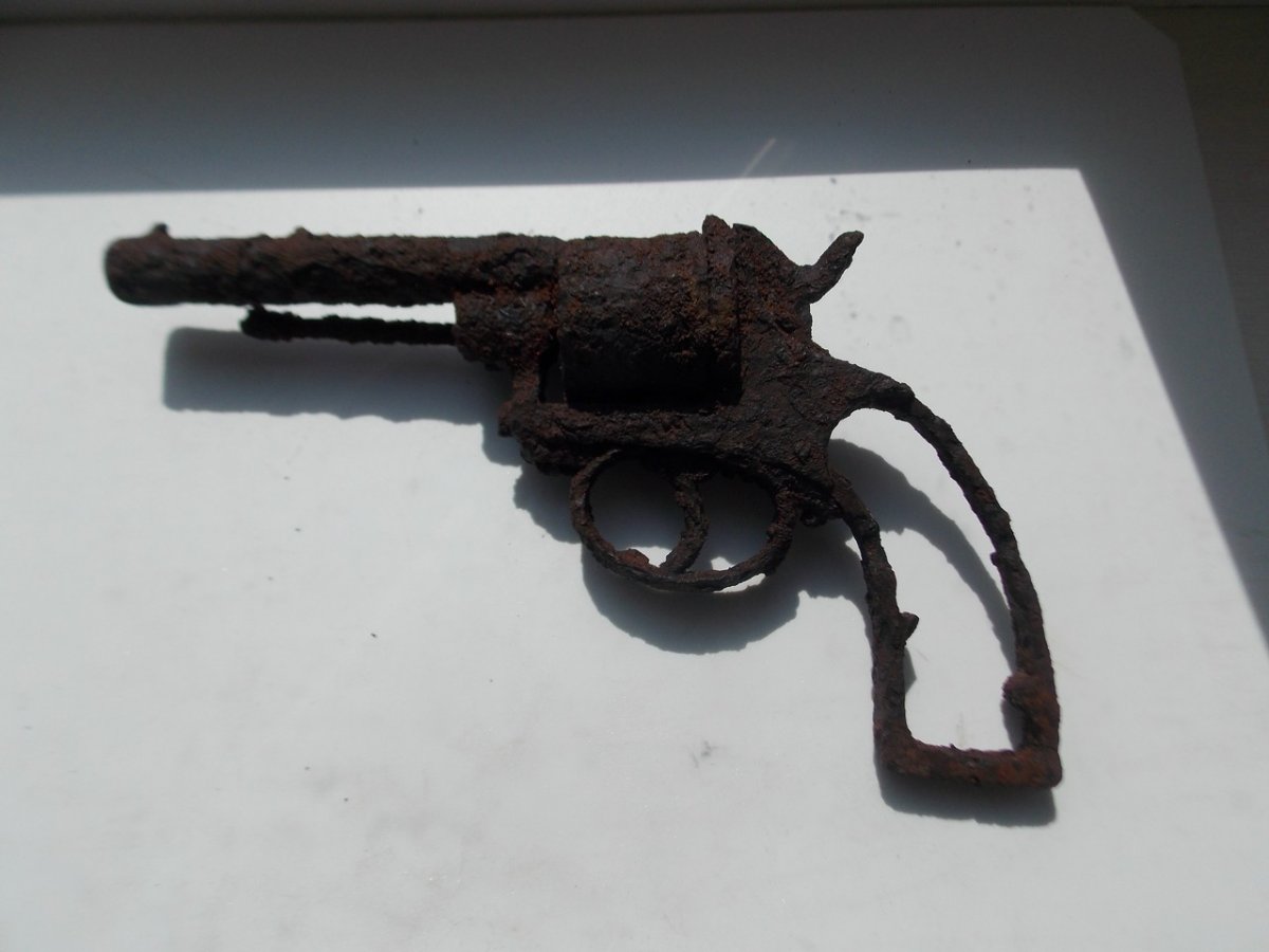

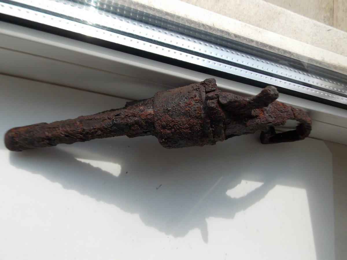

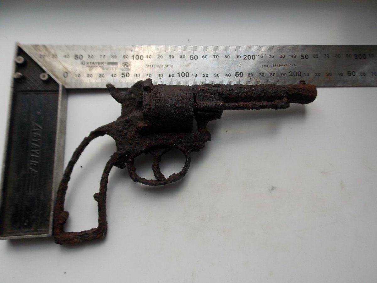

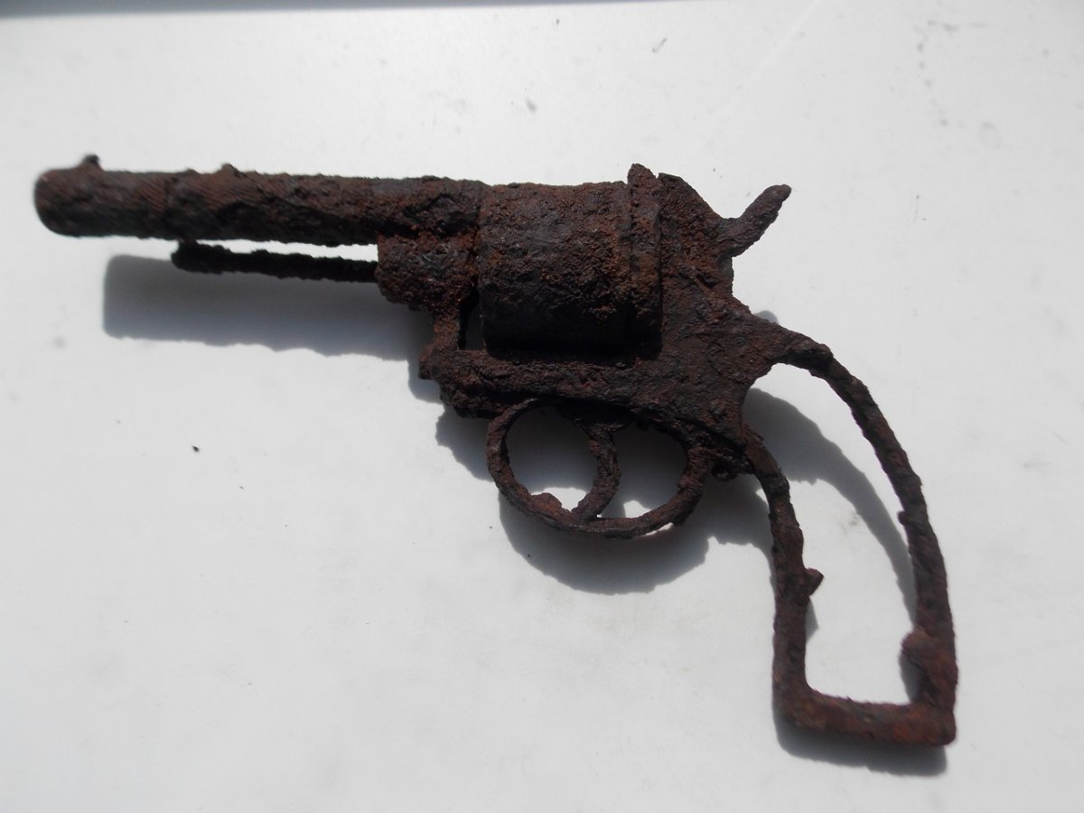

    Вот такая вещь,была найдена в тряпке,в снарядной гильзе(кто разбирается,тому видно)
    Я думал,что это Гассер,но он какой то миниатюрнее гассера,или его модиыикация,барабан на 6 патронов.Ствол с гранями.
    Поскажите по револьверу.

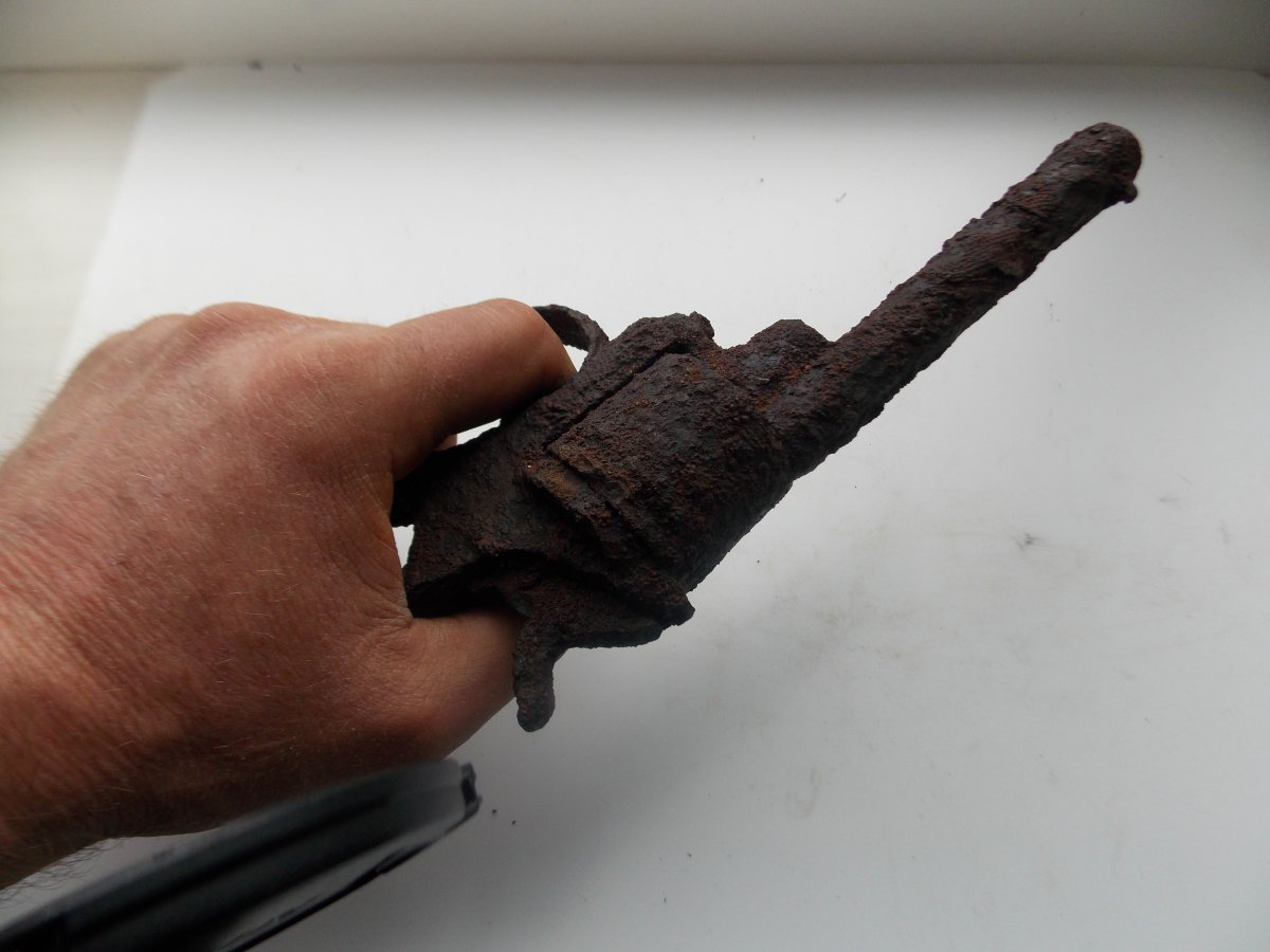

    Рука у меня не большая...

    Добрый день. Я думаю что Лефоше поздний, то есть центрального боя.

    В ле фоше были такие экстракторы гильз?

    Были, вот пример

  9. A10A
    A10A General-leutnant
    23.979
    Київ, Україна
    Какого (или какую) Лефоше Вы имеете в виду ?
    Казимира Лефоше, его сын - Эжена Лефоше,
    фирму "Lefaucheux Eugène manufacture", Льеж
    или систему Лефоше. ??
    :rolleyes:

    Систему Лефоше
  11. A10A
    23.979
    Київ, Україна
    ...передЕлочные револьверы Лефоше ужЕ НЕ относятся к системе Лефоше (поскольку передЕланы и не несут её основной черты - шпилечного патрона)...
    З.Ы. ...этот револьвер - не сист.лефоше...
    Мансур Львович, Volynyaka та yulic подобається це.

  13. A10A
    23.979
    Київ, Україна
    ...написАл же - былА фирма "Эжен Лефоше м-р" (довОльно плодовИтая
    та и револьверы системы "Л-е" исчислЯлись миллионами.
    И как на грех - срок их популЯрности был ОЧЕНЬ КОРОТКИМ.
    (а револьвер - вещь не такАя дешёвая, чтобы просто вЫбросить...)
    ...с этим надо было шото делать - и сдЕлали/переделали, когда слово/имя "Лефоше" ужЕ стало нарицательным (термином)...
    от как-то тАк...

    Итак: как мне называть данный реаольвер?

    как и раньше - " переделочный Лефоше" (под патр. ц.б.)
    З.Ы. я ж так, для общего развития (всеобщего понимАния)...
    З.Ы. З.Ы. ..стОит поискать клЕйма - тогда будет точное название лота...

  16. Papahen
    Papahen Feldwebel
    465

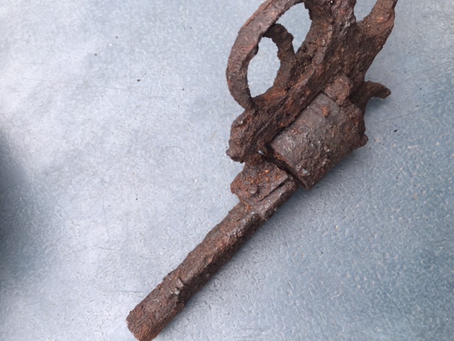

    Это револьвер смешанной

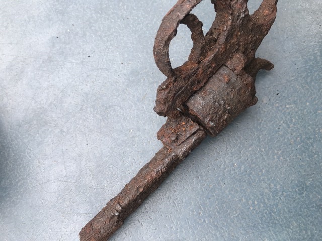

    конструкции. Бельгиец. Калибр 380 1878 года. Крайне примитивен. Барабан илеет две точки фиксации-собачкой и спуском. Механизм спуска самовзводный. Вручную на взвод не ставился несмотря на наличие спицы на курке. Мной такой же был найден в далеком 75. Называется ето чудище Опекун или Американская модель. На просторах инета встречал такое с кобурой и в идеальном состоянии. Кстати у Жука есть за номером 27-3 страница 214. Не первый на форуме. Было до него парочка таких же

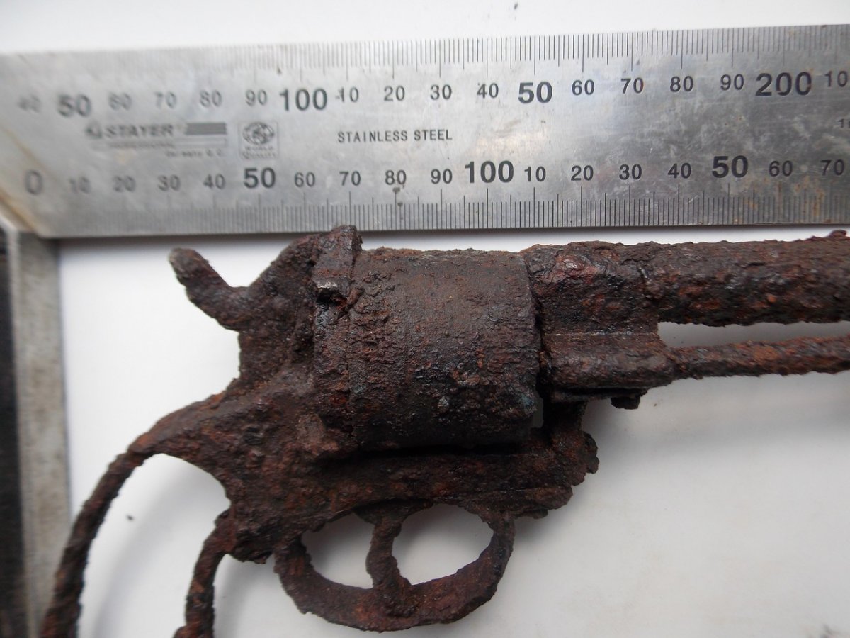

  20. Volynyaka
    Volynyaka Oberstleutnant
    508
    895
    6.650
    UA
    Чарльз Клемент
    Бельгия, Льеж.
    Верно?
  21. A10A
    23.979
    Київ, Україна
    ...Шарль Филибер Клеман...
    так, там барабано как-то не похож на те два клемАна, что засветИл Папахен...
    Ищите клейма...
