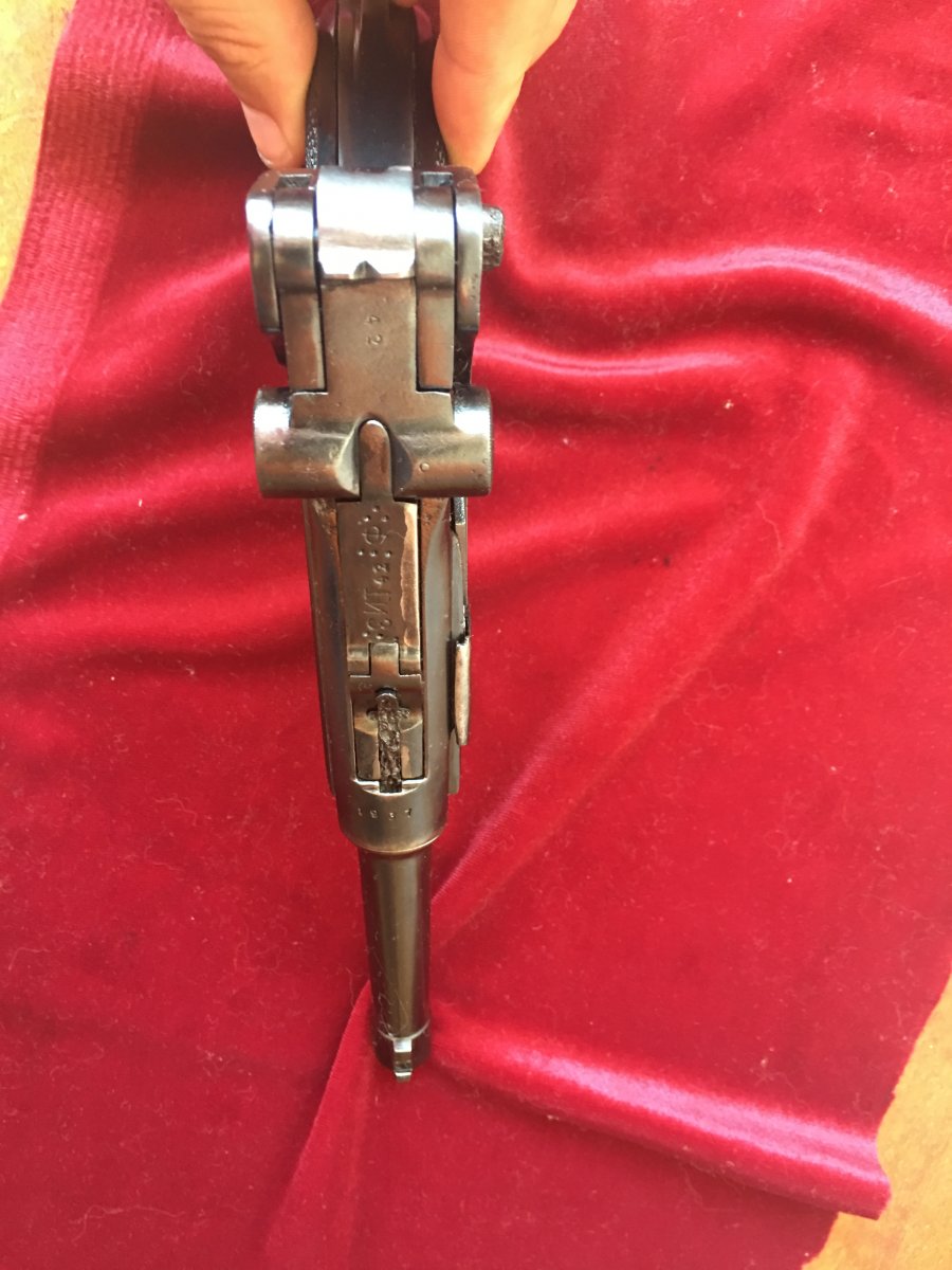

    вот как обещал фото что вышло . может кто подскажет какого он года ? и может есть у кого та муха на него

    Думаю, это невозможно уже сделать, зацепок не вижу.
    Фантазийные клейма по возможности хорошо бы сошлифовать, они позорят этот Великий пистолет.
    Накладки, кстати, поставили послевоенного образца VoPo.

    Клейма пока не захотел трогать , заворотил как есть. Накладки после военные пока такие поставил так как оригинал дороговато

    Хотя нет, есть одна мысль, основанная на видоизменение форм зацепа крышки спуска (сайд плейт) с периодами производства.
    Если взять за основу, что крышка спуска здесь родная, то эта ее часть наиболее близкая по форме к Маузер Верке периода 37-42 г., соответственно и пистолет этих лет.

    Супер !!! Вот что значит профессионал :beer:
