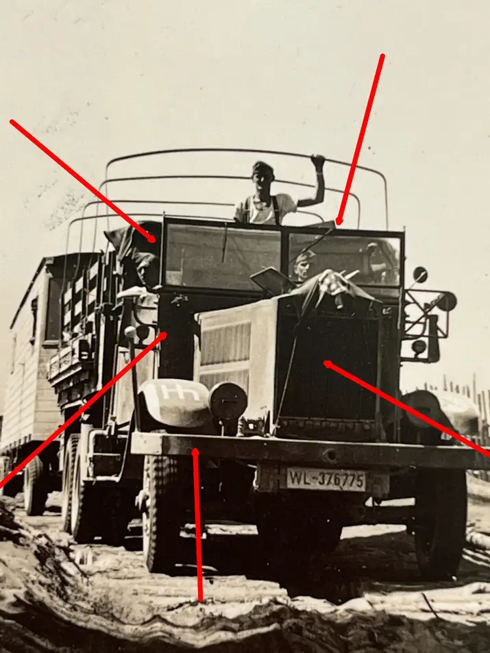

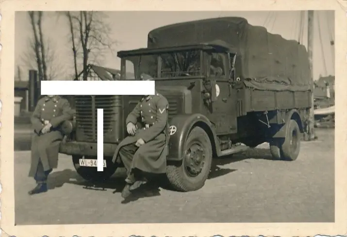

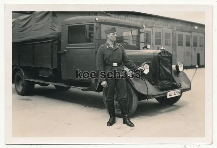

    Спасибо! На номере, два одинаковых знака слева, обозначают подразделение связи, я правильно понял?

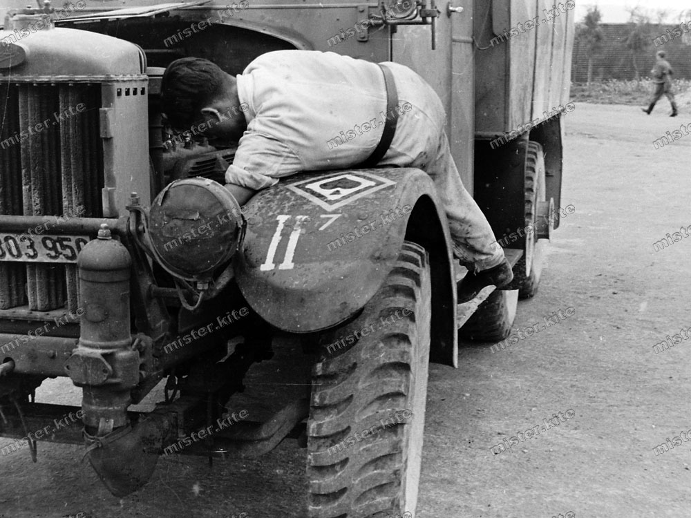

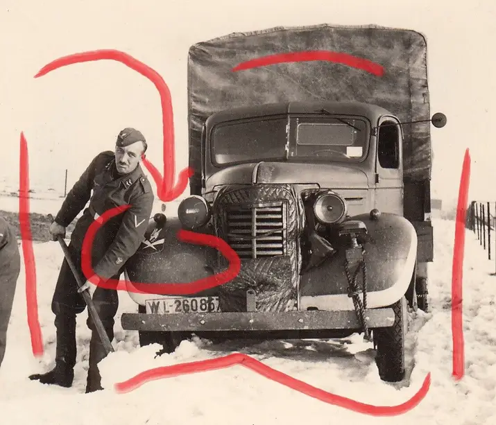

    Тактический знак на левом крыле автомобиля.

  5. Kfz
    Kfz Major
    3.000
    Днепропетровск,Украина
    На номерном знаке ( если Вы о нём ) - обозначение войск СС. Две руны "совило", которые принимают за молнии.

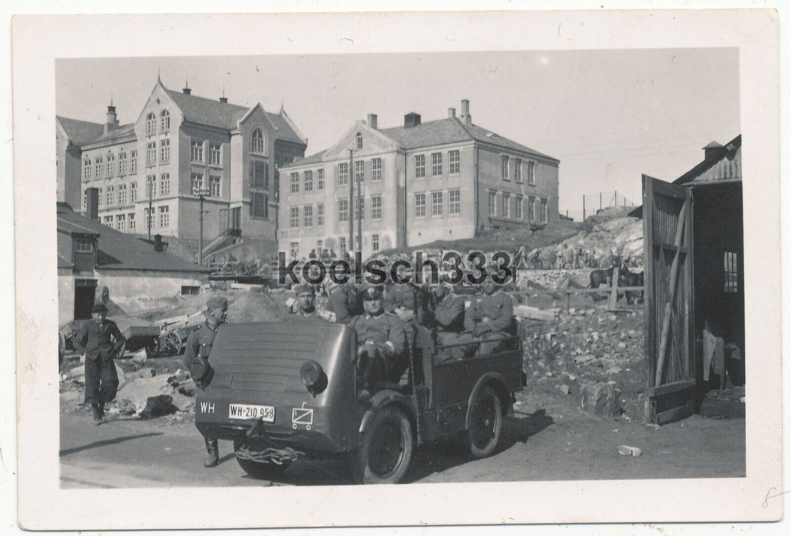

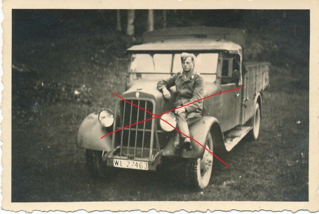

  7. legko
    legko Oberst
    11.728
    31. Juni

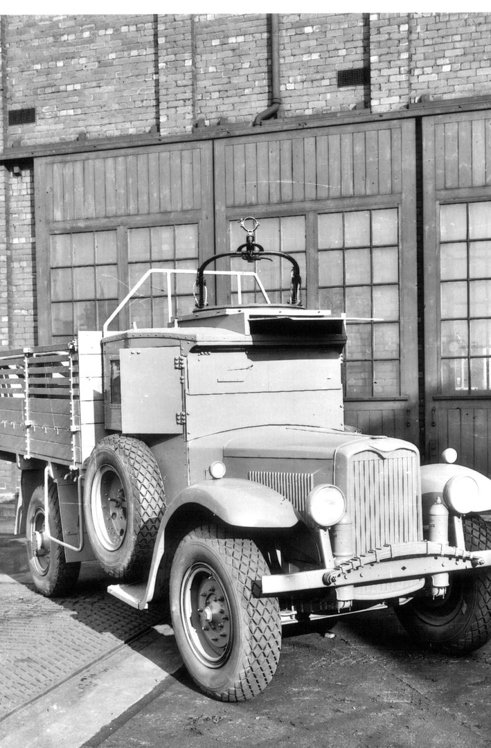

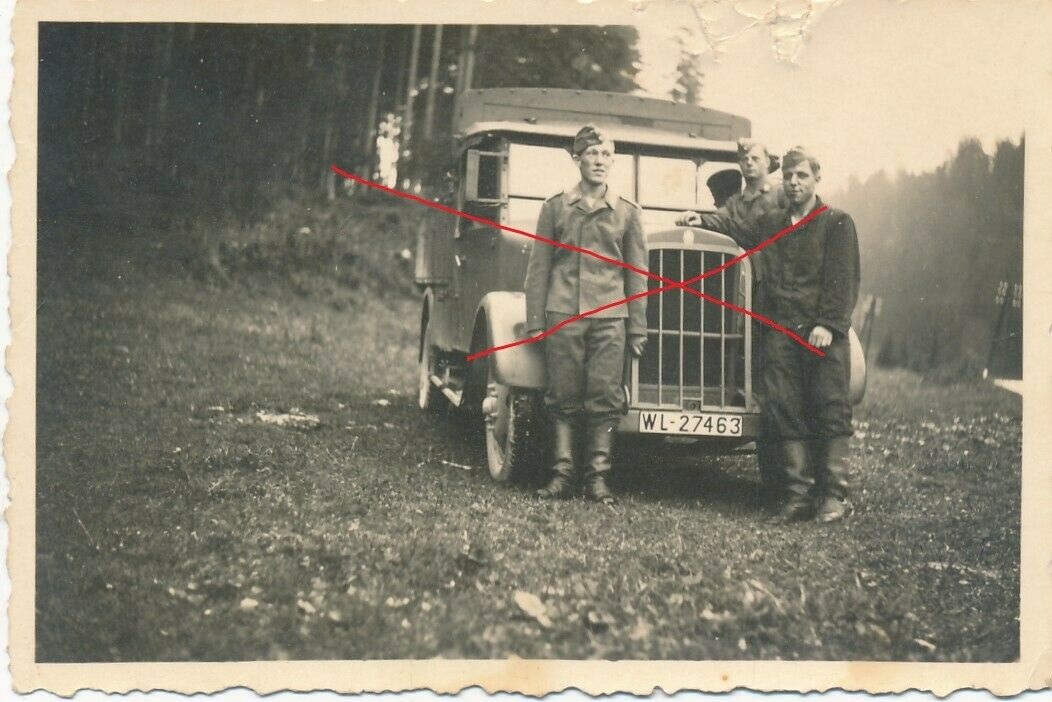

    Что за грузовик?
  8. Kfz
    Kfz Major
    3.000
    Такая решётка характерна для австрийских грузовиков, но какой фирме принадлежит овальный логотип на маске радиатора мне не удалось найти.
    legko подобається це.

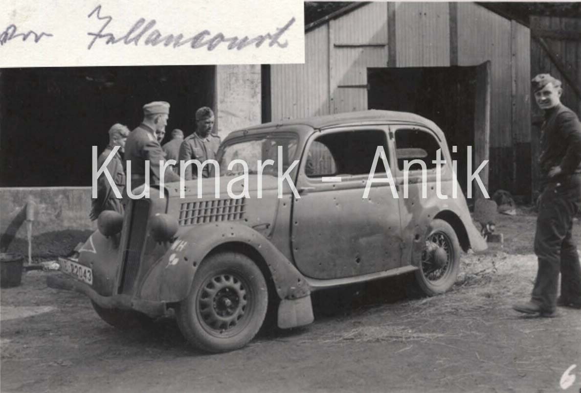

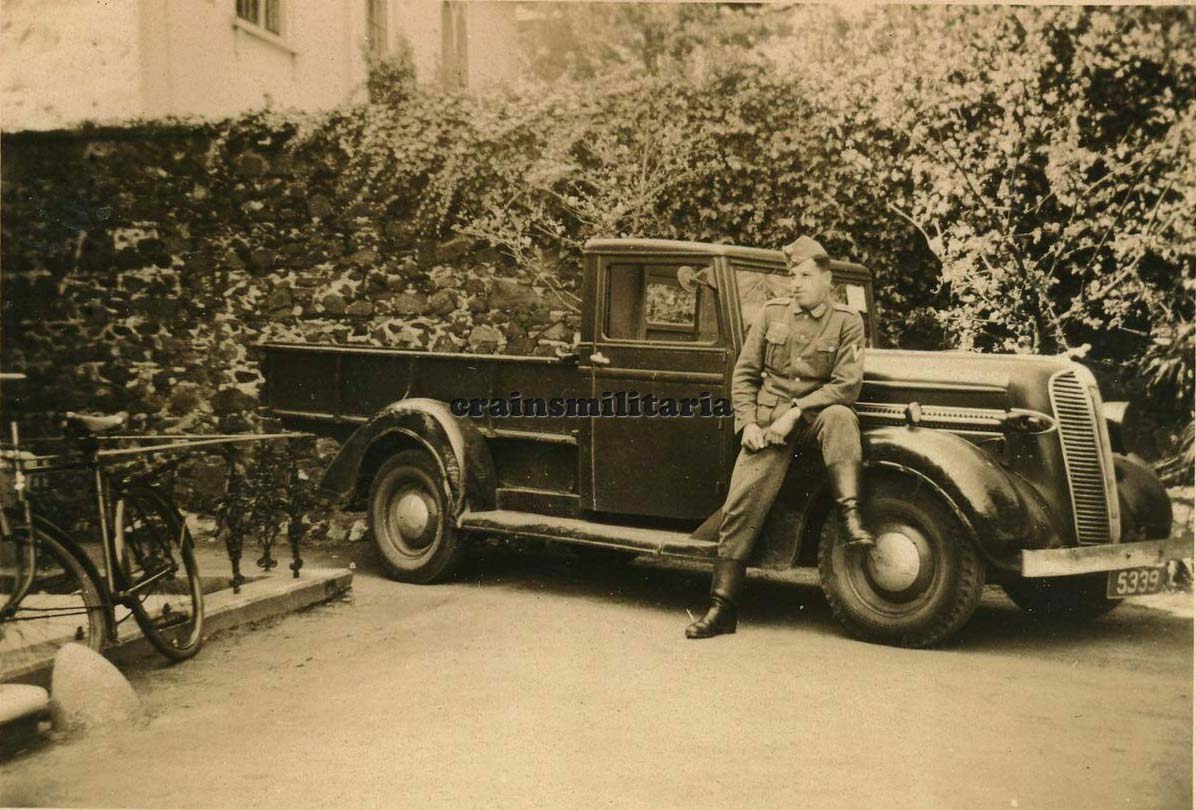

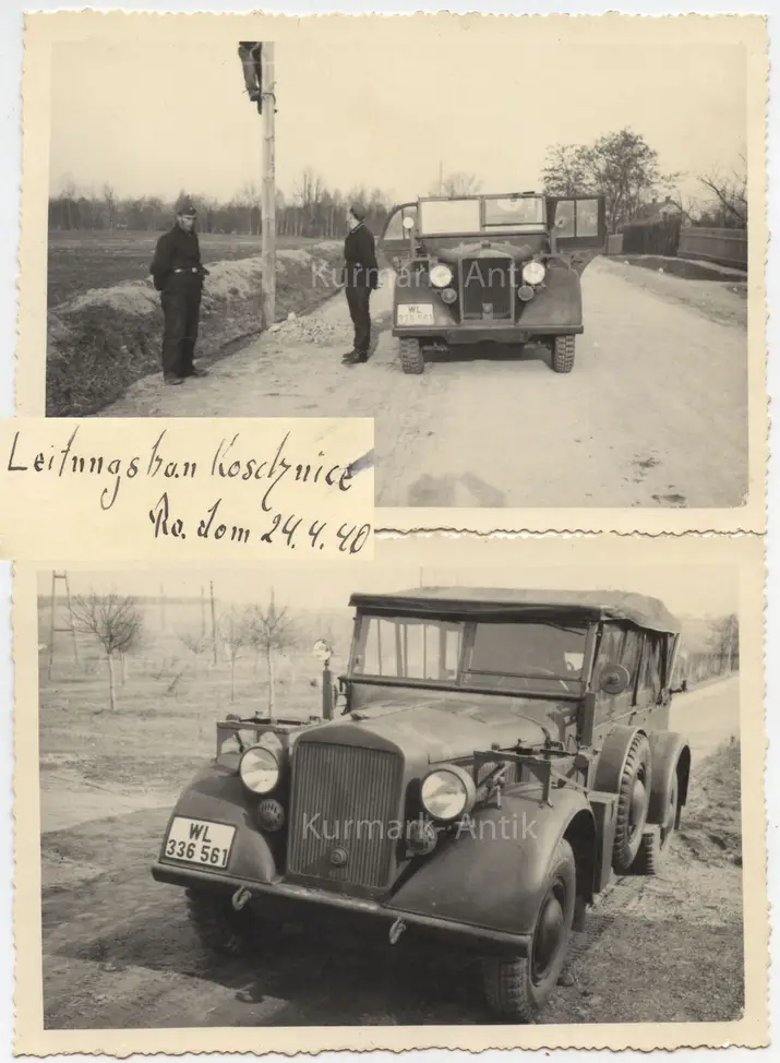

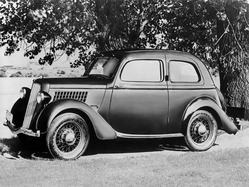

    Помогите опознать авто. Похож на Humber Snipe, но не он. Второй - вроде бы Ford, но кто страна -производитель ?

    Немецкий Ford Köln 1935 года
    https://classiccarcatalogue.com/FORD_D_1935.html

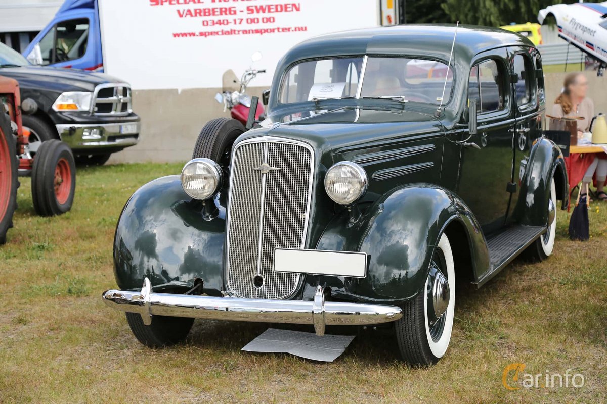

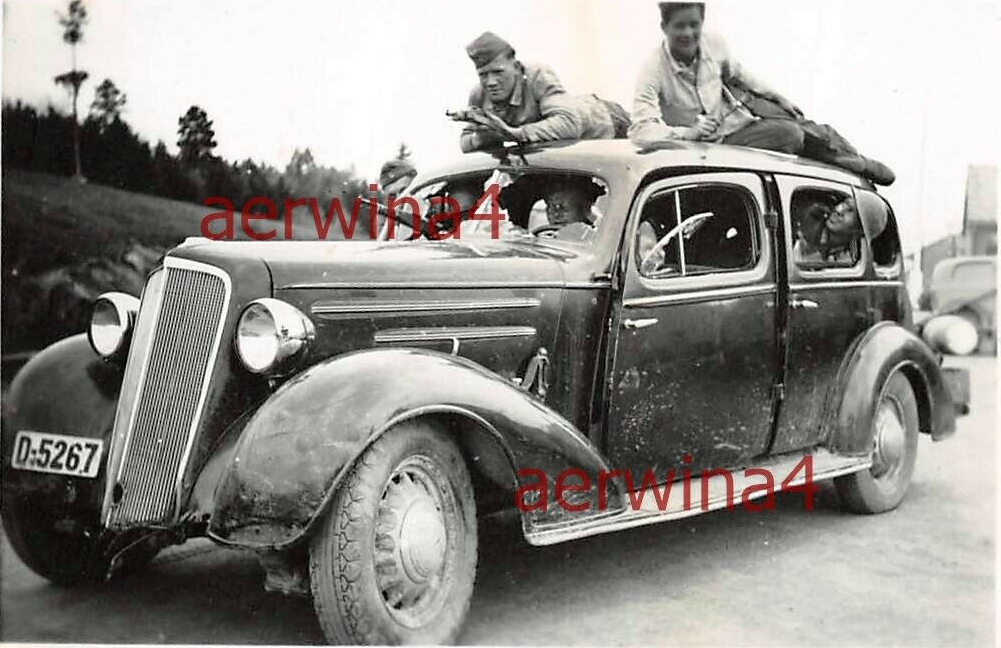

    Коллеги помоги с опознанием. Это Chevrolet модель 1935 года. Без "птички" на маске радиатора не узнал :oops:

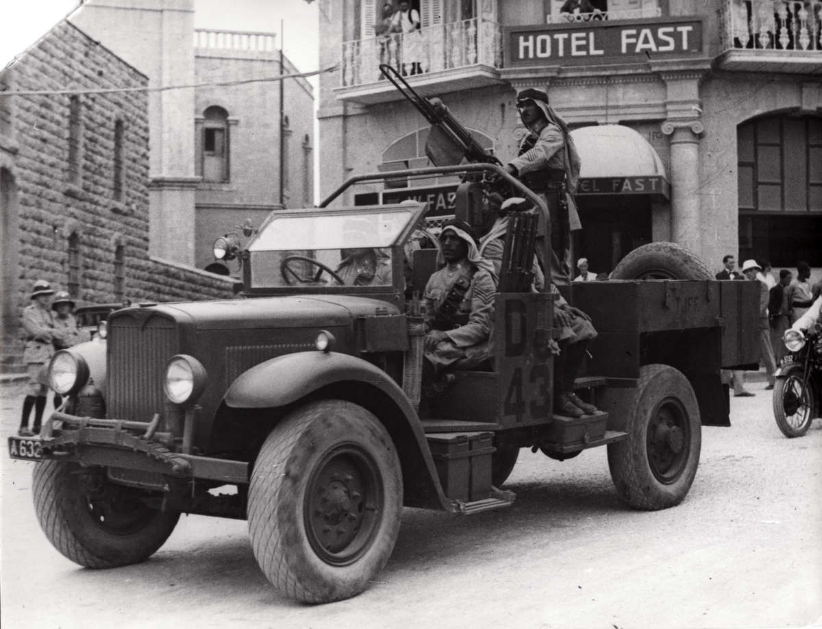

    Ган-траки из Палестины конца 30-х годов. Не помню где, есть мнение, что это французский Saurer. Хотя, как по мне, то автомобили больше похожи на "британцев". Не совсем понятен смысл установки рессоры на передний бампер для работы в вертикальной плоскости. Рессору на бампере можно встретить на английских армейских автомобилях, но там она установлена для сглаживания толчков при буксировке, и соответственно работает в горизонтальной плоскости. Форма облицовки радиатора отдалённо напоминает английский АЕС, но это не он. В общем, хелп ми плЫз.

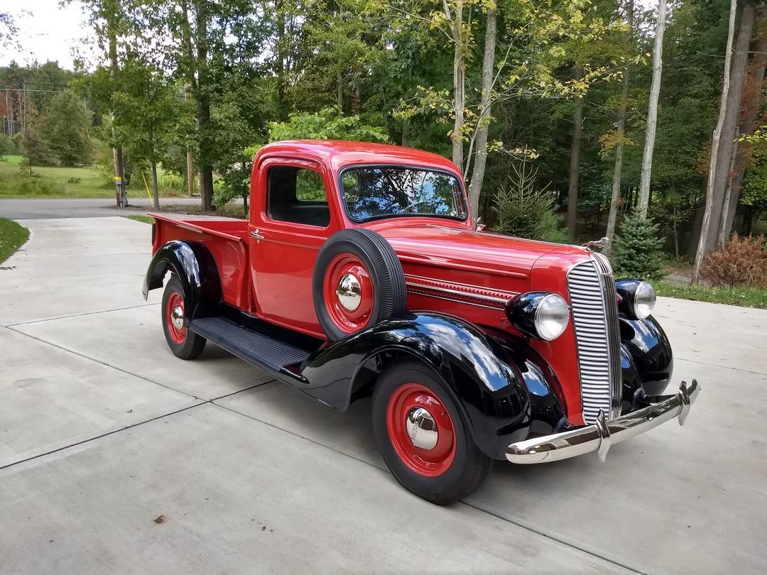

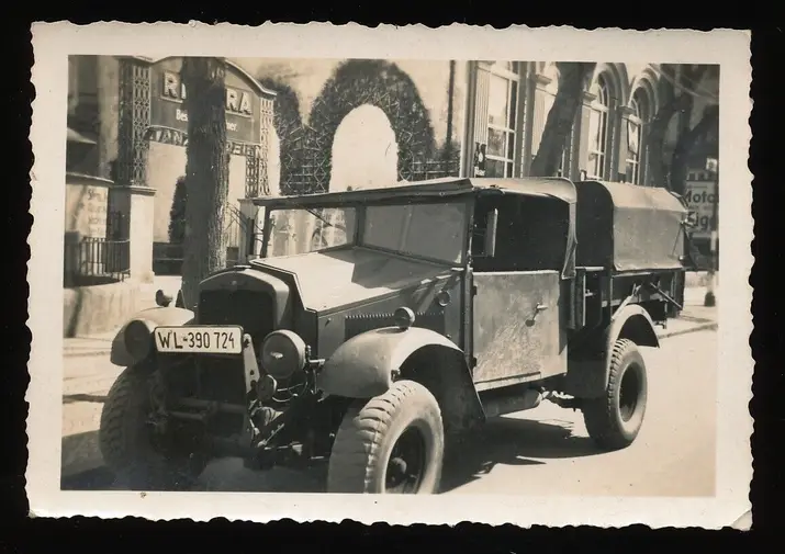

    Помогите, пожалуйста, опознать авто. Похоже на Fargo.
  15. Babun
    Babun Leutnant
    1.486
    Кременчук Україна
    По моему это Dodge 1937 года и фигурка на капоте похожа:
    Kfz подобається це.

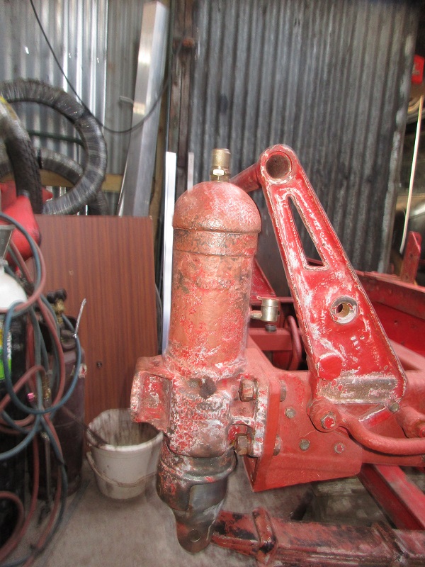

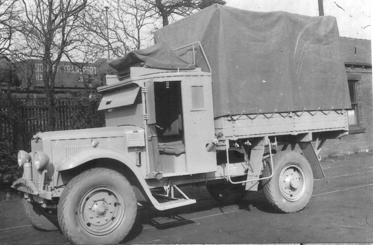

    На www.mapleleafup.net этот автомобиль опознать на смогли. На самой машине есть одна очень интересная деталь.Это пневмоцилиндры для регулировки клиренса подвески. Сам цилиндр крепился на раме и давил на рессору через проушину поршня. Система приводилась в действие от компрессора установленного на коробке передач. Аналогичные цилиндры можно увидеть на автомобилях Albion AM 463 и Crossley IGL 3. Может "неизвестный" один из них ?
    Пневмоцилиндр Gruss для изменения клиренса передней подвески Crossley IGL3_01.jpg
    Пневмоцилиндр Gruss для изменения клиренса передней подвески Crossley IGL3_02.jpg

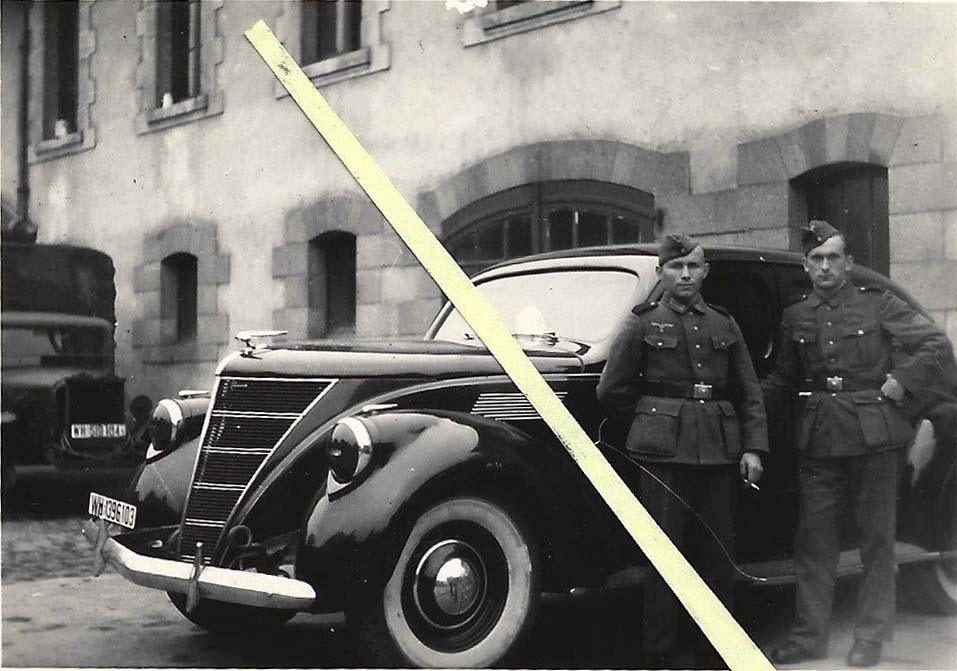

    Помогите, пожалуйста, опознать авто. Напоминает Ford, но конструкция фар явно не этой марки.

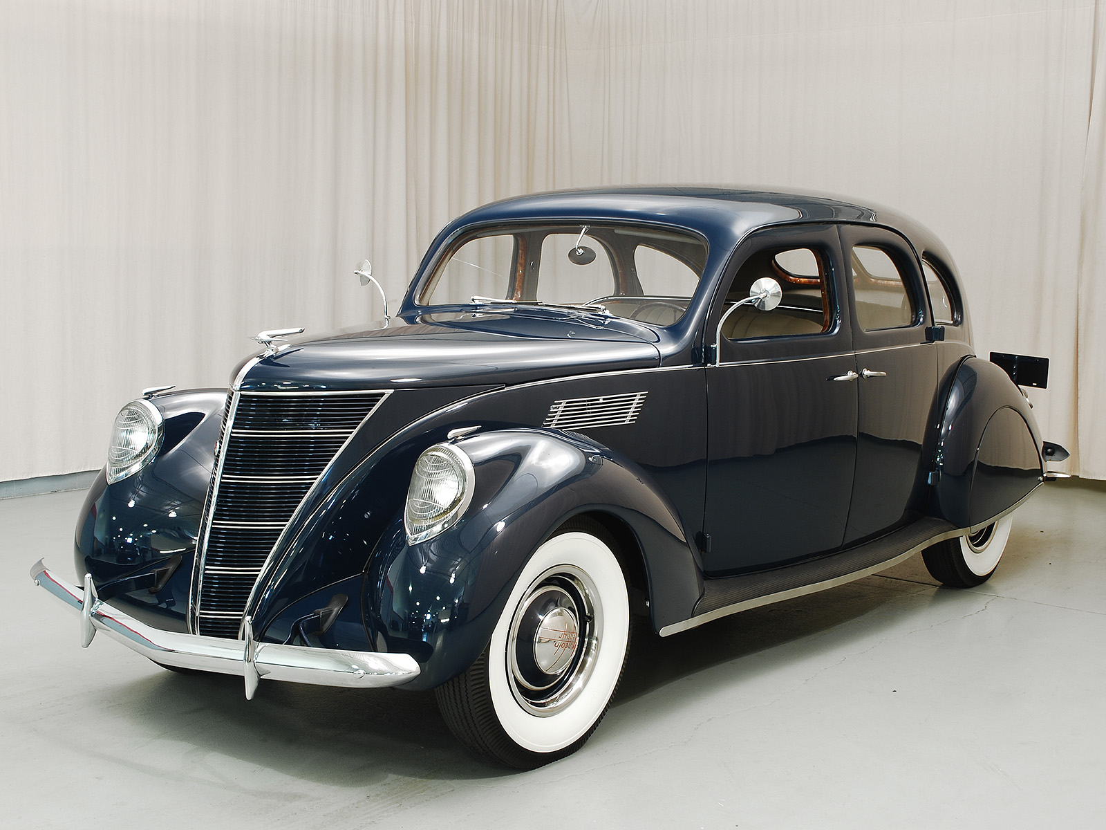

    Это Lincoln Zephyr 1937 года
    legko та Kfz подобається це.

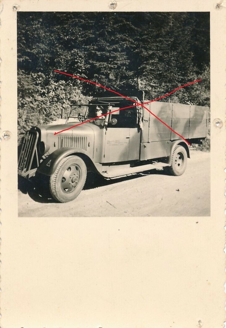

    Помогите опознать грузовики.

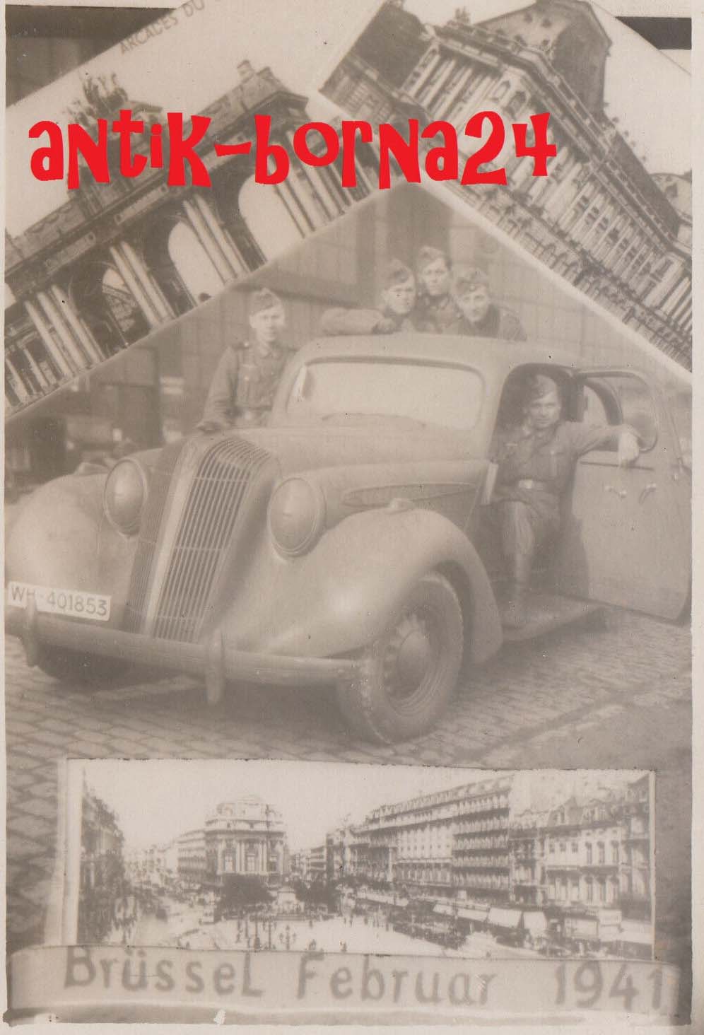

  23. Kfz
    Kfz Major
    3.000

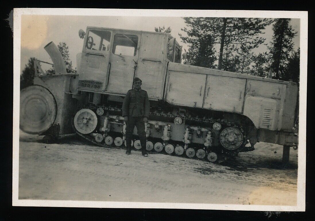

    Снегоуборочная машина Schneefrase на шасси французского танка Renault R40.
    Коллеги,помогите опознать авто.Фото сделано в Брюсселе, 1941 год.

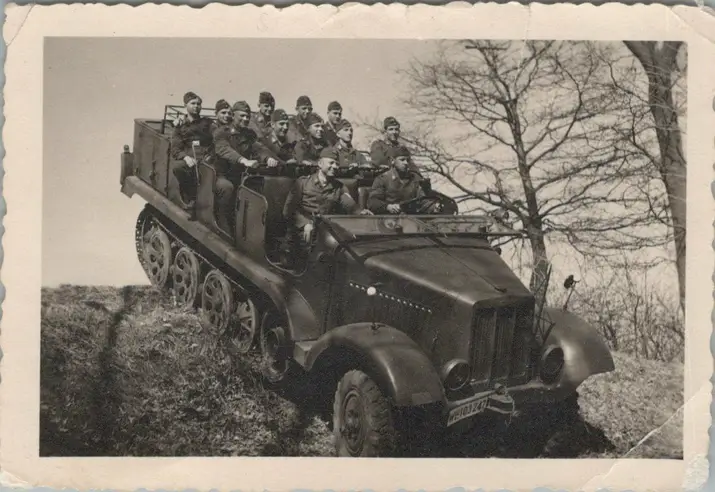

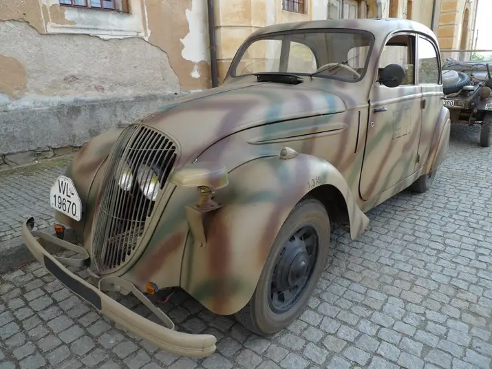

    Что за техника ???

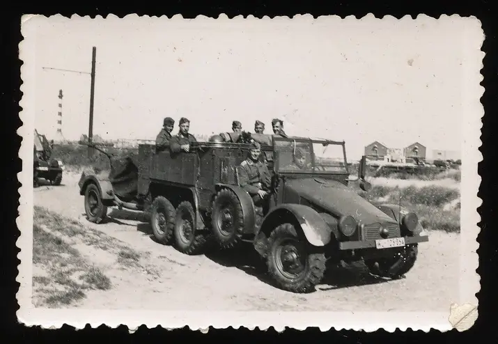

  25. Kfz
    Kfz Major
    3.000

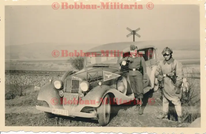

    1.Средний стандартизованный автомобиль.Выпускался тремя фирмами (Хорьх,Опель,Вандерер) по единому чертежу http://www.kfzderwehrmacht.de/Haupt...gestelle/m__Einheits-Pkw/m__einheits-pkw.html
    2.Тяжёлый стандартизованный автомобиль (Хорьх,Форд) http://www.kfzderwehrmacht.de/Haupt...gestelle/s__Einheits-Pkw/s__einheits-pkw.html

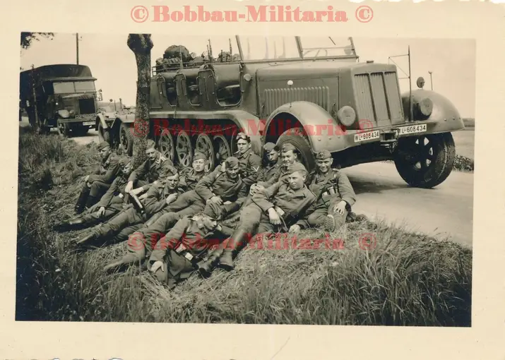

    3. 8-т тягач Sd.Kfz.7 http://www.kfzderwehrmacht.de/Haupt...nd/Krauss-Maffei/m__Zgkw__8t/m__zgkw__8t.html

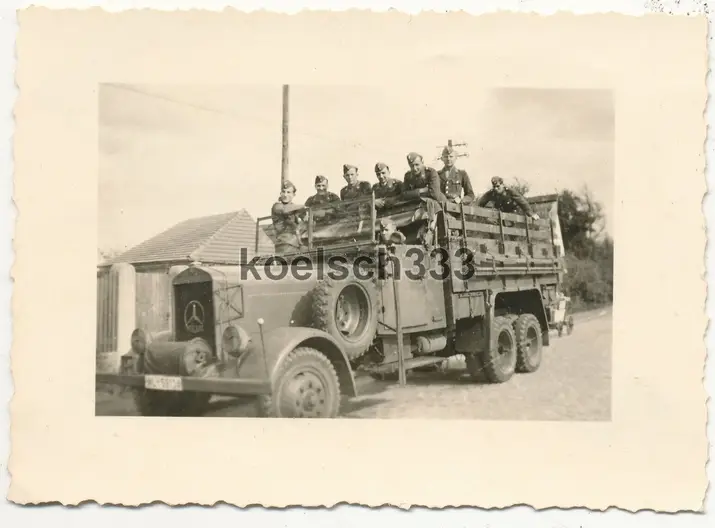

    4.Peugeot 202.
    5.Mercedes-Benz Typ LG 63 http://www.kfzderwehrmacht.de/Haupt...AG/Mercedes_Benz_LG_3000/LG_3000/lg_3000.html
