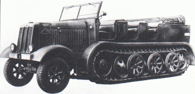

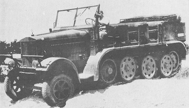

    Костя,решетка радиатора не совсем похожа.

  3. Kfz
    Kfz Major
    3.005
    Днепропетровск,Украина
    Она совсем непохожа!Вроде бы и есть что-то общее,но не оно.Оставил сообщение
    на Axis History-молчит "просвещённая" Европа.Этот грузовичёк позагадочнее твоего, Саша,автобуса будет-то же долго не могли определиться.Хотя как знать-может случайно кто-нибудь разгадает.

    А на Панар это случаем не похоже? У них вроде на моделях тех лет тоже морда лица была кругловатой?

    Дайте фото в подтверждение!Пол-царства за фото:beer:

  11. RedkyZhuk
    RedkyZhuk Stabsfeldwebel
    4.713
    Москва
    Это полугусенничный SdKfz 8, выпускался Дамлером и Краус-Маффей.

    Да ну? А передняя подвеска другая. Облицовка радиатора тоже. Да и передний форкоп где-то не там.

    Почему передняя подвеска другая?Та же поперечная рессора.Облицовки радиатора сравнить невозможно,потому как на первом рисунки облицовка закрыта чехлом.Да и форкоп на втором рисунке затемнён.Это раняя модель-Mercedes-Benz DB s 7,которая выпускалась в 1934-1935 годах.Ей на смену пришла модель Mercedes-Benz DB s 8 (1936-1937 годы).Вот она уже точно не похожа.Другая облицовка радиатора,изменён форкоп,убран "кенгурятник".Следующей была модель Mercedes-Benz DB 9 (1938- 1939 годы) и завершала серию полугусеничных тягачей фирмы Daimler-Benz AG модель Mercedes-Benz DB 10 (1939-1944 годы).
    На фото-Mercedes-Benz DB s 8.
  14. Kfz
    Kfz Major
    3.005
    Это также может быть Krauss-Maffei KM m 8.Судя по закруглённым крыльям возможно это тягач вышеназванной фирмы.

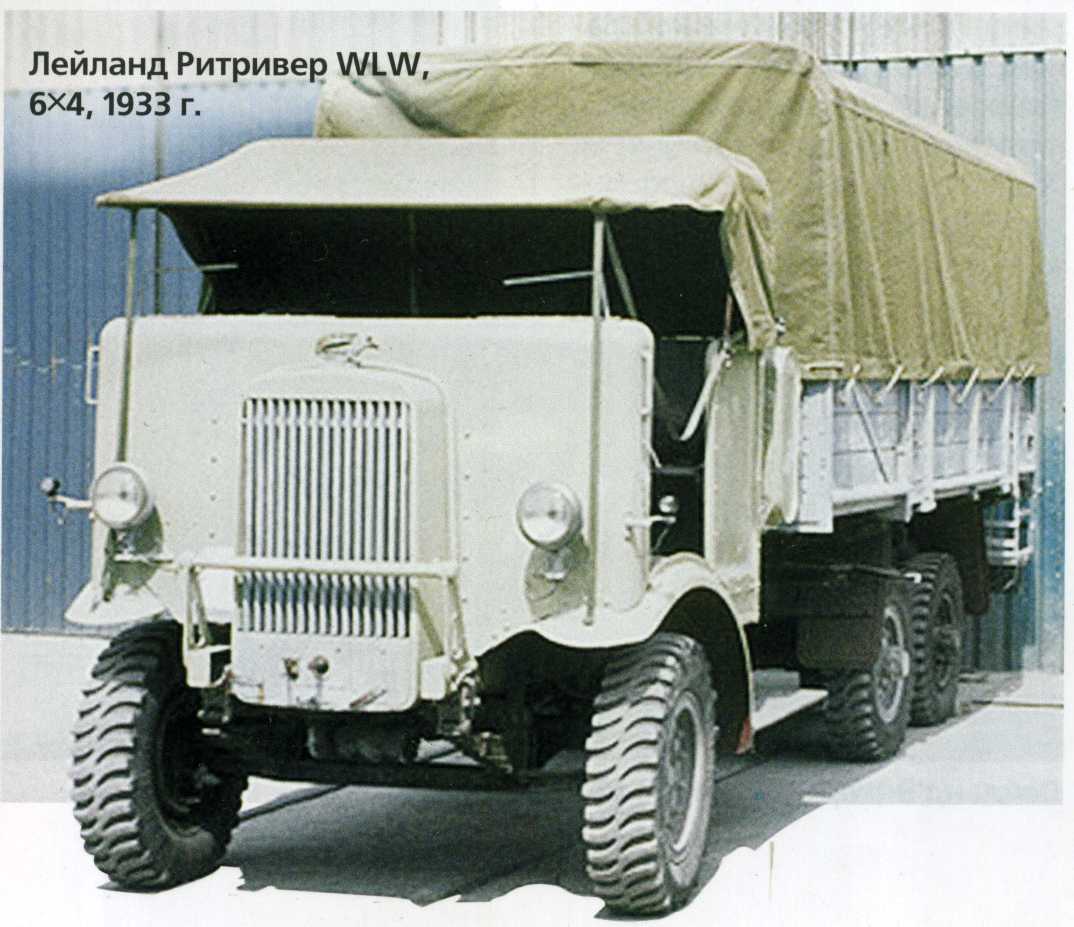

    Это трофейный английский 3,5т грузовик Leyland Retriever, какая-то ранняя серия, у последующих дверца была прямоугольной, как у Retriever GS.
  18. VAP65
    VAP65 Stabsfeldwebel
    1.113
    Согласен Лейланд Ритривер WLW
  19. VAP65
    1.113
    Фото Лейланда с Энциклопедии Е Д Кочнева

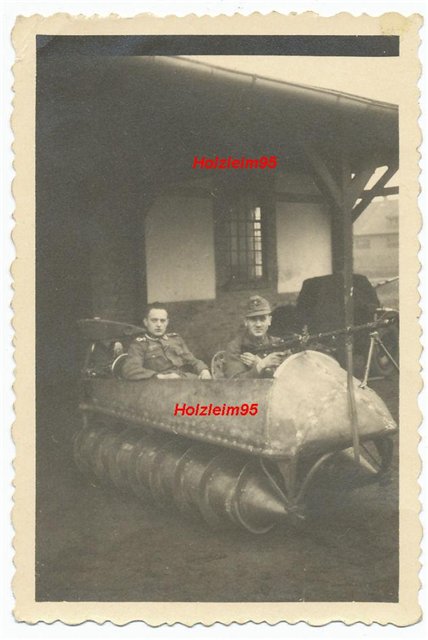

    у кого нить есть тех описание этого девайса (чертежи и прочая документация), фирма изготовитель? известно что это шнек (РВД). всем спасибо.
    http://putnikost.gorod.tomsk.ru/uplo...fd99684400.jpg
    что нет вариантов?

    Это шнекоход(шнеко-роторный вездеход),предположительно DAF,классный аппарат для передвижения по бездорожью, однако обычно непригоден для езды по асфальту или бетону.Движется с помощью двух винтов Архимеда.

    Впервые аппарат на подобие этого я увидел в детской книжке "Незнайка в Солнечном городе".Позже он мне попался на фото.А теперь ещё и на видео-ролике.Странно,что он не прижился в армии. Наверное из-за низкой надёжности?Или стоил дорого?

    а чертежи 1 и 3 аппарата вообще существуют? и что за DAF (простите за серость)?
  26. BATV1
    BATV1 Модератор
    4.638
    КиЇв,Україна
    Как именно называется эта модель марки ДАФ не скажу.Чертежей у меня нет.
