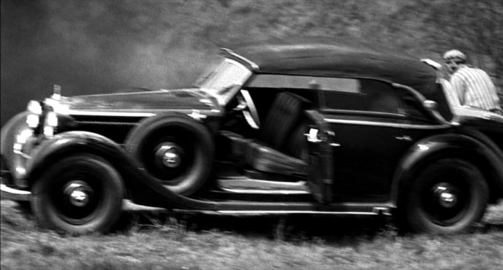

    Весьма сомнительно, эта же машина обычно подается как Kfz 3 и в производителях ни Ауди ни Хорьх вроде не значатся.
    [​IMG] [​IMG] Да и подпись несуразная, заявлены две автомобильные фирмы без наименования модели.:confused:

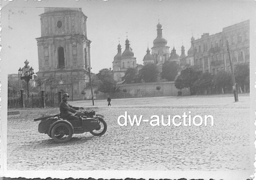

    Мотоцикл довольно далековат для опознания, на фоне Софиевского собора. Помогите, пожалуйста.
  5. VAP65
    VAP65 Stabsfeldwebel
    1.113
    Скорее всего Цюндапп КС600
  6. boristen70

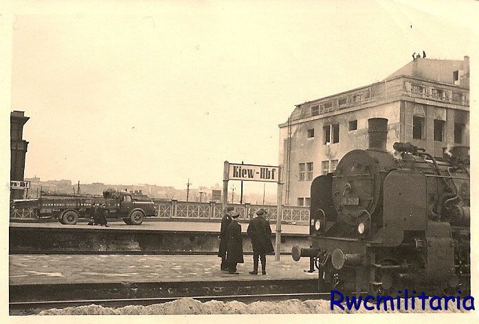

    Подскажите, пожалуйста, что это за тупоносый грузовичок?

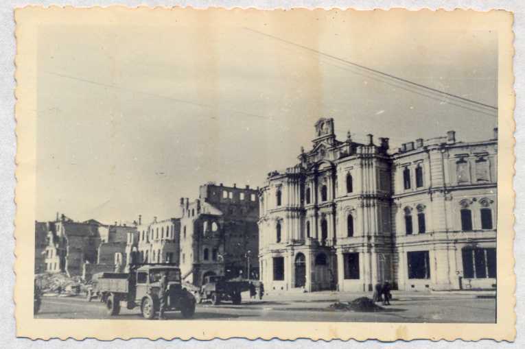

    Не похож этот мощный грузовик на Бюссинг-наг... Подскажите, пожалуйста.

    Вообще-то правильно этот автомобиль именуется leichter geländegängiger Einheits Personenkraftwagen или сокращённо l. gl. Einheits-Pkw-лёгкий внедорожный стандартизованный пассажирский автомобиль.Какой из вышеперечисленных трёх фирм выпущен этот автомобиль установить не реально,поэтому в литературе обычно он именуется как l. gl. Einheits-Pkw.Kfz-это военный индекс,который присваивался автомобилю в зависимости от его назначения.
    Например,Kfz 3- это автомобиль разведки,Kfz 2-машина связи и т.д.Другими словами Kfz-это не марка и не модель машины.

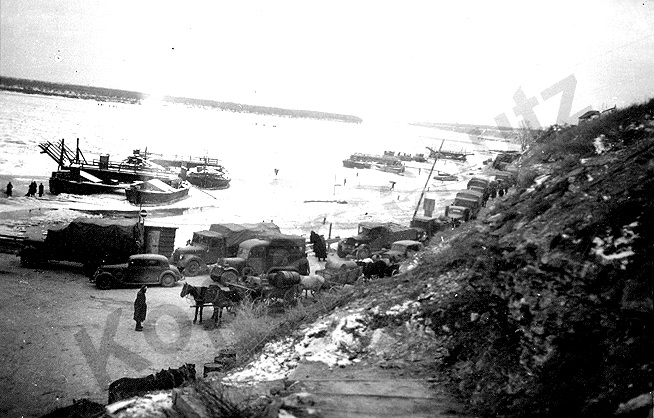

    Помогите распознать легковушку на днепровской переправе:
  19. Kfz
    Kfz Major
    3.003
    Днепропетровск,Украина
    Похоже на Mercedes 230.
  20. Шкоут
    Шкоут Feldwebel
    243
    Буджацький степ

    На таком маленьком фото трудно определить с точностью "на все сто".Поэтому я и написал "похоже".
  22. boristen70
    boristen70 Obergefreiter
    143
    Мне написали, что это Maybach DS8 Zeppelin. Может быть это он?
  23. Шкоут
    Шкоут Feldwebel
    243
    Буджацький степ
    Если ему пересадили передние крылья, то почему бы и нет.;) А так у этого Майбаха они плавно спадают аж на середине двери, что с Вашим снимком не стыкуется.

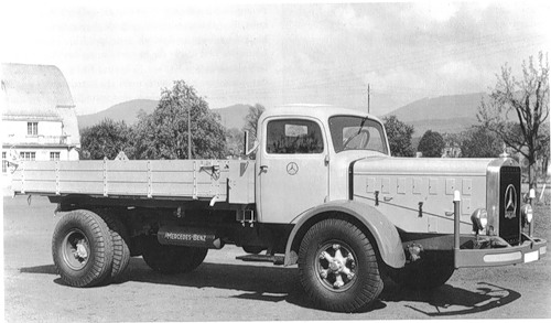

    Пост 210.Скорее всего Mercedes-Benz L6500

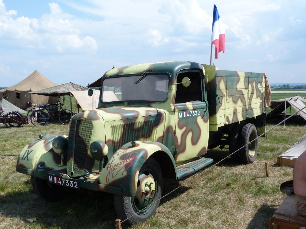

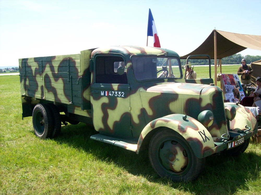

    На одном чешском сайте попался вот такой грузовичок.Подпись под фото-французского производства.
    Помогите определить фирму.

    Дополню ответ снимком:
