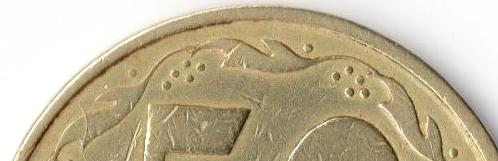

    Доброго времени . Подскажите по штампу ? Гурт мелкий . IMG_20220114_231500.jpg IMG_20220114_231529.jpg

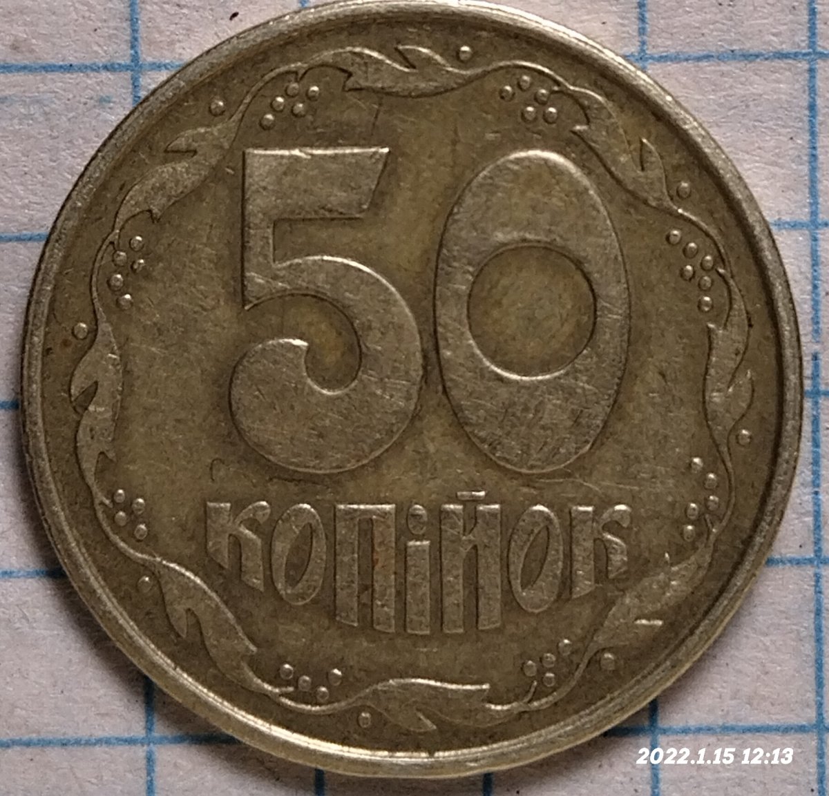

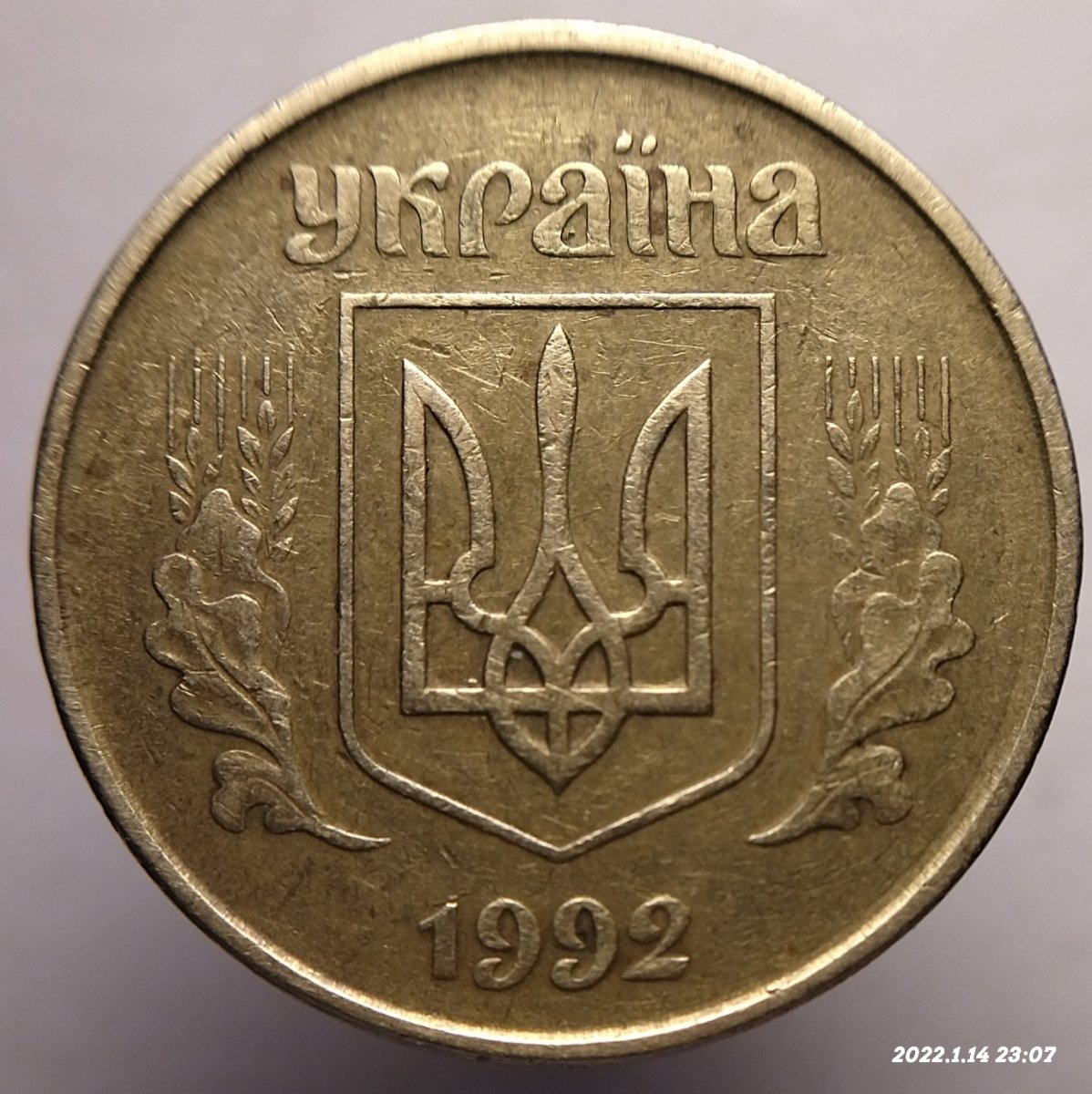

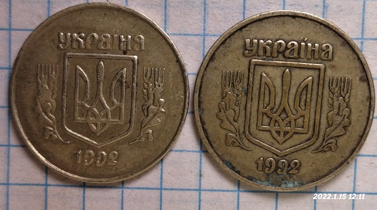

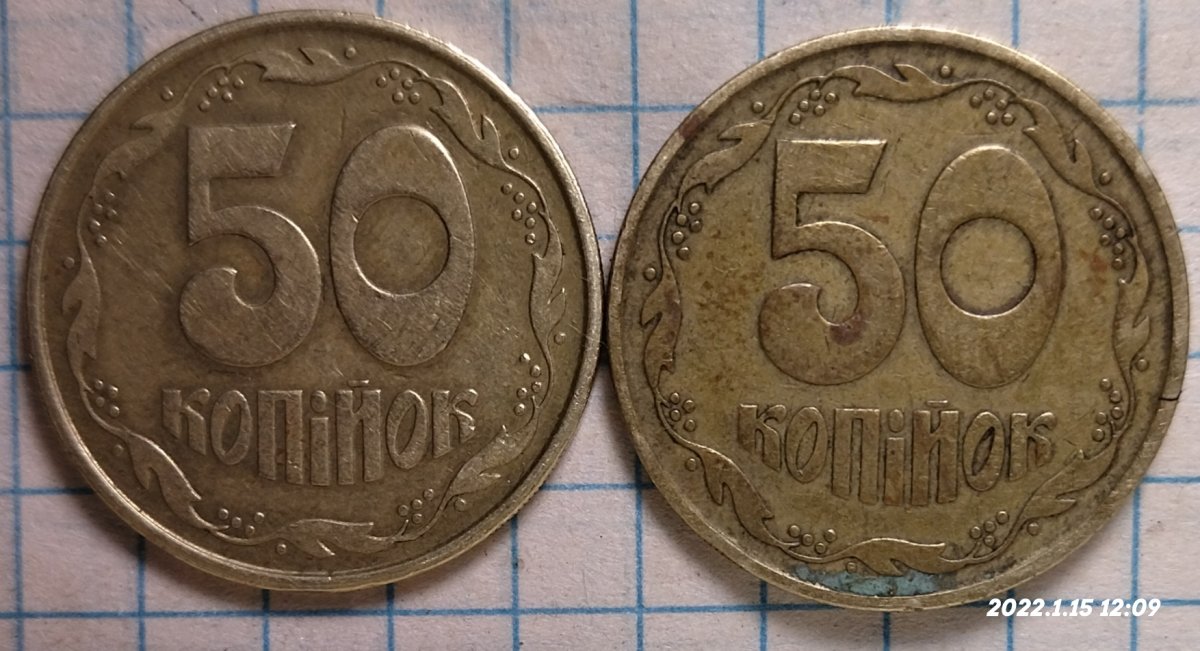

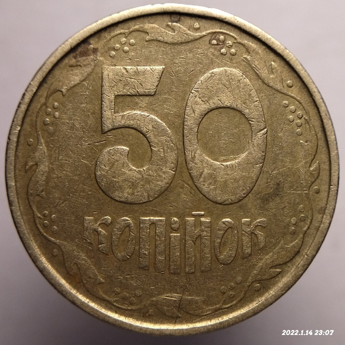

    Доброго времени . У монты тонкий кант , это норма ? IMG_20220115_122521.jpg IMG_20220115_122447.jpg IMG_20220115_122649.jpg IMG_20220115_122602.jpg
    -=AviatoR=-, форт55 та Мансур Львович подобається це.
  5. -=AviatoR=-
    -=AviatoR=- Feldwebel
    300
    Украина. Кривой Рог
    ...могу ошибаться - но мне кажется, что кант одинаков. А такое впечатление (что слева он тоньше) создается из-за того, что монета чистая. А справа - монета грязная. И грязь "собрана" под кантом + под элементами. Что делает визуально их "жирнее" что ли. Т.е. как бы "подчеркивает" и придает дополнительный "объем". Ну тот же эффект, что и когда патинируешь чистую монету. После шаманства кажется все более "обьемным". Хотя по факту ведь такое же в металле. Объем лишь кажущийся. Металла то не добавляется :D
    ...я б помыл до одинакового состояния и глянул бы потом :) ну чтобы исключить "эффект грязи".

    я штангелем измерял разные значения:beer:
    форт55, -=AviatoR=- та Мансур Львович подобається це.
  7. -=AviatoR=-
    300
    Украина. Кривой Рог
    Тогда, возможно, что то "пошло не так" при чеканке? :rolleyes: Вон аверс весь "залипший" какой то. Вообще эта разновидность, не первый раз замечаю - бывает так вот плохо отчеканена. У самого лежат подобные. И еще похуже. В каталоге, вроде, про кант ничего не говорится :confused: А вот про размер изображения есть. Это имеет смысл. У вариантов реверса АА и АВ - разный размер изображения. Это имеется ввиду, насколько я понимаю, размер венка по крайним точкам. А размер поля монеты (соответственно и толщина канта) если что плюс/минус может играть :rolleyes:
    Вообще на 50-копеечниках по моим наблюдениям (кант) то он очень много где разный. В пределах одной и той же разновидности может сильно отличаться. И по форме тоже. Если как бы "в разрезе представить". А из всех 92-го года существенно прям отличается реверс АБ. Там действительно толстый кант, сразу видно. Но там и запланировано так было
    Кстати вчера копнул такую же - второй штамп аверса. Правда я ее лопатой увалил :D но - не жалко. Чего удивился - их в обороте сейчас не сильно то часто встретишь. Иногда в сдаче попадается. А выкопать - можно сказать шанс небольшой. Казалось бы :)

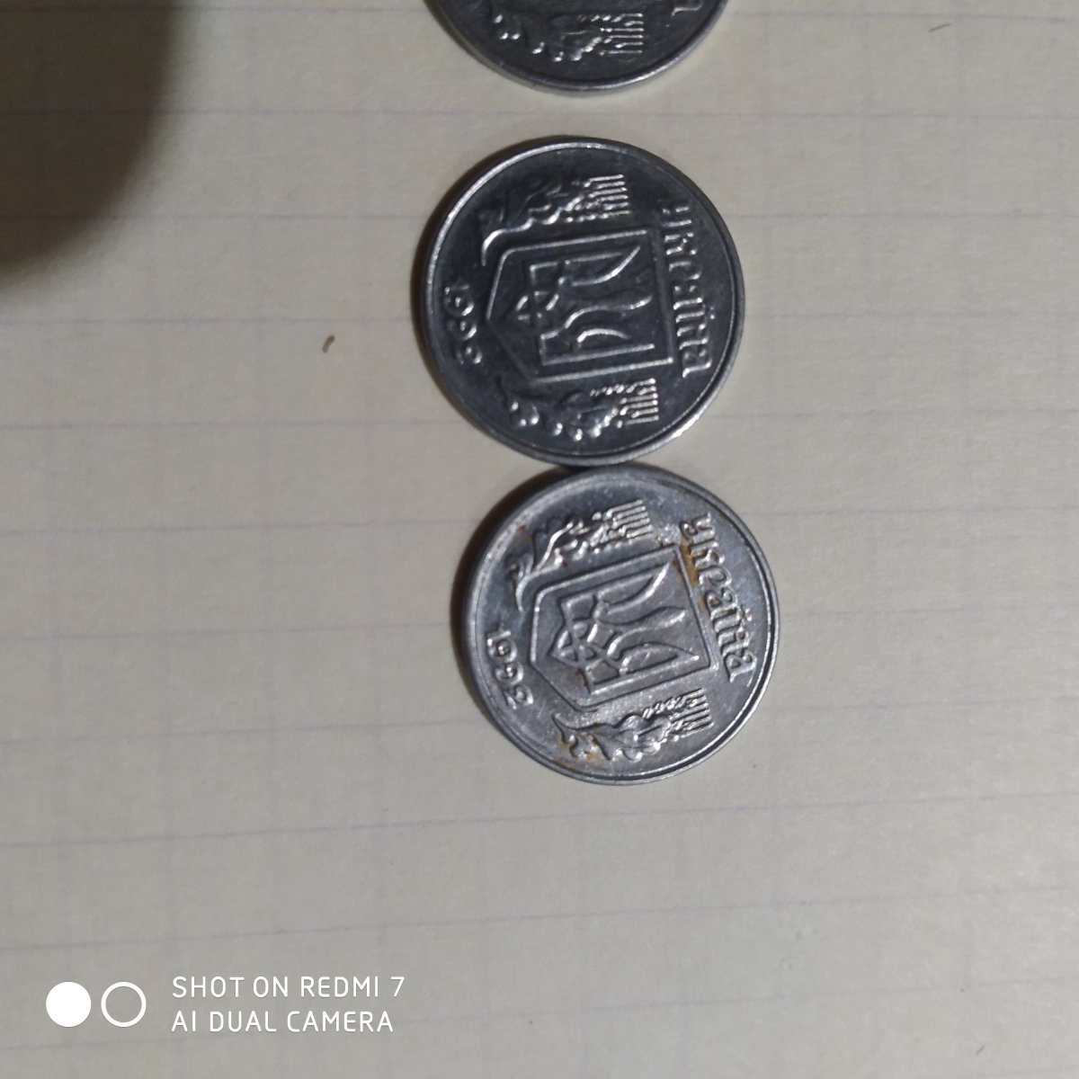

    Вот попались такие копейки. Подскажите есть ли среде них редкие?

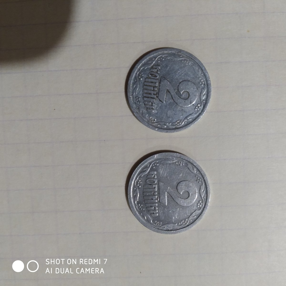

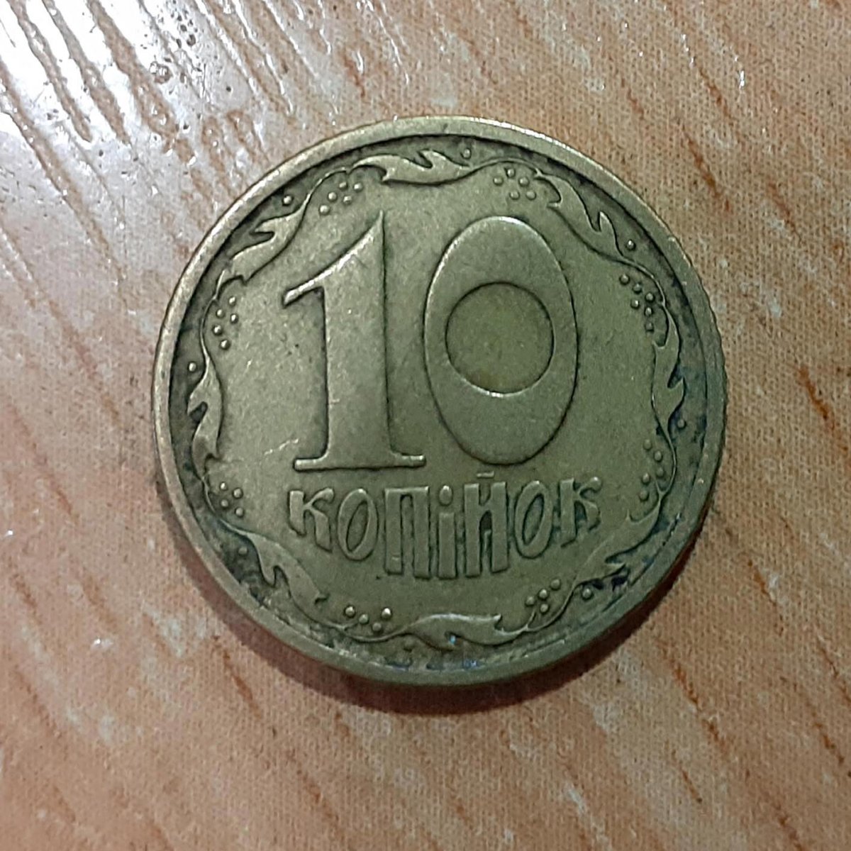

    Всем доброго, подскажите пожалуйста это ГА? или как, я в этих блошках слабо понимаю, если честно) скидываю всё до 2000х в отдельный пакет)
    Фото очень скудные, если совсем не понять будет, попрошу яблоко у соседа перефоткать!

    А по "ГА" это какого года монета?
    Фото конечно не очень. Но мне похоже вроде на "ГА". Нолик "кривой" (отверстие в нем), в 7-й грозди черенок не примыкает к ягодам. А черенок этот в 3-й грозди не сильно "жирный" вроде. У самого есть "2ГАк" 94-го года. Гляну, освежу в памяти какое оно, сфотаю свою завтра :)

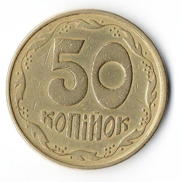

    Добрыи день. Подскажите пожалуиста по 1 привне .2001 года. Вроде похожана АЕ. Между остями 18.3мм.Рисунок реверса 22.3мм.Но хотел узнать ваши мысли. За ранее спасибо

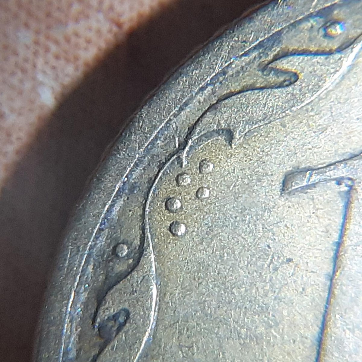

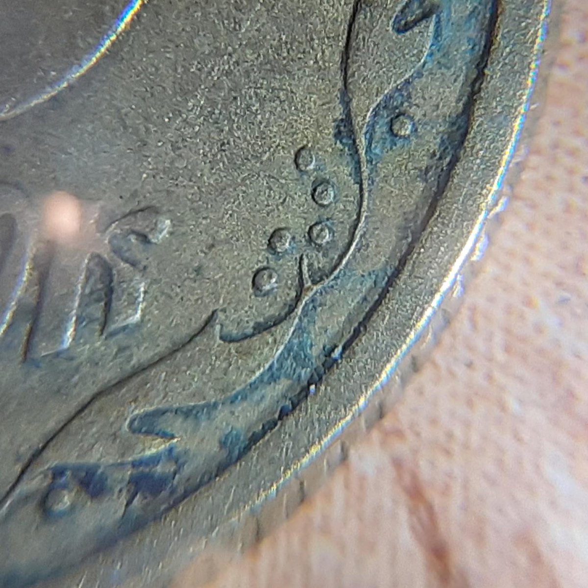

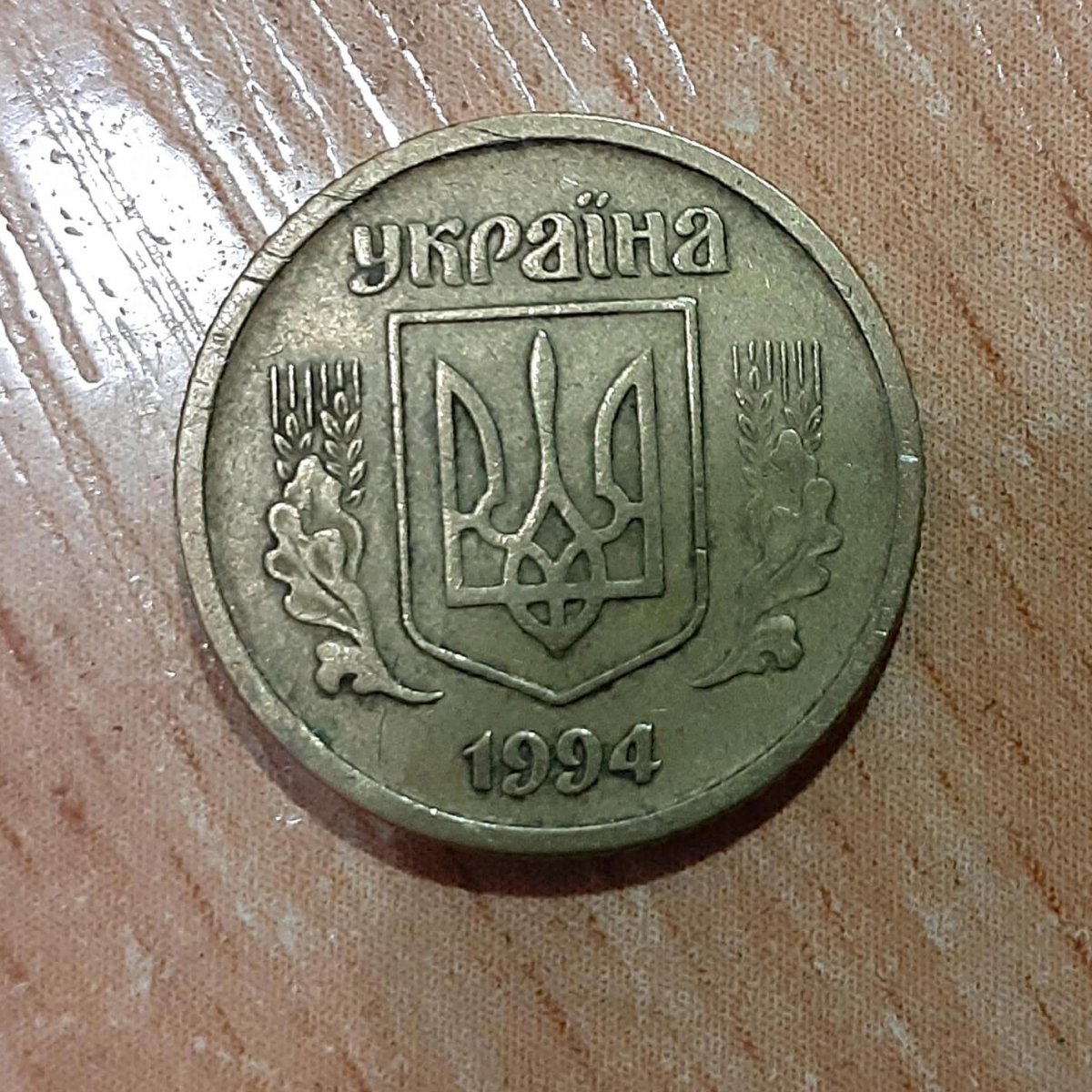

    ...обещал тут показать свою монету разновидности 2ГАк. Добрался до пакетика с Десятками 94-го года :beer: Всего таких монеток у меня 3 штуки. Нашел перебором. И еще одна 2ВАк есть. Короче с крупным гуртом всего то 4 монеты есть :oops:
    По фото:
    1 - аверс
    2 - реверс
    3 - характерное отличие - кривое отверстие в нолике
    4 - характерное отличие - отросток в 7-й грозди не подходит к ягодам
    5 - характерное отличие - форма отростка в 3-й грозди. Он тонкий, и загнут "дугой" влево. В общем в каталоге соответствует штампу ГА
    Ну и в общем видно что ягоды мелкие. Очень мелкие. А вот на реверсе ВА ягоды чуть крупнее и "плоские" сверху. По фото сложно сказать...(по фото выше, спрашивали там). А вот вживую, когда положил монетки вряд на столе и смотришь в очень сильную лупу - это отличие хорошо видно. Т.е. я о том, что по ягодам (если не понять мелкие они или чуть крупнее) можно спутать штампы ВА с ГА :)

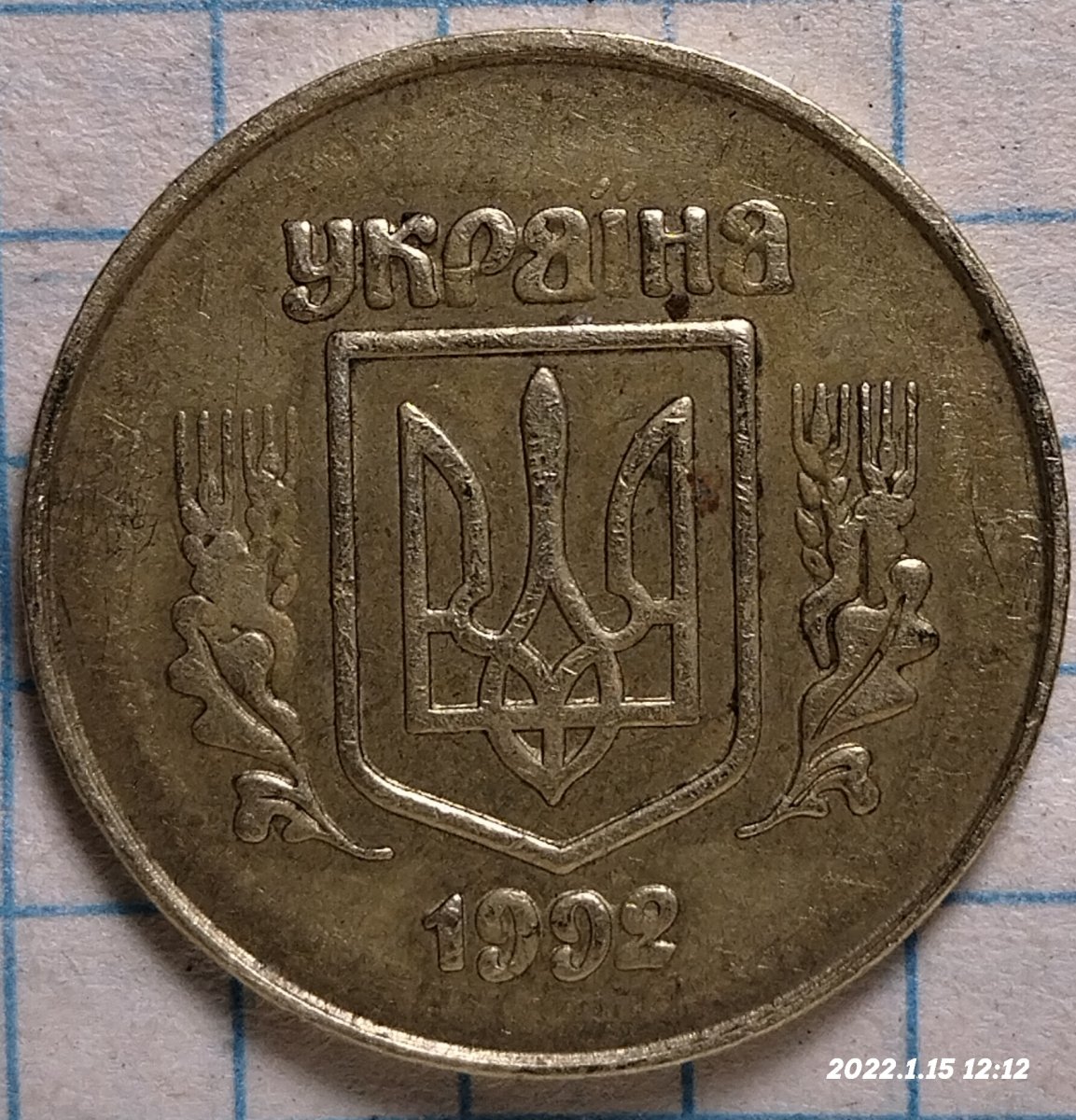

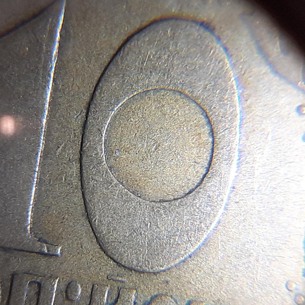

    Добрый вечер всем. Перебираю монеты Украины, накопилось несколько сотен разных годов, в основном возвращаю их в магазины. Наиболее "подозрительные" изучаю через оптику и ищу редкие разновидности.
    Попались несколько 50 коп. 1992 г. Прошу помощи, на этой монете мне видится "трапеция". Я прав ?
    Лорд Грегори, Мансур Львович та zubrik подобається це.
  16. zubrik
    zubrik Oberstleutnant
    178
    357
    3.443
    Ukraina
    она самая
    Иван Скрипник та форт55 подобається це.
  17. -=AviatoR=-
    300
    Украина. Кривой Рог
    ...а я бы так не спешил :rolleyes: по мне так не трапеция. У реверса АГ во всех (!) листьях четко выраженная трапеция. А вот здесь - только на одном. Такое видел часто. Бывает на каком то из листов вроде вырез трапециевидный. Не знаю почему. И сразу тоже на нее думал. Но нет. Когда нашел настоящую трапецию - то там явно видно отличие. Во всех листах. Завтра сфотаю свою АГ-шку под сильным увеличением. Всего у меня их 3 штуки. Но обычные, рядовые. Просто отложил...ну ибо все ж нечастая штука, хоть и ничего не стоит ;)
  18. zubrik
    178
    357
    3.443
    Ukraina
    но трапеция присутствует человек спросил ответил :beer:

    Благодарю. Фото этой первой не очень.Тогда вдогонку еще такие две, на них наверное лучше видно

    ...о, а вот эти вроде да. Эти АГ-шки. Во всех листьях та самая трапеция :beer:
    ...ну да, на одном из листов есть трапеция да. Почему такое случается в не АГ-шном штампе я хз :rolleyes: может какая то выработка штампа...

    Всё верно, первая монета АЕ, вторая - "трапеция".
