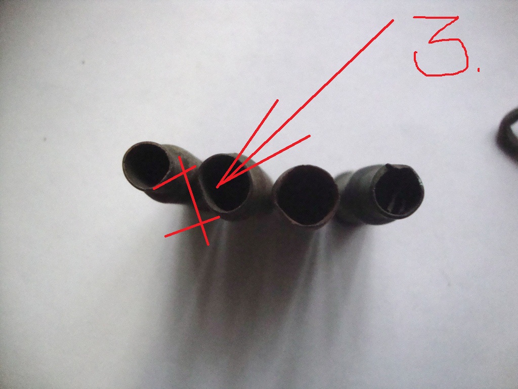

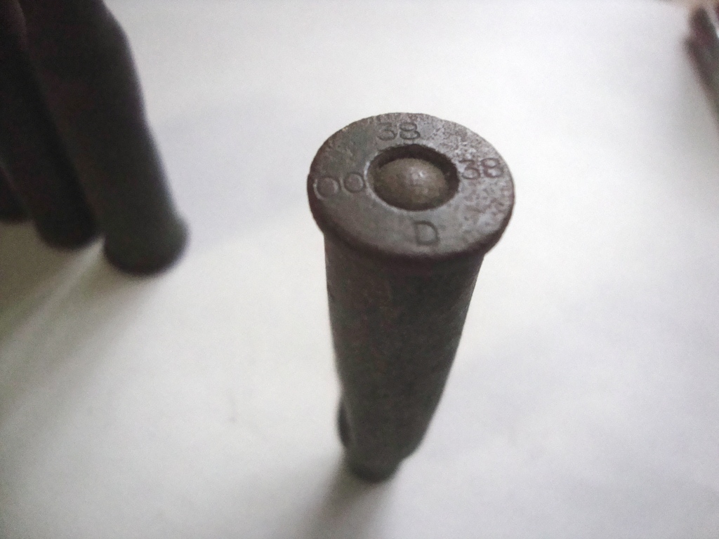

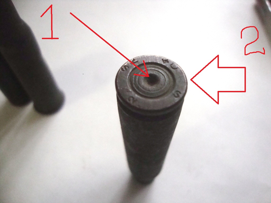

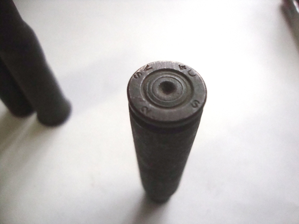

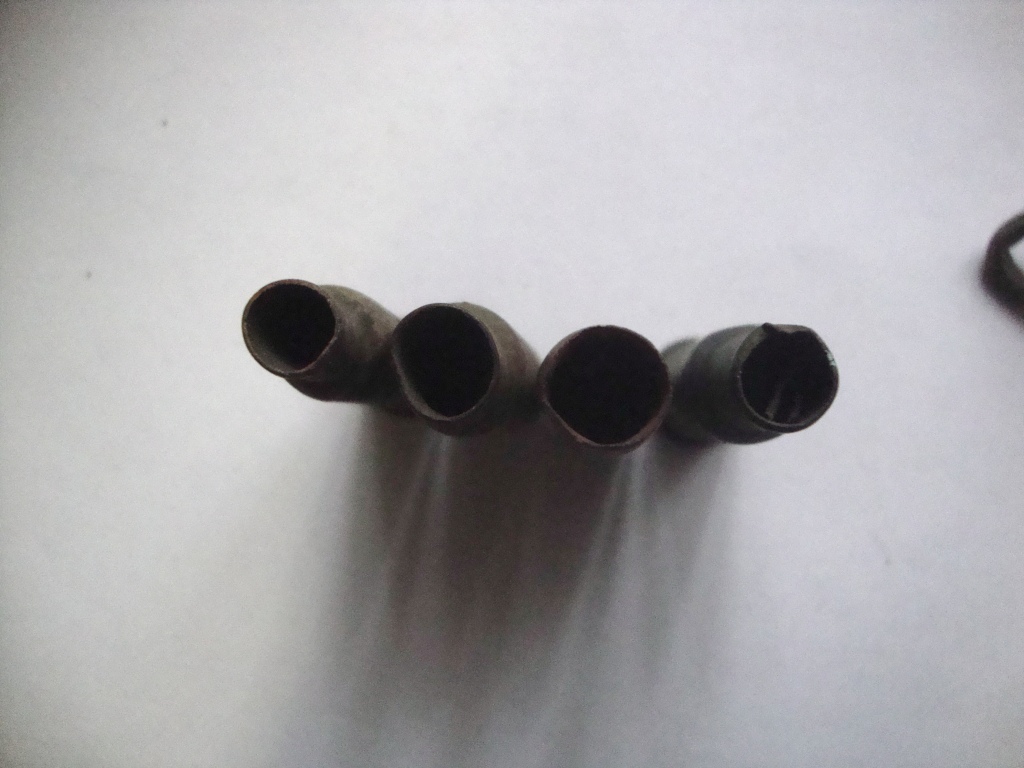

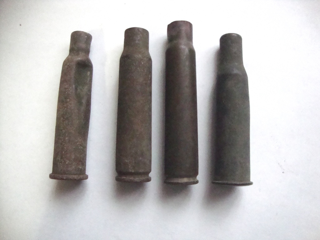

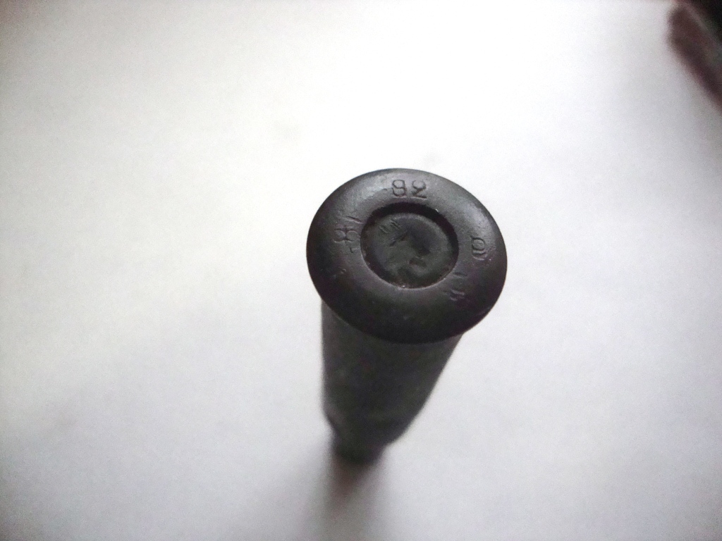

    Здравствуйте уважаемые форумчане, попались вот такие гильзы и дабы не плодить тем выложу все вместе. Очень интересует мнение экспертов по ним, заводы, оружие в котором применялись и т.д. и представляют ли они интерес? По двум последним немного понятно, Маузер и Мосин маркировки только очень необычные.

    Манлихер 6,5 мм
    Мас
    Маузер 7,92 бельгия
    Мосин.
    Мосина бы я забрал

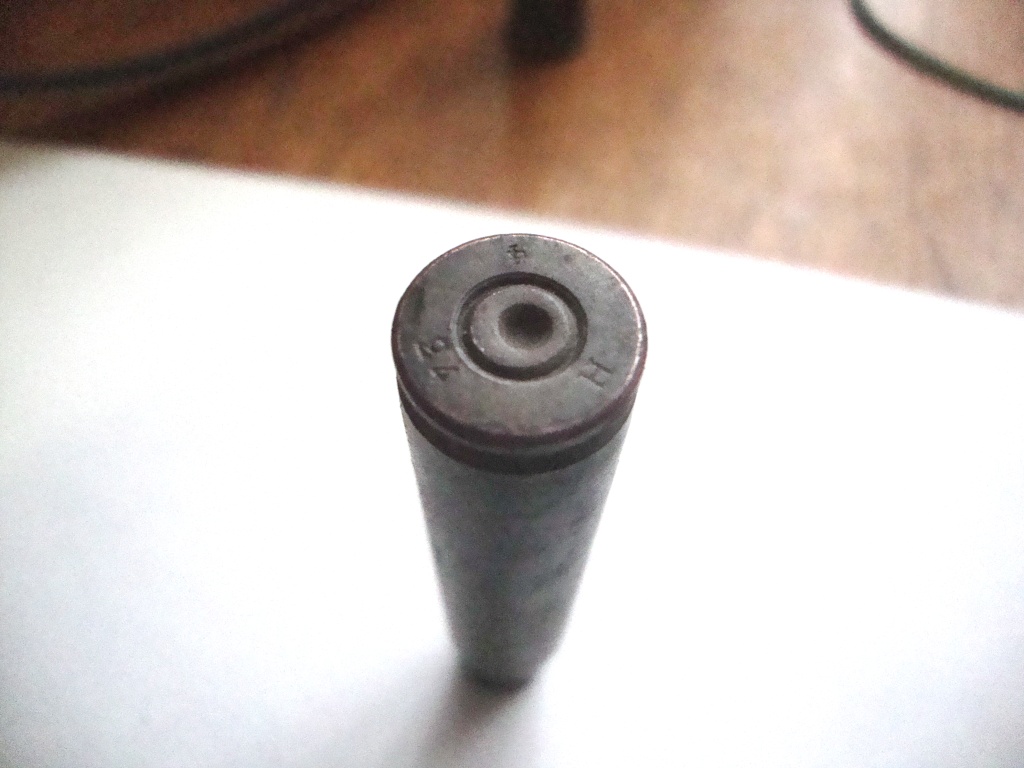

    А кто производитель у второго Маузера? Который с клеймом Ф / Н / 24 ?
  5. Never Again
    Never Again Stabsfeldwebel Клуб взаимопомощи
    138
    309
    1,047
    Location:
    Бельгия, 1924 год

    7,5Х54 Мле.1929
    ... и здаецца мне, ЭТА гильза стреляна из вот такого пулемета "Шательро"

    Видите ли Светлозара19
    Одиноко лежащая гИльза - не показатель того, что это НЕ "Шательро".
    Объясню :
    Каждое (автоматИческое) оружие оставляет на гильзах свойственные ТОЛЬКО ЕМУ следы (на том и основывается баллистическая экспертиза гильз)
    Так вот - в отличие от винтовки МАС-36 (и прочего оружия под патрон 7,5Х54 Мле.29 - в простонародье "7,5-мм МАС") на Вашей гильзе замЕтно такое :
    1. Явно конИческое острие бойка на капсюле,
    2. Округлый след отражателя
    3. примЯтость дульца гильзы (как следствие удАра об край окна выброса гильз)
    А теперь смотрим как устроен затвор пулемета шательро :
    с 14.50 до 18.40
    З.Ы. немцы использовали этот пулемет (как трофейный), по размерам он в маузеры и МГ не подходит (т.к. дно толще немецкого)...
