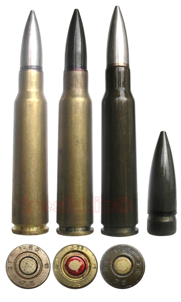

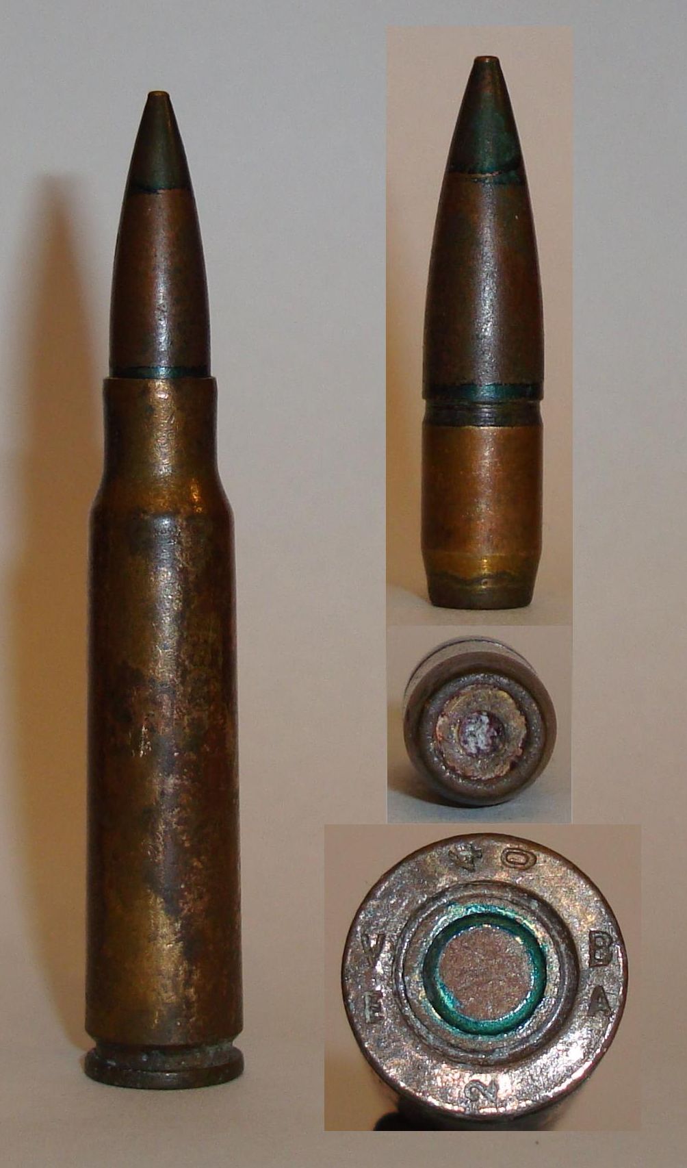

    Вопрос: как маркировались данные патроны с бронебойной пулей? Попался такой макет с красным герметизатором пули и капсюля, на носике остатков окраски и чернения не наблюдается. На патронах с легкой пулей лак вроде такой же был. Ну и заодно-хотелось бы вообще узнать отличительную маркировку французских патронов со спецпулями.

    У моего с лёгкой пулей - чёрный лак пуля-гильза и вокруг капсюля :)
    p.s. может эту тему сделаем на уровне тех, что в справочной? По данному боеприпасу там ничего нету ... :(

    Французы пишут, что патроны Mle 1929 P c бронебойными пулями Mle 1935 отличались от патронов Mle 1929 С с обычной пулей материалом оболочки из латуни 90/10 (думаю, что имеется в виду, все же томпак)
    Хороший образец, можно сказать "из последних партий", учитывая, что его отменили в 1940 г.

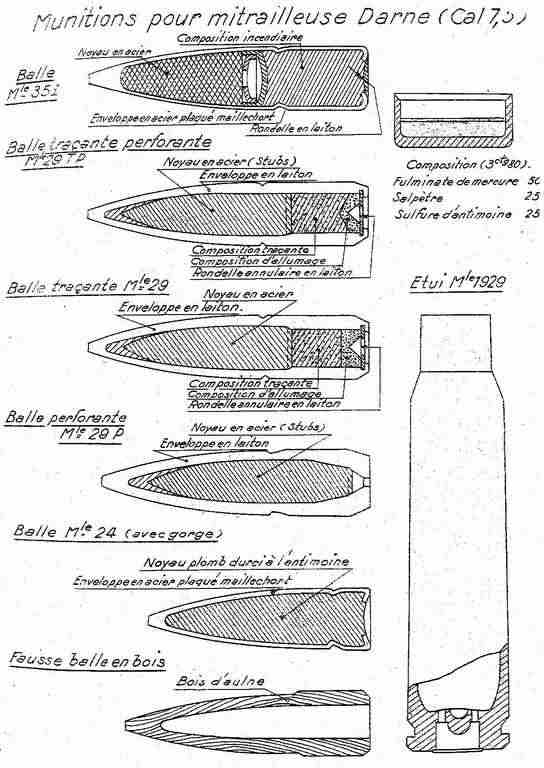

    Бронебойно-трассирующий Mle 1935

    А чем трассирующий Mle.29 от бронебойно-трассирующего Mle.29TP отличается?
    По-французски не силён... ;)

    Может термообработкой сердечника... Что за слово в скобках на его подписи у бронетрассера и бронебоя, если не ошибаюсь stubs?

    Камрады, Вы обратите внимание на строение Трассирующего стаканчика (как внутри состав расположен) - думаю это главное отличие. что касаемо слова в скобках - да, там написано "stubs" - но французский я не знаю :)

    :( Трассирующий от бронебойно-трассирующего отличается стаканчиком ТС?!
    Высогоуглеродистая (инструментальная сталь), наверняка с термообработкой.

    И ещё. Чем отличается бронебойные Mle.29P от Mle.35P?

    Ничем. Mle 1929P - модель патрона, Mle 1935Р - модель пули

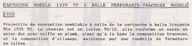

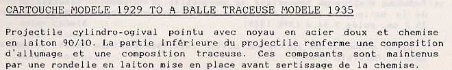

    Патрон Mle 1929 ТО с трассирующей пулей Mle 1935 ТС
    Пуля с томпаковой оболочкой (латунь 90/10), стальным некаленным сердечником и трассирущего состава, запрессованного в оболочку. Длина пули 34 мм, Вес 9,4 г, длина трассы около 500 м
    Патрон Mle 1929 ТР с бронебойно-трассирующей пулей Mle 1935 ТР
    Пуля конструктивно похожа на трассирующую Mle 1935, и состоит из томпаковой оболочки (латунь 90/10), стального закаленного сердечника, вершина которого прикрыта короткой свинцовой рубашкой, и трассирущего состава, запрессованного в оболочку. Длина пули 35,2 мм, Вес 9,65 г
    Поправил с учетом правильного перевода

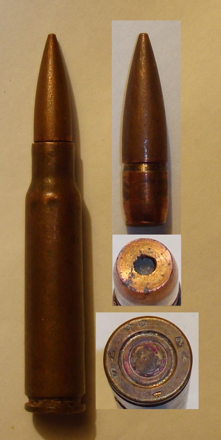

    В моей пуле рубашки нет, лишь носик свинцом заполнен - все как на Костином скане. Стаканчика как такового тоже нет.
  16. treshkin
    treshkin Moderator
    407
    67
    780
    4.281
    Київ, Україна
    Re: 7,5х54 MAS
    По носику со свинцом, наверное я не так перевел слово coiffe. Я по привычке выбрал "рубашку", хотя толкование этого слова, наверное, ближе к колпачку, шляпе:
    1) головной убор; чепчик; чепец
    2) подкладка (каски, шляпы)
    3) чехол; кожух, колпак, колпачок; обтекатель; наконечник (снаряда)
    4) оболочка; шапка, покрышка (у плода при рождении)
    По стаканчику с ТС, может я чего с французского чего-то рнапутал. Подождем франкоязычных камарадов:)

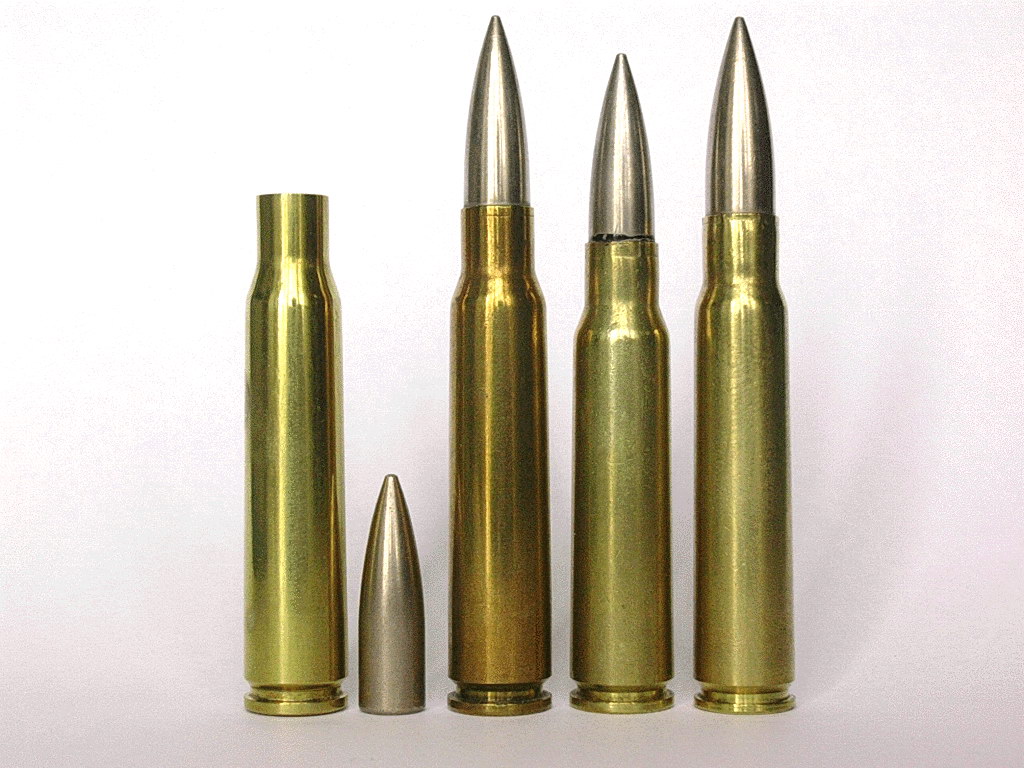

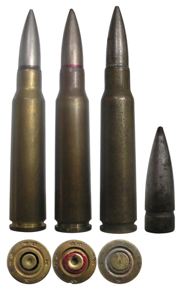

    ИМХО в эту тему можно и 7,5х58 Mle 1924C.
  20. treshkin
    treshkin Moderator
    407
    67
    780
    4.281
    Київ, Україна
    Re: 7,5х54 MAS
    Согласен!
    Вот для сравнения: 7,92х57 - 7,5х58 - 7,5х54
    6 користувачам це сподобалось.

    По пуле 1929С есть пара дополнений:
    С 1950 г. стали выпускать эти пули с оболочками из: стали покрытой мельхиором, стали покрытой лаком серо-зеленого цвета и из томпака 90/10
    Никогда не встречал упроминаний или образцов с разным цветом лака на дульце гильзы и вокруг капсюля. Обычно цвет лака одинаков и там и там. Лак служил только для герметизации. Цвет лака мог быть фиолетовый, красный, розовый, зеленый, черный, каштановый

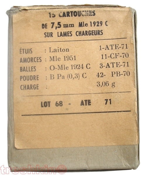

    На фото - патрон с ранней пулей без каннелюры. Состояние не очень, но что есть. Потом сделаю фотки обычных Mle 1929C разных годов
    7 користувачам це сподобалось.

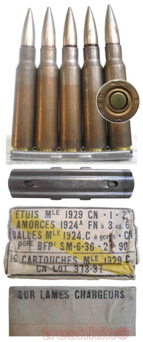

    Немного до- и военных Mle 1929C с пулями с каннелюрой
    8 користувачам це сподобалось.

    Вот еще послевоенные Cartouche Mle 1929C à balle (ordinaire) Mle 1924C, включая пулю крашенную зеленым лаком. К сожалению с томпаковой оболочкой у меня пока нету. Думаю, на правом патроне цвет лака такой, который французы называют "каштановый"
    ...и поздняковая коробочка с обозначением пули, как ты писал:
    "После войны маркировка на укупорке может иметь вид типа O Mle 1924C, что обозначает Ordinaire - обыкновенная пуля и соответственно патрон с обыкновенной пулей и т.д."
