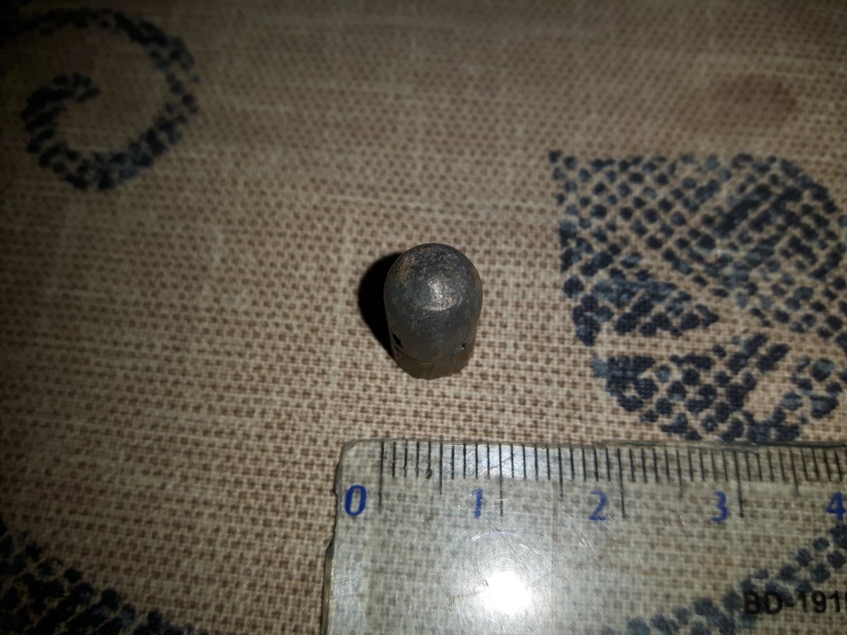

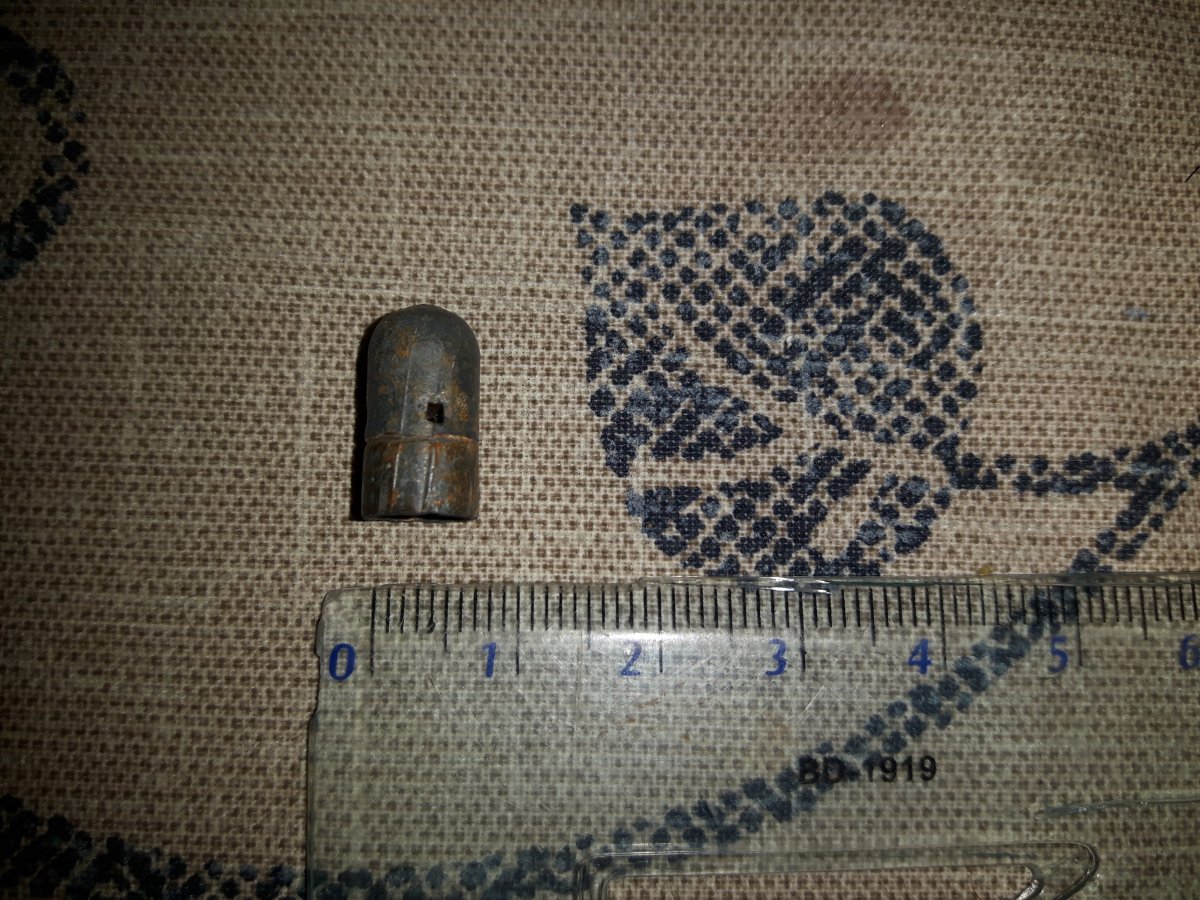

    Ув. эксперты! Помогите в определении вот такой пули. Высота 15 мм, диаметр около 8 мм. Вес примерно 4 г. Имеет 4 нареза и столько же квадратных дырочек, кстати интересно для чего они. Материал свинец. Заранее благодарю!!

    пуля Тарасова для тренировочной стрельбы ВМ-91
    BlackHornet та monah2 подобається це.

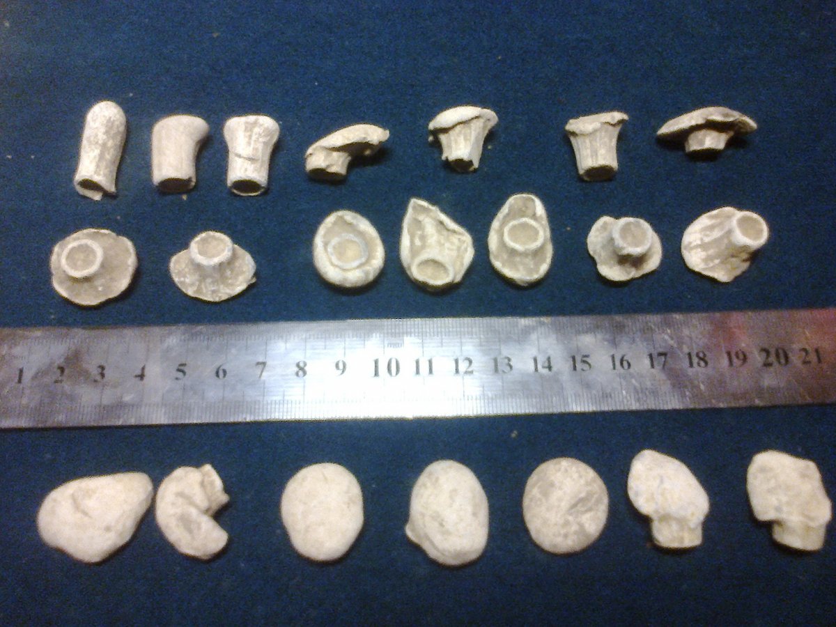

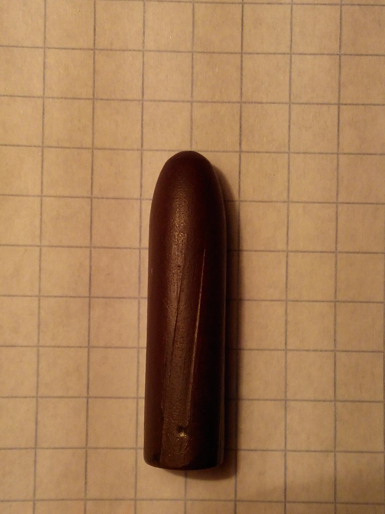

    Друзья, вчера после долгих безрезультатных скитаний по лесу решил разведать близлежащее перепаханное поле.
    Каковым было мое удивление когда начали массово попадаться такие вот свинцовые пули. Причем следует отметить, что деформация большинства из них однотипна.
    У меня вопрос - помогите пожалуйста по определению стрелкового оружия из которого был выпущен свинец и что могло стать причиной таких деформаций?
    Верхний ряд-вид сбоку, средний - вид снизу, нижний ряд конечная часть после деформации.
    Склонен к Верндлю или Бердану, но гложут сомнения.
    Фото не фонтан, позже постараюсь сделать получше.
    Заранее всем спасибо и удачи.

    4,2-лин. Бердан, там где Вы ходили скорее всего было стрельбище

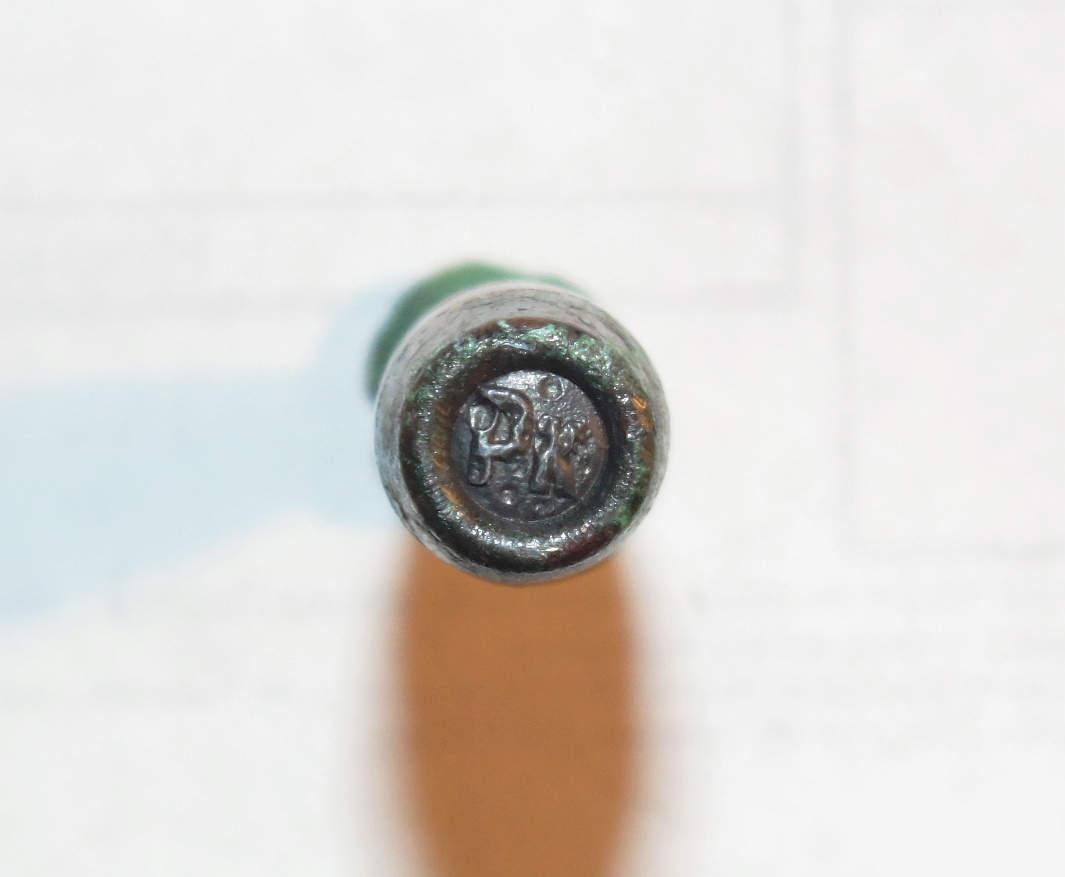

    Здравствуйте! Подскажите пожалуйста по пуле.

    Польский маузер "Почиск" - "Pk".
    Пуля "S.C. - S.s."

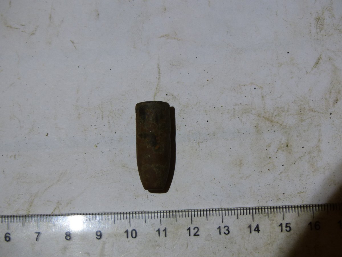

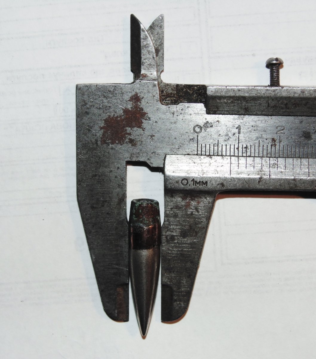

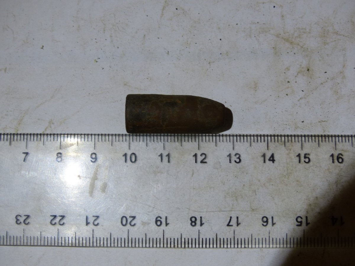

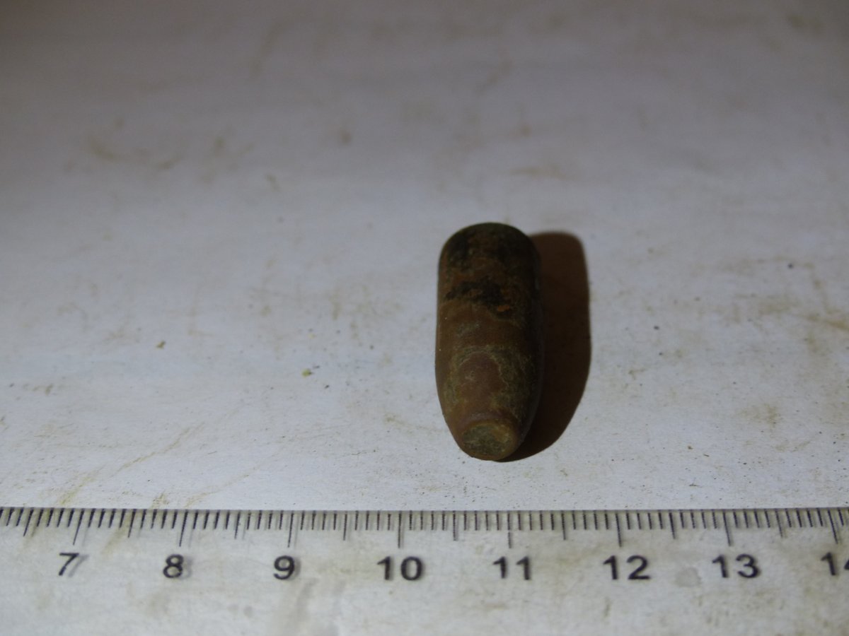

    Доброго времени суток, уважаемые товарищи. Будьте добры, подскажите пожалуйста по пуле больше по возможности (винтовка, калибр, примерный год, какую планку использовали). Хочу просто небольшую экспозицию сделать. Докупить аналогичных пуль и гильз и планочку для них и сделать экспозицию, но не хватает данных мне для точности. Пуля длиной в 30 мм ровно, диаметр 7 мм. На обратной стороне (не знаю как эта часть называется), но там в виде шестиугольника. На сколько я знаю это то ли от мосинки, то ли от арисаки.
    Была найдена по гражданской войне. Находка была сделана визуально на тропинке :)
    С уважением.

    Диаметр не а 7,85-7,92 по нарезам и 7,62 по полям нарезов. Пуля от 3-х лин. патрона обр. 1891г(он же 7,62х54Р Мосин обр.1891г.)

    Извините за мою дотошность, но пули этого образца были из мельхиора который съедался коррозией. Но, вроде бы выпускали ещё в самом начале никелево-медную платтированную пулю. Это она и есть?

    Мельхиор это и есть медно-никелевый сплав. Ничего там не корродировало

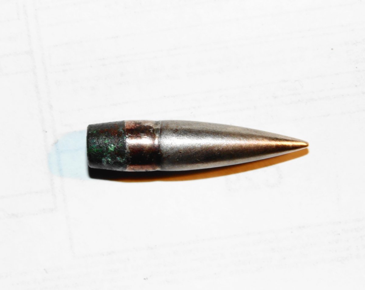

    Приветствую Всех!

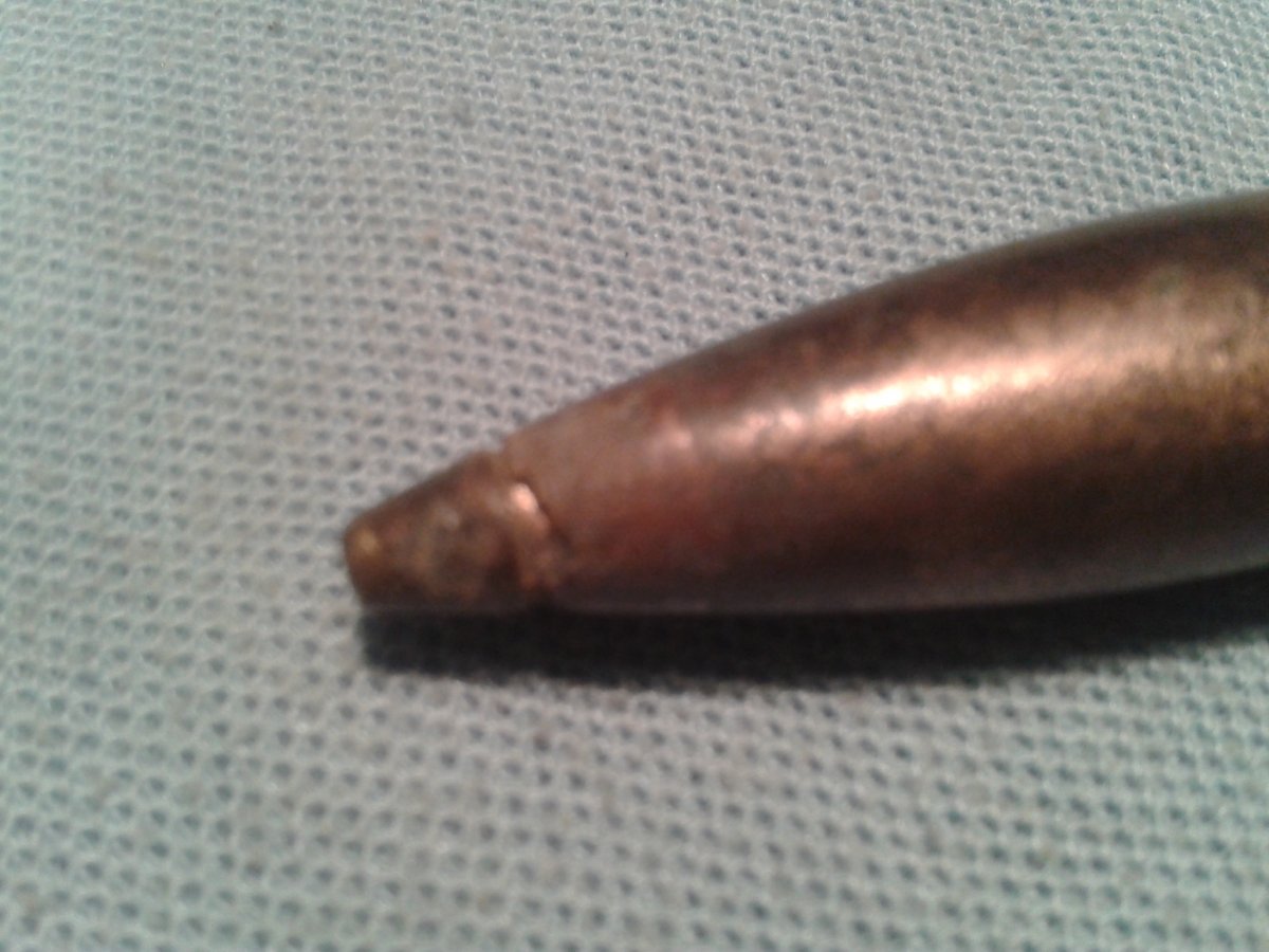

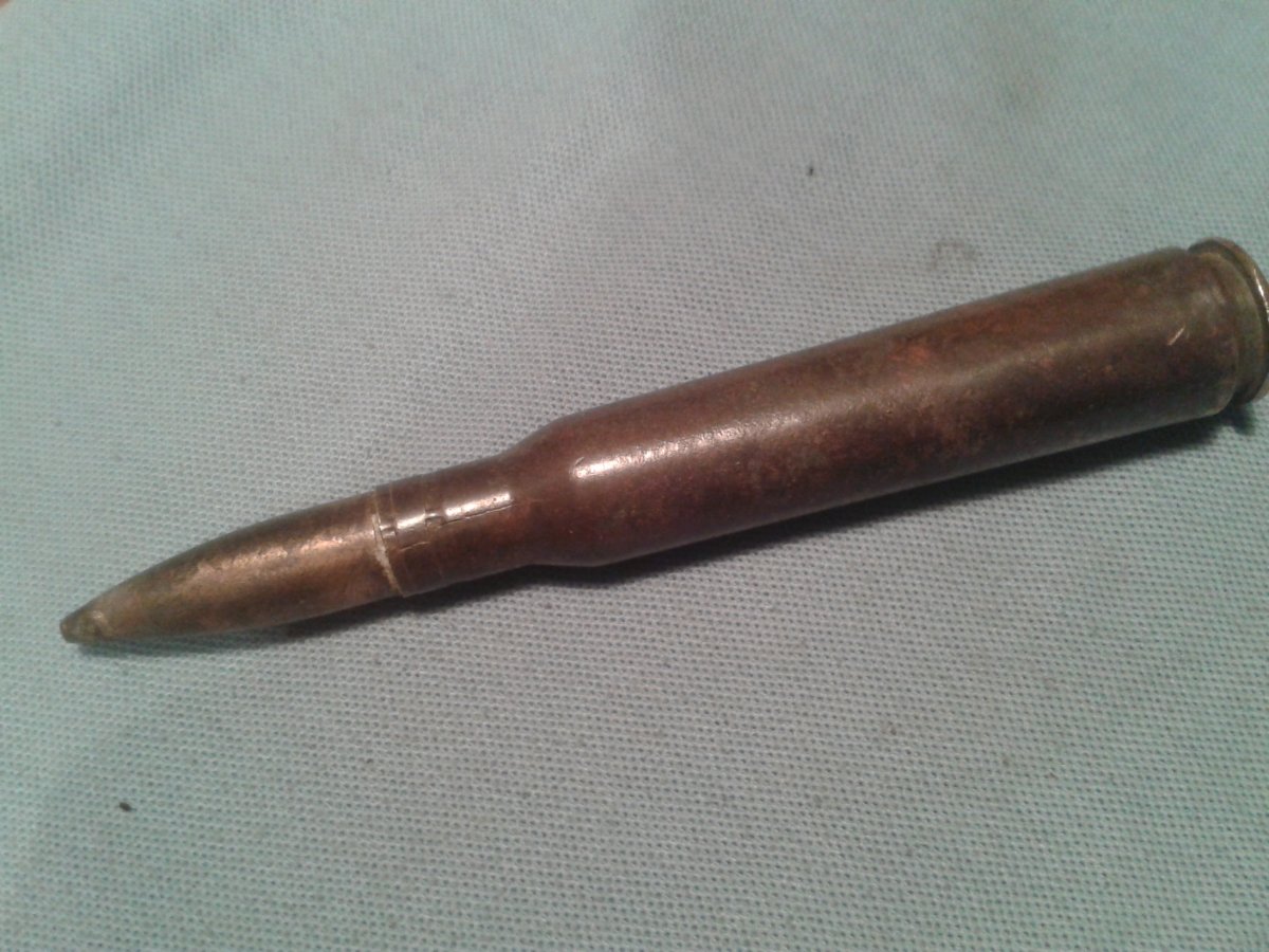

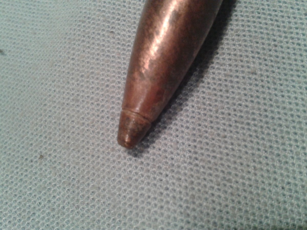

    Попался вот такой патрон ДШК 41 года выпуска. Но удивила пуля. Носик сделан отдельной деталью, не магнитится (скорее всего латунь).
    собственно и вопорс - Что за пуля? и где можно почитать о ней?

    МДЗ

    Наверное не 1941 года,МДЗ в таком виде появилась уже после войны.

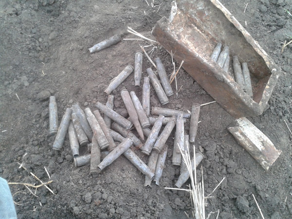

    Да нет 41 год, сегодня специально глянул, фото добавлю позже. Найден был в мосинском цинке, все гильзы 41 года. В поле на местах боёв 42-43 годов.

    55
    8.746
    Остатки окраса ищите,черно-желтого(БЗФ)

    Однозначно у него БЗФ, с фосфором

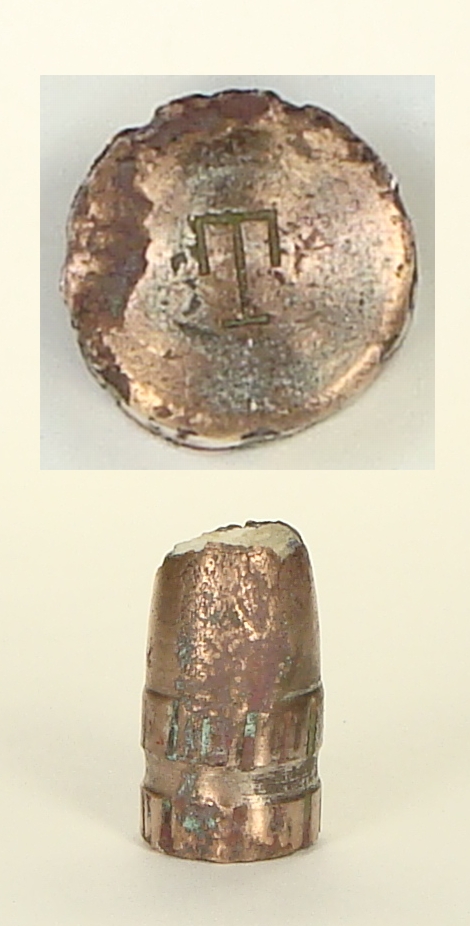

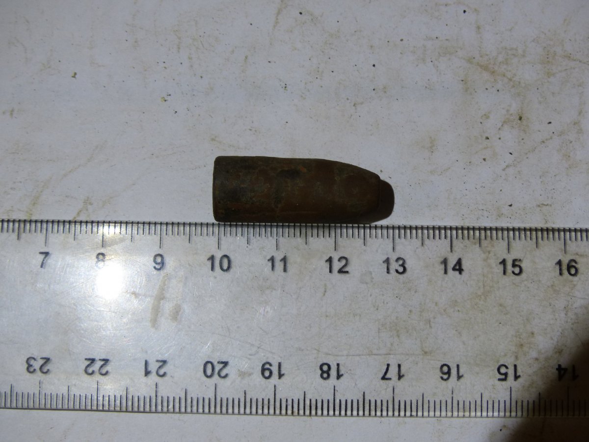

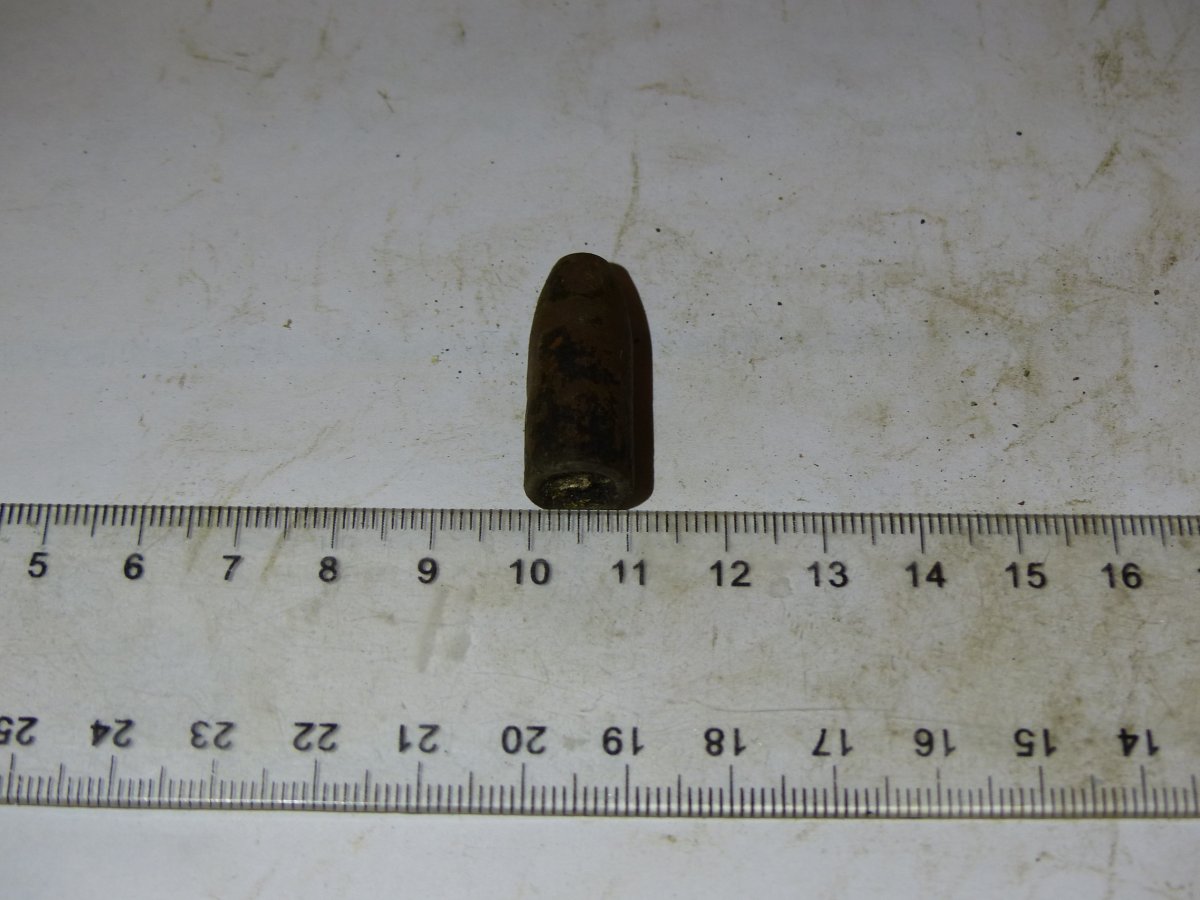

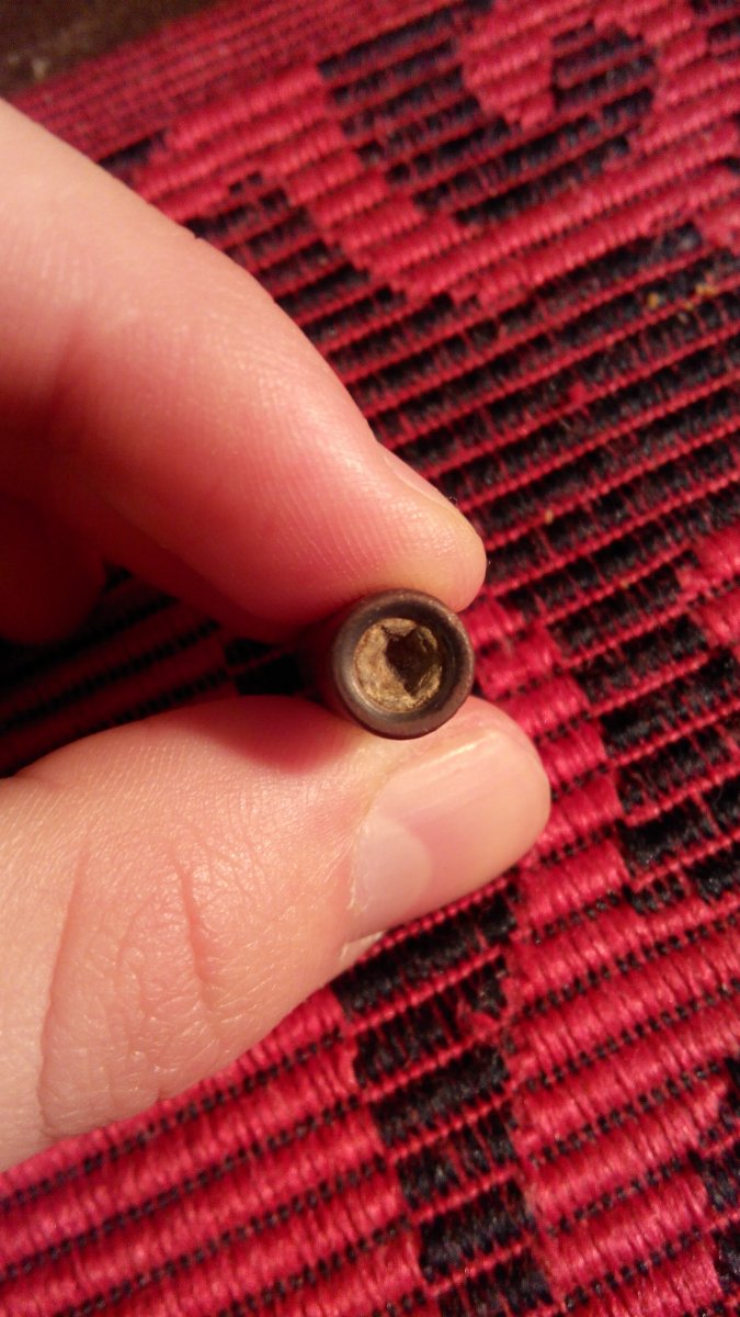

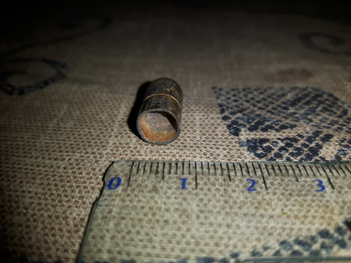

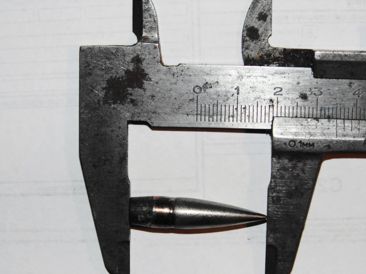

    Просьба определить от какого патрона пуля
    Полуоболочка из мельхиора. Диаметр пули по ведущим пояскам примерно 11.5 мм
    Длина того, что осталось 20 мм. Понятно, что со свинцовой вершинкой было бы больше
    Ширина поясков 4 мм. Расстояние между поясками 2 мм

    ...похоже на 450-й нитроекспресс (немецкого пр-ва ??)
    tr30801 подобається це.
  25. tr30801
    tr30801 Stabsfeldwebel
    954
    Спасибо. Тоже склонялся к этой версии.
    А не подскажете, что буква Т может значить ?

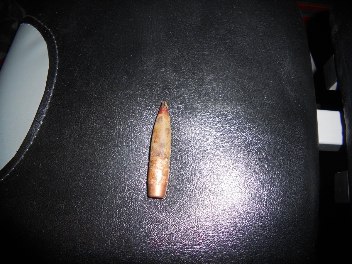

    доброго времени суток, уважаемые камрады подскажите по пуле ДШКа не опасна ли?
