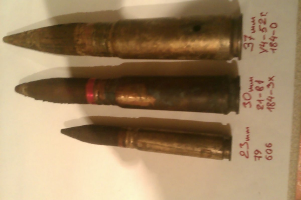

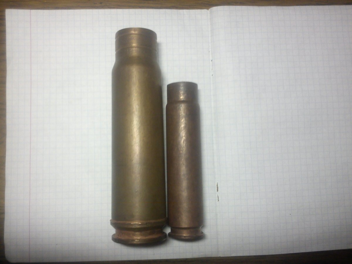

    Это у НС-37 нет пояска ;) А это Н-37 :p:D Сам такой учебный выкопал и гильзу.. головы тоже есть осколок (всё ММГ) и бронебои ..звенья .. а вот макет бы ещё был весьма к стати... :)

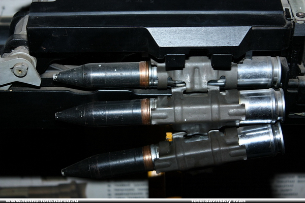

    Имеется ввиду вот этот 37х155 Н-37? http://www.municion.org/37/37x155.htm
    По-моему больше похож на 30х155 НР-30 http://www.municion.org/30mm/30x155Nr.htm
    Да и в пропорции к НС-23 тоже не похож он на 37 мм.
    В любом случае вот живьем (слева НР-30, справа НС-23):
    _yurij_ та =ask= подобається це.
  4. Skarp
    Skarp Stabsgefreiter
    364
    Харьков
    В любом случае грамотные ММГ обоих типов из представленных на фото я бы приобрел. Если решитесь, сообщите, пожалуйста:)
  5. malyk
    malyk Major
    657
    1.301
    6.197
    львов
    Ви праві на фото 30мм...питав у власника,він поміряв.
  6. =ask=
    =ask= Leutnant
    4.292
    Rusland
    Блин! Точно! Вы правы! Что то у меня в памяти отложился этот поясок .. полез в ящик за своими - смотрю, действительно без него. К стати вот от НР-30 у меня только гильза .. кто то подарил, когда я был на слёте в Киеве. Кто именно - не припомню точно, но точно от туда.
    К стати, звенья к НР-30 случаем не знаете какие были?
    С уважением.
    А ТС - в любом случае интересные выстрелы и макеты сделать стоит.

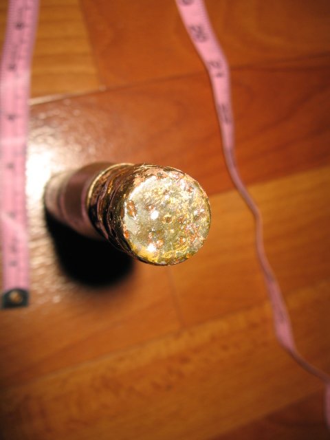

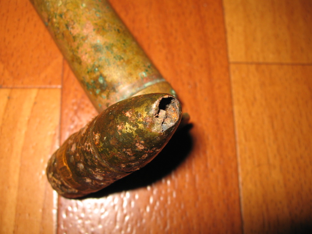

    дравствуйте Прошу помощи в оценке и определении предмета,звенья ленты к нему?Сзади в пуле алюминиевая вставка
    [​IMG] [​IMG] [​IMG]
  12. malyk
    malyk Major
    657
    1.301
    6.197
    львов
    вона не алюмінєва а стальна...це детон.
  13. malyk
    malyk Major
    657
    1.301
    6.197
    львов
    блін щей стріляний походу...ну Ви екстримал.
  14. gps
    gps Schütze
    33
    сзади пули алюминий и окисел белый пуля вроде как бронебойная
  15. malyk
    malyk Major
    657
    1.301
    6.197
    львов
  16. gps
    gps Schütze
    33
    Понял! Спасибо! Тогда пулю в болото!

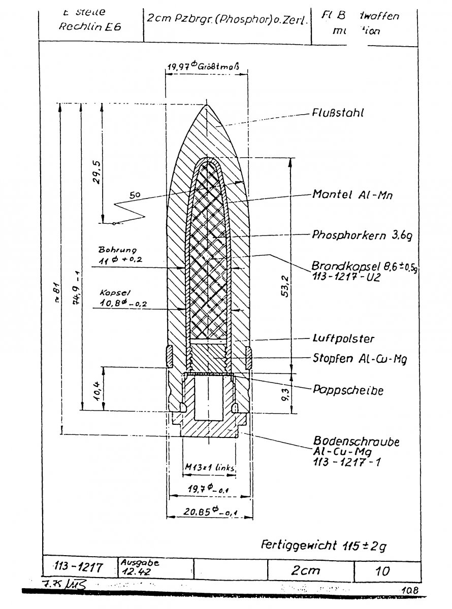

  17. valerka
    valerka General-major
    28
    42
    6.140
    Україна. Кропивницький

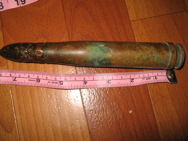

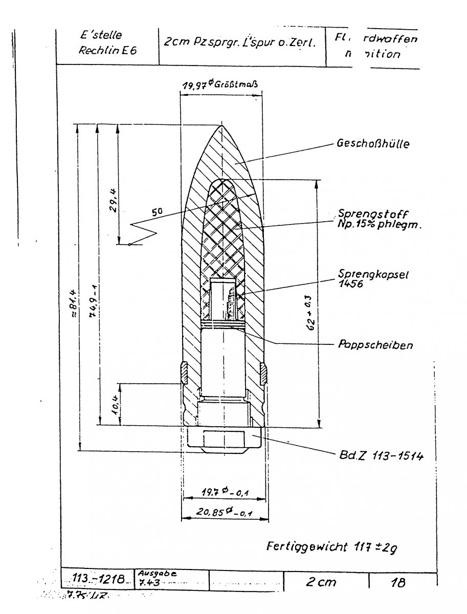

    Патрон 20Х82 к MG 151\20
    _yurij_ та malyk подобається це.
  18. malyk
    malyk Major
    657
    1.301
    6.197
    львов
    valerka подобається це.
  19. valerka
    28
    42
    6.140
    Фосфорна зажигалка!:)
  20. malyk
    malyk Major
    657
    1.301
    6.197
    львов
    а в комрада який???
  21. gps
    gps Schütze
    33
    все от пули избавился-от греха подальше :( :oops:
    определили
    Патрон до 20-мм авиационного пулемёта — MG 151/20

  23. gps
    gps Schütze
    33

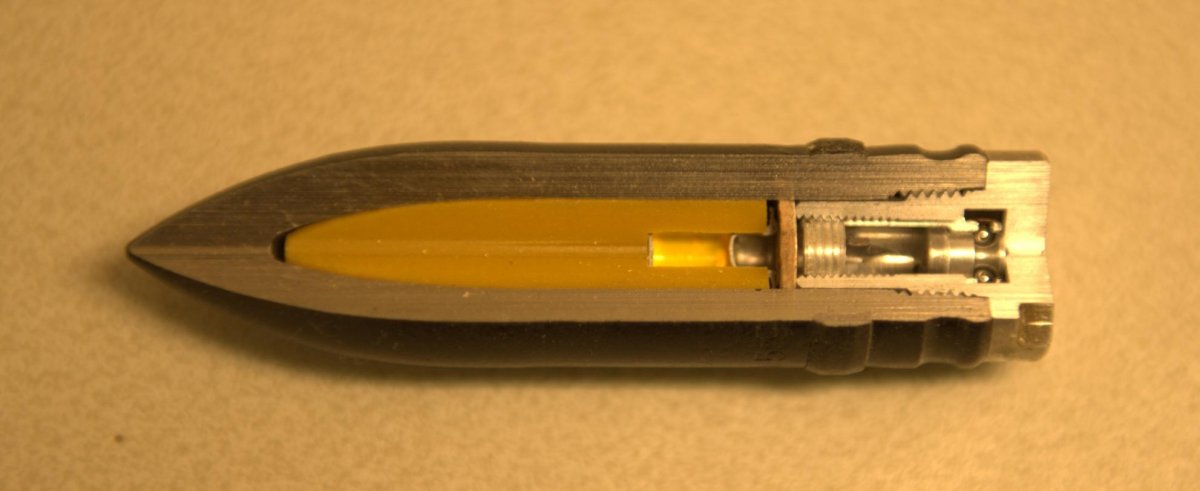

    этот я понимаю с стальным сердечником? IMG_0772.JPG IMG_0773.JPG IMG_0775.JPG IMG_0771.JPG

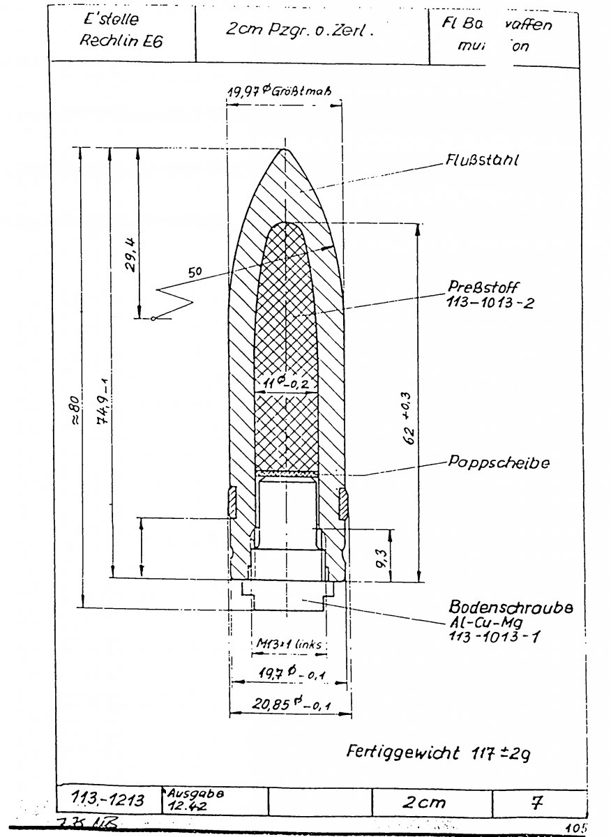

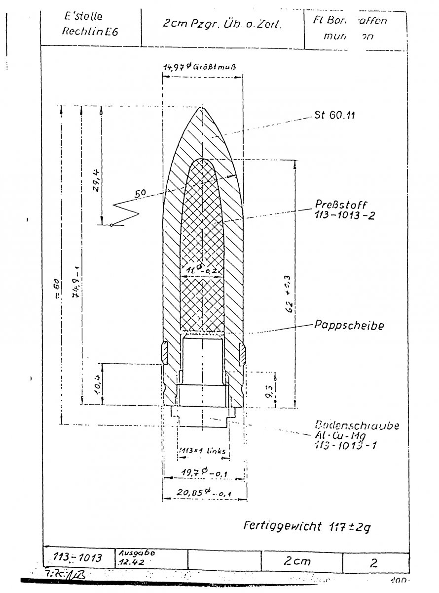

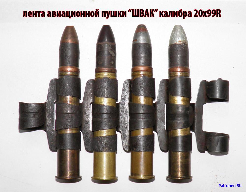

    Это снарядик от другой гильзы!
    Снарядик 20Х99 ШВАК ,бронебойно-зажигательный,не опасен!

    А гильза от снаряда 20Х138
