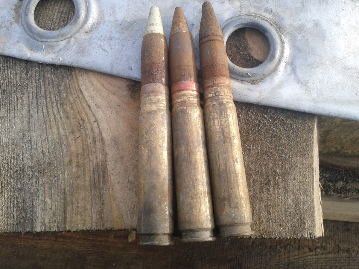

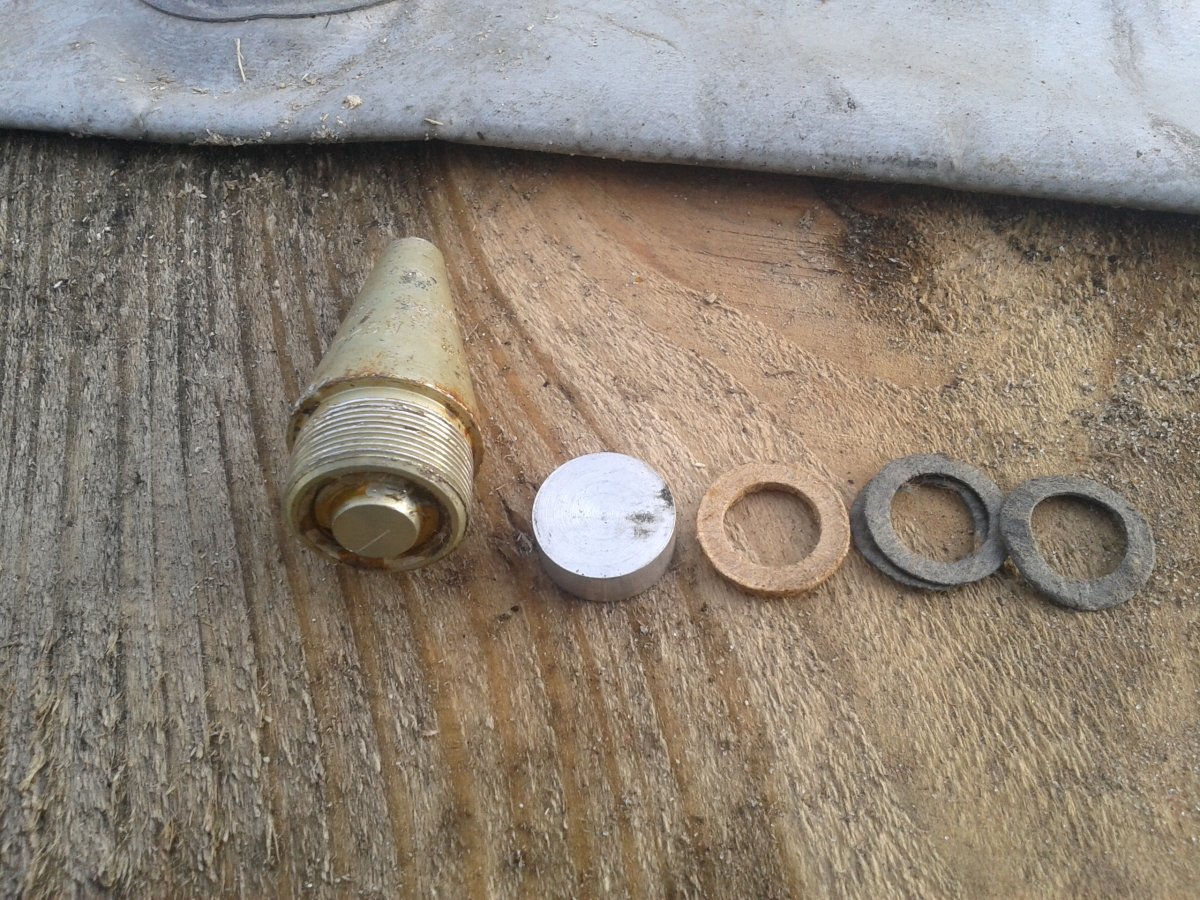

    треба схемки двох останніх пульок...буду вдячний за допомогу.

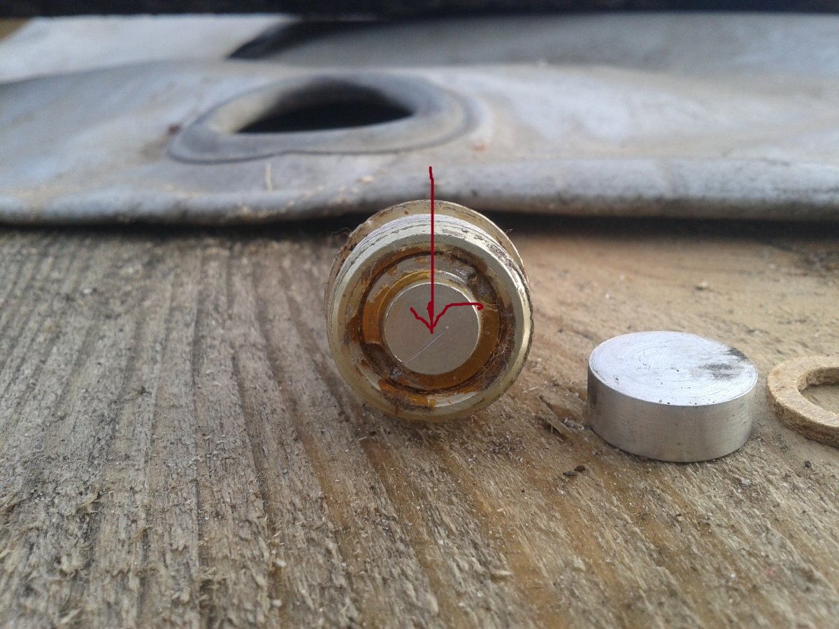

    і ще таке питання,чи треба диактивовувати там де стрілка???чи це просто капсуль???
    це голова від№1

    1-й - противорадиолокационный снаряд (ПРЛ), внутри вместо ВВ должны были быть оцинкованные стеклянные иголочки (отражатели). То, что отмечено стрелкой - вышибной заряд, который выталкивал отражатели через несколько секунд после выстрела. Деактив необходим.
    Принцип действия взрывателя ВУ-23У подобен принципу "головы" шрапнельника, только направление выталкивания противоположное.

    йшла голова,батарейка,прокладки і таякби запальний состав:rolleyes: на коляр такий самий як нр30мм...

    3-й видится простым бронебойно-зажигательным.

    то що ті іголки невиковирювати???

    Возможно не ПРЛ, а ПИК - инфракрасный. Если не выбросили - проверьте. А "батарейка" - просто стальная шайба, выполняющая роль толкателя.

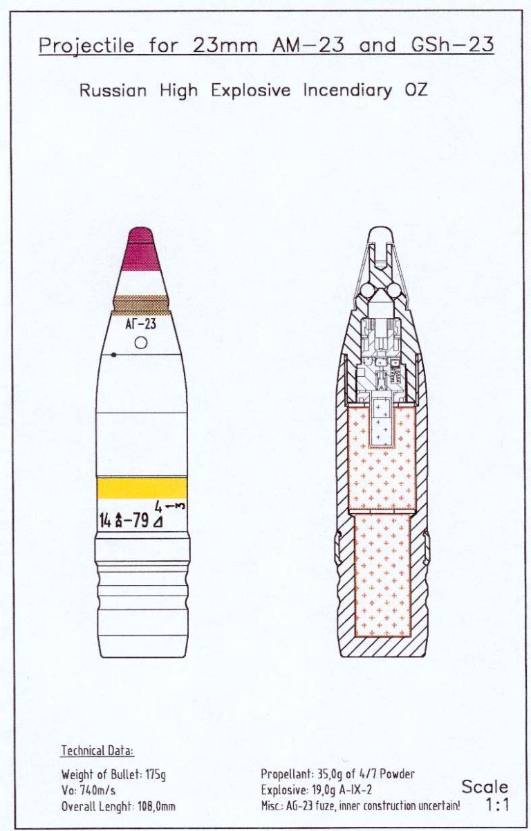

    середній похоже на це...але чи воно???

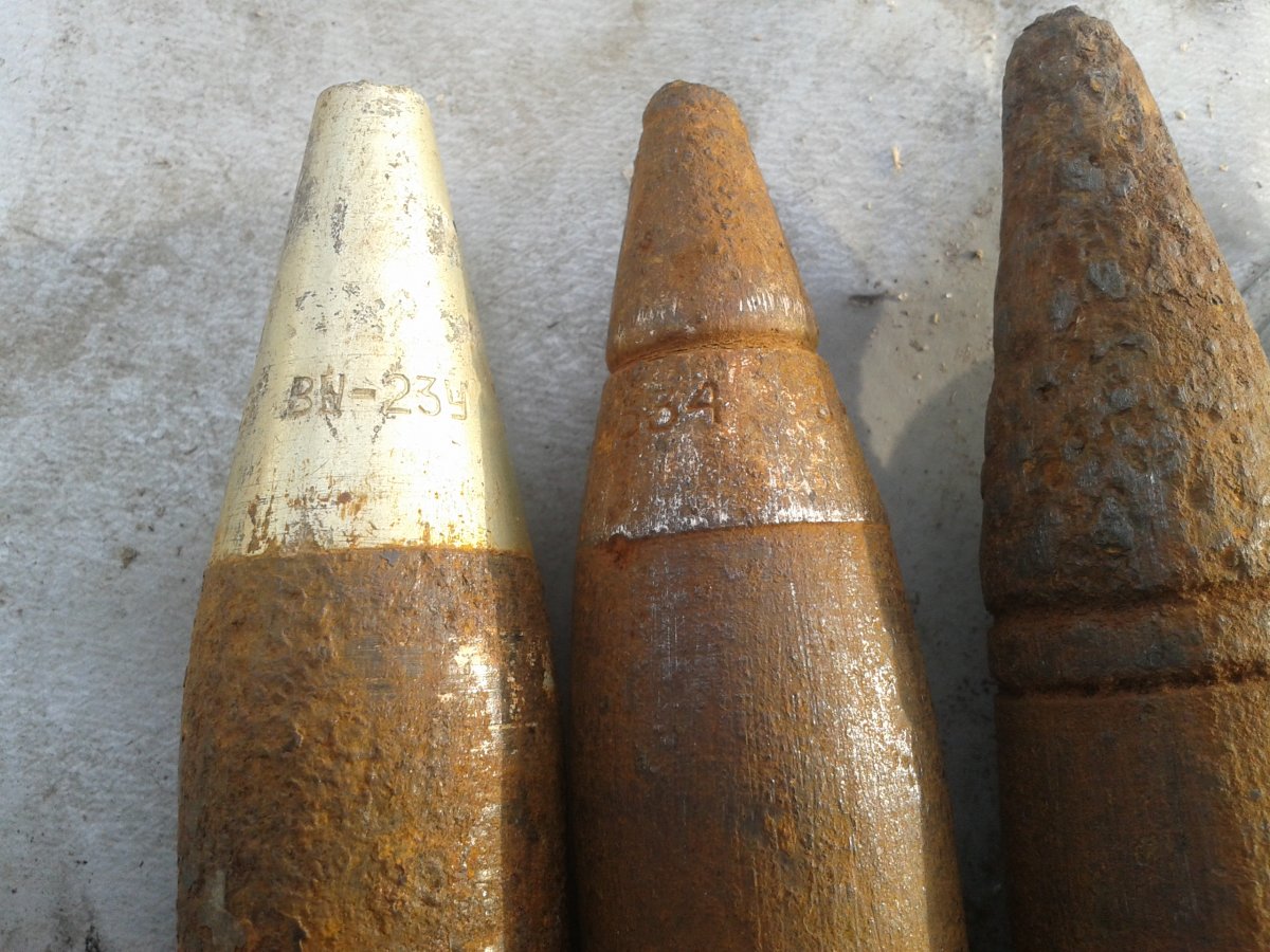

    Сделайте фото бронебоя так, чтобы была видна вся голова, а не её часть.
    2-й - осколочный 100%. У него на взрываке выбит тип - сделайте его фото .

    Если на взрывателе есть маркировка АГ-23 - значит оно.

    Первый справа -по фото - это патрон с бронебойно-разрывным снарядом.

    На фото ТС левый патрон снабжен ВУ-23, коими снаряхались снаряды ПРЛ с ДОС-15.
    Снаряды ПИКС (помеховый инфракрасный патрон/снаряд) снабжались ВИ-23.

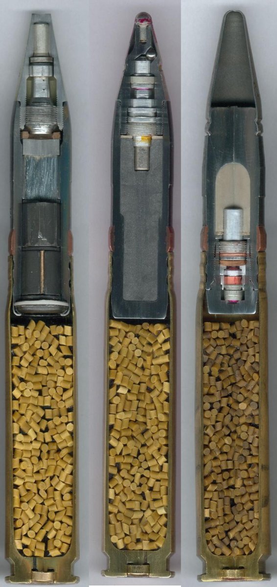

  19. Дервиш
    Дервиш General-major
    5.428
    Вот разрезы всех Ваших находок. При условии, что если на втором снаряде просматриваются остатки желтой полосы (см пост №12), то это - ОФЗ.
    Останнє редагування: 30 січ 2016
    Unnamed Player, A10A, _yurij_ та 3 іншим подобається це.

    по №1 надо разъяснения ... прошел термическую обработку, а внутрянка осталась как и была, жесткая.
  21. Дервиш
    5.428

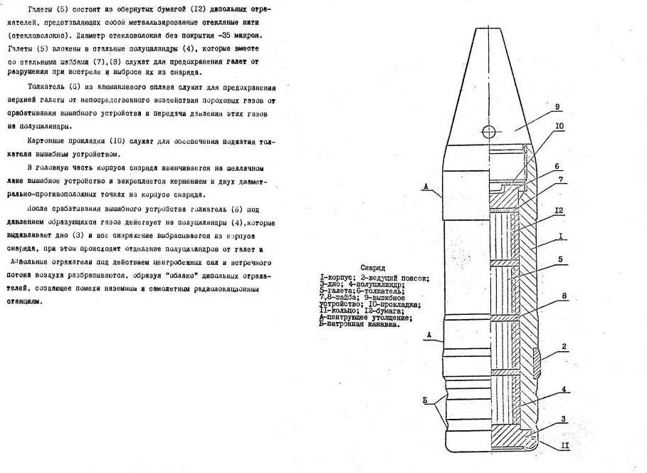

    Логично, а какими же по Вашему должны были стать стекловолокна в стальных полуцилиндрах???
    P/S Вот пояснения на примере 30-мм аналогичного снаряда. Взял где-то в инете, уже и не вспомню где.
    Unnamed Player, valerka та chornyj lis подобається це.
  22. chornyj lis
    chornyj lis Stabsfeldwebel
    860
    край географії..
    та бо там,образно говоря, "стекловолокно" в металических вкладышах..
    Сами диполя - это типа стеклянных микроскопических нитей с напылением метала.

    та я то вїхав...просто незрозумів що це №2 і №3...на фото,збило з толко.
    а воно реально мікроскопічне,ковирнув,на око як розчин.:)
