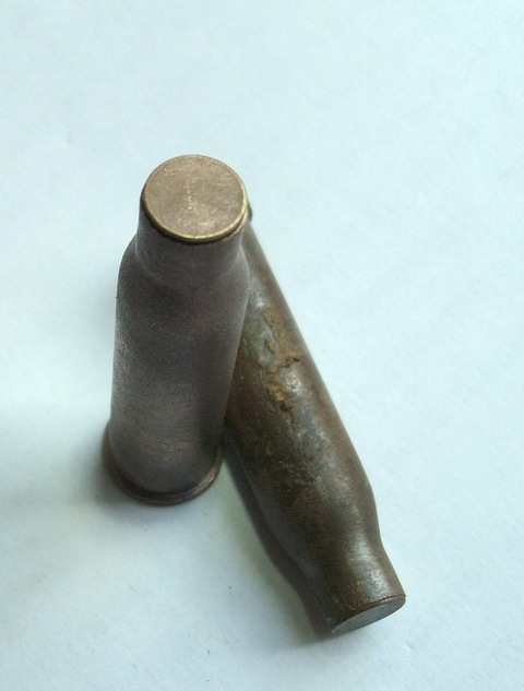

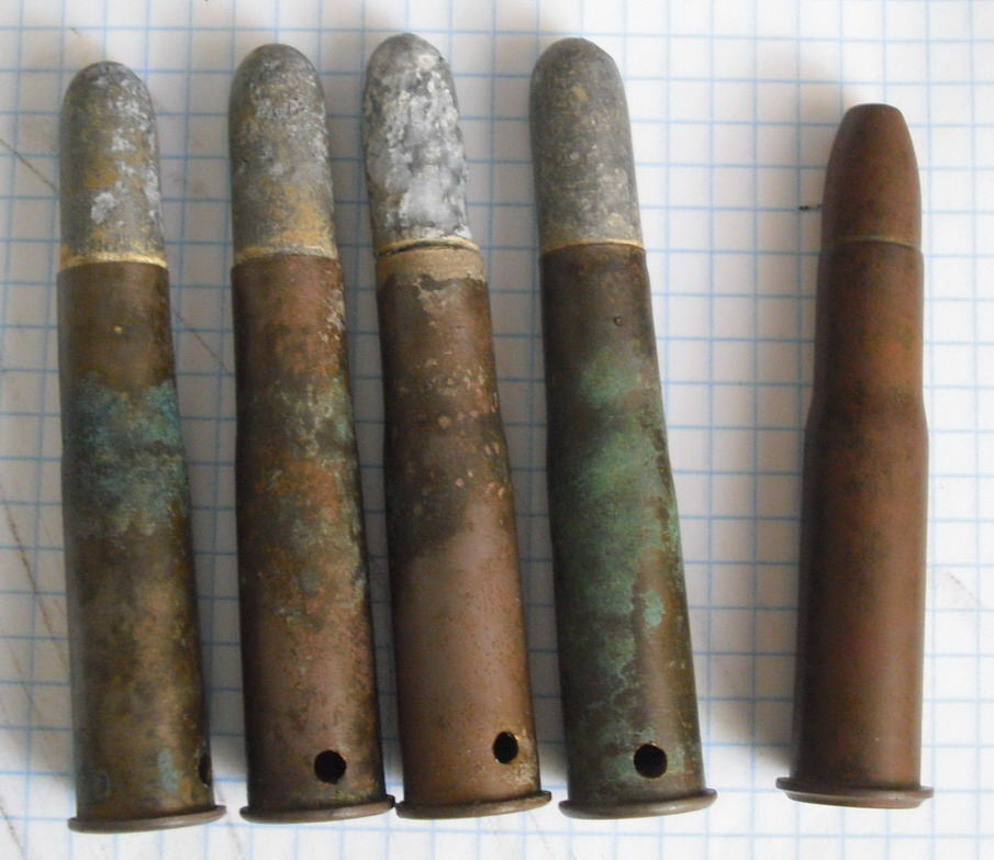

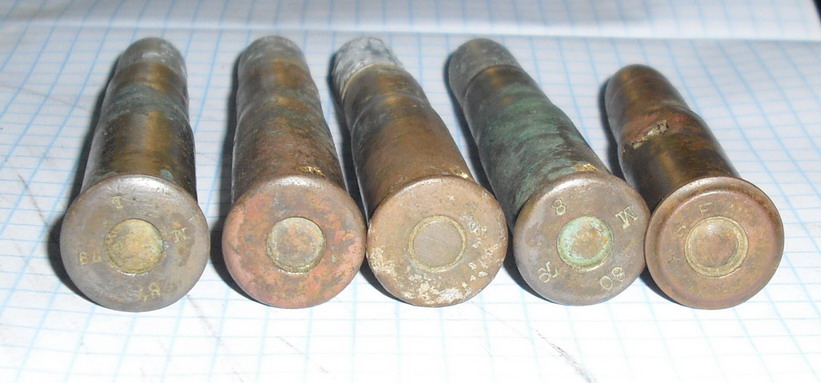

    Попадались сии девайсы , выкидал по незнанию , под завязку копа в кормане обнаружир парочку - чисто интересно - что ? :eek: На позициях австро-венгров по 1915 г. Гильза стандартная , снаряженные снандартной пороховой навеской , НО вместо пули - какая то латунная затычка ) по виду заводского изготовления) . Кстати сохран всех патров был хуже чем сохран "затычки" . :rolleyes:

    вышибной патрик к манлихеру,отстреливать шемпольные гранаты.

    Вышибник...
    С уважением GINDENBURG.

    Благодарен спецам ,которые оперативно ответили ! Данке .

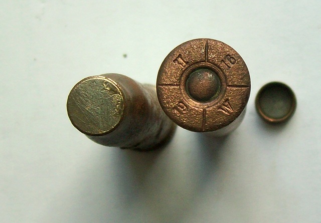

    Итак , новый ребус ... Пробежался между дождями - всеко-разно , узнаваемо .Но попалось несколько странных гильз и не менее стремней патр. Выкладываю фото . Пока в генделе сербал пиво, цацки помылились малеха от наростов . Поехали , сказал Гагарин ... и ударил по взрываку ! )))) Первое фото - манлихер 1940 гв для соразмерки , на четвертой - Мосина , ПМВ.
    Вопрос банален , калибр , под что и кто воевал ЭТИМ ?

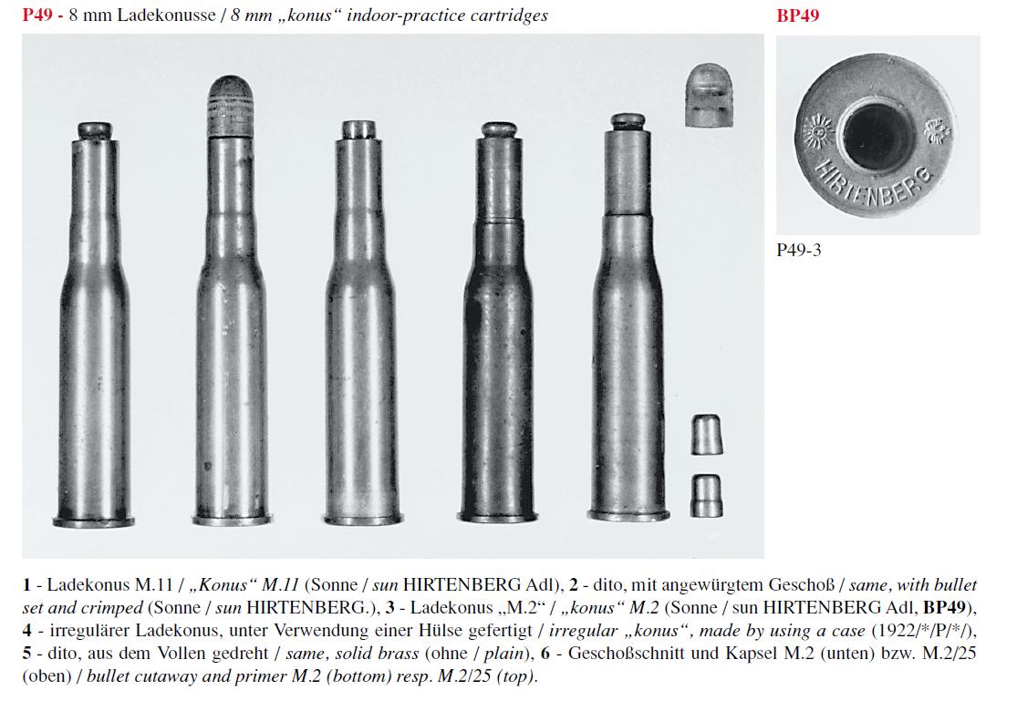

    Практический,т.н. для комнатной стрельбы

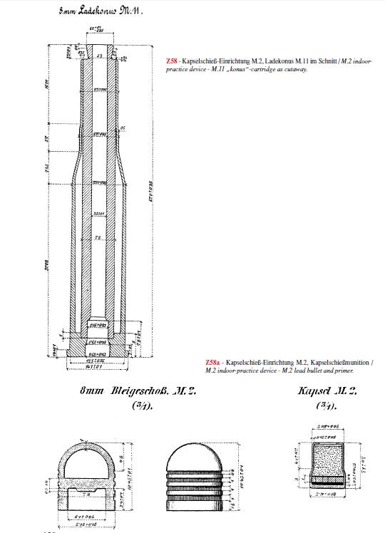

    Иллюстрации из знаменитой книги Мётза

    Еще одна не клейменная загадка . И главный вопрос - на боевняках по 1915-1916 гг , русские , а также австро-венгры и немцы занимались вытаскиванием пуль из патронов , предварительно перевернув до горы дрыгом и плотно запихнув обратно ? Попадается манлихер , мурзик и моська . Как поодиночке , так и расческами ... Говорили пару версий .
    1. т.н. - "злая пуля" , типа останавливающий эффект хорош ( типа , как раньше калашовскую 7.62 пассатижами обкусывали в Чечне) , якобы на короткой дистанции дыры делает как у старой проститутки . ))).
    2. Смекалка солдата из-за нехватки вышибных патронов под шомпольные гренки ... ( а затвор во лбу потом торчать не будет ? После такого отстрела !) .

    Арисака ;)

    В смысле "для комнатной" . Свечки гасить ? :eek: Не понял смысла изготовления ... Судя по схеме - сложно . Что он на боевых позициях делал то ????
    Спасибо конечно за схему , но я нех. не понял . :) Что по клеймам гильз ?

    Для обучения первичным навыкам стрельб
    1)Несмотря на сложность изготовления такой приборчик все равно обходился дешевле нежели боевые патроны.Тем более он многоразовый - во время стрельбы сам прибор остается в патроннике.Пулей является мелкий свинцовый колпачок(на схеме он изображен). После производиться замена капсюля,одевается новая пулька и все по новой.
    2) Отпадает необходимость оборудования полномасштабных тиров и стрельбищ.Так как стрельба производиться по сути за счет капсюля а пуля несравнимо легче боевой,и обладает меньшей скоростью,сокращается дистанция стрельб и соответственно упрощаются требования к безопасности проведения стрельб.
    З.Ы. В Русской армии также использовались подобные вещи.Называлось это чудо техники "устройством для стрельбы дробинкой" или прибор Мосолова.В статье наших многоуважаемых камрадов Трешкина и Кугеля по 3-х лин.патронам есть его фото и распил.

    Более-мене понял ... Тир на колесах ... Я так понял что эта х.ня не шибко частая ? Как обычно кинул в карман на тормозе , а вот оно че , Михалыч :D. Мда ... Надо чаще тормозить .... :):beer: Мужики , Ваше мнение по поводу "трансформации" патронов Мосина? Пули острые , порох присутствует ( присутствовал ))) ) .

    Часто встречается по началу Первой Мировой,версия такая и есть ,об высоком останавливающем действии,для ближнего боя.Позже ,когда у взятого в плен солдата находили похожее - расстрел на месте - поэтому по 16-17годах встречается редко.

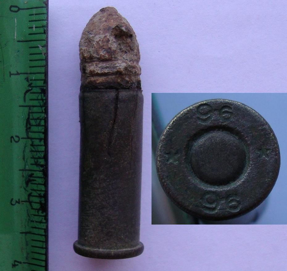

    Старичок 9.6x25 mm на определение
    По ПМВ (у австрияк) попался
    9.6x25 mm патрон. По виду дымный…
    Что за зверь ?
    Заранее благодарен.

    Якщо у австріяків, то може це 9mm Gasser-Kropatscheck?
    Якось інше й не пригадується.
    ПС: на муні має бути. Ага, ось - http://www.municion.org/Gasser/9Gasser.htm - схоже?

    Не воно...
    Точні розміри ж написав - 9.6x25 mm
    По маркуванню видно, що комерція.
    Австріяки ж таскали на війну любе,
    рябе і голубе, ще шукаю...

    Не похож :(
    Был бы немножко
    подлиннее был бы он -
    http://www.municion.org/Varios/9_6Cattle.htm
    Что же это все таки за патрон ?

    Думаю, это больше похоже на .380 Long Revolver Long CF
    Диаметр пули похож, а длина гильзы у коммерческих образцов могла сильно отличаться в то время

    Re: Старичок 9.6x25 mm на определение
    Всем спасибо за отзывы :beer:
    Думаю точку в этом вопросе
    ставить рановато. Может точку
    над і поставит расшифровка
    маркировки, то есть, кто производитель ?

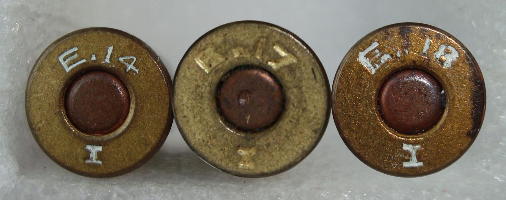

    Помогите определить патроны
    Подскажите от чего патроны? и если можно, ссылочку на справочник где оные имеются :beer:

    Румынский Пибоди.Было несколько тем.
    http://reibert.info/forum/showthread.php?t=174382
    http://reibert.info/forum/showthread.php?t=85344
    А крайний справа - Гра.
    P.S.Если не сложно сделайте пожалуйста более четкое фото клейма 80 М79 8 (собираю статистику и фото клейм по этим патронам)
