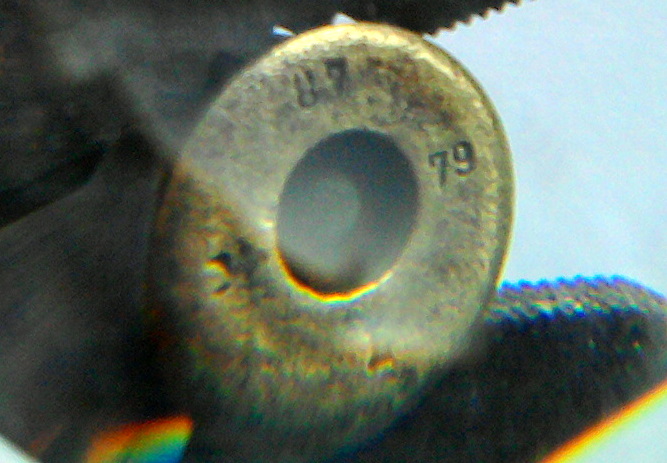

    Несколько лет назад нашел гильзу от патрона 11-мм Гра. Определить производителя и год выпуска затрудняюсь. Клеймо на ней не качественное. Если не ошибаюсь на 12 часов – 87, на 3 часа – 79, на 6 часов - L и на 9 часов N или же M (хотя, что-то может и недосмотрел). Кто знает – подскажите. Извиняйте, фото сделано телефоном.

    Цій гільзі так же далеко до Гра, як Усть-Матюганську до Талди-Кургана. :)
    Це - .45 Румунський "Пібоді-Мартіні", виробництва Німеччини. На Муні є, точно. ;)

    Это не Гра, это лучше:)
    11,43 х 60 R Peabody Rumano M79. 1887 года выпуска. Производитель - Deutsche Metallpatronenfabrik Lorenz, Germany, Karlsruhe.

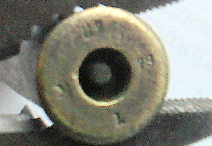

    Ось більш файне фото:
    ПС: доречі, інших маркувань цих гільз я не зустрічав... :eek:

    А що означає цифра 79 на 3 год.? Хтось знає?

    це модель гвинтiвки... М 79.

    Во блин, а я всегда думал, что это Гра, и длина гильзы 60 мм не смущала . Спасибо всем ответившим.

    У "П-М" абсолютно інша форма денця і загальна форма гільзи також відрізняється.
    Просто я чомусь вважав, що гвинтівка зразка 1878 року... :(

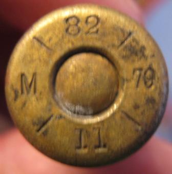

    Вот еще образец. Кстати, что могут означать буквы (или римские цифры?) внизу на 6 часов? Имхо это римскик цифры, у меня II, а у топикстартера L = римское 50.

    Дивлячись на це маркування, у мене з*являються сумніви щодо виробника - який зв*язок між літерою "М" та "Deutsche Metallpatronenfabrik Lorenz"? :( Дивно це...

    всё таки это не римские цифры. скорее всего это месяцы поставки, т.к. пока цифр более 11-12 не видел.
    L - действительно Lorenz.
    ещё (из не представленного) видел клеймо только лишь с буквой М на 6 часов.

    Тогда у меня не римская II, а арабская 11 :smile_12:

    Ніякого з"язку й немає. М - модель, 79 - рік прийняття. Виробник -то "L".

    Де на маркуванні "М 79 82 11" ця сама літера? Ось це дещо дивує...на деяких місяці, а на деяких - "L". В цьому ключі було питання...

    А я відповідаю на перше питання даної теми, там "L" було:)
    У випадку, якщо стоять цифри, або взагалі відсутне маркування стверджувати про виробника не беруся.
