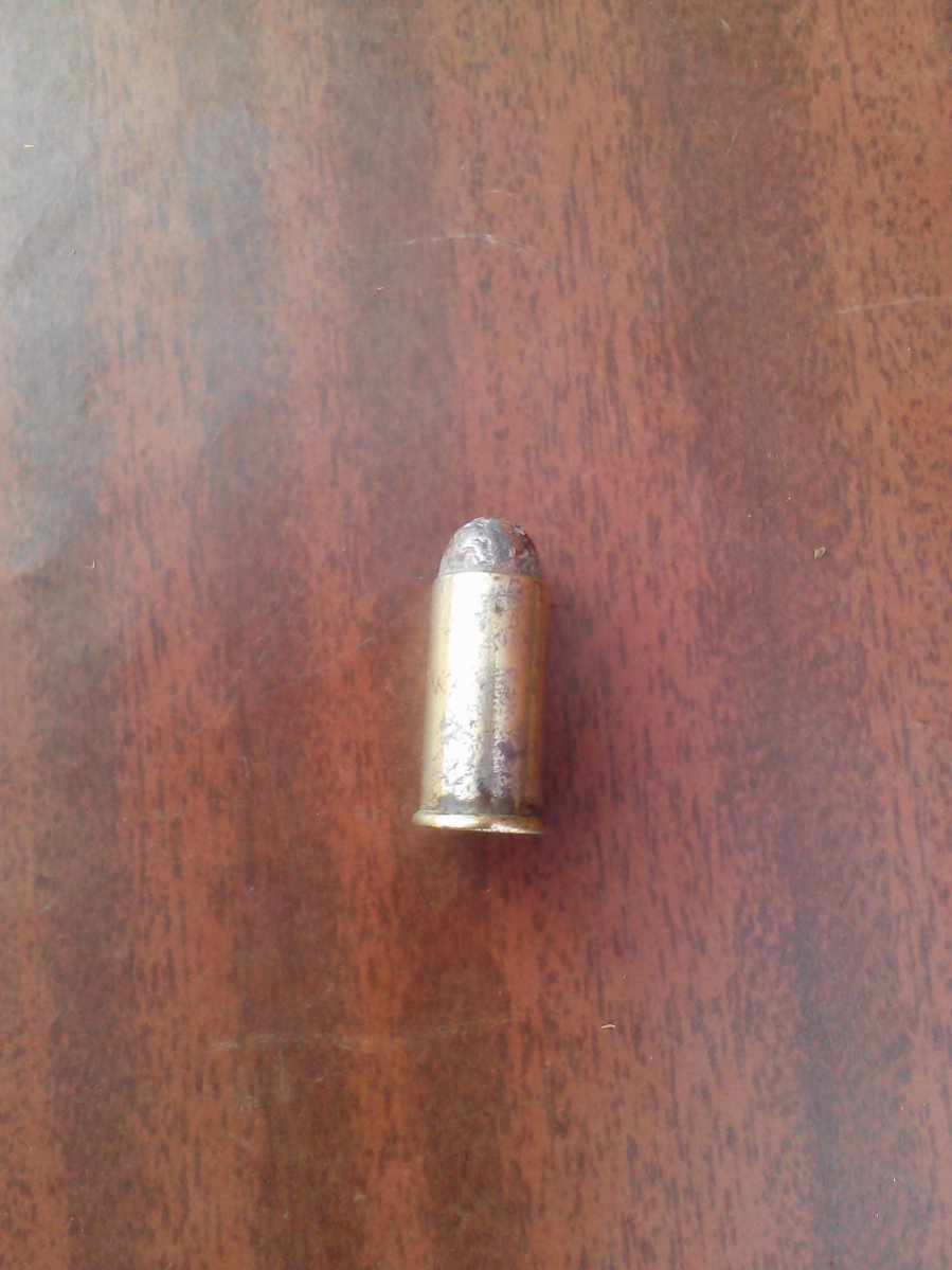

      1 грн.
    3. (в наявності 10 шт.)

      ММГ 5.45х39 .Все стреляное.Пуля сидит плотно (впресована в обжатую гильзу).Макет в размере.Цена за 1...

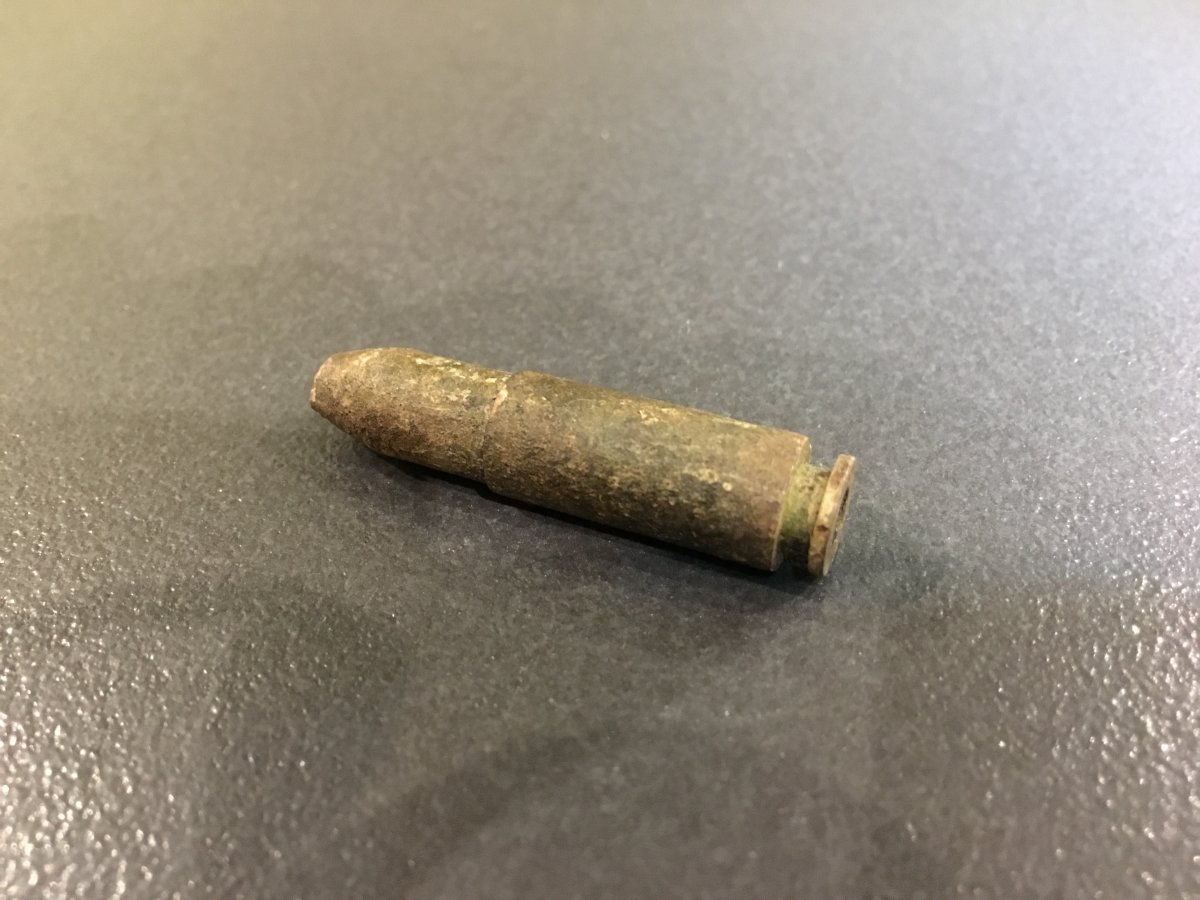

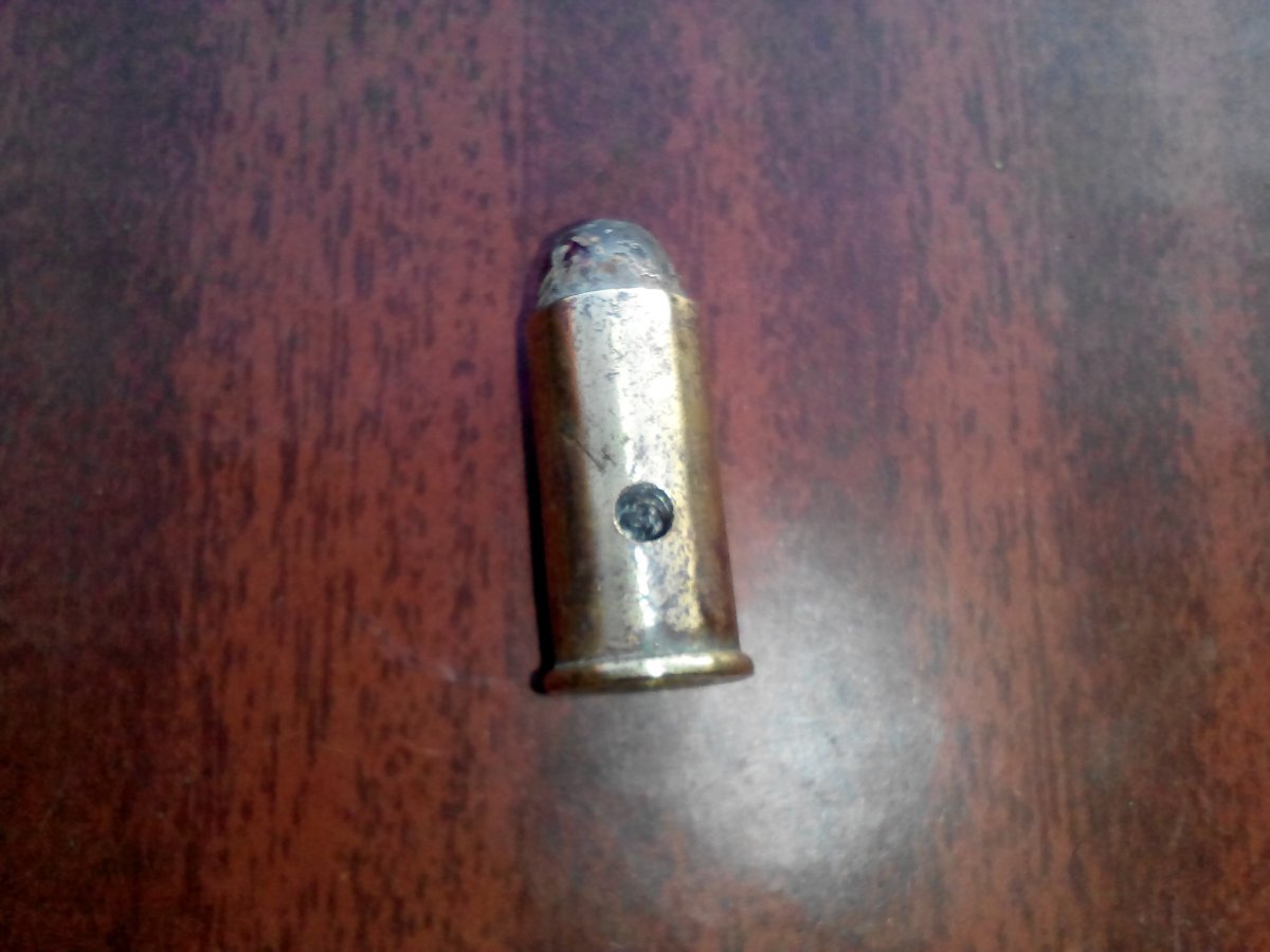

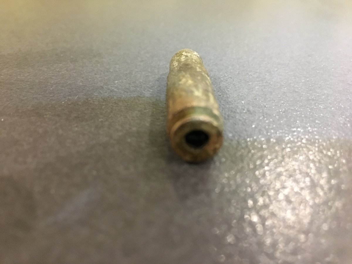

    Доброго дня. Трапився такий патрон. Підкажіть, будьласка, від якої зброї. Дякую. Пуля всередині в гільзі, тупокінечна.
  5. votaga
    votaga General-leutnant
    30.360
    7.62х38 наган
    OLMO28 подобається це.
  6. Carl Zebisch
    Carl Zebisch Oberst
    40
    60
    6.610
    Bassarabia Cetatea-Alba
    7,62х39Р Наган, с мельхиоровой пулей и скорее всего выпуска до 1917г.

    ...не вижу там мельхиора и не факт , що ДО 17-го года

    Согласен на 100%. Возможно, камрад увидел пулю без коррозии и предположил, что она мельхиоровая? а отсюда сделал вывод - до 1917 года. Хотя это как-то притянуто за уши - без клейм или разборки патрона можно только догадываться. Лично я согласен только с одним утверждением - наган, всё остальное без дополнительной информации - голословный разговор ниочём

    Гильза вроде бы без клейм, а они характерны для периода до 1917г.

    Так, гільза без клейм.

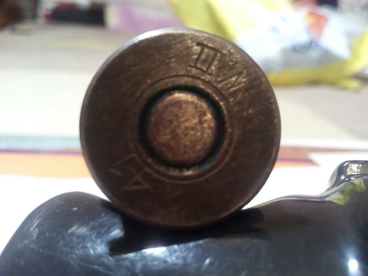

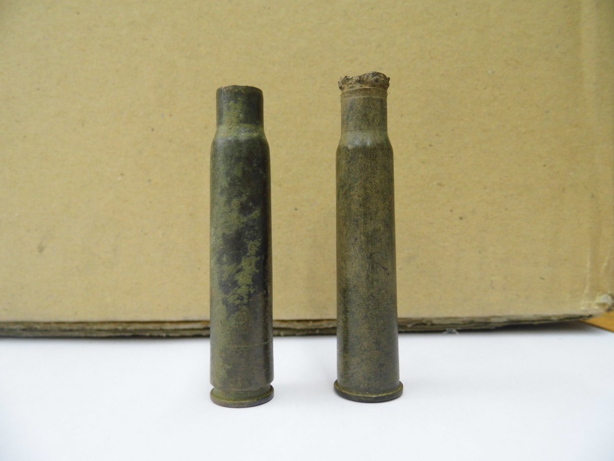

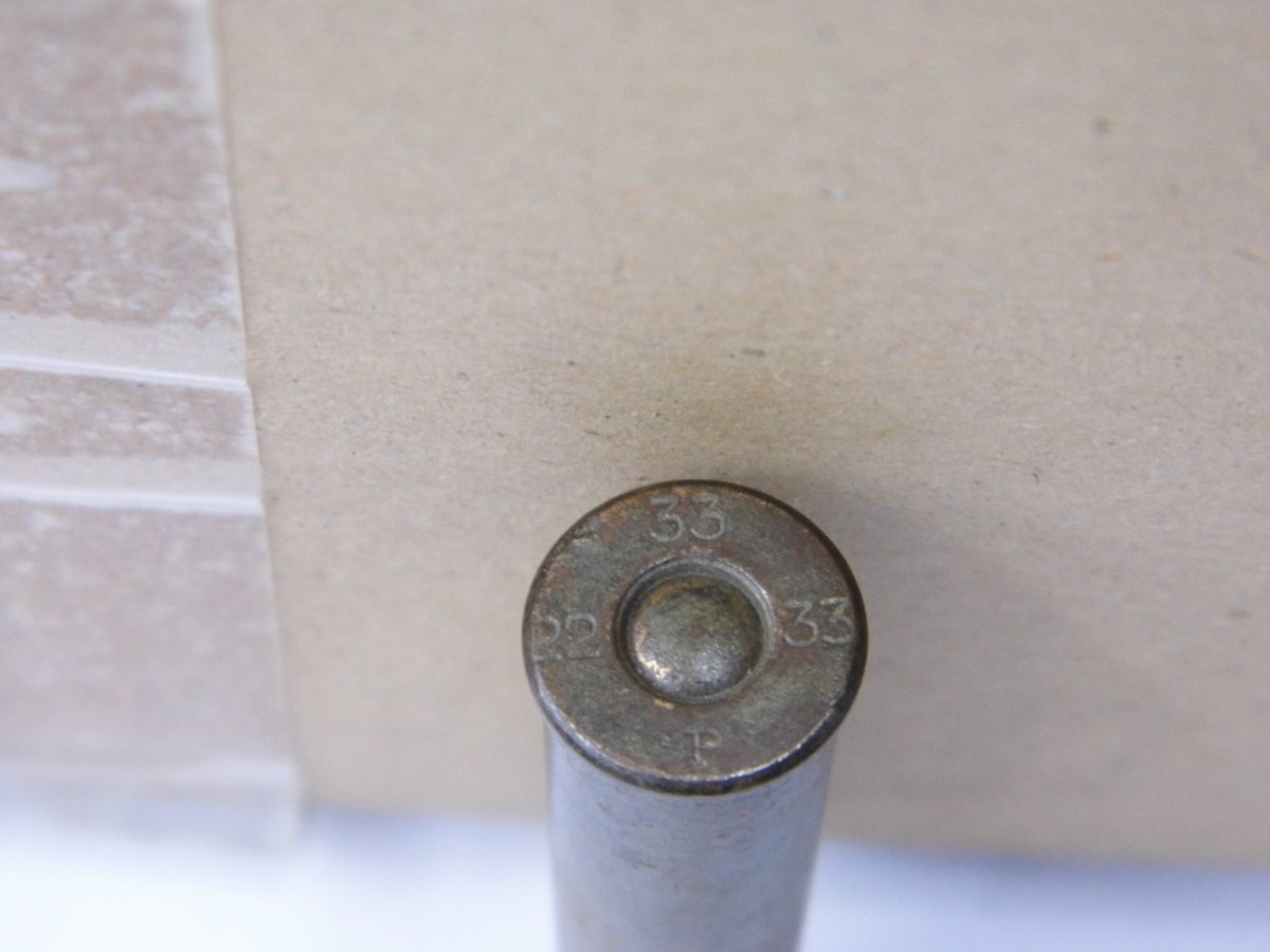

    Уважаемые,
    выскочил вот такой патрон. Внешне точно как к98, только с рантом.
    Пожалуйста, помогите определить.
    Иван Чонкин подобається це.
  12. A10A
    A10A General-leutnant
    23.167
    Київ, Україна
    голландский патрон 8Х57R
    http://www.municion.org/8x57jrs/Dutch.htm
    Feodor та Иван Чонкин подобається це.

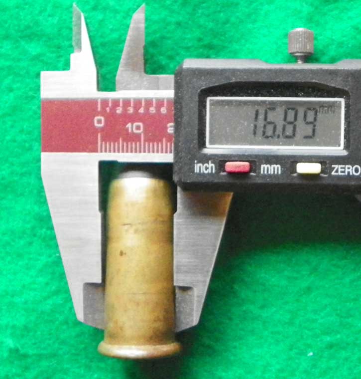

    вітаю.
    це рус. сміт-вессон чи крнка???
    liman, Иван Чонкин та valerka подобається це.
  15. A10A
    23.167
    Київ, Україна
    Скоріше такИ "Вессон" (.44, .38 або .32)
    З.ЬІ. ...наче, худКнький як для "Крнка" : :)
    malyk подобається це.

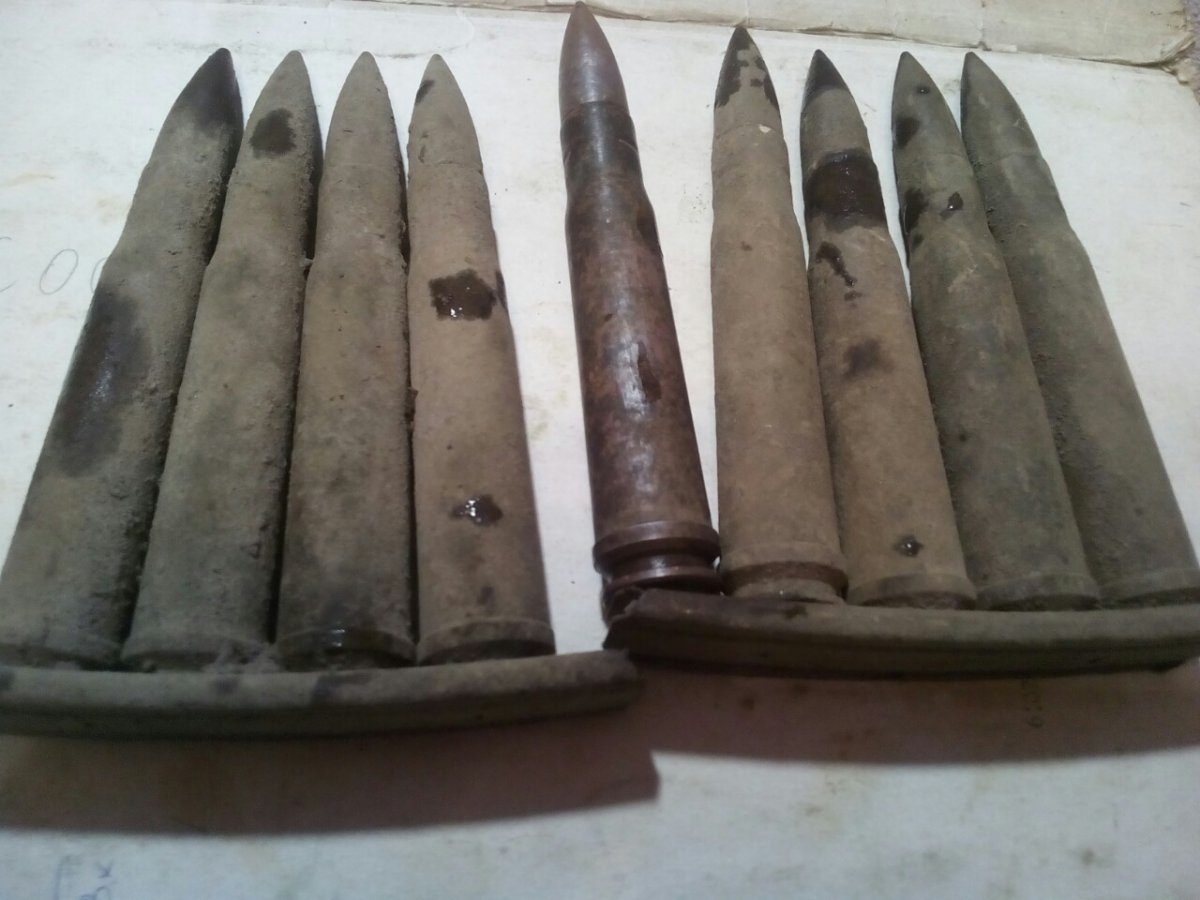

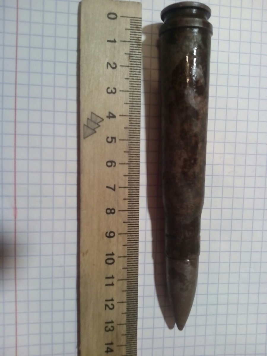

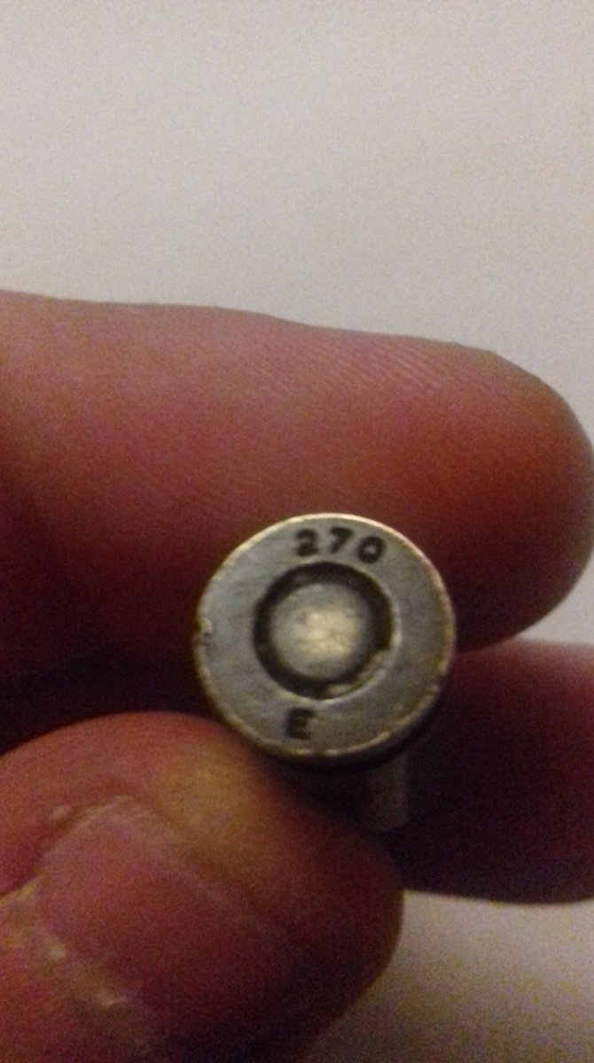

    Здравствуйте.Вот попались патроны.Подскажите из какого крупнокалиберного пулемета? Не могу розобратся.
  17. goro
    goro Stabsfeldwebel
    20
    31
    2.045
    ,55 Boys http://www.municion.org/55boys/55boys.htm
    Иван Чонкин, Nikita66 та tyr9309 подобається це.

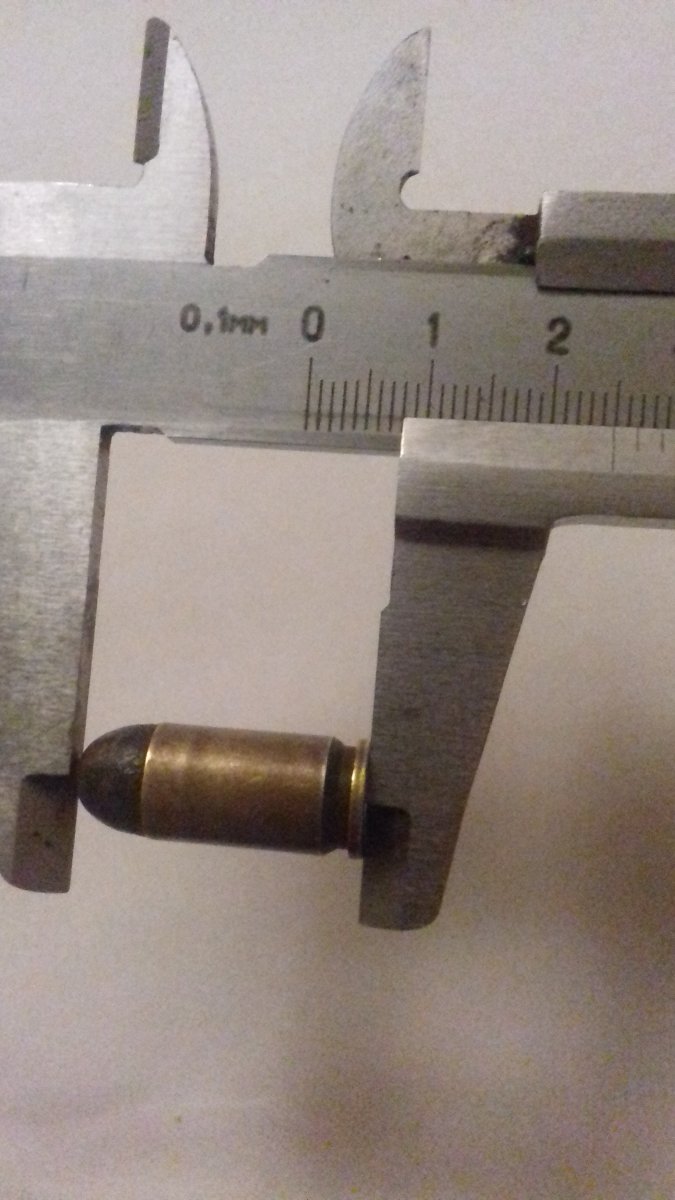

  18. malyk
    malyk Major
    657
    1.301
    6.193
    львов
    IMG_20181109_082838.jpg 10хUOTE="A10A, post: 11603040, meвисипат04"]Скоріше такИ "Вессон" (.44, .38 або .32)
    З.ЬІ. ...наче, худКнький як для "Крнка" : :)[/QUOTE]
    10х24мм
    Що цікаво,просверлив щоб висипати порох,а Його там нема...вВся гільза залита свинцем.
    Це учбовий такий???

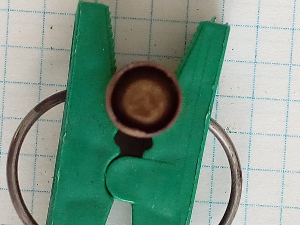

  19. Berkut245
    Berkut245 Oberfeldwebel
    450

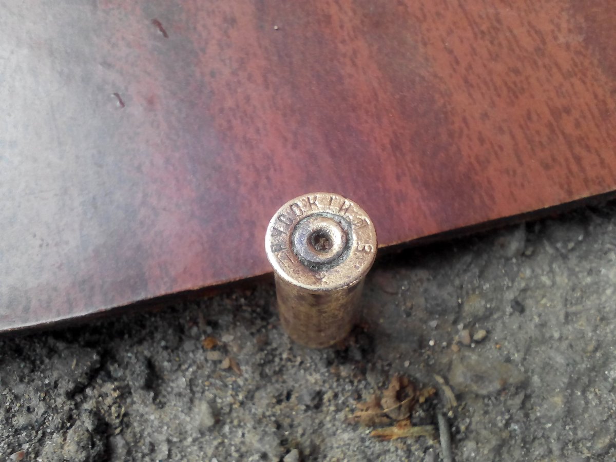

    Доброго времени суток. Нашёлся в подвале такой маслёнок, прошу помощи в определении.
  20. Carl Zebisch
    Carl Zebisch Oberst
    40
    60
    6.610
    9х18 Макаров 1954 г., Ворошиловградский(Луганский) ПЗ
    Иван Чонкин та Berkut245 подобається це.
  21. Berkut245
    450
    Век живи - век учись. Никогда бы не подумал, уж больно топорное исполнение. Спасибо!
  22. Carl Zebisch
    Carl Zebisch Oberst
    40
    60
    6.610
    Почему топорное? Пуля от времени немного корродировала, гильза латунная https://reibert.info/threads/9x18-o-starom-pm-zadobrite-slovo.198403/
  23. Berkut245
    450
    Да, так и есть. За жизнь не одну сотню отстрелял, а опознать не смог. Что-то смутило.

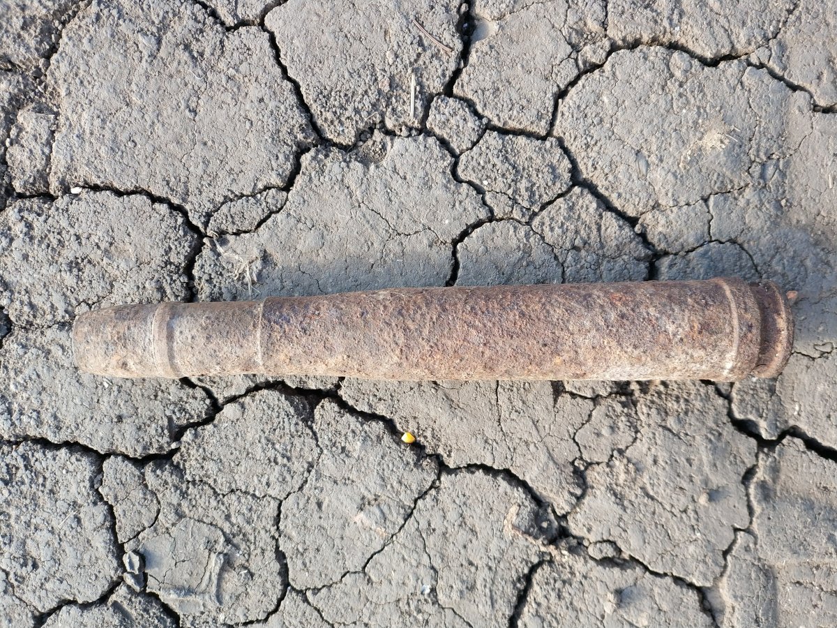

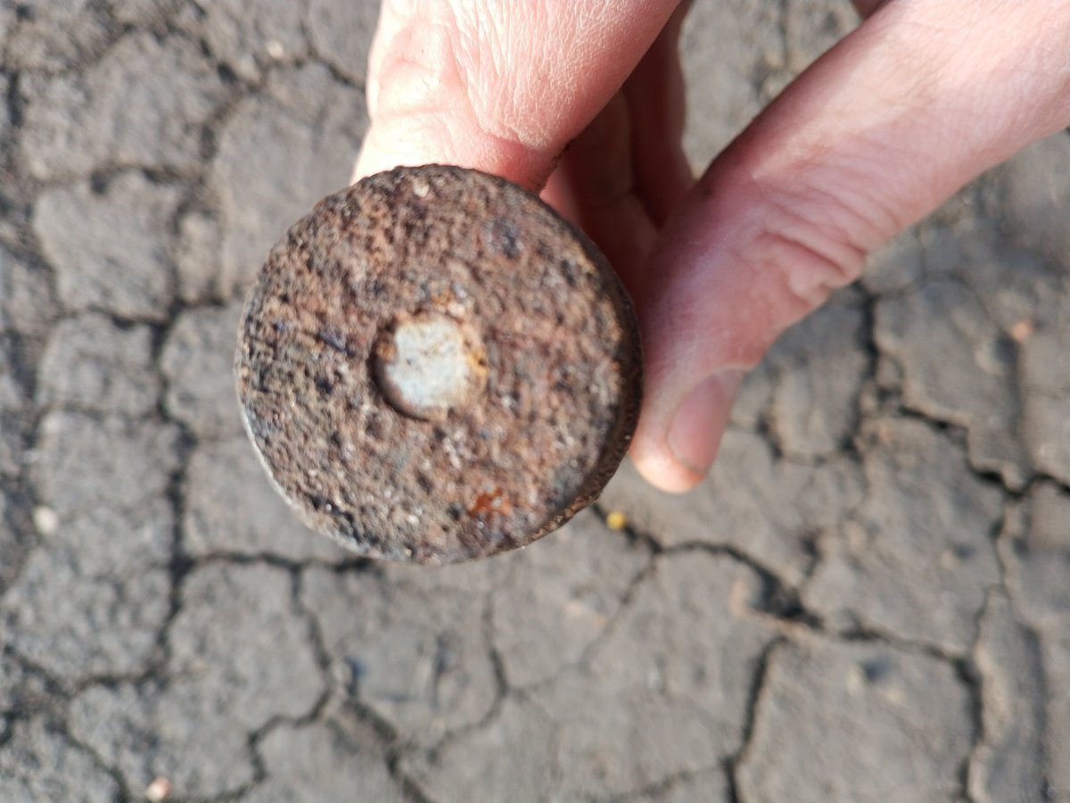

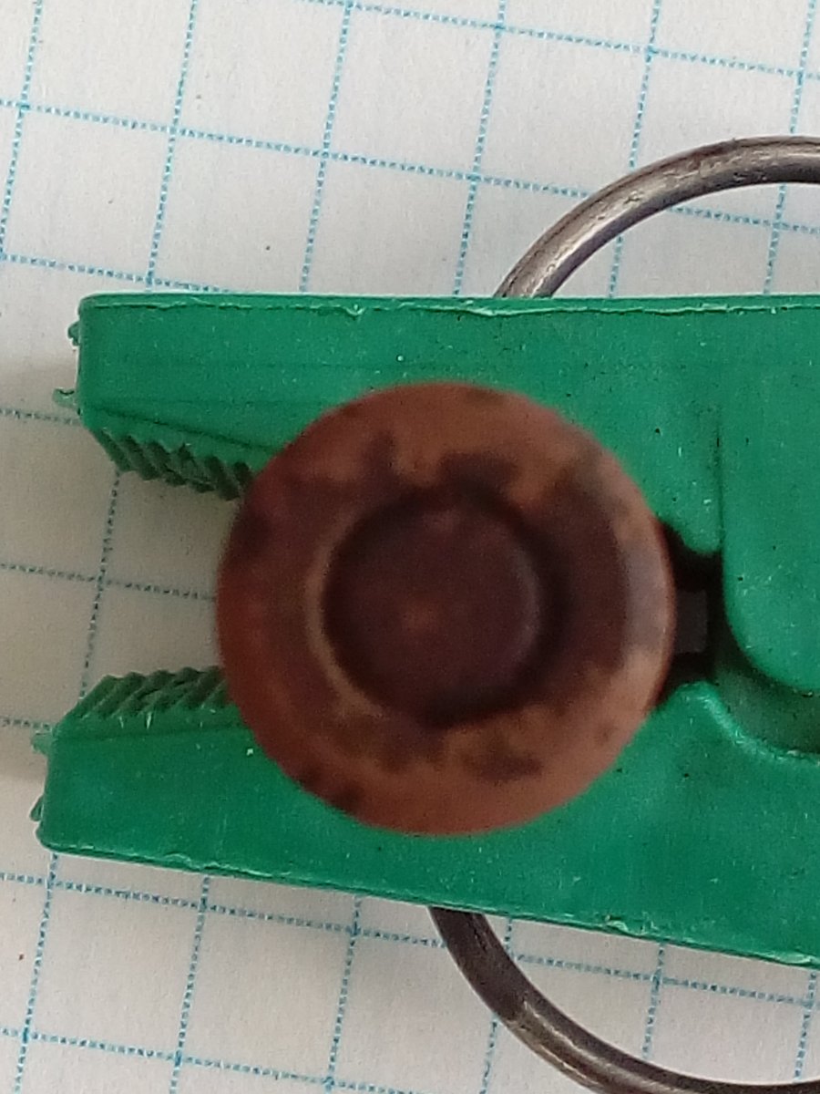

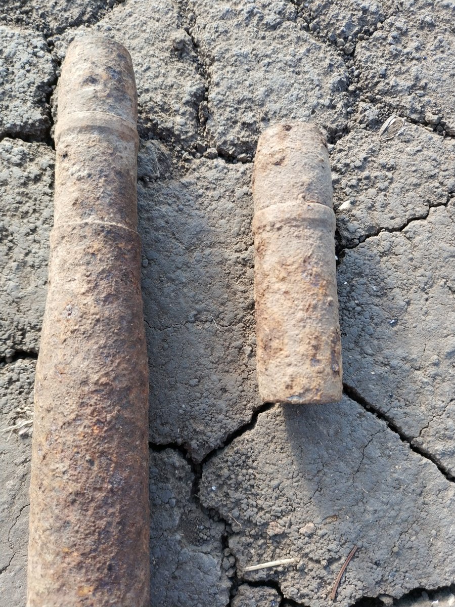

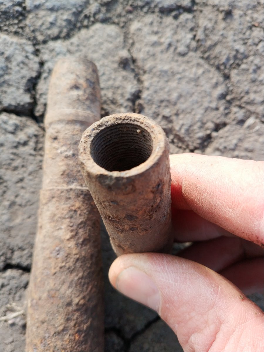

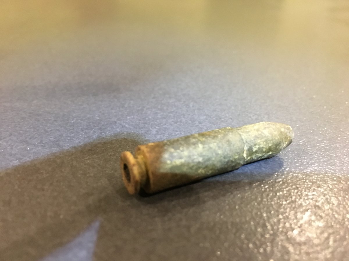

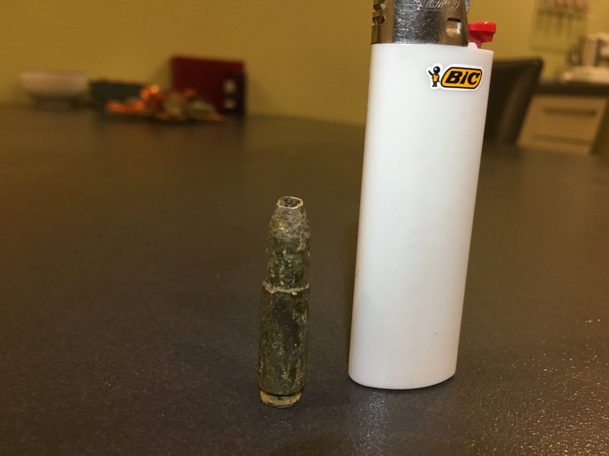

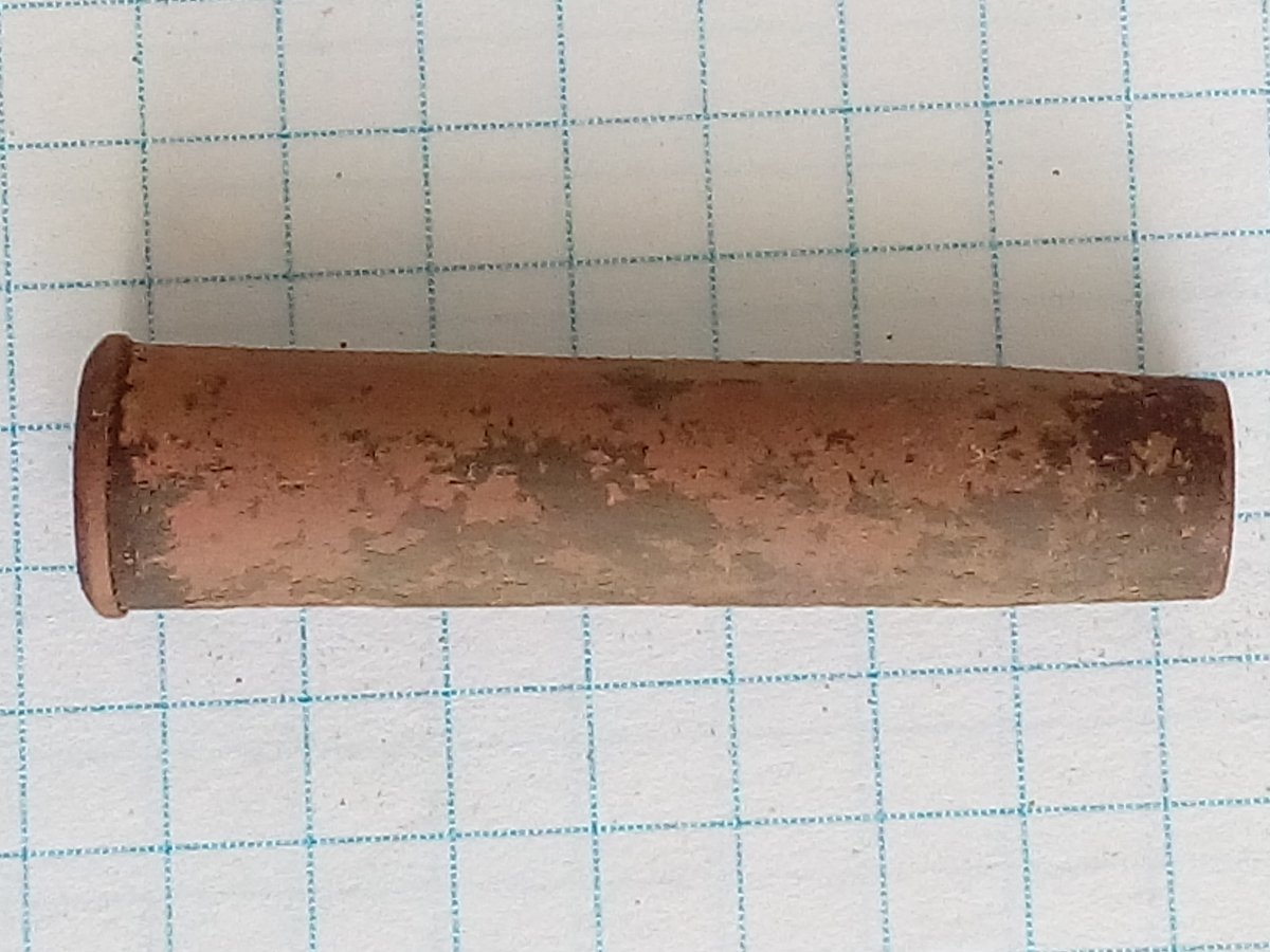

    Вітаю, трапилось декілька таких предметів.
    А поруч "верхня" частина від одного з них.
    Допоможіть визначити, що це за девайси, заздалегідь дяку і перепрошую, що світлини без розмірів.
  25. A10A
    23.167
    Київ, Україна
    ...наче б то (розІбрані/розпУлені) німецькі 20-мм патрони до ФЛАК.30/.38/Золотурн 18-1000/18-1100 та інших.
    снарЯди вставлені у гільзи не правильно (хвостовОю частиною)...
    ...і томУ така непонЯтка...
    ;) :D :beer:
    Иван Чонкин та OSTEON подобається це.

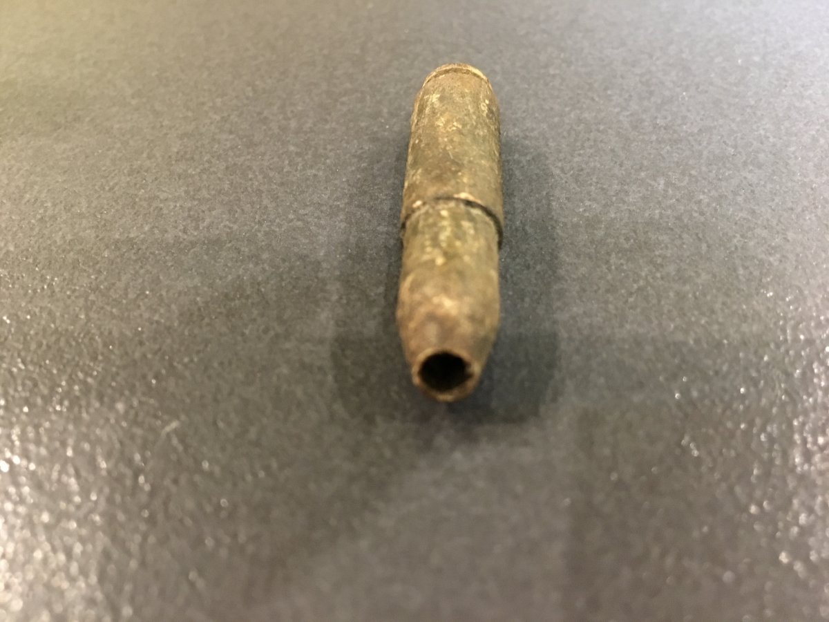

    Приветствую. Выскочила вот такая хрень похожая на патрон. 40 мм длинна. Капсюля нет, клейм тоже. Что это может быть? Спасибо.
