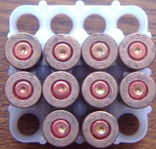

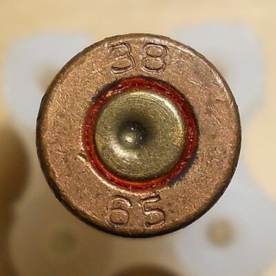

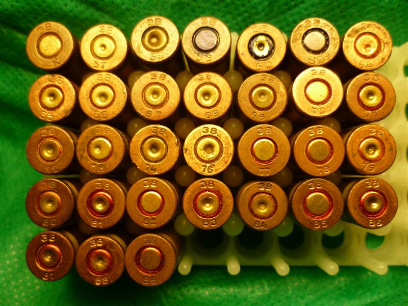

    С 1956 по 1989 год в СССР патроны для ПМ выпускались на Юрюзаньском патронном заводе (№38). Вот небольшая и, к сожалению, пока не полная подборка маркировок этих патронов.

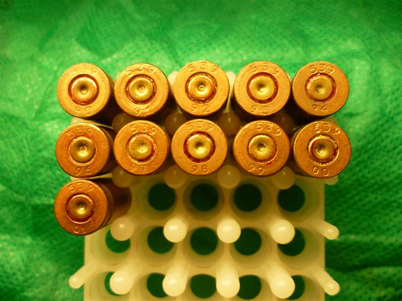

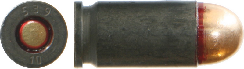

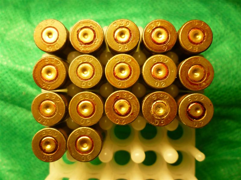

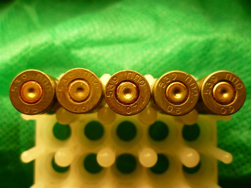

    С 1989 патроны для ПМ в СССР, а потом в РФ выпускались и выпускаются на Тульском патронном заводе (№ 539). Хочу представить небольшую подборку фотографий с маркировками этого завода:
    - на биметаллических гильзах (с 2002 года не выпускаются, т.к. ни одной гильзы в глаза не видел);
    - гильзы стальные лакированные;
    - гильзы стальные лакированные ППО;
    - коммерческие.

    akms1974, goro, chasovshik та 5 іншим подобається це.

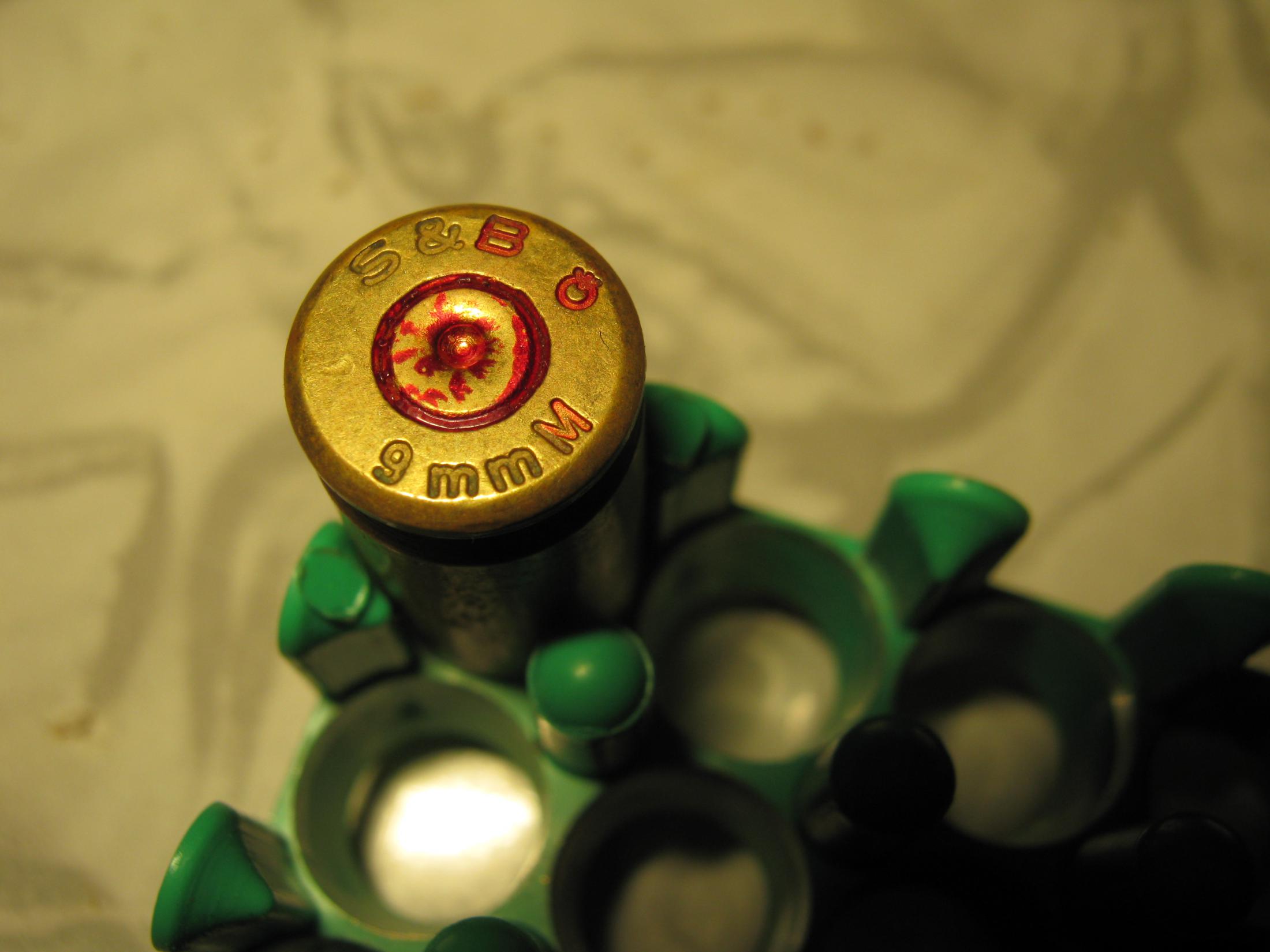

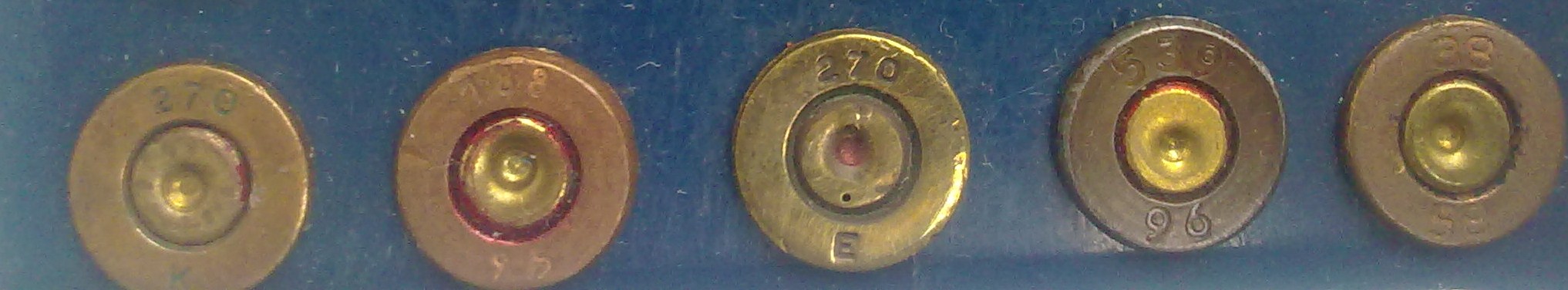

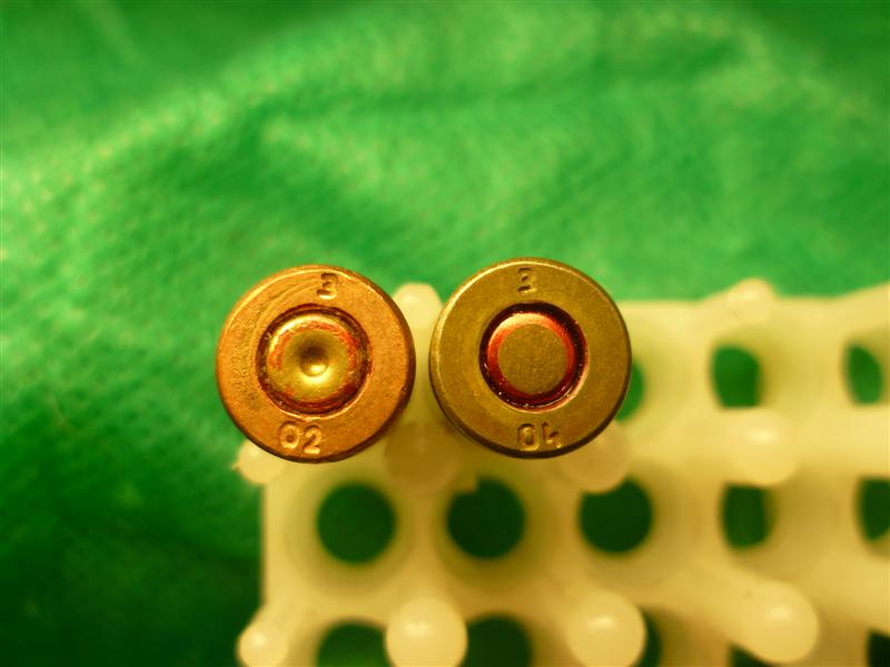

    В настоящее время в РФ выпуск патронов для ПМ налажен так же на Бпрнаульском патронном заводе (1 фото), Новосибирском заводе низковольтной аппаратуры (сейчас называется по другому, фото 2 (с 1994года патронны поступали исключительно в МВД), Ульяновский патронный завод (фото 3) и на Амурском ПЗ (фото № 4).

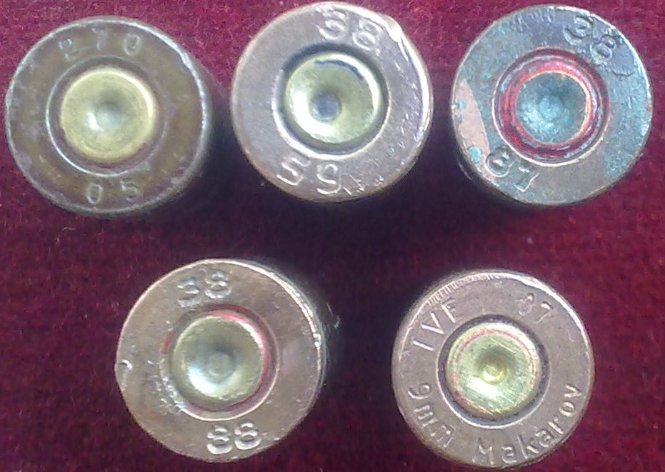

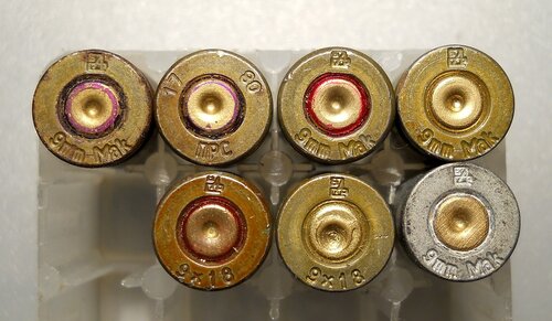

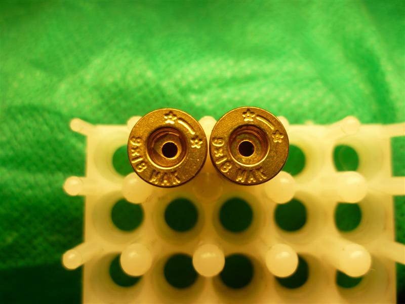

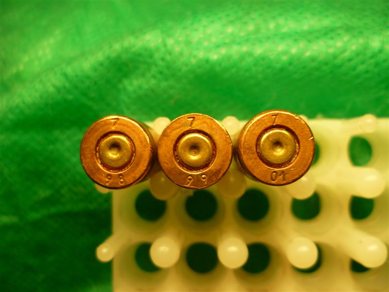

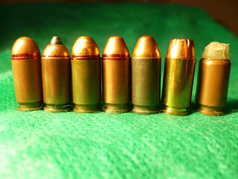

    Помимо СССР патроны ПМ выпускались в ряде стран, входивших в состав ОВД - Организации Варшавского договора (Польша, ГДР, Румыния, Венгрия, Чехословакия, Болгария). А так же в Югославии и КНР, которые, в состав ОВД не входили. В настоящее время ПМовские патроны выпускаются в США.
    На 1 фото болгарские маркировки ПМ, а на 2 фото американские (Star line Brass, Sedalia, Mssouri).
    На 3 фото просто образцы с разными типами пуль, а так же гильза от одного из первых газовых пистолетов выпуска РФ на базе ПМ.
    Добавляйте, у кого, что есть.

    9 Пст гсп 539 10, гсп - гильза стальная с полимерным покрытием (выпускаются с 2009 года)

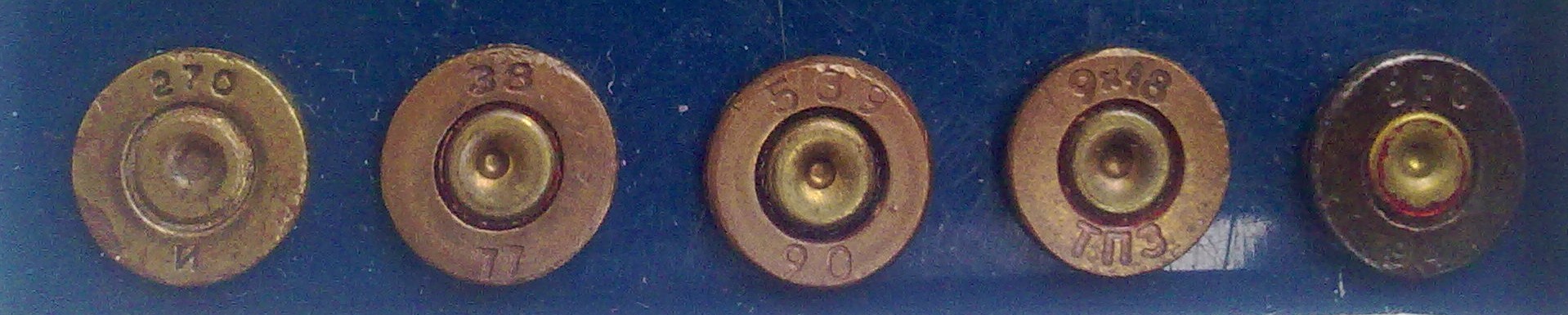

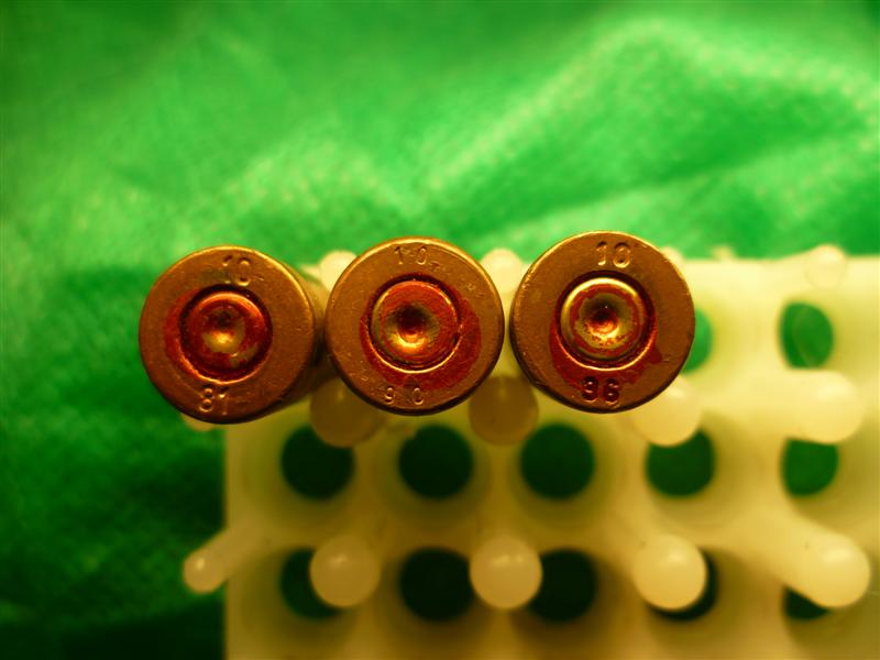

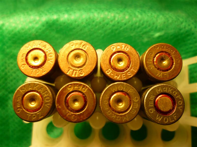

  10. Badahshan
    Badahshan Stabsfeldwebel
    739
    Маленькая страна чудес

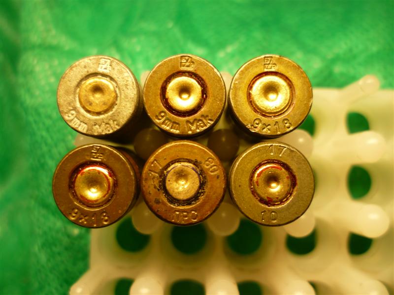

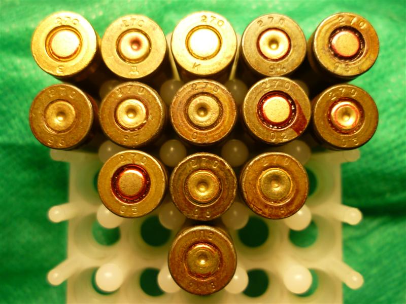

    Добавлю немного своего материала:

  11. Carl Zebisch

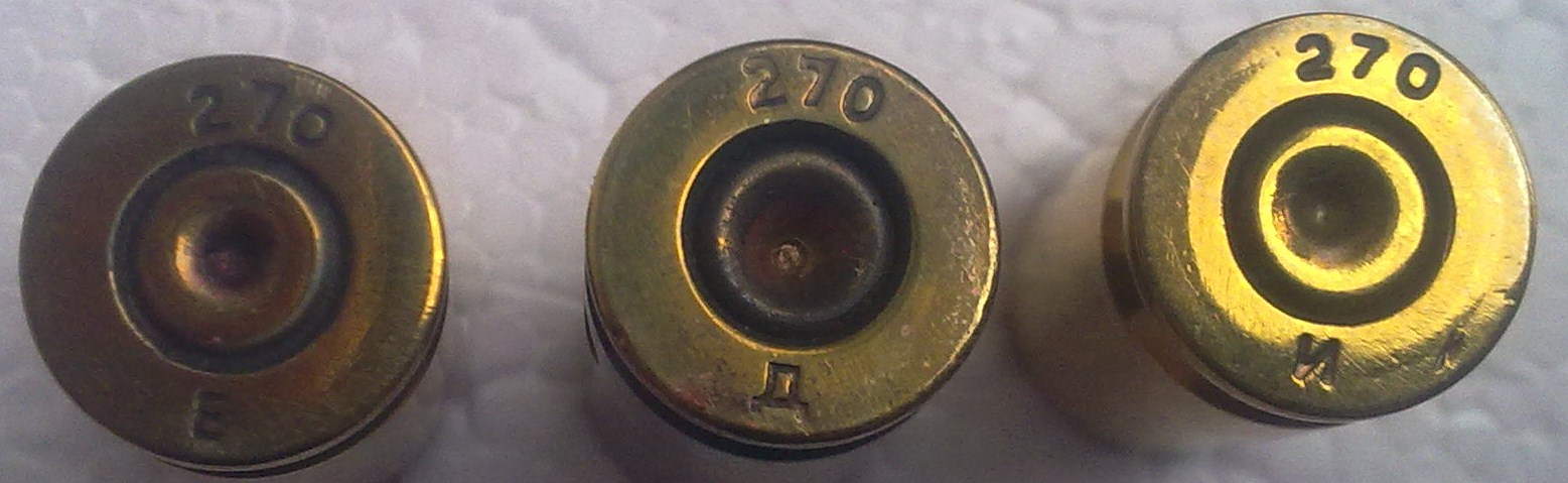

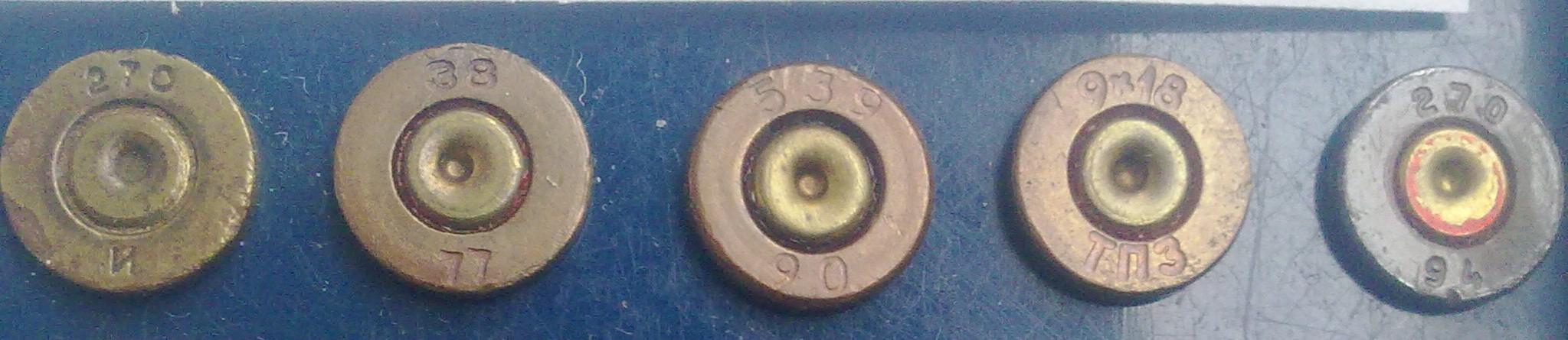

  12. kontra-4ever@mail.ru
    kontra-4ever@mail.ru Obergefreiter
    164
    Украина,Ялта
    Нашёл у себя среди гильз одну как по мне интересную.Маркировка возле капсюля 38 вверху и 78 внизу.Интересность для меня представило то,что она явно была давно спиляна.Может ошибаюсь,и она не с ПМ,на калибр 9мм точно.
    Сегодня вечером или завтра постараюсь сфотографировать и выложить.

    Ну так удачи! Давно пора :) Ну и с вас клейма 539 11 и если существует, то и 539 09 ;)
  16. Санек
    Санек Stabsfeldwebel
    1.384
    Москва
    539-11 не видел. А вот 539-09 полно, как грязи. Он и на моём фото имеется. Не заметно разве?

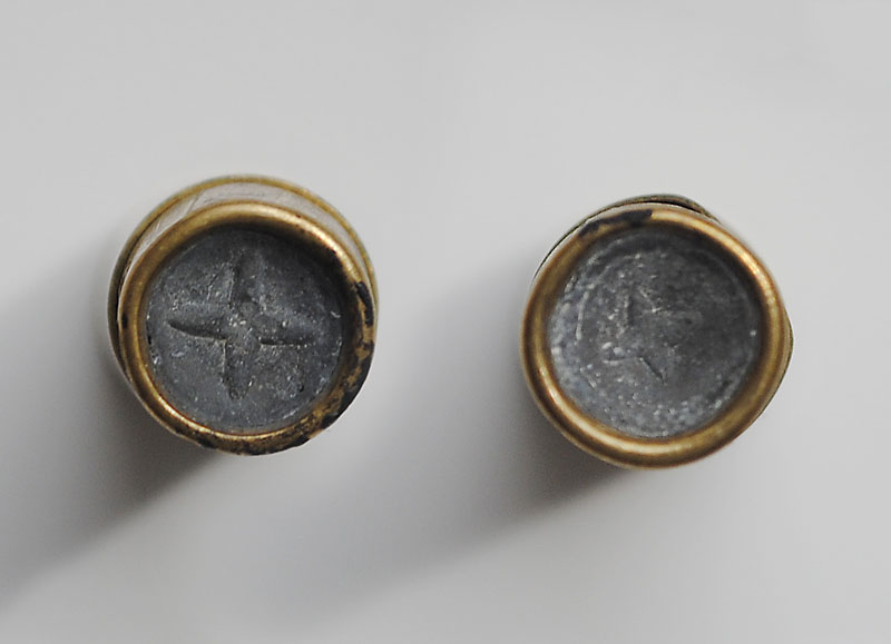

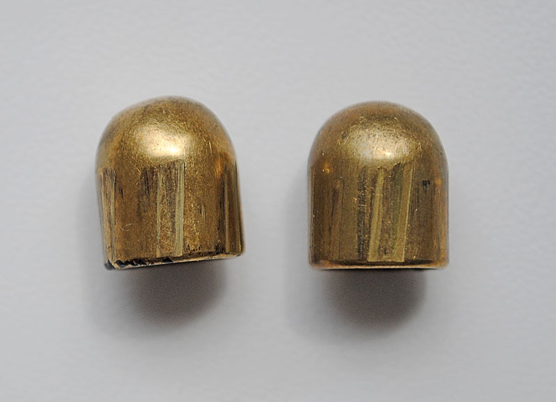

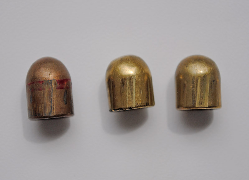

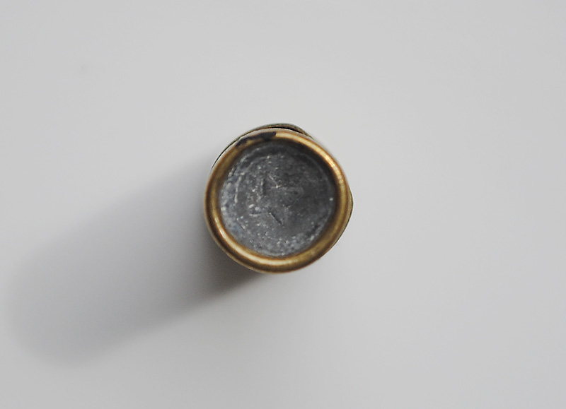

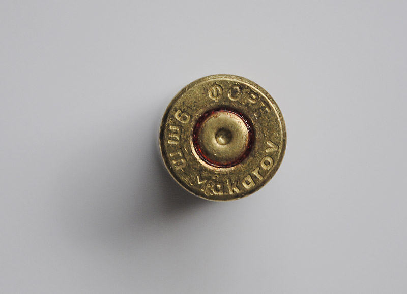

    Ну и от меня "Фортовские" "П" крестожопые,устал их перекладывать...
    Пуля "П" производства(?) КНПО "Форт".
    Для начала ссылка на страницу производителя: http://www.fort.vn.ua/produkciya/patrony/patrony-k-strelkovomu-oruzhiju.html
    Дальше то что я нашел и померял/взвесил:
    И так пули мне попались двух разновидностей:
    1) Крупный крест на дне пули в не значительном углублении.
    2)Мелкий крест в более глубоком угллублении на дне пули.
    Размеры и вес 1-й:Диаметр-9.22мм
    Длина10,67мм
    Масса:6,04грамма
    4 користувачам це сподобалось.

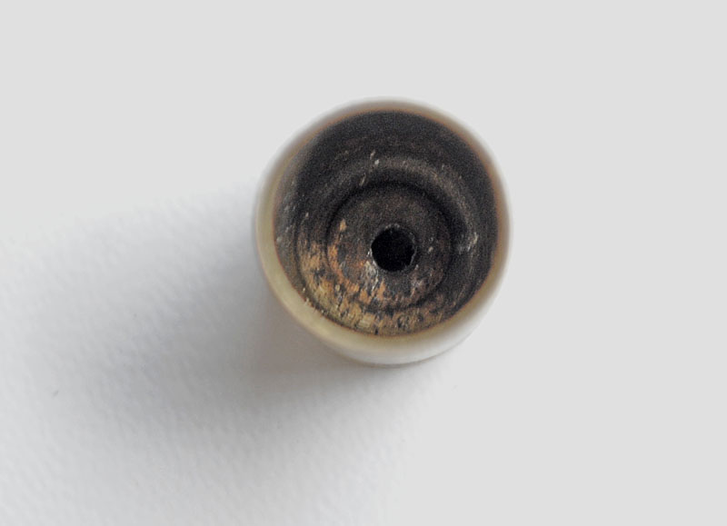

    Рядом с ними Луганская "П" котороя не совсем "П":
    выполнена в габаритах "Пст" и соответственно существенно крупнее и тяжелее стандартной "П".
    Ее ттх: Диаметр 9,22
    Длина 12,22
    Масса 6,9 грамма.

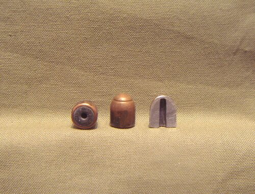

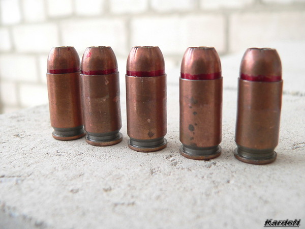

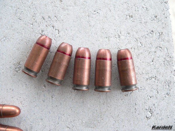

  19. Unnamed Player
    Unnamed Player General-major
    34
    55
    8.744

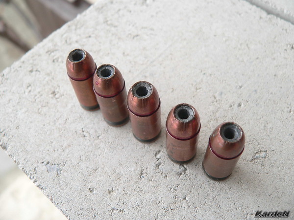

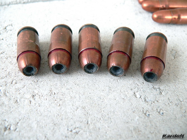

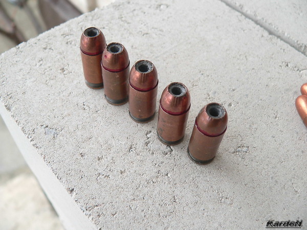

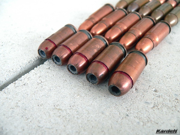

    Вот Карден разрешил из его альбомов несколько фото потянуть:СП 7 во всей красе.
    ПыСы:убедительная просьба не за..ывайте его просьбами продать/поменять.
    akms1974, sadamu, Miho та 2 іншим подобається це.

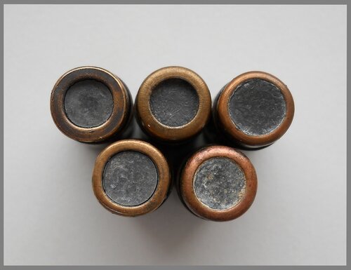

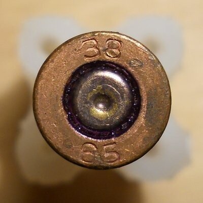

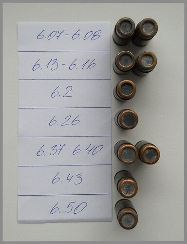

    Ещё одна гильза ПРС (БПЗ) первый ряд крайняя с лева.
    Разновидности пуль ППО по весу и донной части.
    akms1974, goro, sadamu та 7 іншим подобається це.

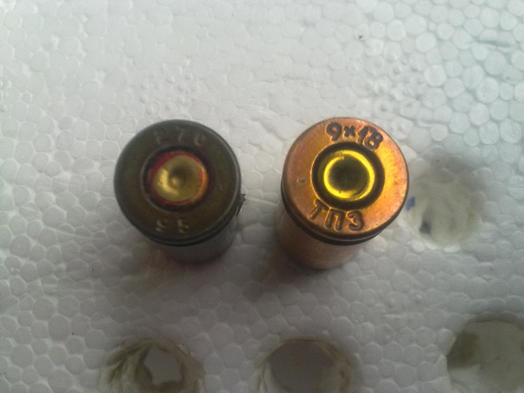

  21. vad1308
    vad1308 Oberfeldwebel
    434
    ррррррррррррр
    1964г. капсюль полностью закрыт лаком.
    1965г. лак двух цветов.
    Пуля ПРС
    akms1974, goro, Allour та 6 іншим подобається це.
  22. papkin

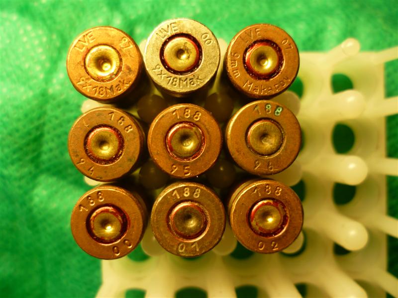

    papkin Feldwebel
    293
    Стесняюсь спросить, а это не банальнейшие ли ПЭ? У меня такие от Новосибирска в двух вариантах клейм 188 и LVE... А пульку от СП-7 постараюсь сегодня выложить. Ежели надо...
    akms1974 подобається це.
  23. NORDBADGER
    NORDBADGER Oberfeldwebel
    1.045
    Россия
    ПЭ.
  24. Unnamed Player
    34
    55
    8.744
    По украинскому справочнику Коломийца,Собакаря и Ко,между СП-7 и ПЭ разницы нет(емнип),вечером дома гляну в книге уточню.
  25. papkin
    papkin Feldwebel
    293
    По справочнику - да, но это, имхо, неверно. У СП-7 - полиэтиленовая пробка в головной части.
  26. Unnamed Player
    34
    55
    8.744
    Да я в курсе что там есть "неточности" но другой литературы по этой теме нет...
