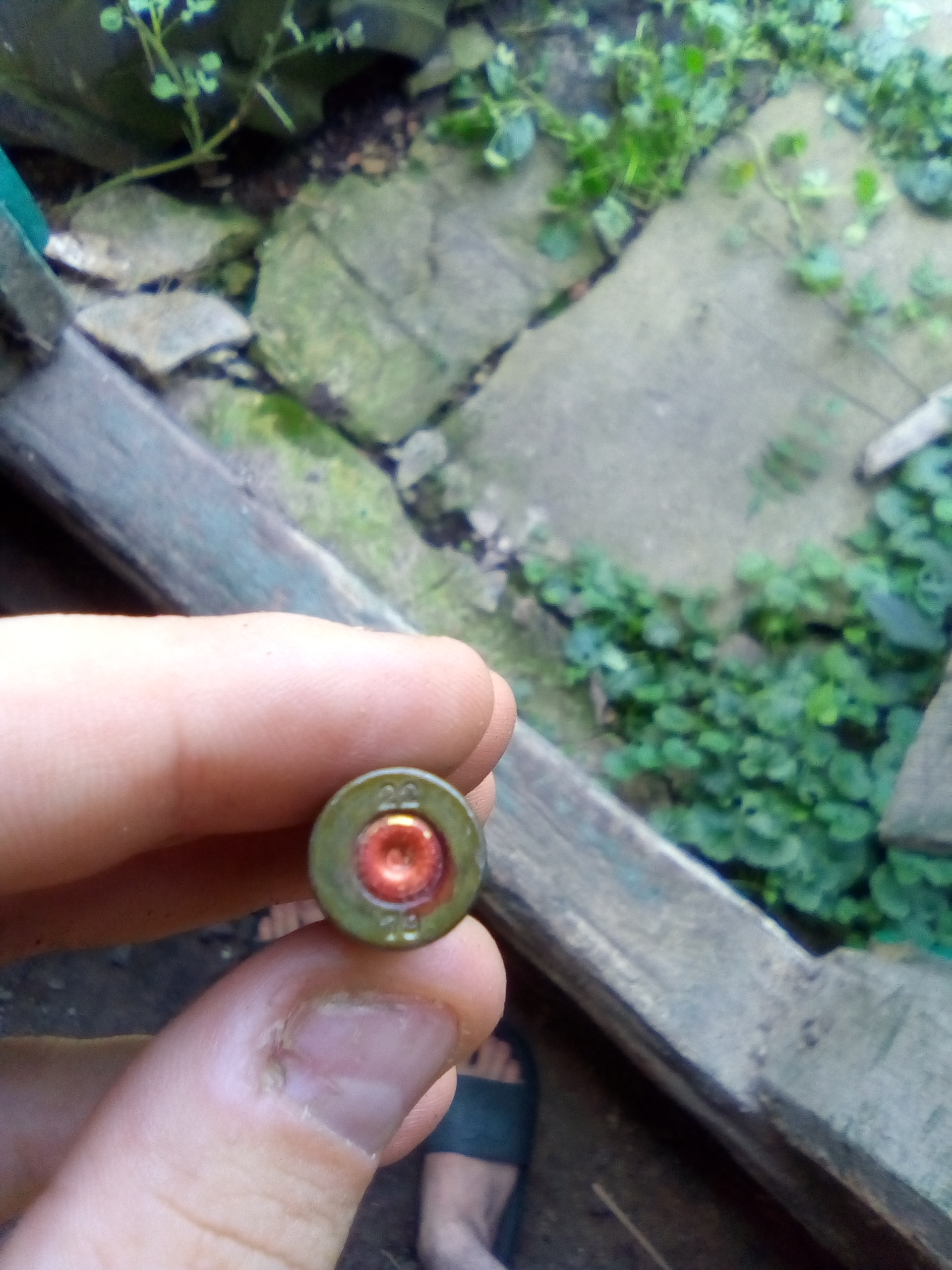

    Панове, вітаю з Днем Незалежності! Скорішої перемоги та миру! Підкажіть, будьласка, по знайденому донцю, начеб то, мисливського набою. Дякую.

  7. A10A
    A10A General-leutnant
    23.230
    Київ, Україна
    ...скоріше - мінометний вишибний зарЯд...
    Збоку сфотографуйте...
    valerka подобається це.
  8. SubSailor
    SubSailor Oberfeldwebel
    433
    Стольний град Київ.
    Та як зі звичайного мисливського гладкоствола..., але ж калібр не той.
    ДВ762, valerka та A10A подобається це.
  9. A10A
    23.230
    Київ, Україна
    тА, нІ.
    це - сАме з радянської 82-мм міни.
    ДВ762, valerka, SubSailor та ще 1-му подобається це.

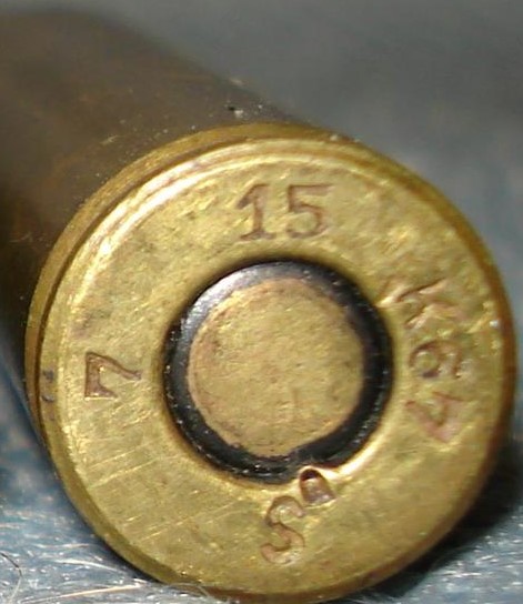

    Добрий день. А підкажіть, чому там k67 замість s67 ?
  14. Gottlieb1
    Gottlieb1 Gefreiter
    41
    Мерефа
    Бронебійний ранній SmK/K-Patrone. Лак-герметизатор червоний.Але зустрічалися і з чорним лаком і куля S...

    Добрага часу.
    Если не ошибаюсь, то маркировка ,,К 67,, соответствует только гильзе. Т.е. параметры гильзы соответствуют снаряжению пулей ,, S.m.K.,, но допускают и снаряжение прочими пулями. - З повагою -

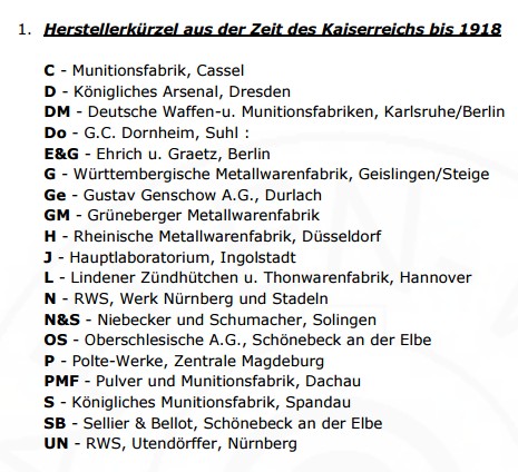

    Так это фирма с обозначением К или же это маркировка фирмы S и ее спец патрона ?
  20. 250RIR
    250RIR Leutnant
    1.377
    Беларусь
    Добрага.
    Это относится к модели гильзы ,,S 67,, , но с параметрами , допускающими снаряжение бронебойной пулей ,, S.m.K.,, Поэтому и маркировалась ,, К 67,, . Тем не менее, это допускало и снаряжение прочими пулями - черная окантовка капсюля - легкая пуля ,,S,, , зеленая окантовка -тяжелая пуля ,, s.S.,, . К фирме, отношения не имеет. Цифра ,,67,, означает. что в латунном сплаве, содержится 67 % меди , остальное - цинк. Вот по фабрикам. Все ваши гильзы, выпущены фабрикой Koniglische Munitionsfabrik Spandau - ,,S,, .
