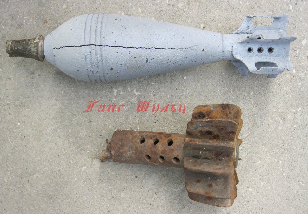

    Предлагаю собрать информацию по вышибникам минометных мин. Тема не достаточно освещенная, но надеюсь познавательная и интересная.

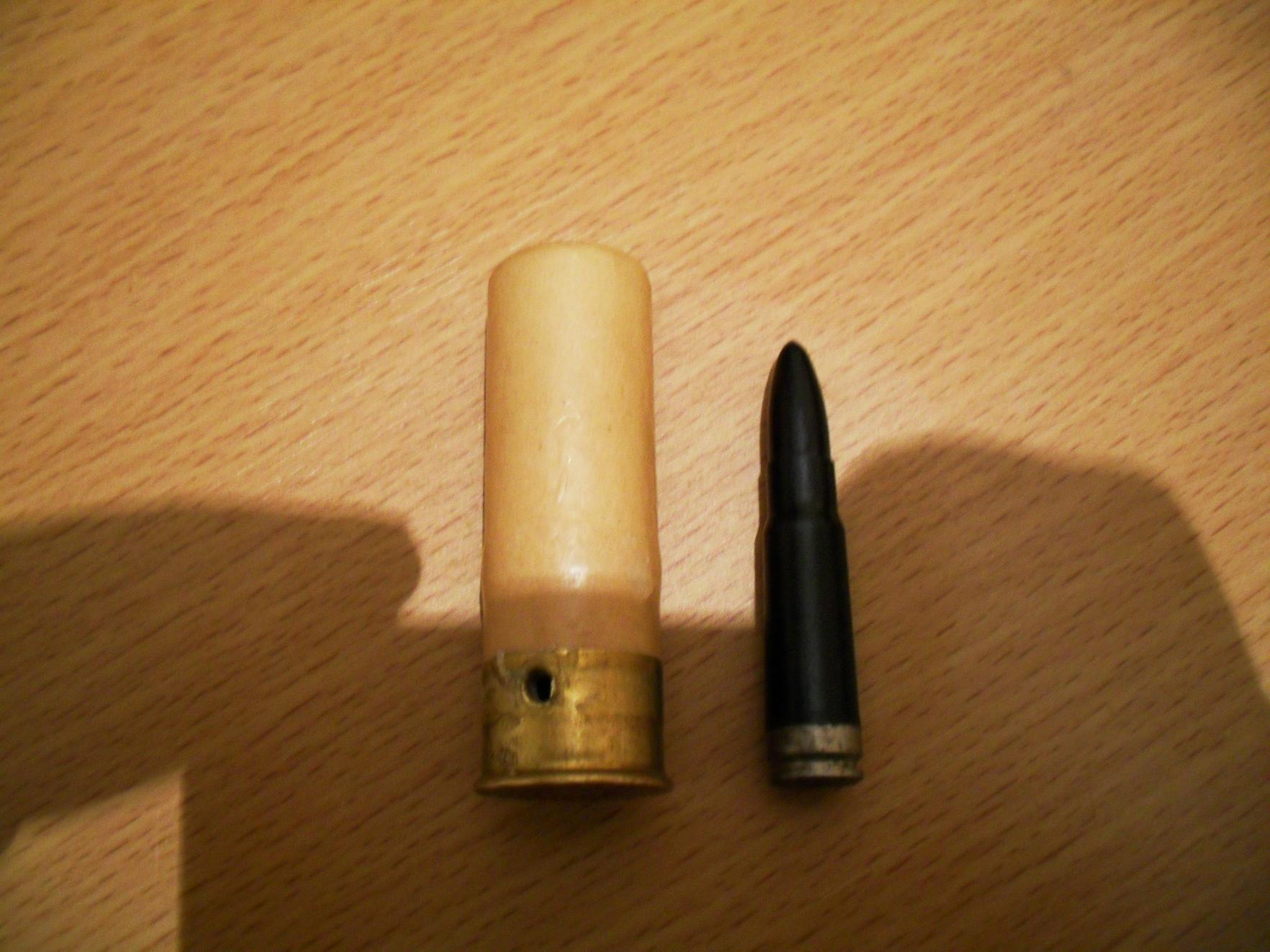

    Итак в начале старинное фото иллюстрирующее разницу между гильзой советского 26 мм сигнального патрона и вышибным патроном 120 мм минометной мины.
    Отличия:
    1. донце минометного патрона выше
    2. Толщина (не диаметр а именно толщина) закраины минометного патрона больше толщины закраины сигнального - поэтому его нельзя вставить в ракетницу и закрыть ствол.
    3. В минометном патроне используется капсюль КВМ-3 (Жевело), в сигнальных - Центробой в оправке.
    ЗЫ. В описании отличий использован пост в теме http://www.reibert.info/forum/showthread.php?t=300348 от AK-725

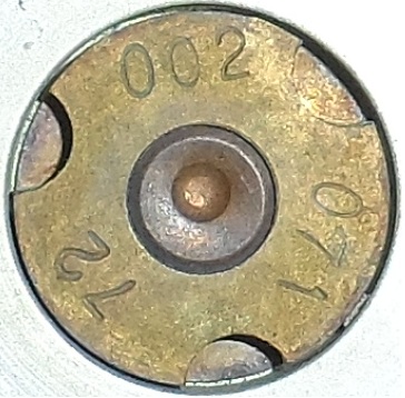

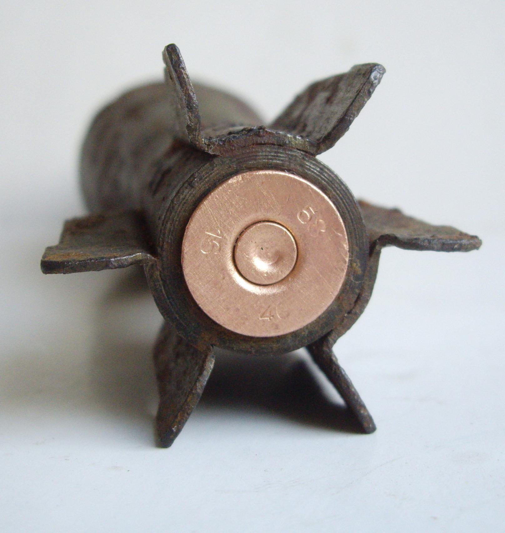

    Считается, что патроны для мин в отличии от охотничьих патронов обозначались в миллиметрах - "26", "20" и "16" (диаметры патронов соответственно 4-го, 12-го и 24-го охотничьих калибров). Однако это не так. На фото есть клейма минометных вышибников (1938 г/вып), где мы видим вместо ожидаемого обозначения в миллиметрах (20) обозначение в калибрах (12). Я думаю в миллиметрах стали обозначать после 1938 года. Интересно было бы увидеть более ранние клейма!
    Кстати форма донца тоже иногда разная, встречается вогнутая, плоская и выпуклая, хотя возможно это последствия деформаций в результате выстрела и взрыва мины.
    S.T.A.L.K.E.R.m.a.n., Unnamed Player, Costas та 5 іншим подобається це.

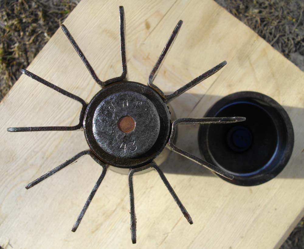

    Клейма 82 мм вышибников военного выпуска.
    Образец без клейма я отношу к 1942/43 гг., по находкам их по боям 1943 года. (Миус-Фронт)
    8 користувачам це сподобалось.

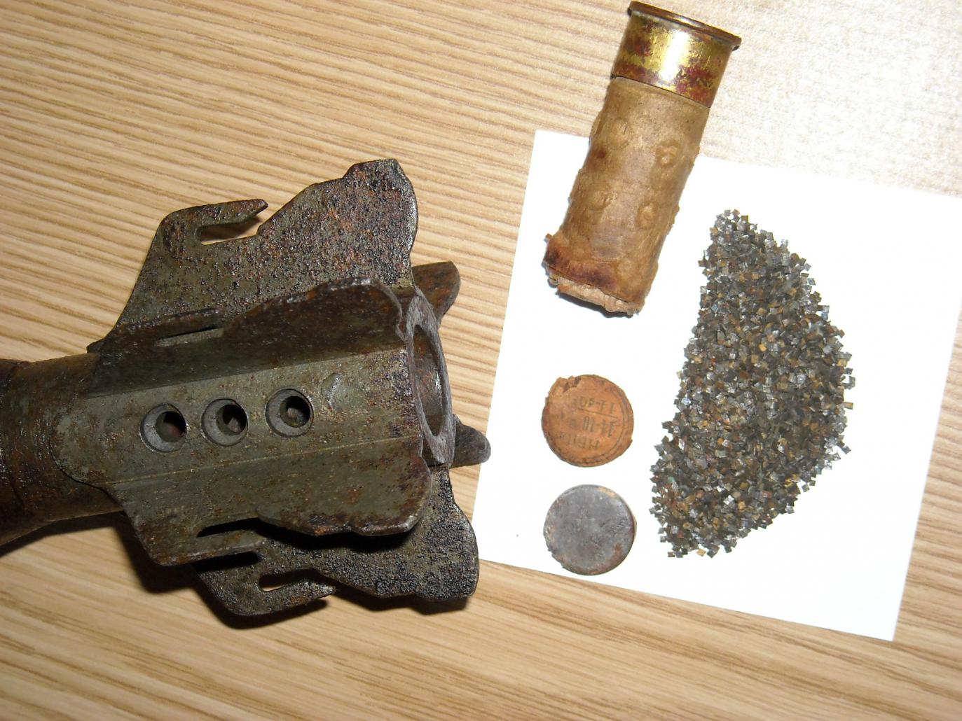

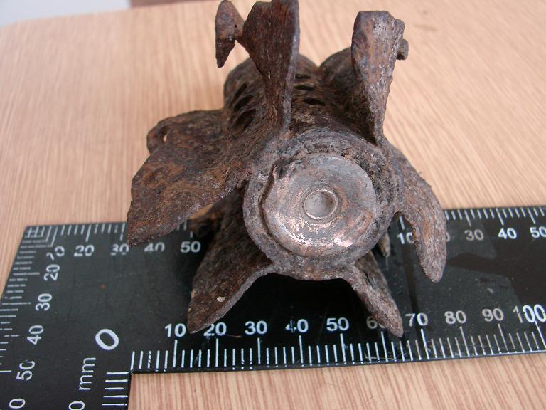

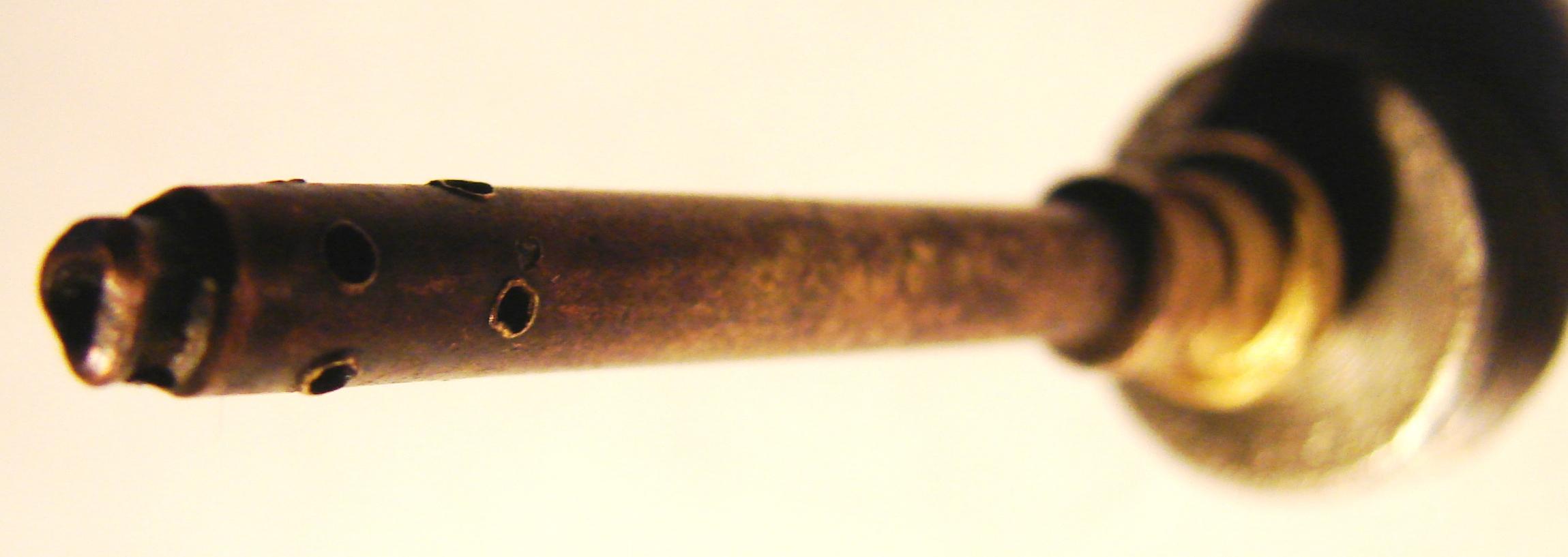

    Без клейма, от 50-мм мины. (Миус-Фронт 1943 г)

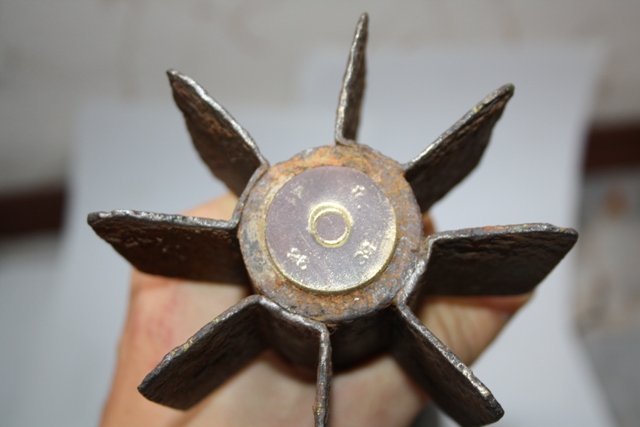

  6. MiXaNiK
    MiXaNiK Stabsfeldwebel
    864
    36
    1.962
    3.075
    Украина,Ильичевск

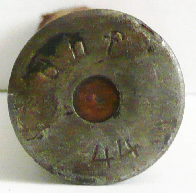

    Попадался хвост от 80 мм нашей мины на вышибнике маркировка была:на 9 часов и на 3 часа -12,и больше ничего..
    Находки были по 41 году.Остальные обычные,как на фото выше..
    Без маркировки не попадались еще..

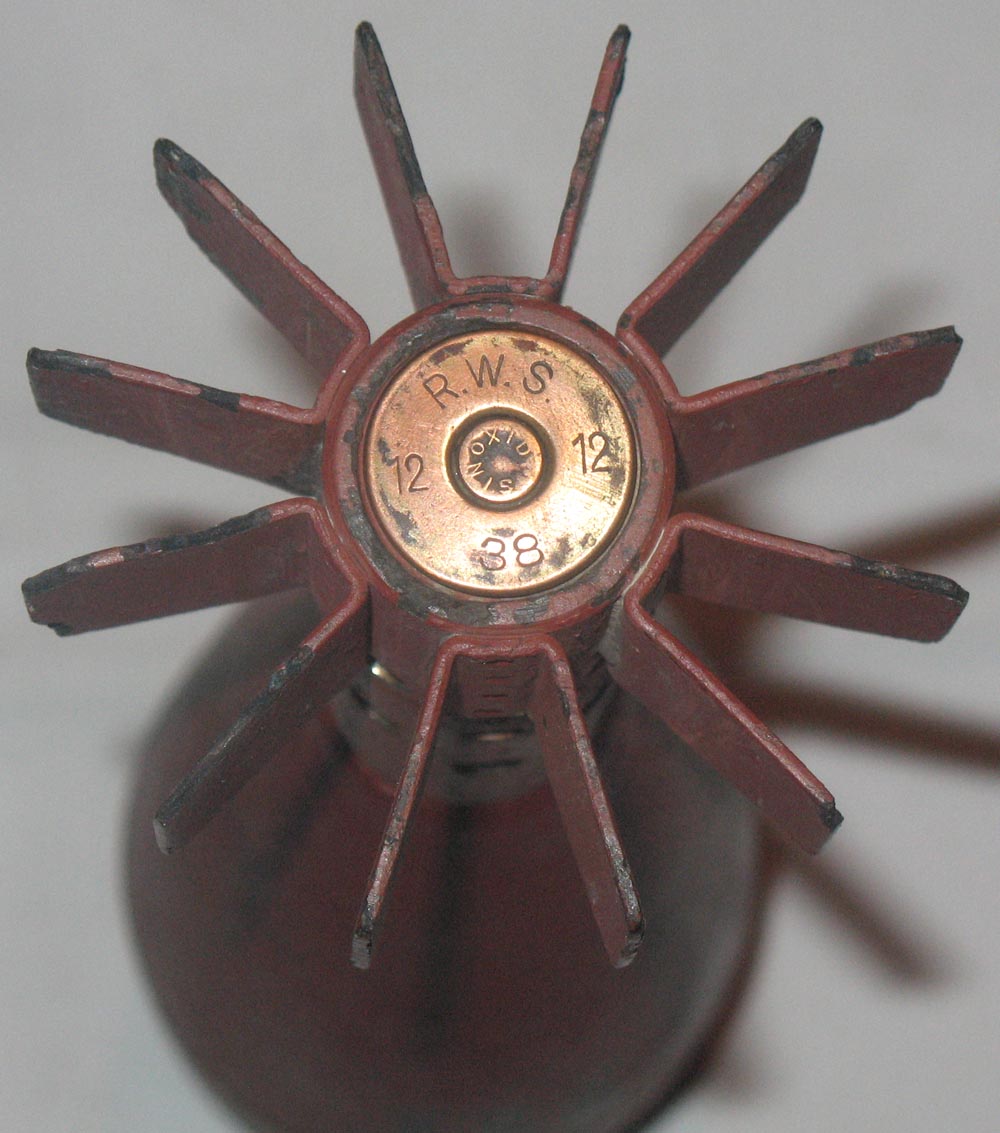

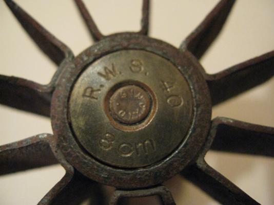

    То у немцев явно лидировал RWS - Rheinisch-Westfälische Sprengstoff A.-G., Nürnberg-U.
    Кстати любопытная деталь! Немцы похоже тоже на рубеже 1938-39 гг., поменяли обозначение в калибрах, на другое обозначение - в отличии от СССР у них не миллиметры вышибника, а калибр мины.
    Antis, Costas, Carl Zebisch та 2 іншим подобається це.

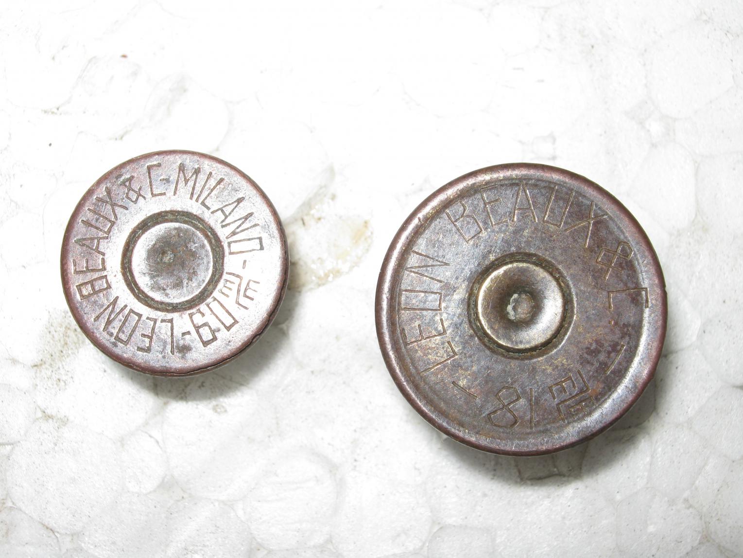

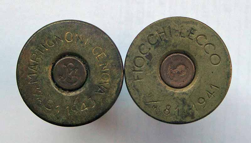

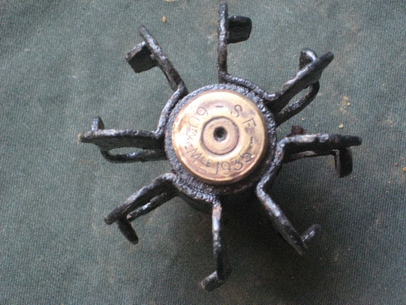

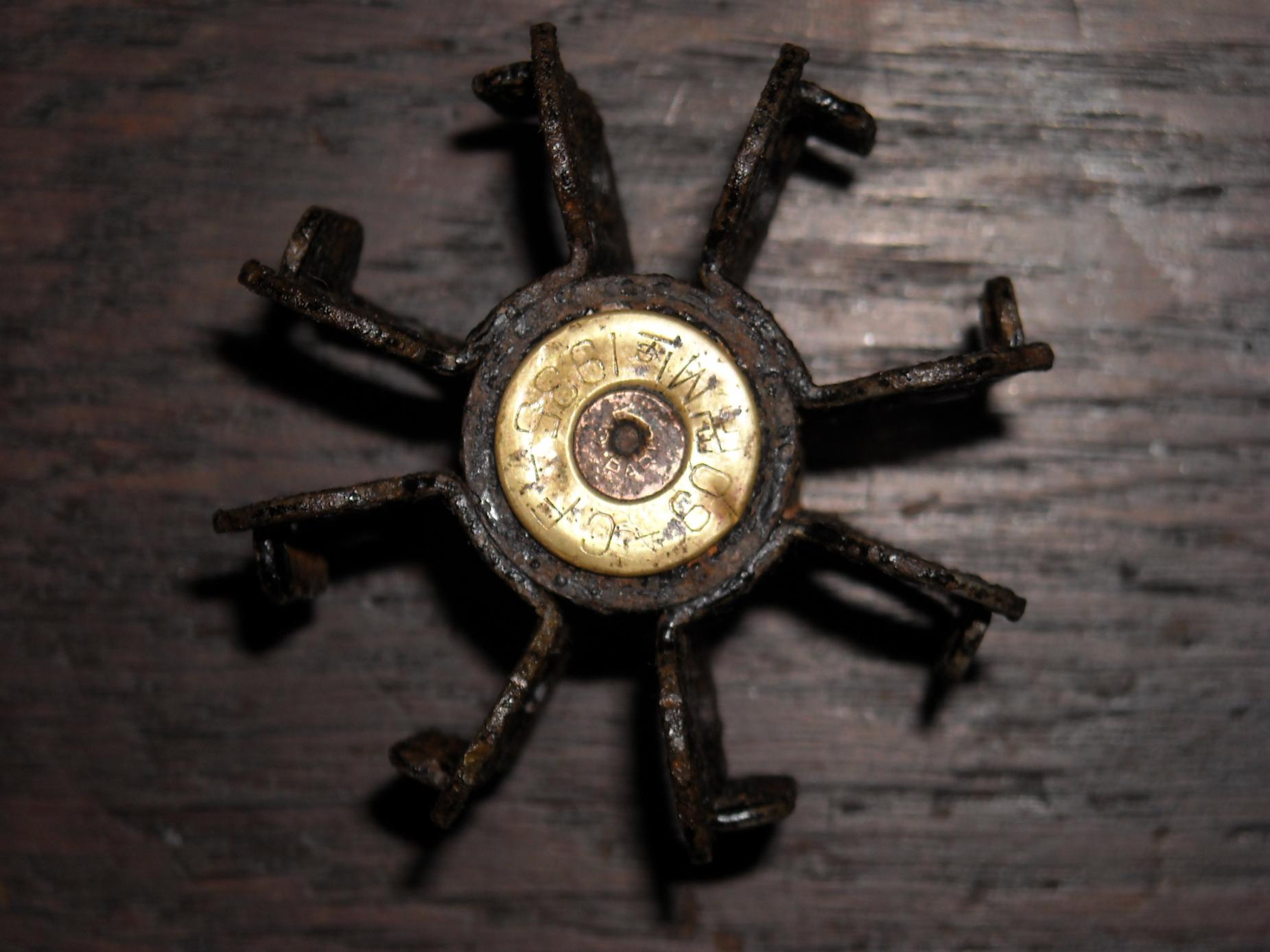

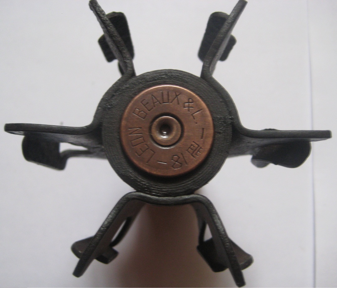

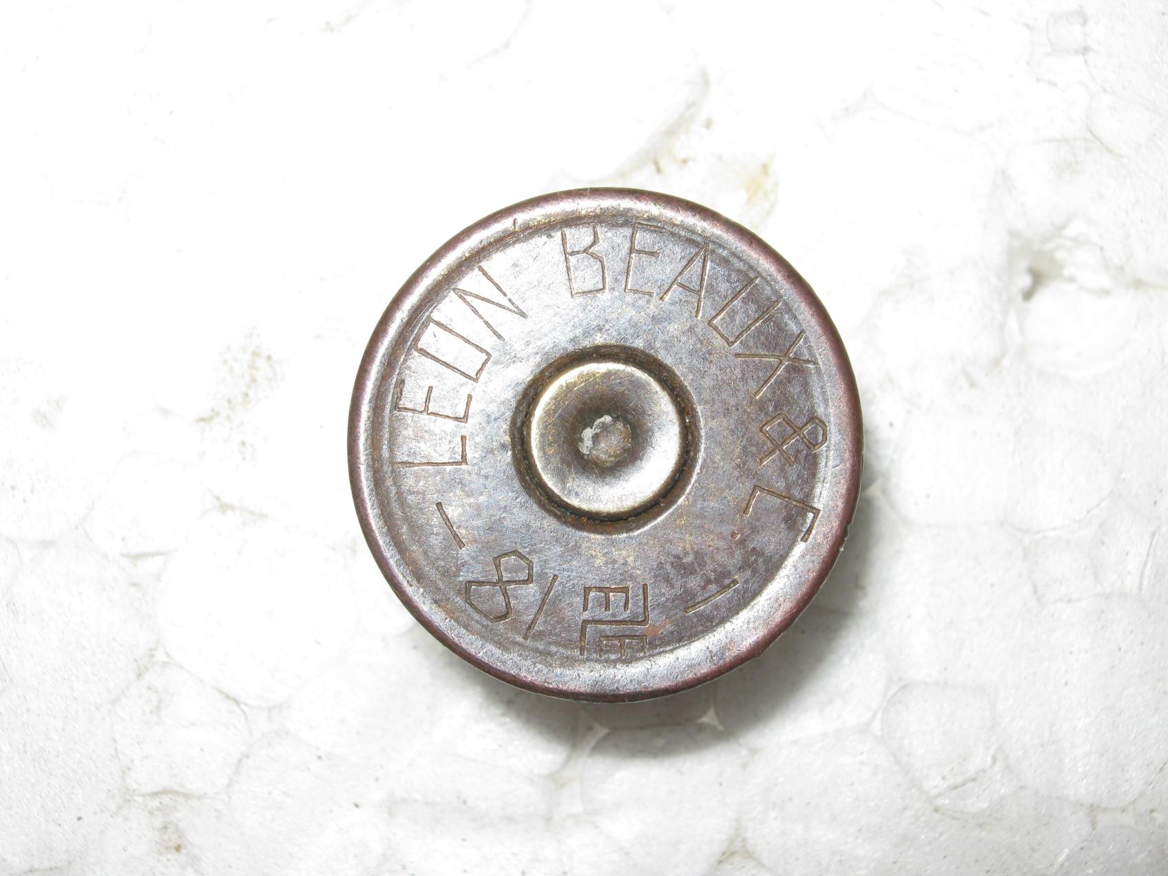

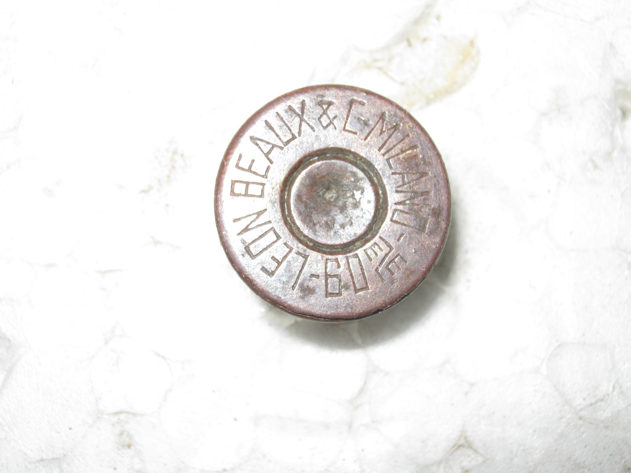

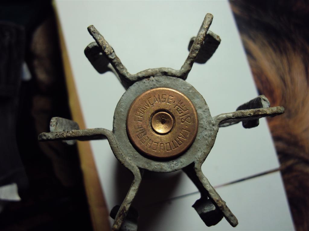

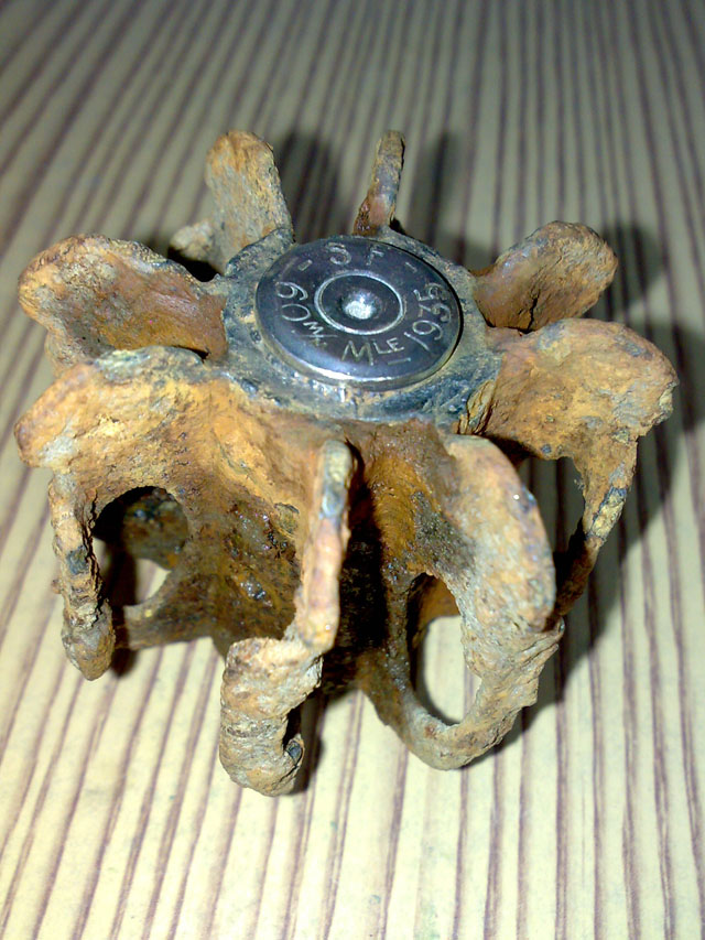

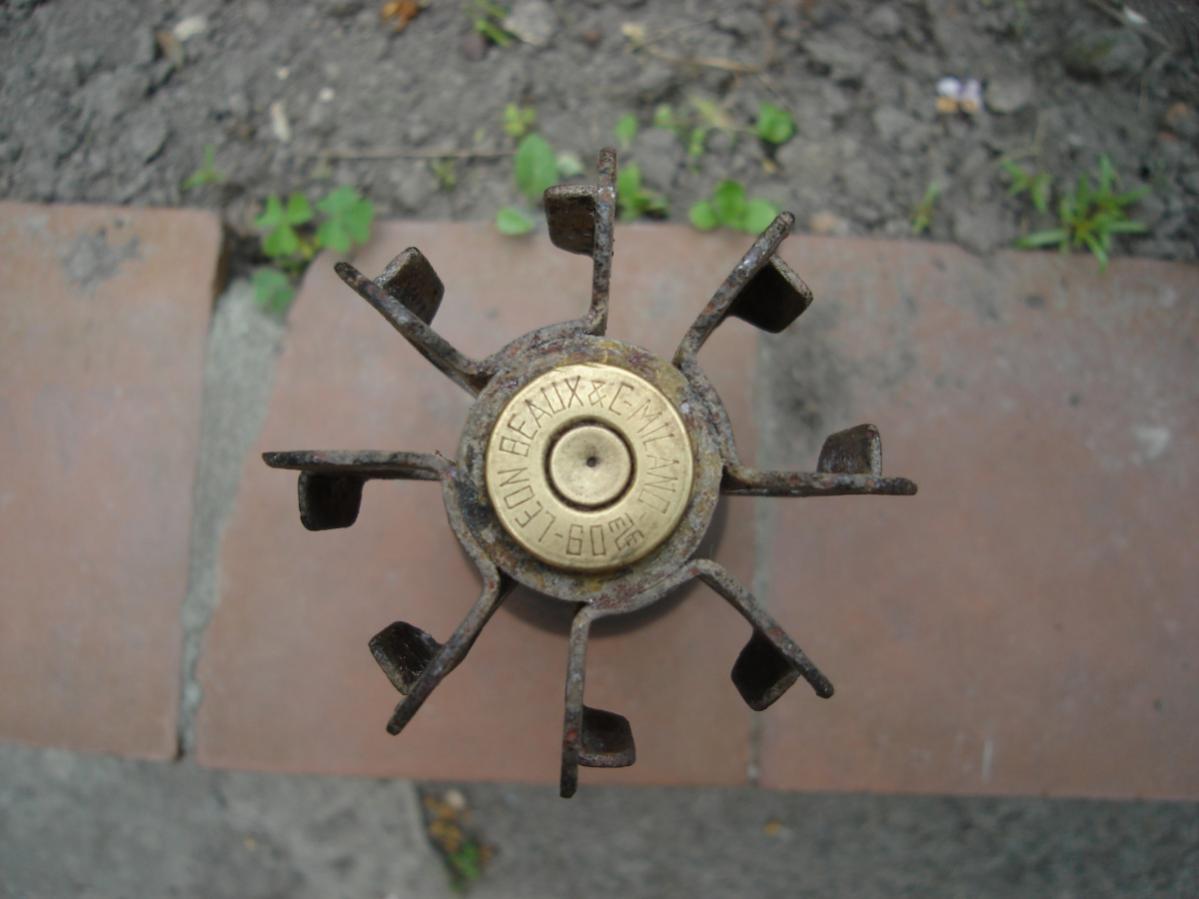

    1-е фото донце от вышибника от 60мм мины к французско-румынскому 60мм Брандт Мле. 1935, итальянского производства;
    2-е от 81мм мины к французско-румынскому-итальянскому 81мм Брандт Мле 1927/31;
    библиотекарь, Deons, treshkin та 4 іншим подобається це.

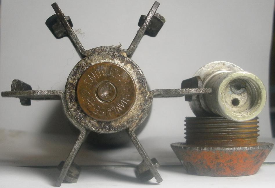

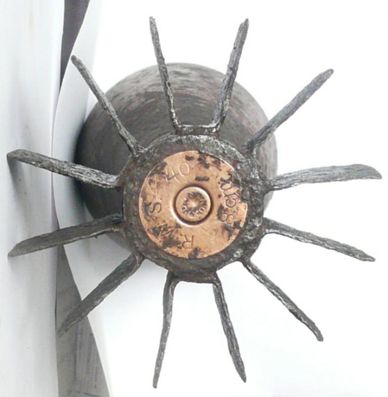

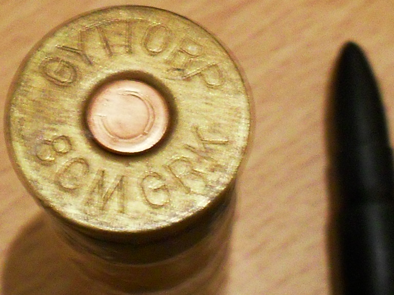

    ..немножко разновидностей и производителей по германии 8см
    библиотекарь, treshkin, Unnamed Player та 7 іншим подобається це.

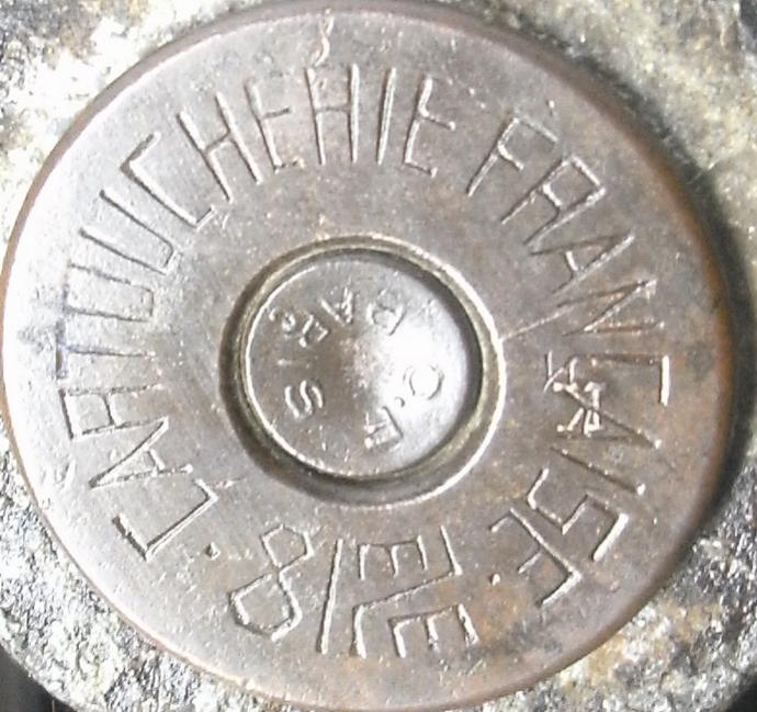

    По Франце-Итало-Румынам 8см(8.14)(думаю по маркировкам принадлежность всем понятна)
    библиотекарь, treshkin, Unnamed Player та 5 іншим подобається це.

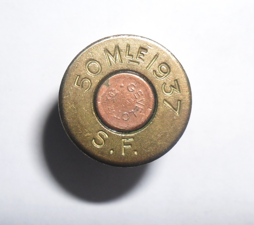

    ..6 см Франце-Румын,(последнее фото как по мне редкое Румын"война в руках её держал только раз)

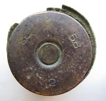

    А четвертая маркировка,это что то типа звездочки?..

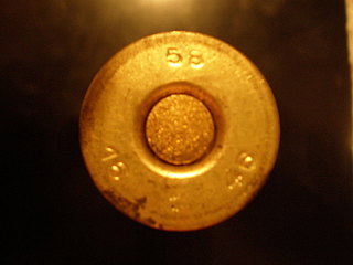

  16. Dexter
    Dexter Feldwebel
    744
    Феодосия
    да, фото не очень..если надо - перефоткаю+в гараже должны быть еще маркировки подобные...
    на вышибнике - по часовой стрелки с 12-ти часов - звезда,58, 26, 41...

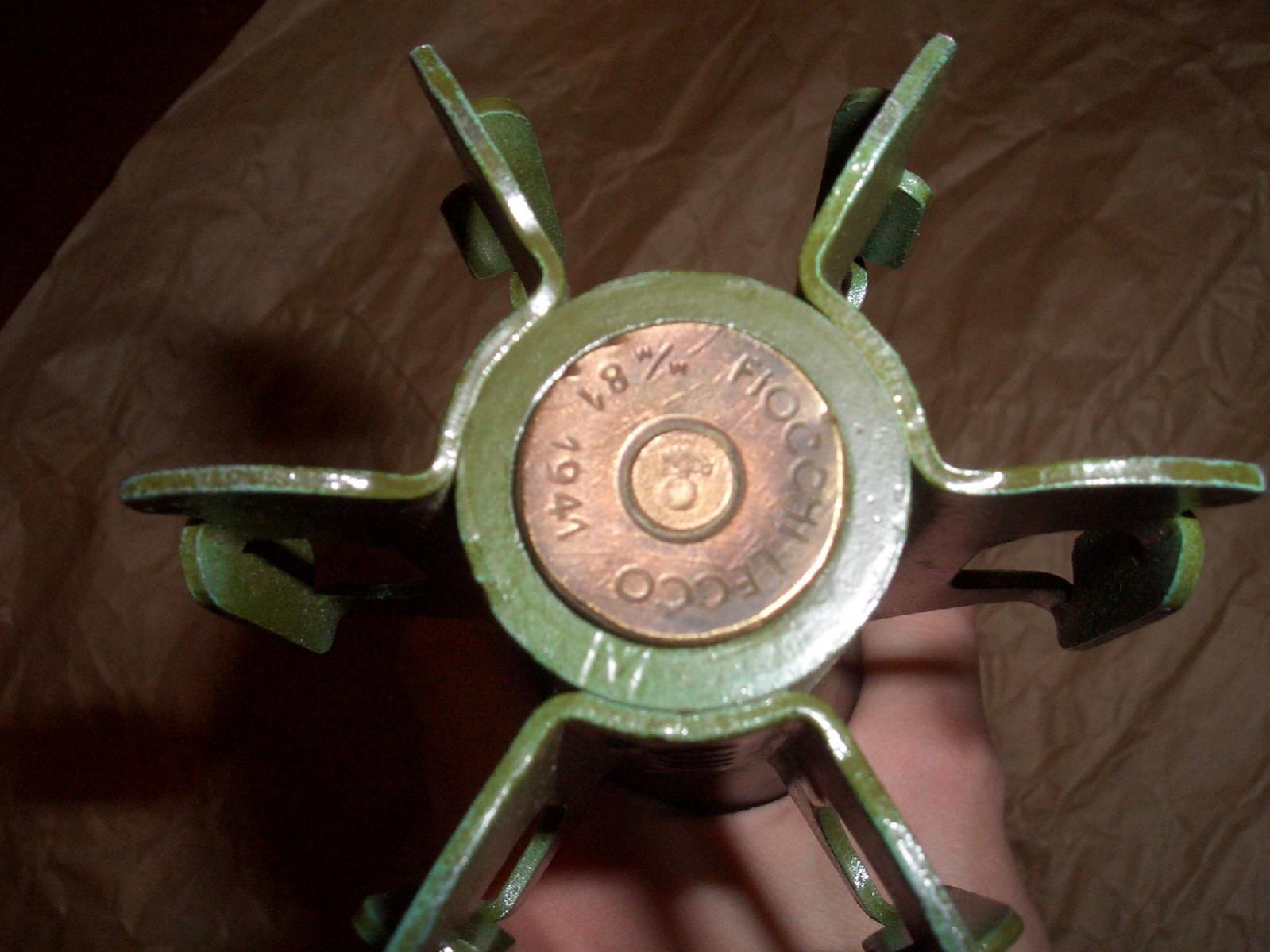

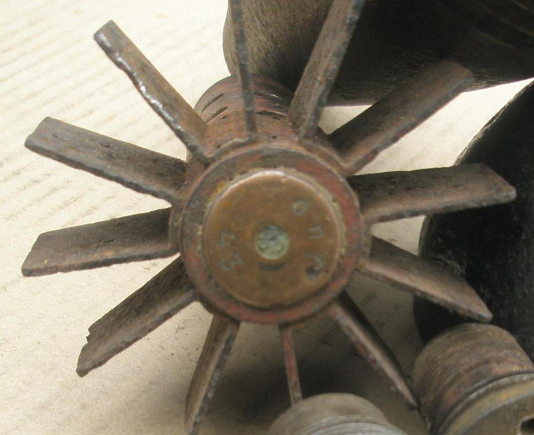

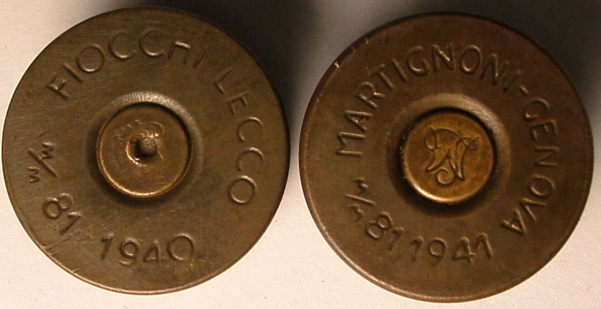

    Донце от вышибника венгерской 81,4 мм мины к миномёту 36/39 M
    ArtBorsuk, MiXaNiK, M I H A та 2 іншим подобається це.

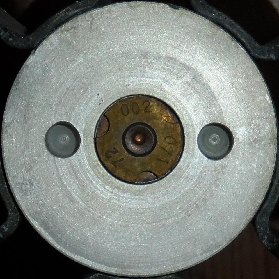

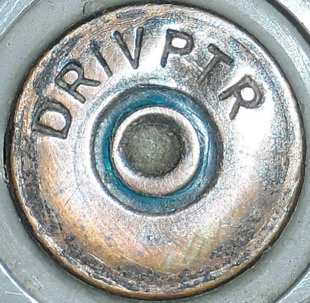

    вышибники с 81мм и 120мм миномётных мин НАТО..
    MiXaNiK, =ask=, Unnamed Player та 2 іншим подобається це.

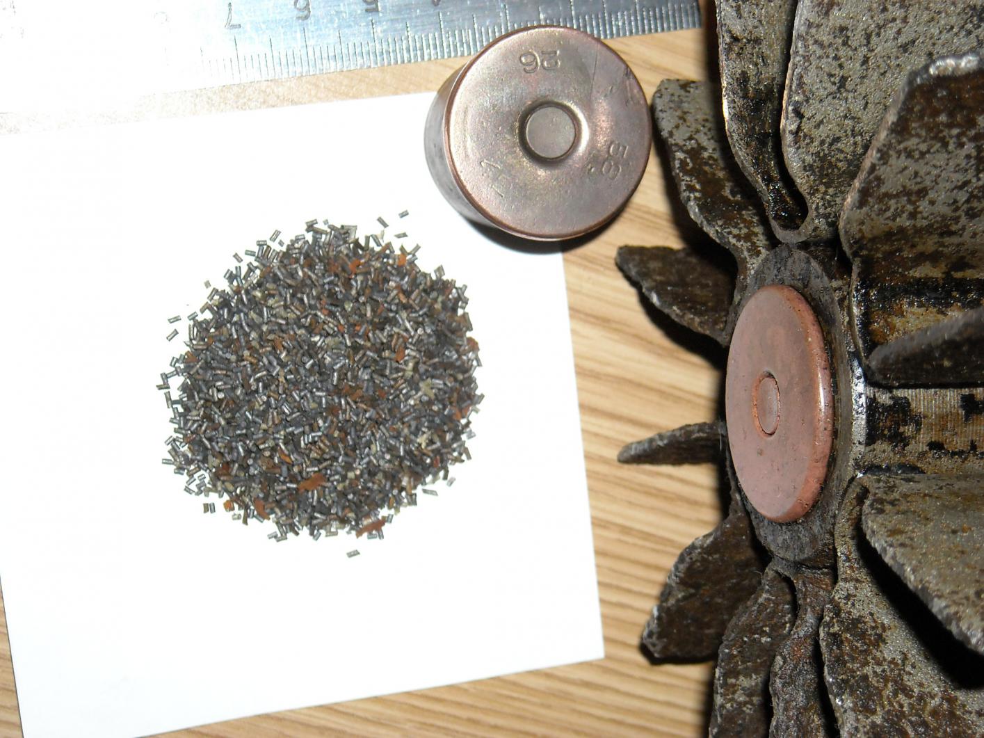

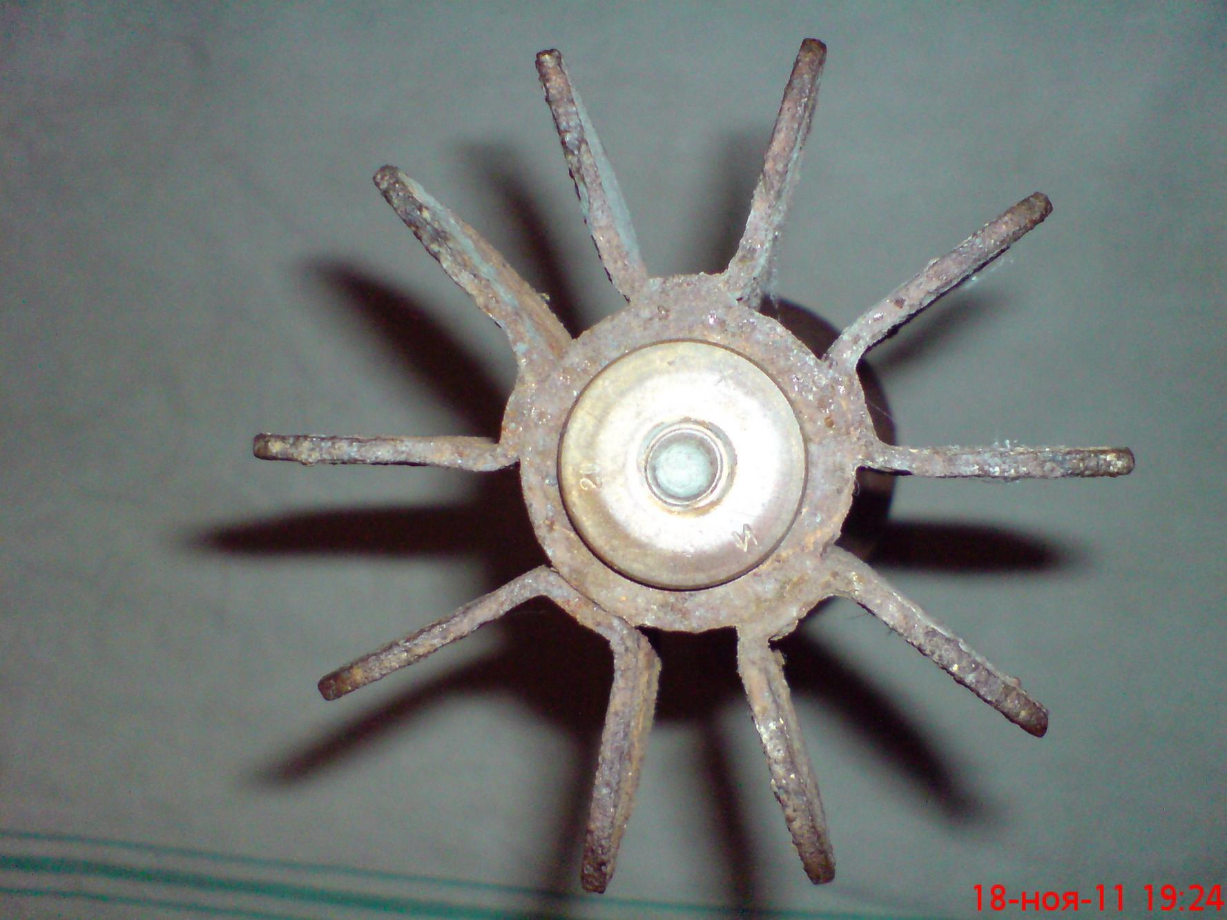

  20. ЗМИЙ
    ЗМИЙ Stabsfeldwebel
    1.131
    г.Суренж Украина
    ладик, библиотекарь, MiXaNiK та 5 іншим подобається це.

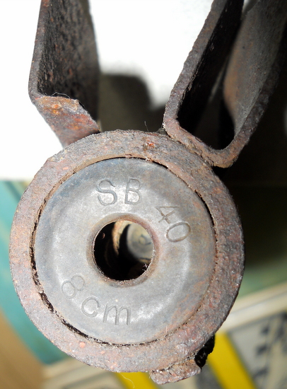

  22. Grand
    Grand Oberleutnant
    4.175
    8 см. SB 40
    M I H A подобається це.

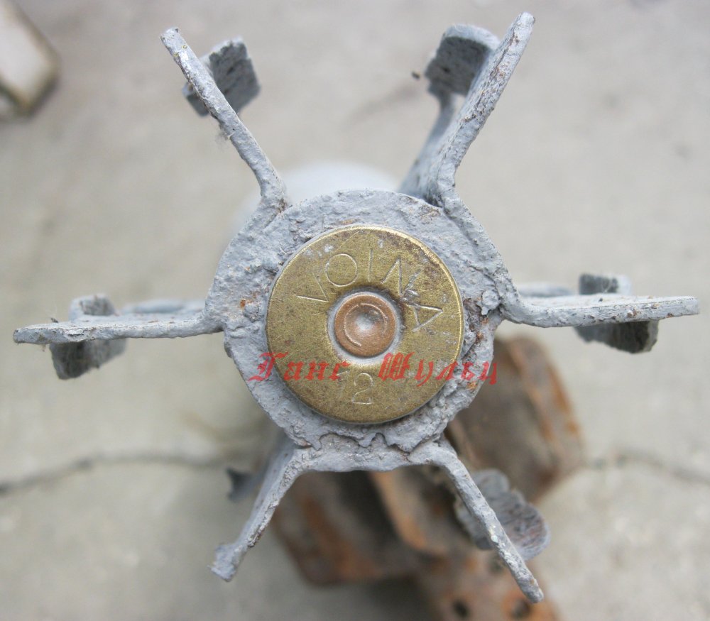

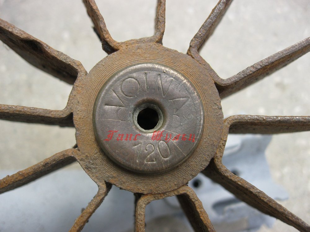

    В наших краях встречаются повсеместно маркировки с надписью VOINA и VNA.
    wohlgezielt та M I H A подобається це.

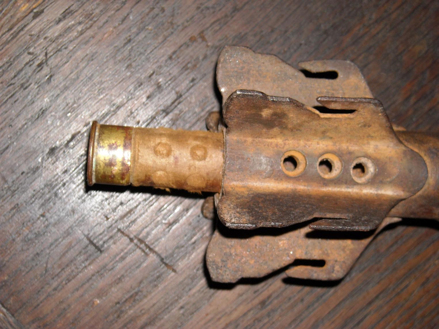

    Вышибник с 50 мм француза переделаный под какой-то холостой:)

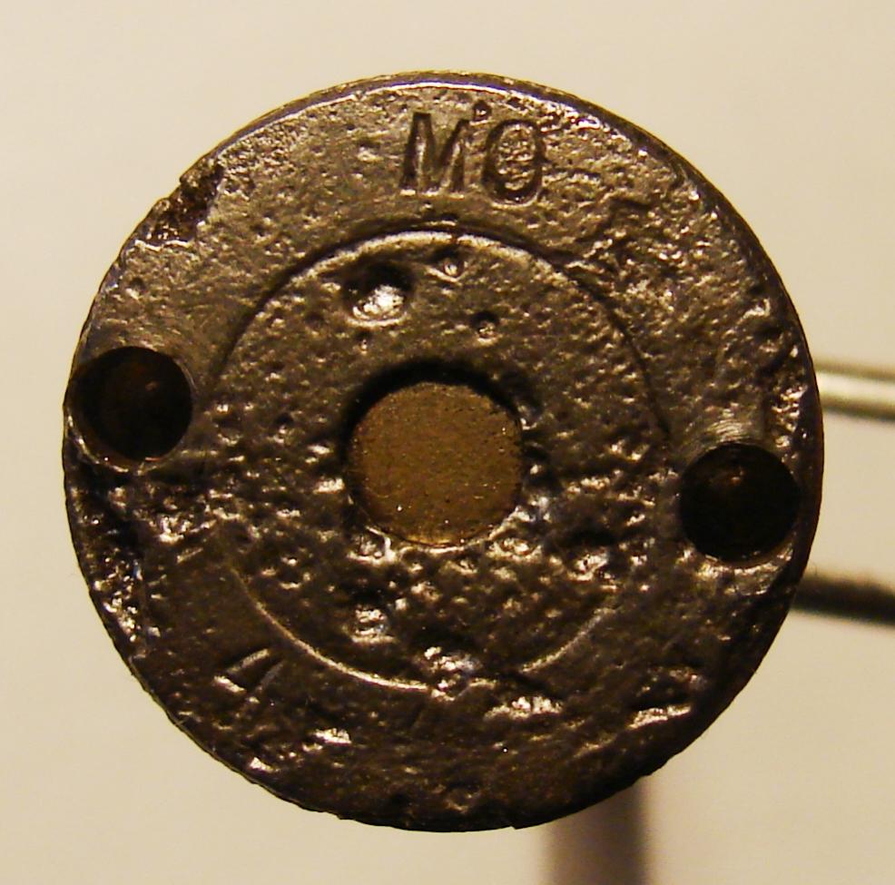

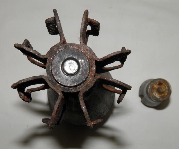

    Наче часовий проміжок не вказаний, тому викладу фото вишибного від 82мм міни, для 2Б9 "Василёк".
    (Оте варварство вчинив не я, такий він до мене потрапивo_O)
