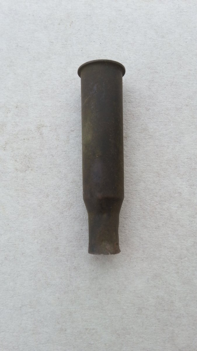

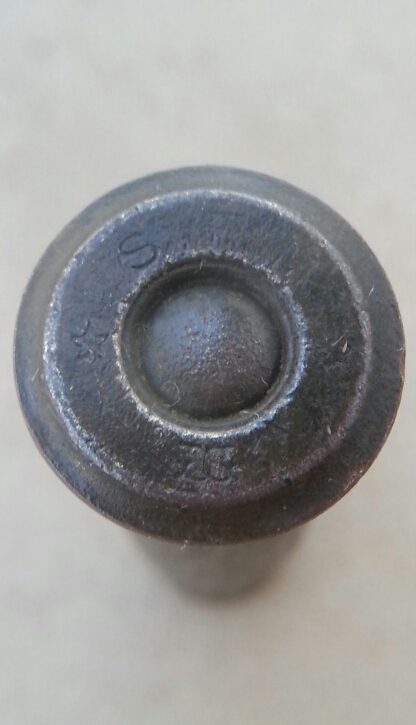

    Доброго времени.Подскажите по такой гильзе,G-17 7,62.Спасибо.С ув.

  6. Хейль
    Хейль General-major
    6.310
    Доброго!
    Великобритания, фирма Greenwood and Batley, 1917 год https://magmonet.ru/1706i.Gilza.htm

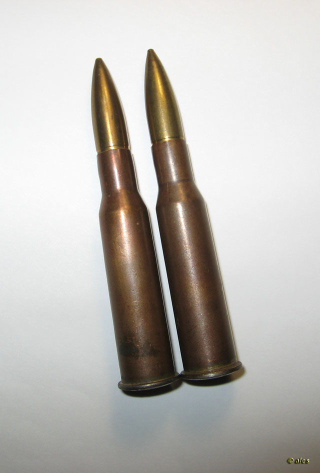

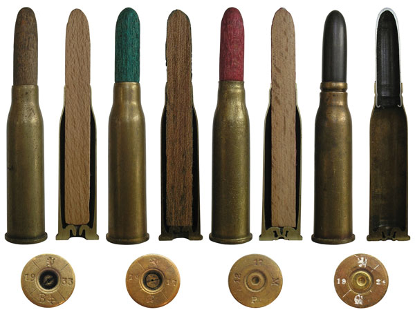

    Добрый вечер!
    Я обратил внимание на распил патрона манлихера, который находится на фото самый крайний справа - пуля в нём пустотелая, только одна оболочка без свинца.
    Такими же делались и учебые мосинские патроны, очень часто встречал именно с пустотелыми пулями, вот как этот, например, (по весу патрон очень лёгкий):
    Интересно, это делалось с какой-то определённой целью, или причина была простой - банальная экономия свинца :confused:? Хотя, по логике, учебный патрон должен бы полностью имитировать боевой, даже по весу :rolleyes::confused:

  8. shanik
    shanik Stabsgefreiter
    129
    Луцьк
    Серед "мосінських" куль "Л" нерідко попадають порожні, хоча без зовнішніх пошкоджень.

  9. A10A
    A10A General-leutnant
    23.518
    Київ, Україна
    не фАкт - учебный патр. - это ж не мАкет (массо-габаритный)
    там требования несколько инЫе...
    З.Ы. ...встречал учебный патрон "мосинки" с сАмой длинной пулей - (пустотЕлой и необвальцованной сзади пулей Т-30)...
    ...сломАл, потом пожалел...
  10. Schanz
    Schanz Oberst
    3.952
    Тобто, патрон був звичайний, з порохом всередині, але куля була без свинця, була тільки її оболонка? Це цікаво...
    Хоча, якщо такі набої були с "вихолощеним" капсюлем і без пороху всередені, то це також могли бути навчальні набої :rolleyes: , вироблені за спрощеною технологією.:confused:

  11. shanik
    129
    Луцьк
    Нажаль, без патронів в зборі.. Самі кулі. Завжди думав що наслідок перебування в вогні. Виплавлені.
    Мансур Львович подобається це.
  12. Schanz
    Schanz Oberst
    3.952
    Якщо так, то можливо це дійсно наслідки перебування кулі в вогні.

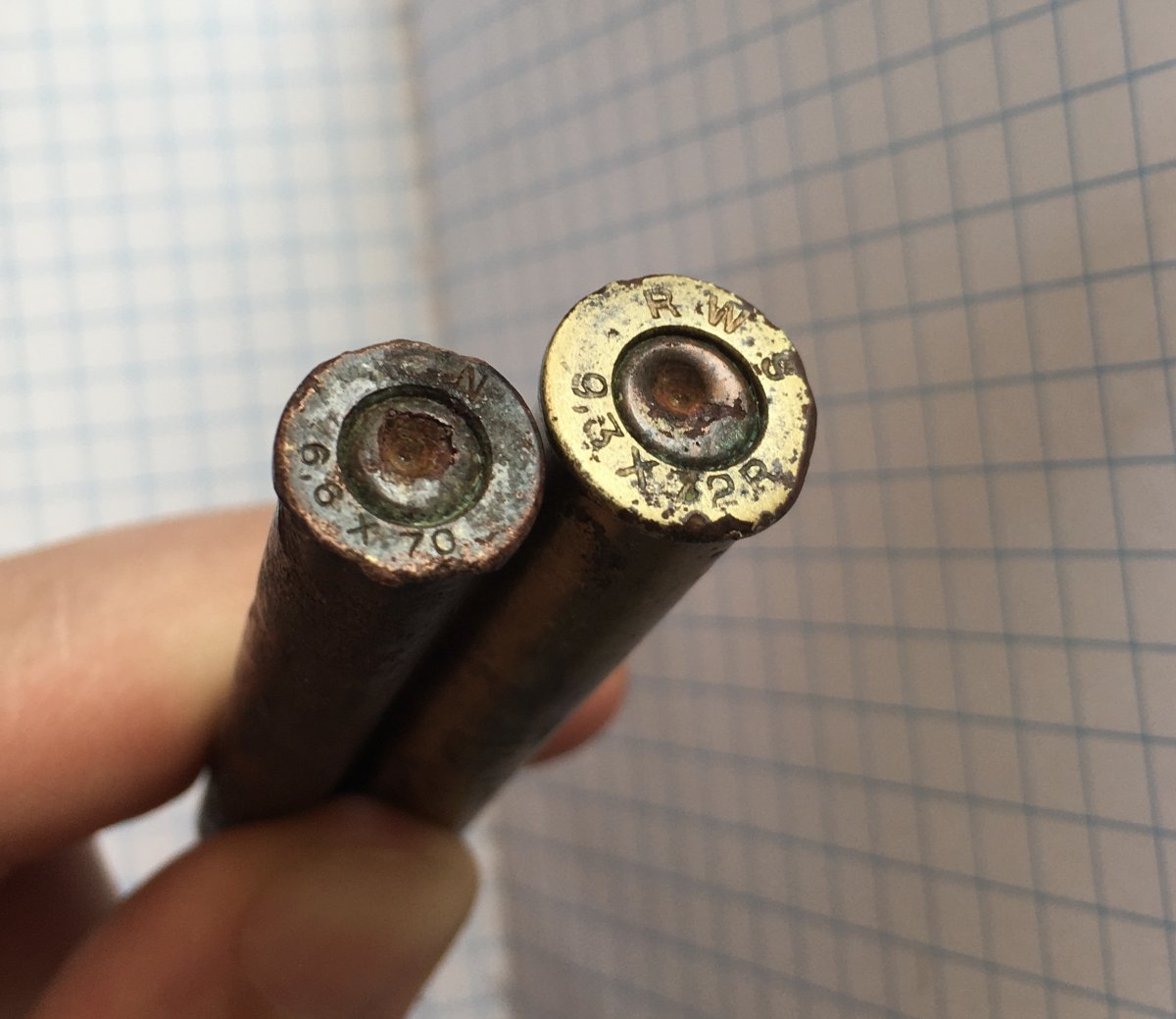

    Доброго времени.Подскажите по такой гильзе.Спасибо.С ув.
    Schanz та Falconer подобається це.

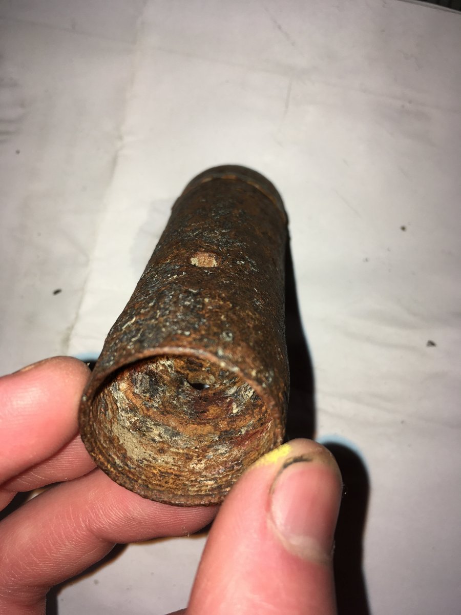

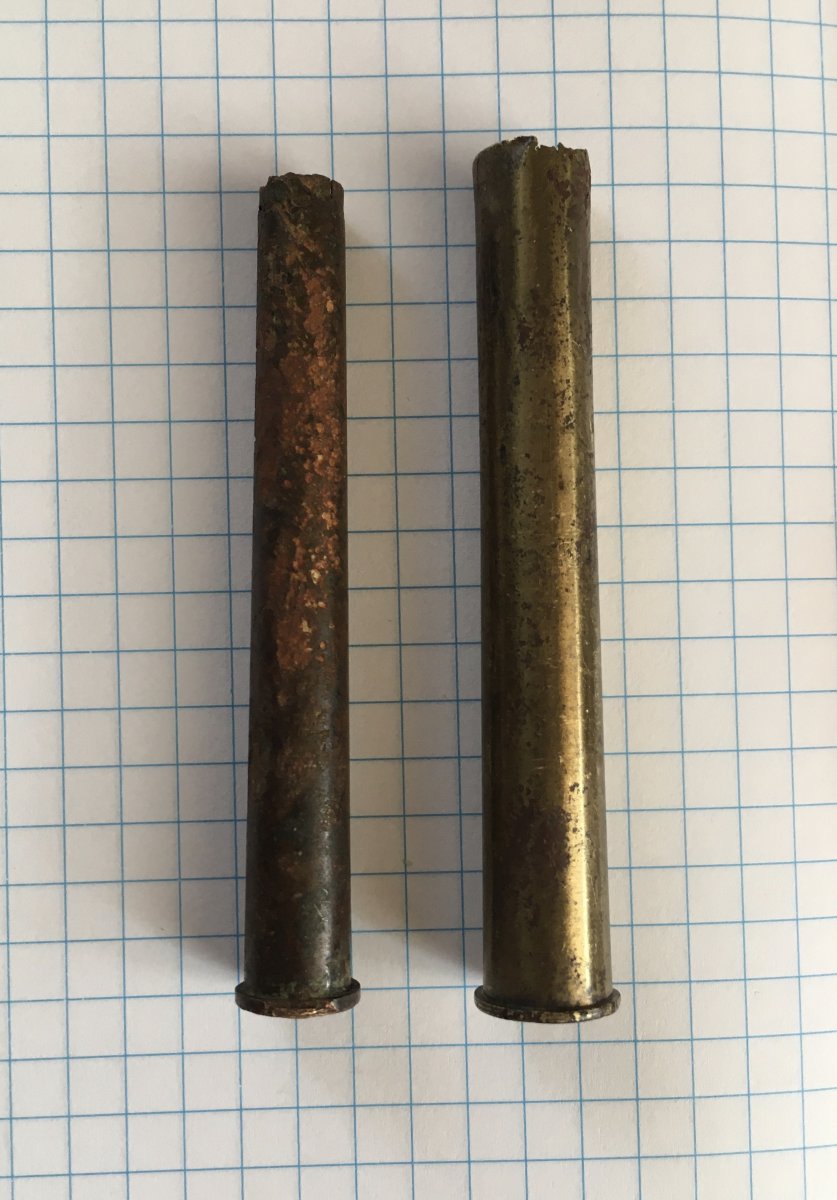

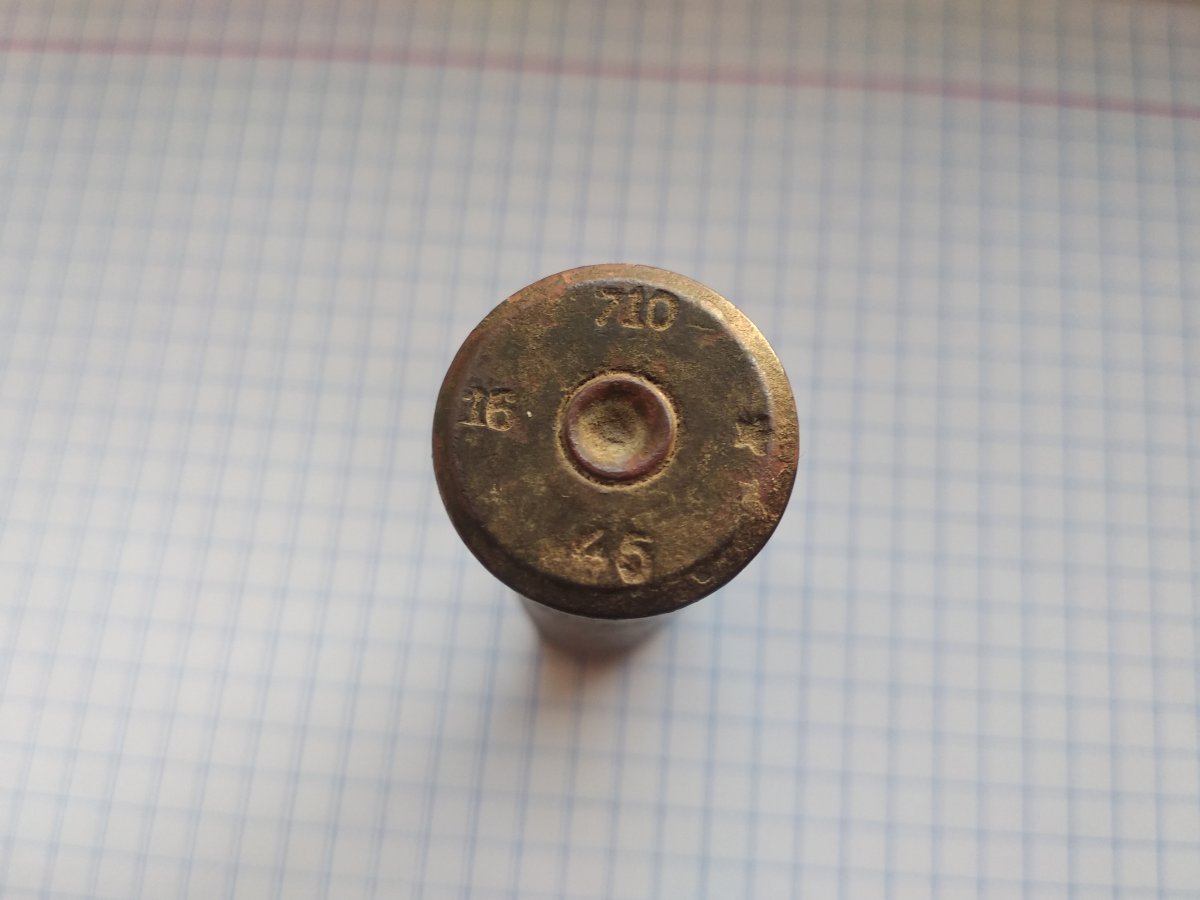

    Добрый вечер! IMG_20210226_164101.jpg IMG_20210226_163954.jpg Помогите с определением. Заранее спасибо
  16. Antis
    Antis Oberfeldwebel
    360
    Г. Харьков
    Гильза 16х65 охотничьего патрона завод №710, г. Подольск, 1945 год
    Schanz, 250RIR, Falconer та ще 1-му подобається це.
  17. ДВ762
    ДВ762 Leutnant
    1.081
    Ненька. Portae caelestis.
    16 - мисливська гільза 16к
    710 - Подольський патронний звод
    https://ru.wikipedia.org/wiki/Подольский_электромеханический_завод
    45 - 1945 рік випуску...от тільки в 1943р виробництво патронів з Подольського патронного було передане на Климівський патронний завод
    https://ru.wikipedia.org/wiki/Климовский_специализированный_патронный_завод
    можливо мисливські ще якийсь час випускались
  18. Antis
    Antis Oberfeldwebel
    360
    Г. Харьков
    Климовский (Новоподольский) патронный завод - это завод 711. Передача производства относилась, скорее всего, к боевым патронам.
    Falconer та Мансур Львович подобається це.

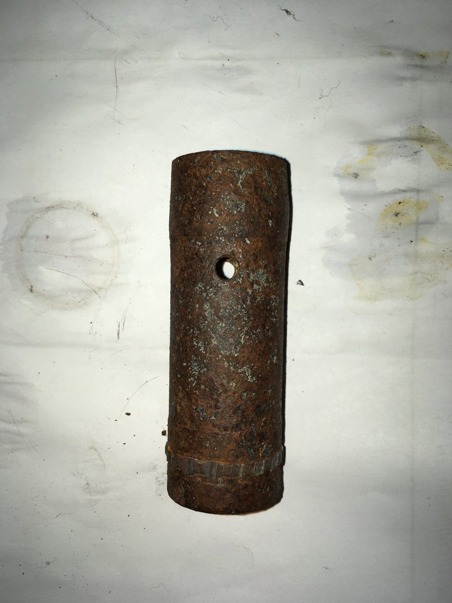

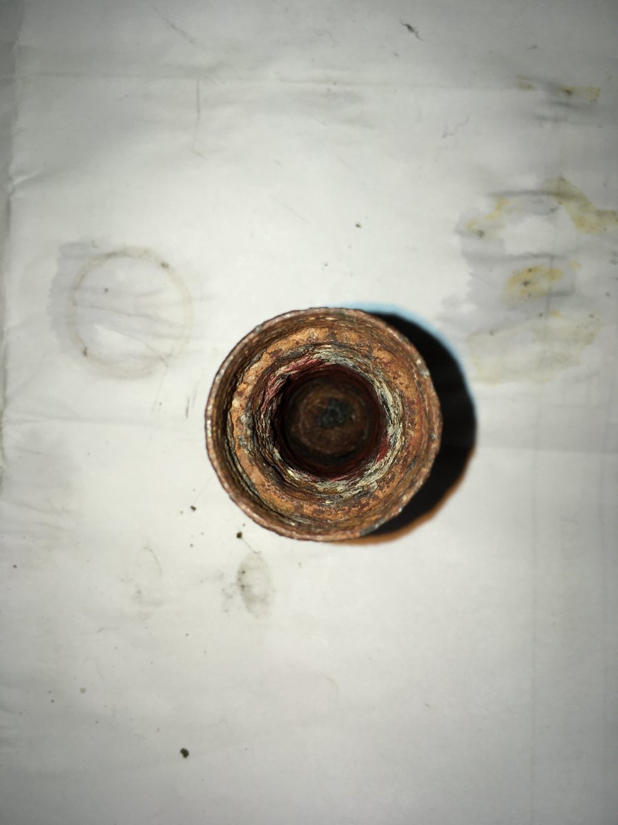

  19. Тєх
    Тєх Stabsgefreiter
    197
    Сумська обл. м.Конотоп

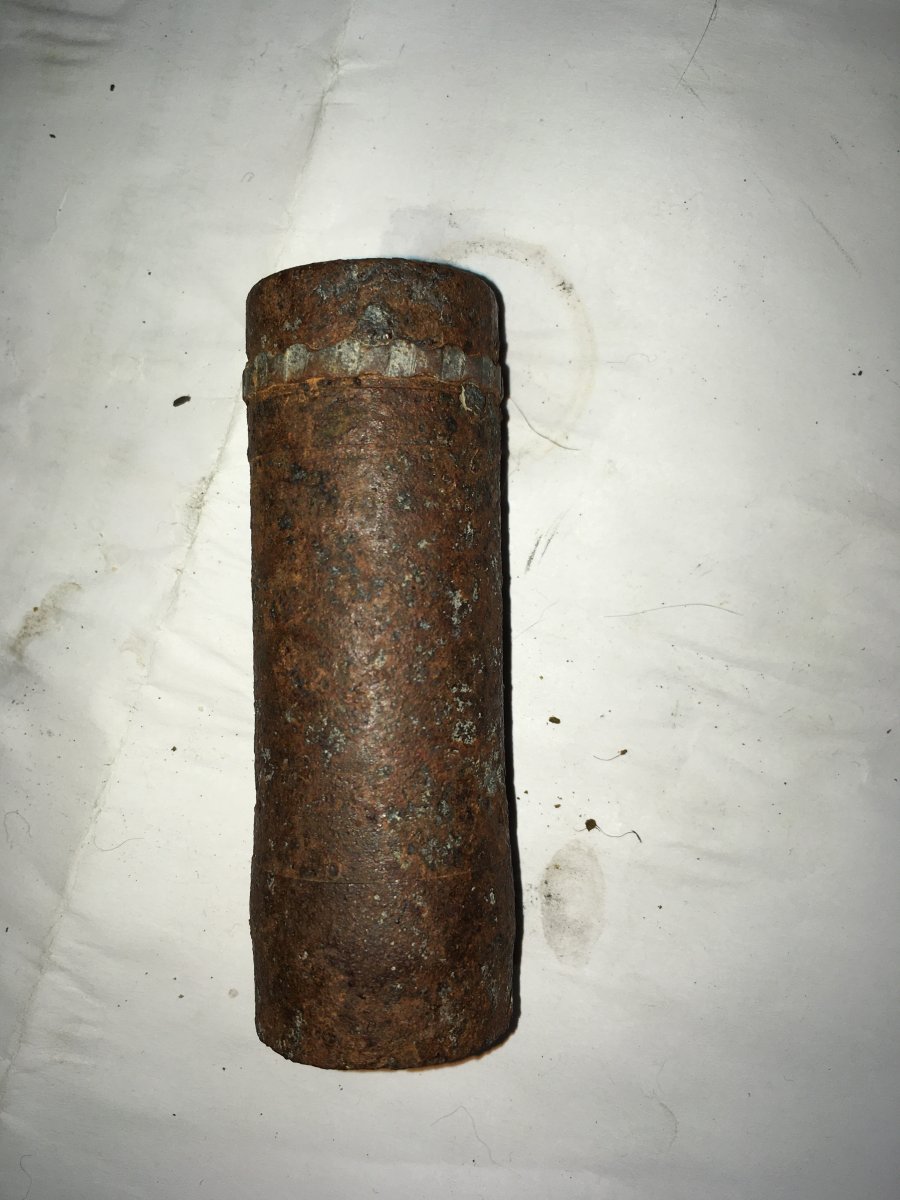

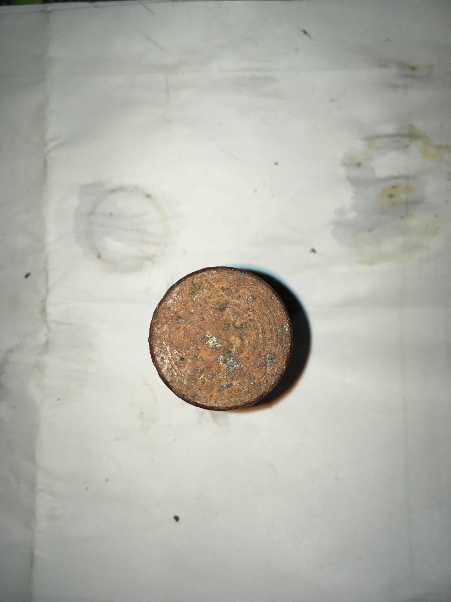

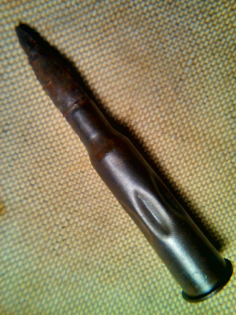

    Ув. Камрады, не уверен что пишу в нужный раздел. Нашёл вот такую фиговина с пояском свинцовым и двумя отверстиями с боку. Чем то напоминает гильзу, но тяжелая для неё. Возможно кто-то что то знает про сиё чудо ?
  20. Хейль
    Хейль General-major
    6.310
    Это снаряд в отстреле.
    Antis та Мансур Львович подобається це.
  21. Тєх
    Тєх Stabsgefreiter
    197
    А можно подробнее. Как это понимать? С Ув.
  22. Хейль
    Хейль General-major
    6.310
    Так и понимать: снаряд, прошедший канал ствола, о чём свидетельствуют нарезы на ведущем пояске. Взрыватель и ВВ отсутствуют.
    Для определения оного укажите размеры: диаметр и длину.
  23. Тєх
    Тєх Stabsgefreiter
    197
    Диаметр 30мм длина 85~90мм
  24. Kugel
    Kugel Moderator
    1546
    2.937
    5.351
    Это должен быть корпус от ВУС-17М - практический вариант (оранжевого дыма) гранаты ВОГ-17 от АГС "Пламя".
    Вот наша тема: https://reibert.info/threads/30-29-mm-vog-17-vog-17m-vog-30-i-pr.730340/
    Вот инфа из Вики: https://ru.wikipedia.org/wiki/30_×_29_мм
    250RIR, Хейль, Falconer та 2 іншим подобається це.
