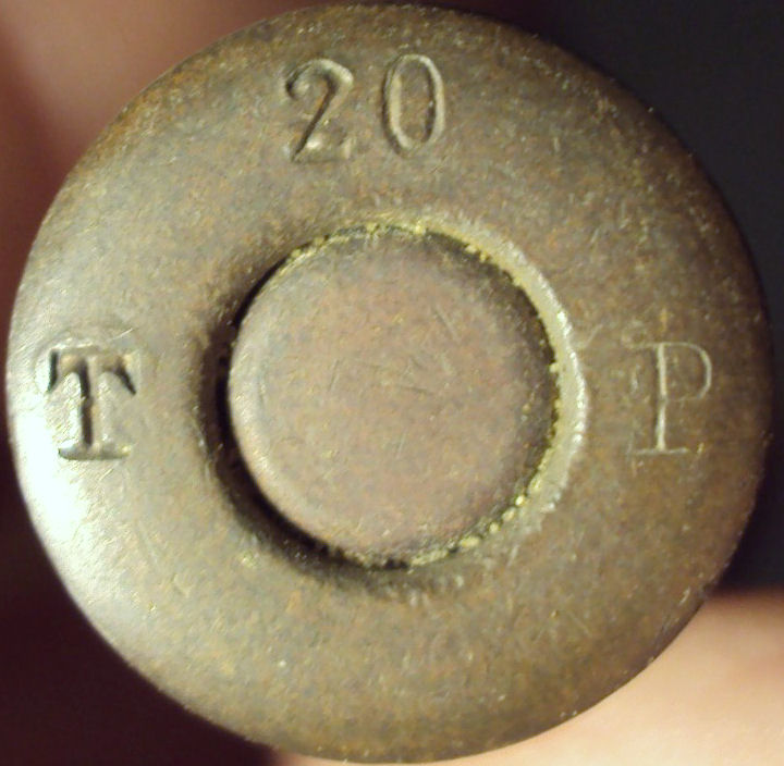

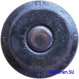

    :rolleyes:Рискну предположить, что это обломок охотничьей гильзы Тульского патр. завода, ТПЗ, 20-й калибр. Скорее всего, первые годы сов.власти.
    Мансур Львович подобається це.
  15. Schanz
    Schanz Oberst
    3.952
    Точнее будет, не ТПЗ, а ТПТ ("Патрубтрест", Тула, 20-30-е годы). Только на Вашей гильзе "20" оттиснуто чуть по другому, чем на этом фото, под 180 град., сравните:

    Нет—это Московский дроболитейный и патронный завод (10.1926-02.1930г.), который входил в Патронно-трубочный трест (Паттрубтрест) Главного военно-промышленного управления ВСНХ СССР.

  20. Хейль
    Хейль General-major
    6.278
    Если бы не одно "но"—трест был создан в 1926 году. А на гильзе, которую Вы определяли, стоит число 20. :rolleyes:
    Мансур Львович, albert09 та Schanz подобається це.
  21. Schanz
    Schanz Oberst
    3.952
    Аргумент в принципе, железный.
    ....Но "20" - это не год, а ....калибр :rolleyes:.

  22. Хейль
    Хейль General-major
    6.278
    Об этом я тоже подумал. Но не зная размеры гильзы... o_O
    Мансур Львович, Antis та Schanz подобається це.

    Уже нет. Это гильза охотничьего патрона 20-го калибра. Производитель ещё не определён.

  25. Schanz
    Schanz Oberst
    3.952
    :rolleyes: Да в принципе с самой гильзой всё более-менее понятно, с клеймом тоже определились. Остались только вопросы по заводу производителю (либо Московский дроболитейный, либо тульский, возможно, какой-то ещё). С однозначным ответом сложно. В трест "ТПТ", клеймо которого стоит на гильзе, входило несколько предприятий...:confused:.
    Но нужно ли Вам такое "глубинное" знание?

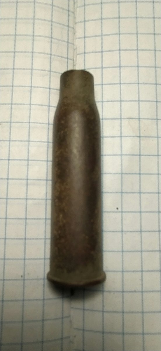

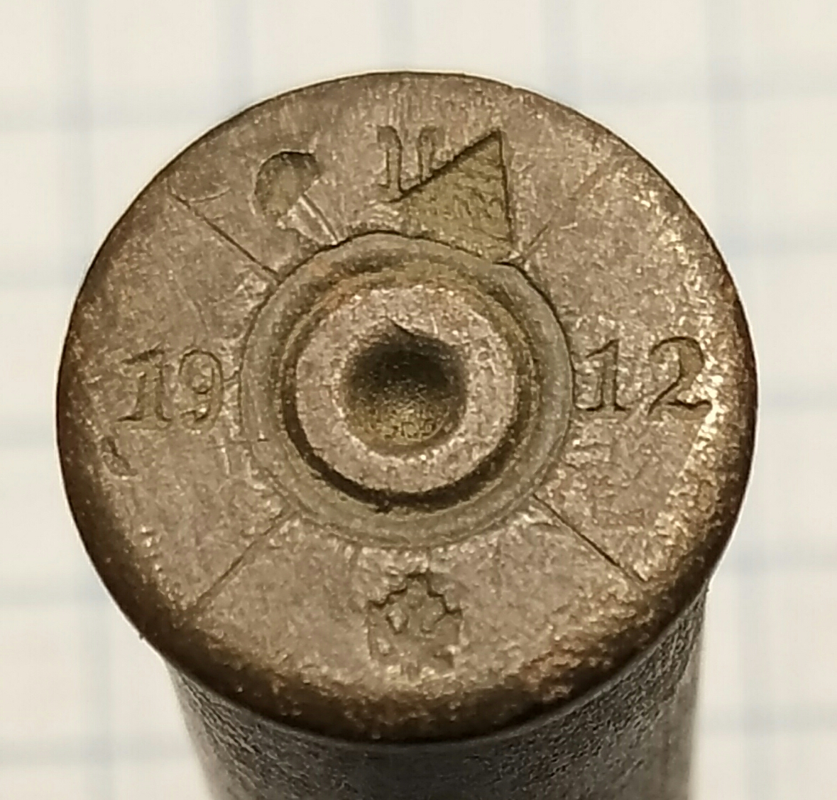

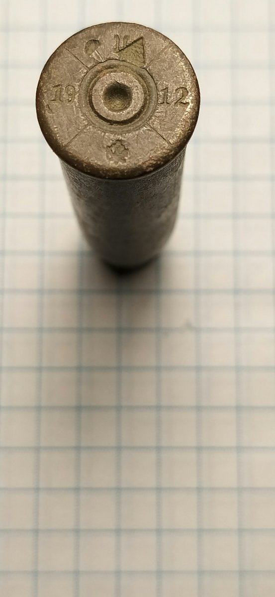

  26. Серж Мандрик
    Серж Мандрик Stabsgefreiter
    18
    106
    Доброго часу всім.Підкажіть по клейму на гільзі манліхера(?) і чи має якусь цінність.Дякую.З пов.
