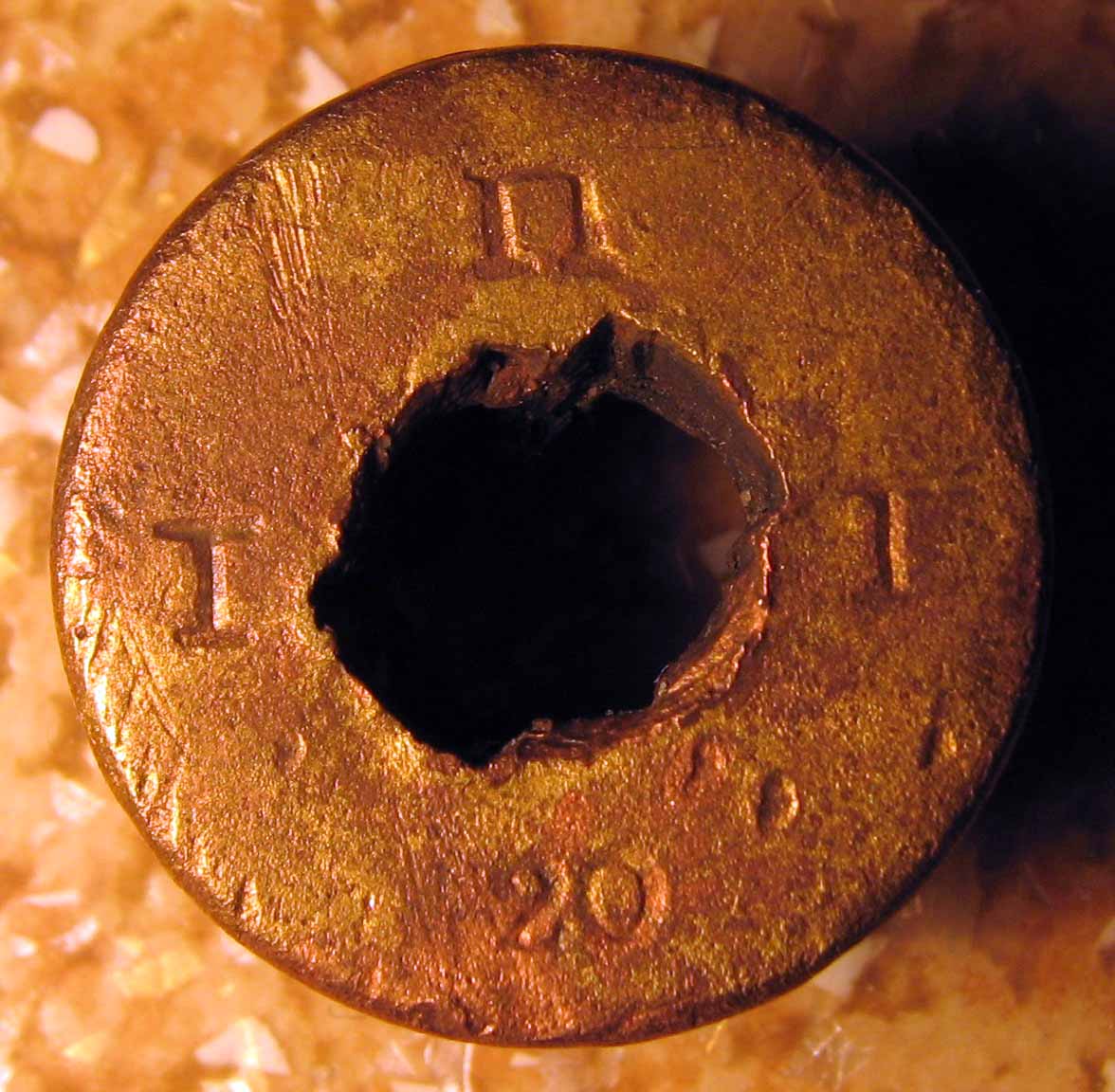

    ррррррррррррр
    То же латунная 20 калибра. ТПТ 20
    Но буквы размером как на ТТ :)

    Почему нехарактерное? Может, наоборот, самое что ни есть характерное? Мы же не знаем полного "ассортимента" клейм Патрубтреста. Как по мне, так на гильзе "раннее" клеймо ТПТ, потом шрифт стал более простым.
    Сложность "неподписанных" клейм ТПТ в том, что мы не можем сказать, кто их делал - Москва, Тула, еще кто-то...
    Пока мне известно три варианта клейма ТПТ на латунных гильзах:
    - ТПТ с "завитушками" (не помню как этот шрифт назвается). Видел только на гильзах 20-го калибра
    - ТПТ ровный простой шрифт
    - ТПТ выпуклый шрифт по краю донца гильзы
    По производителям пока только смутные догадки
    Хорошо хоть эти "секретные" клейма встречаются на латунных гильзах, что сужает диапозон поиска

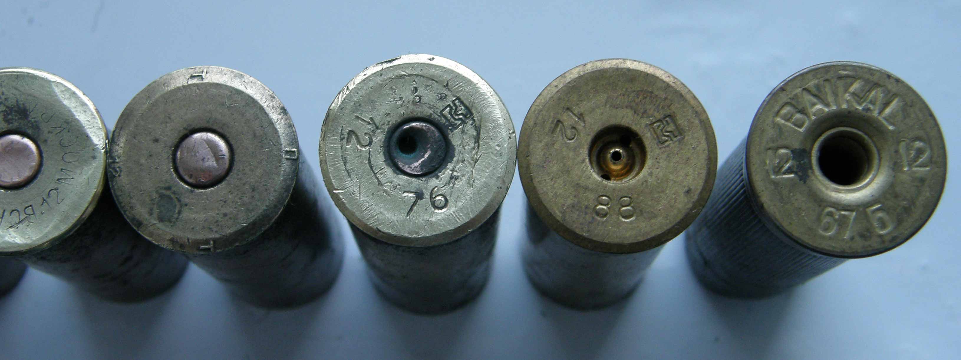

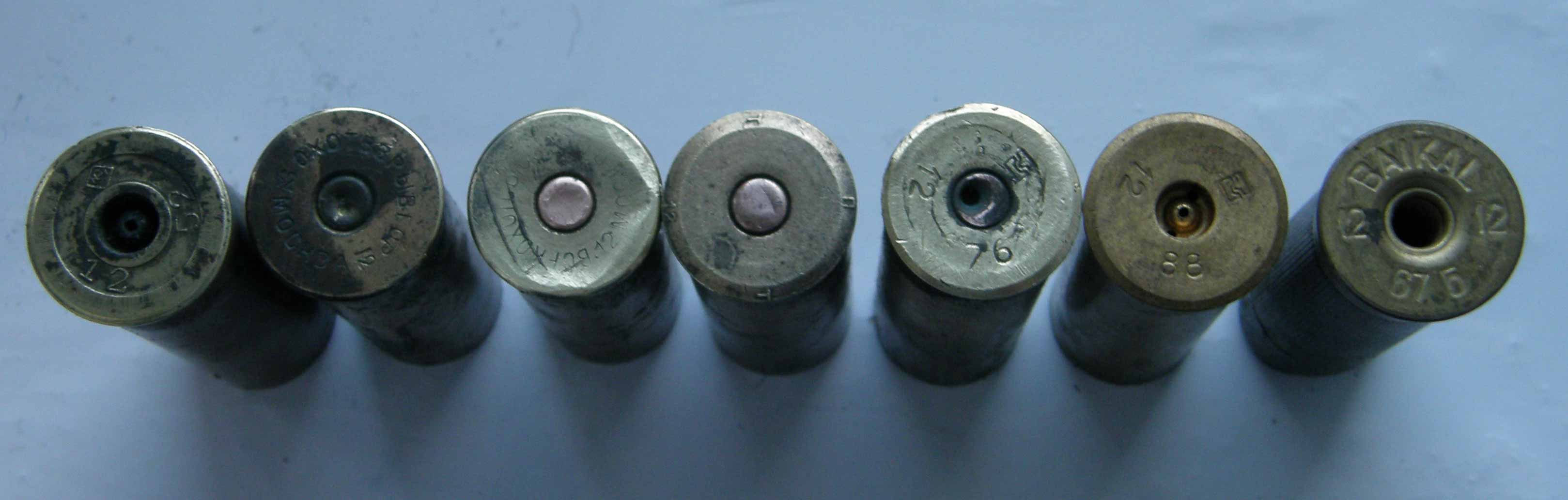

    Немного 12 калибра. Все кроме крайне правой латунь, правая пластик.
    MiXaNiK, Webley та treshkin подобається це.

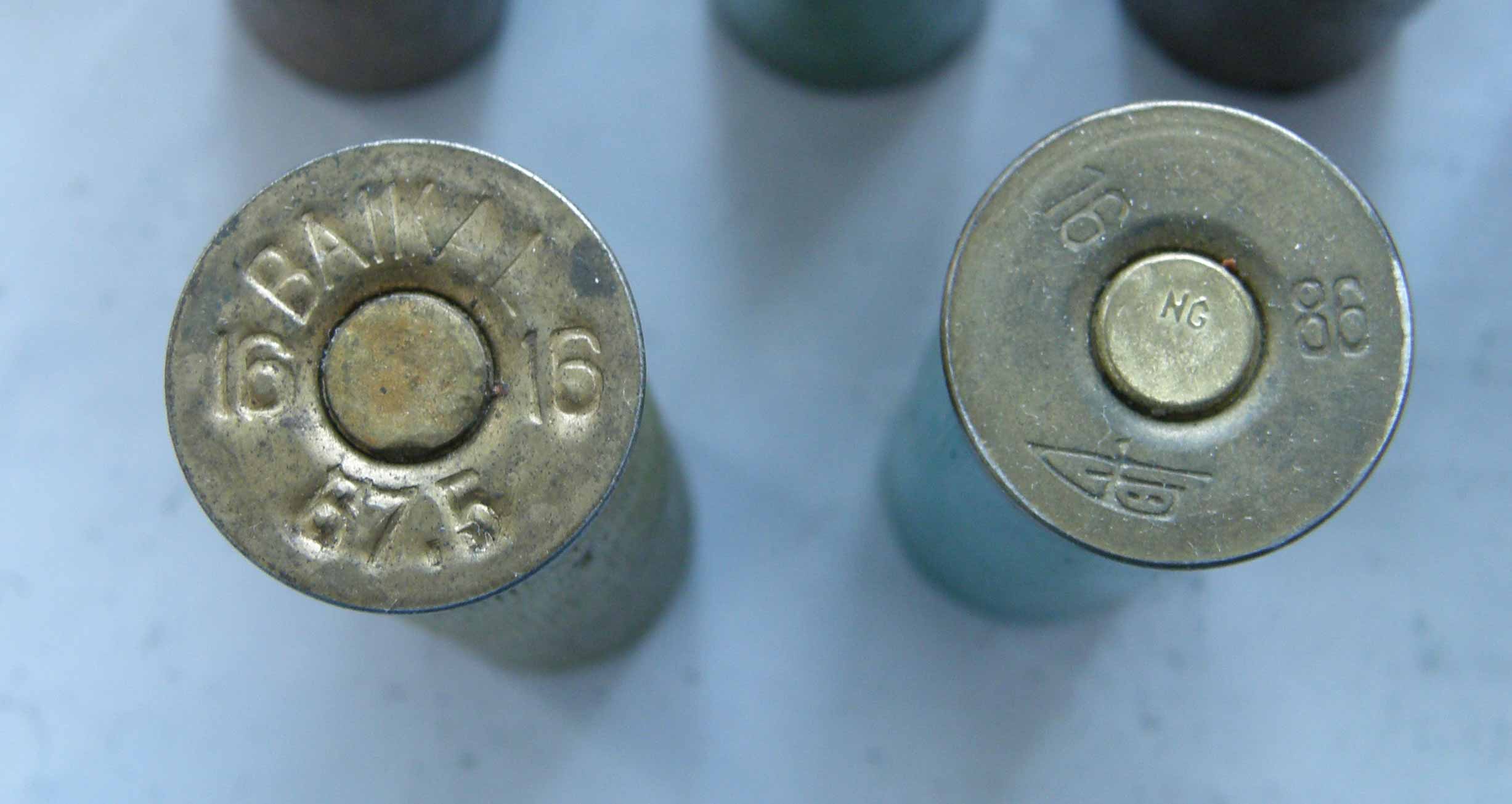

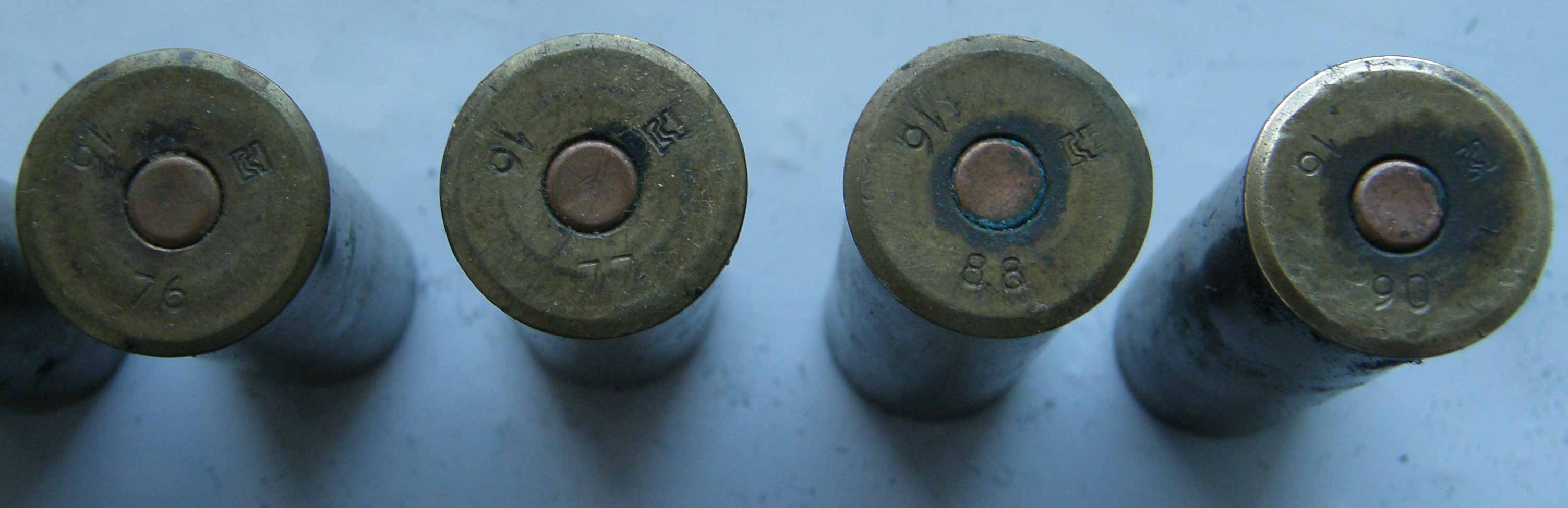

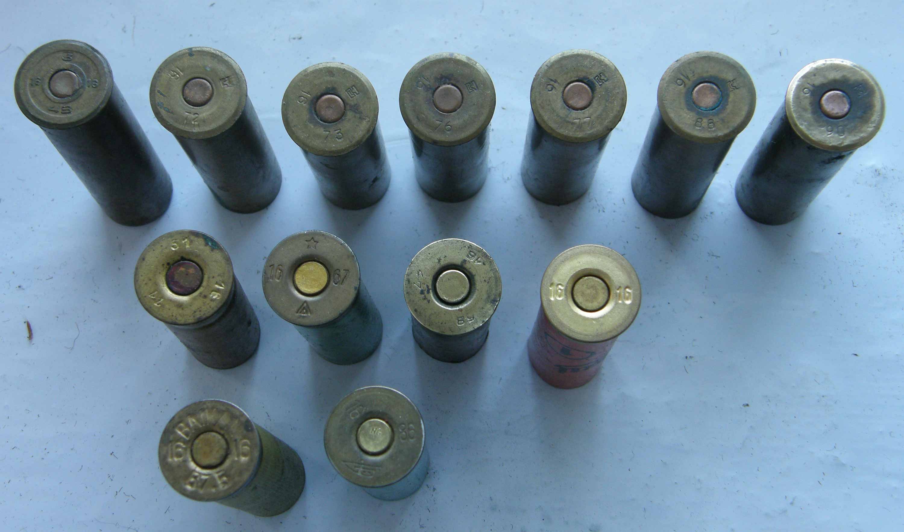

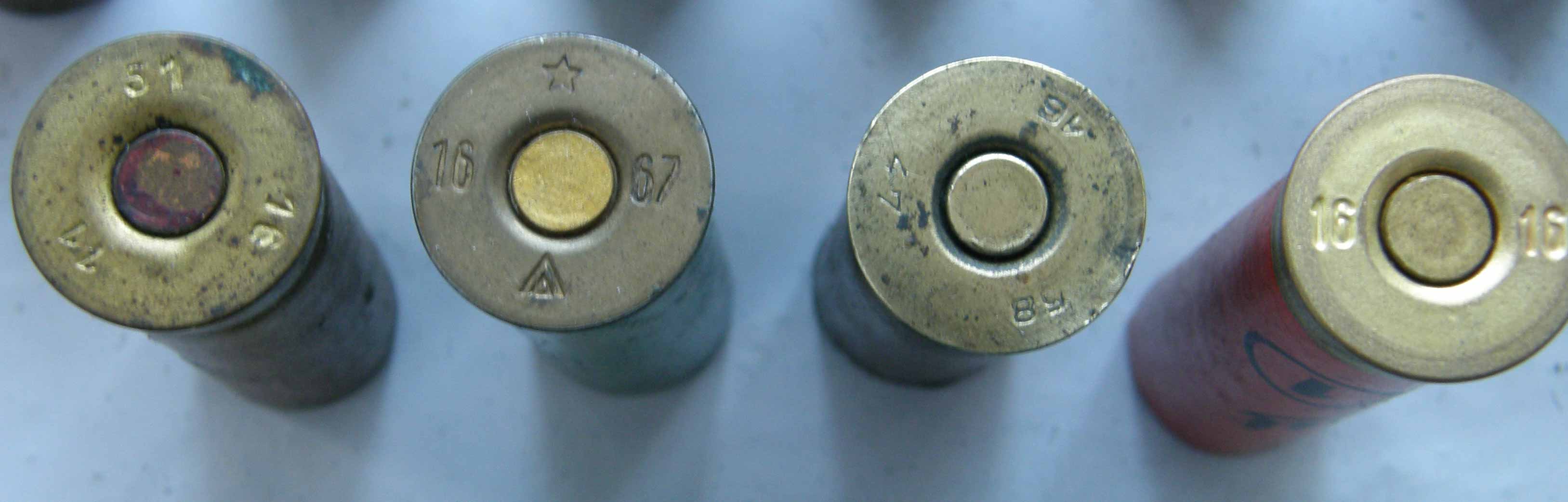

    Еще 16 калибр. Верхние все латунь, средний папковые, низ - пластик.

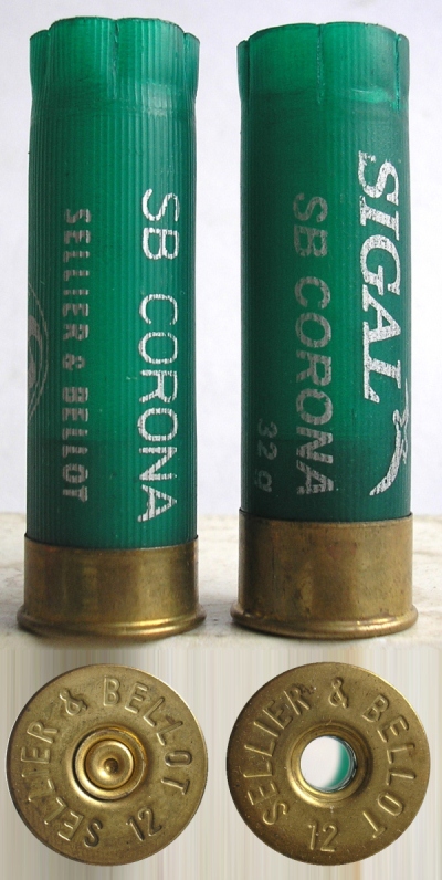

    Думаю, эти фотки не выходят за рамки темы отечественных гладкоствольных гильз. Бывшее СНГ делает не только гильзы/патроны, но и создает новые торговые марки. Украина тоже играет в эти игры.
    С недавних пор у нас появились патроны SIGAL как дробовые, так и нарезные - для корткоствола и длинноствола. На пачках честно написано, что они сделаны Селье и Белло. Судя по пистолетным коробкам, пакуются патры тоже на Селье Белло, хотя качество исполнения патронных коробок несколько хуже, чем у S&B. Может присылаются с Украины, ХЗ. Никто не понимает в чем прикол, т.к. зачем покупать какие-то патроны СИГАЛ, если оригинальные S&B продаются по почти такой же цене? Судя по всему, все дело в человеческих амбициях одного из владельцев компании Военторг Ди Си - http://voentorg.org/ru/about_us/index.html
    Гильзы на фото:
    слева: оригинальная CORONA от S&B
    справа: та же CORONA, но уже под торговой маркой SIGAL

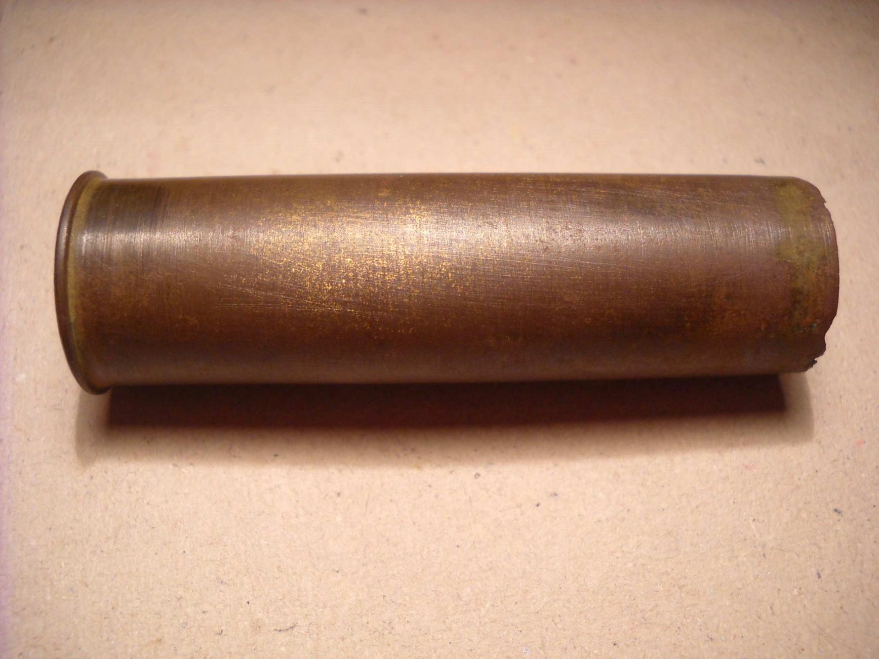

    28 калибр гильза латунь

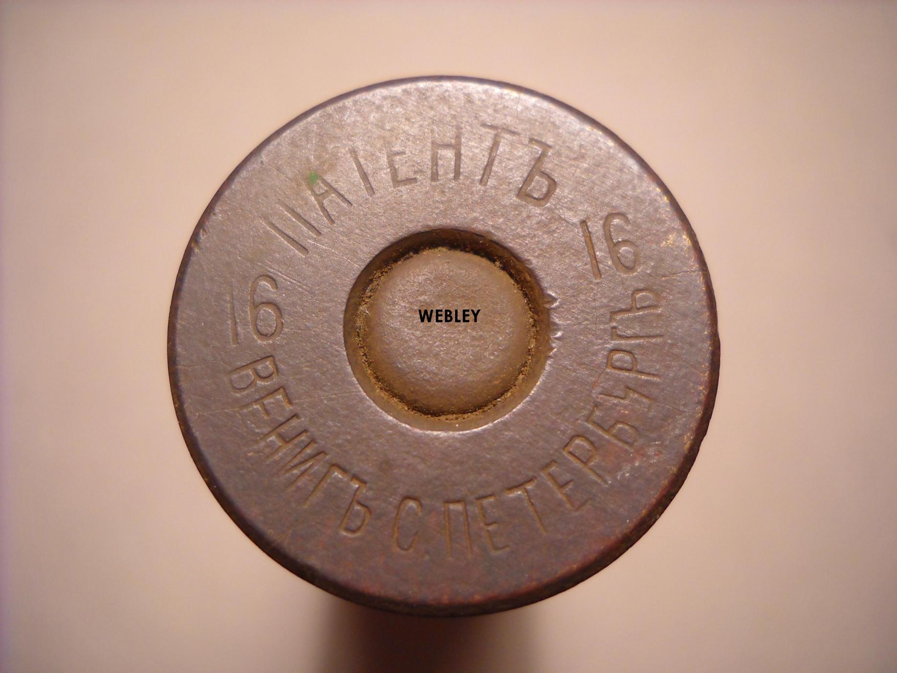

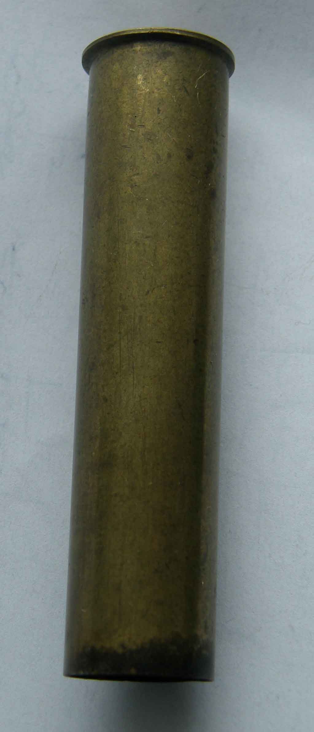

    И некоторые барыги патентовали свои патроны - латунная гильза ПАТЕНТЪ ВЕНИГЪ С. ПЕТЕРБУРГЪ
    Интересное клеймо на донце ОХОТНИЧІЙ ВЬСТНИКЪ - в царской Росии выпускался такой журнал и встречается упоминание о охотничьих магазинах ОХОТНИЧІЙ ВЬСТНИКЪ

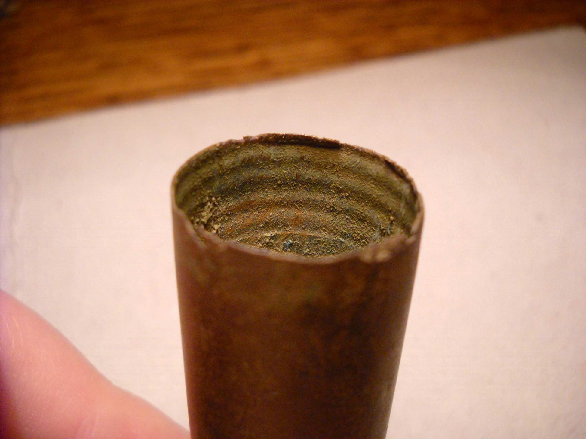

    это специальные гильзы, имеющие поперечные пояски на внутренней части дульца, предназначенные для лучшей фиксации дробового пыжа
  19. Webley
    Webley Stabsfeldwebel
    1.176
    Так оно и есть. Завтра выложу фото этих поясков.
  20. Webley
    1.176
    Фото поясков..

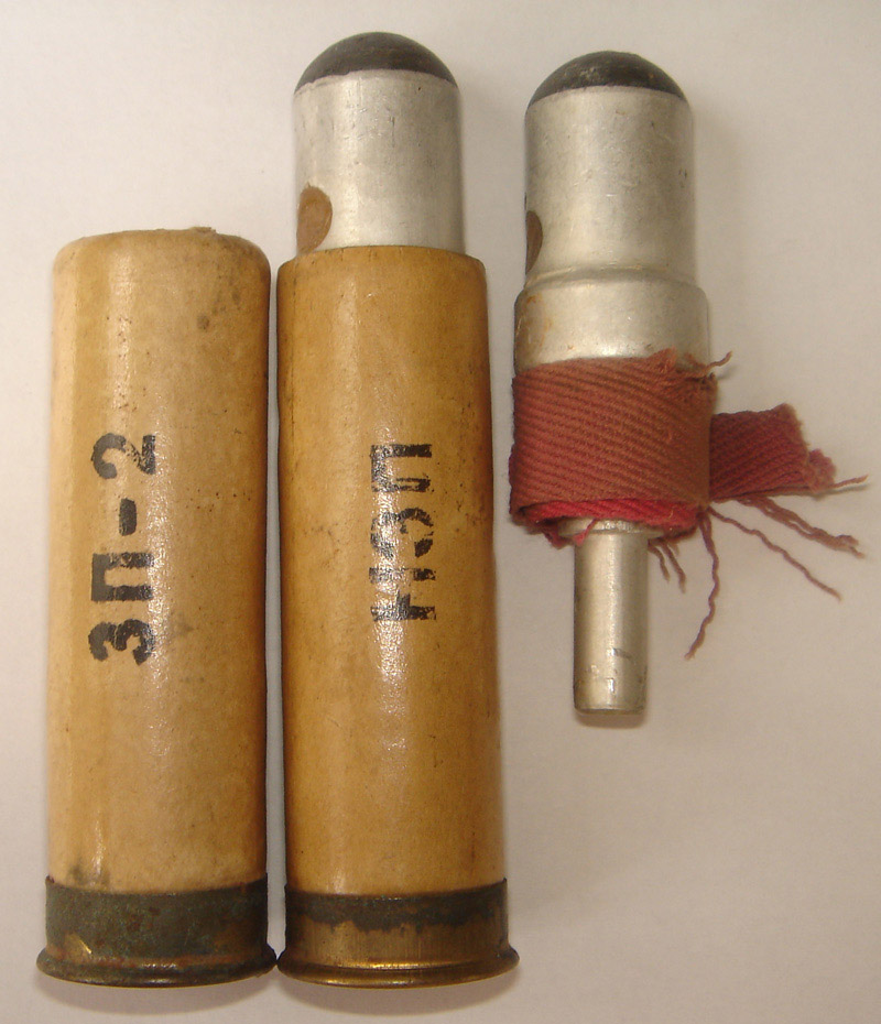

    Яркая маркировка. Интерсно, что значит СН? Надеюсь, что не Снайперские...:)
  23. papkin
    papkin Feldwebel
    293
    специального назначения. сн-д. :)

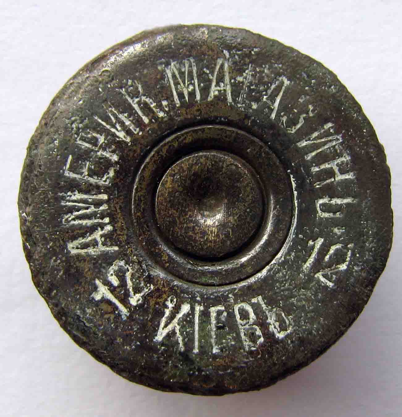

    Американский магазин Киев-папковая.
    Тула-45г.-латунь.

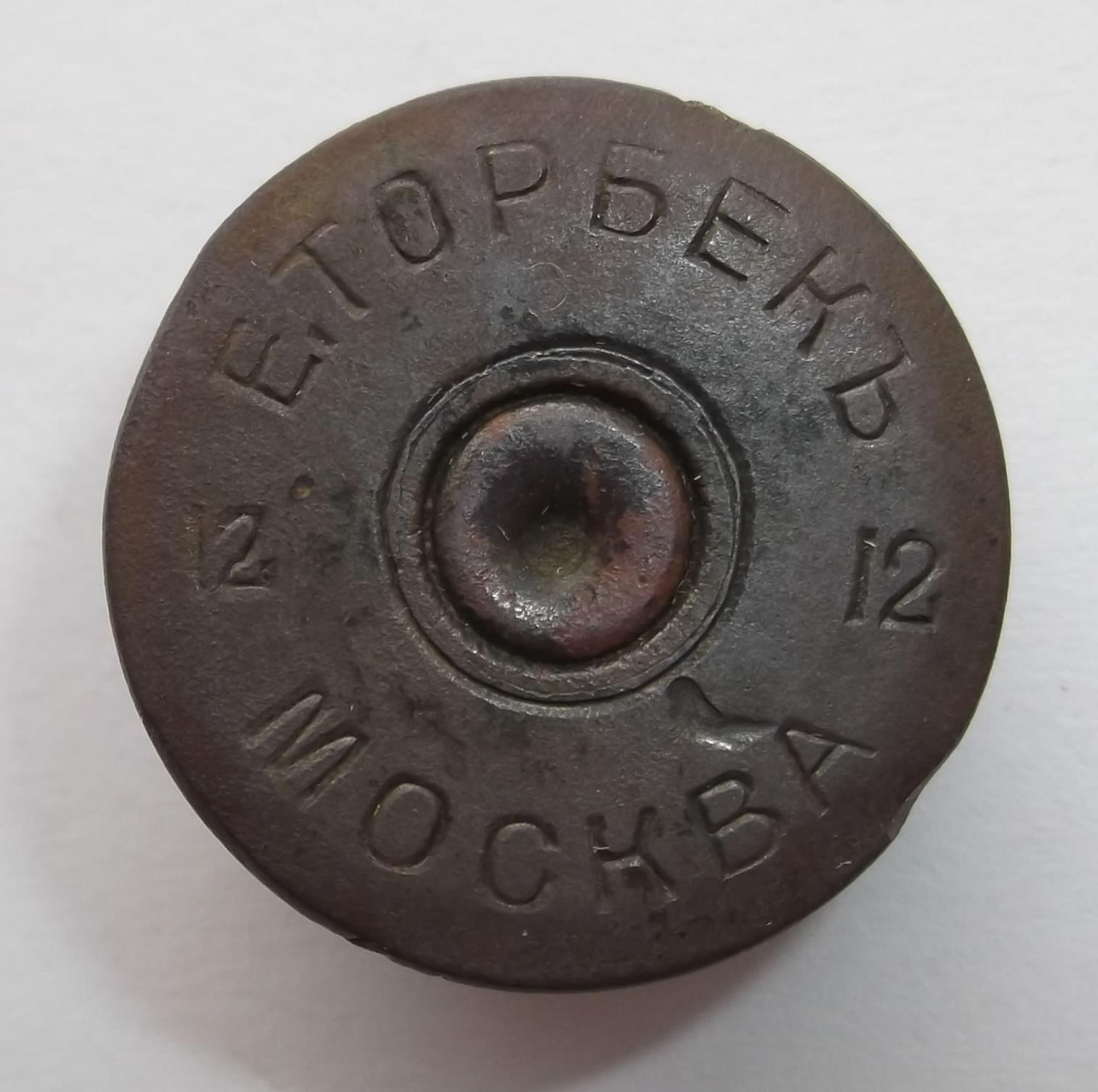

    И я поучаствую :) вот недавно на копе выскочила ... : :beer:
    p.s. понравилось то, что клеймо очень чёткое
