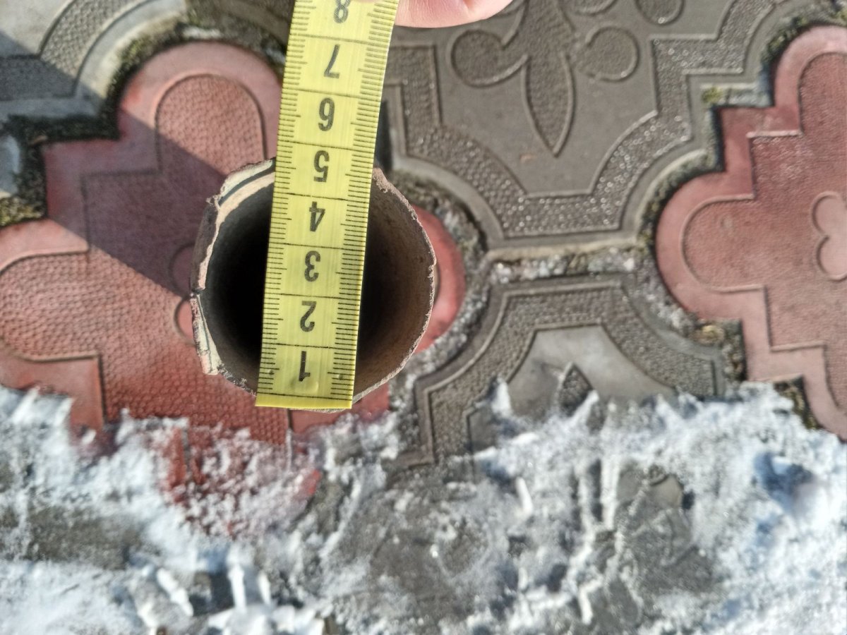

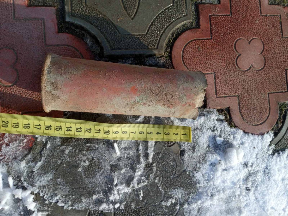

  3. freshBIGForest
    freshBIGForest Stabsgefreiter
    -2
    100
    харьков-лес
    немного разных ...вероятно авиационных!?
    любые доп фото - по запросу..
    планируется продажа...если кому интересно - стучите "в личку"

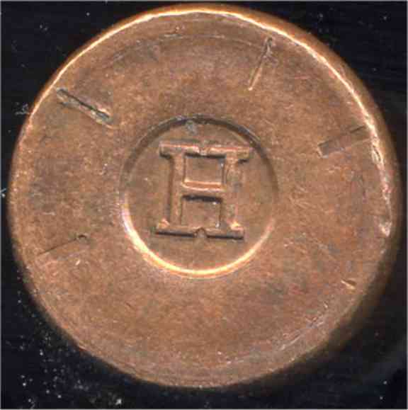

    Добрый вечер!
    Хотя по Вашему фото сложно определиться с калибром гильзы:rolleyes:, но нельзя исключать и более ранний период, чем ПМВ.
    Я бы обратил внимание на продукцию Winchester Repeating Arms Co New Haven (Connecticut) , конец XIX века, с таким же клеймом:
    Возможно это гильза от .44" Henry Flat Short Case / 11x21 RF
    Или .44" Henry Flat Long Case / 11x23 RF
    A10A подобається це.
  5. Schanz
    Schanz Oberst
    3.952
    Ещё раньше - это к винтовкам 11.4x60 R Romanian Martini-Henry Mod. 1878 /11.4x60 R Martini-Henry 1878 / 11 mm Peabody-Martini.
    Но и на ПМВ тоже можно.
    :rolleyes: Только на клейме не "30" а "80" , (1880 г.), изготовить патрон могли на Société Française des Munitions Paris или Kynoch & Co. (Birmingham).

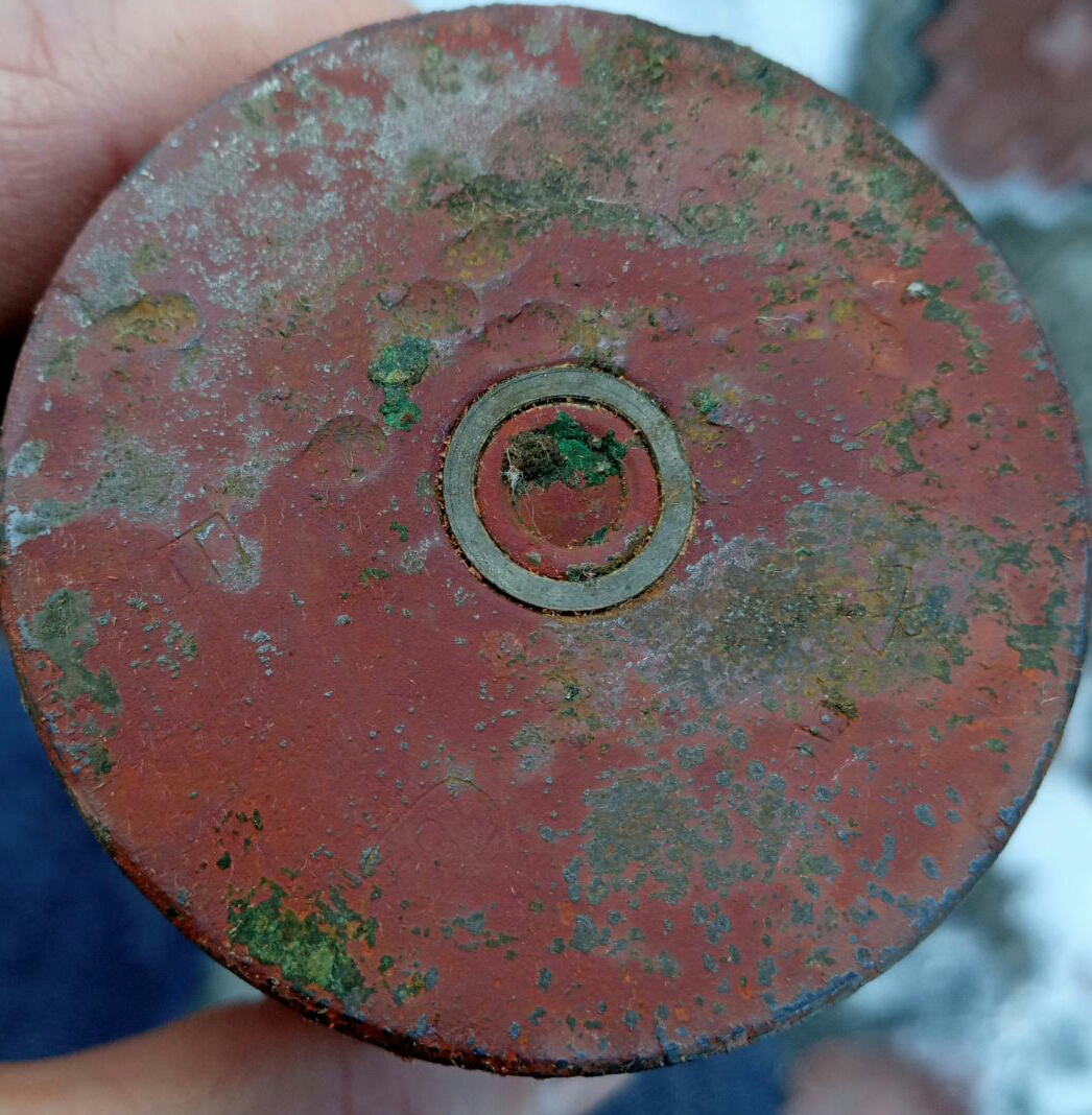

    Добрый вечер.Подскажите по таким гильзам.Спасибо.С ув.

    Первая гильза винтовки Мосина. Подольск 30й год а вторая Бритиш 303, по производителю не подскажу.

    Первая - мосинка 30 года выпуска, вторая - .303 бритиш, с остроконечной пулей, на ПМВ - 16 год выпуска.

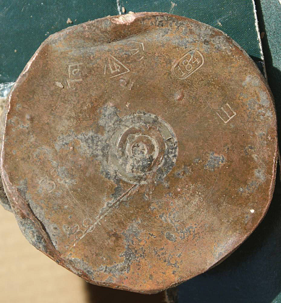

    Доброго дня, підскажіть, що за гільза, проглядаються буква Е: 168:
  19. shanik
    shanik Stabsgefreiter
    129
    Луцьк
    Може "Ш"?
    https://old.municion.org/45/184ShG.jpg
  20. женядом
    женядом Stabsgefreiter
    217
  21. женядом
    217
    силка не відкривається
  22. Schanz
    Schanz Oberst
    3.952
    Так, є таке. На жаль не відкривається :(. Але посилання камрада shanik таки є саме про це: гільза від "сорокопятки" 45x310 R M. 1932 (310 мм - це її довжина, яка була у гільзи на Вашому фото "при житті").
    На клеймі у Вас літера "Ш" і цифра 184. А год на Вашому клеймі, схоже, 1939 :rolleyes:
    "184" - це завод №184, м. Зеленодольск.
