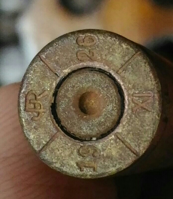

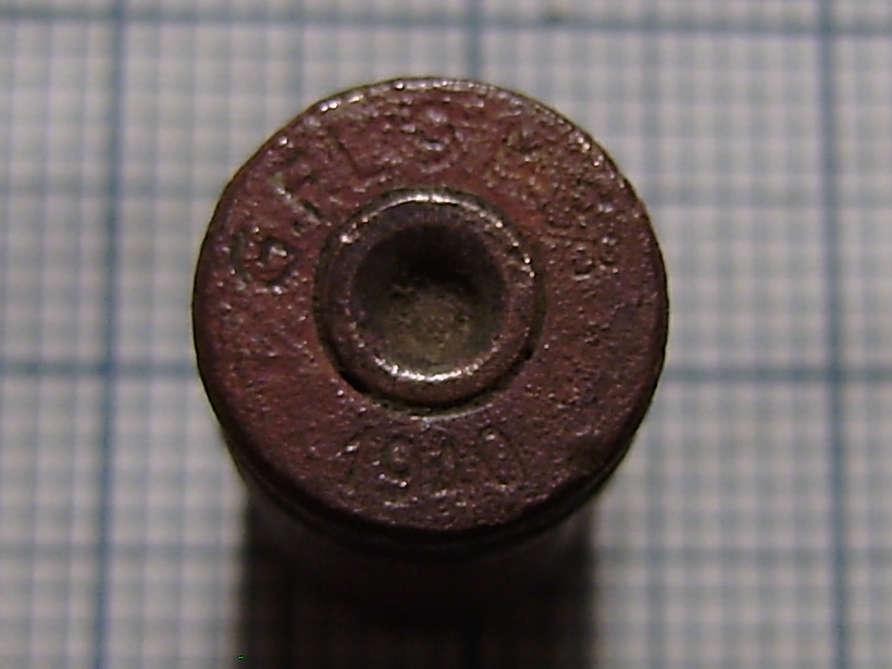

    Подскажите по клейму гильзы 7,92х57 Маузера. Кто производитель?
    Заранее спасибо.
    С уважением.
  5. Carl Zebisch
    Carl Zebisch Oberst
    41
    62
    6.634
    Bassarabia Cetatea-Alba
    Чехословакия, Юрий Рот Братислава 1926г., дочернее предприятие австрийской патронной фирмы Георг Рот
    Hollger, Schanz, DRAMMATURG та ще 1-му подобається це.

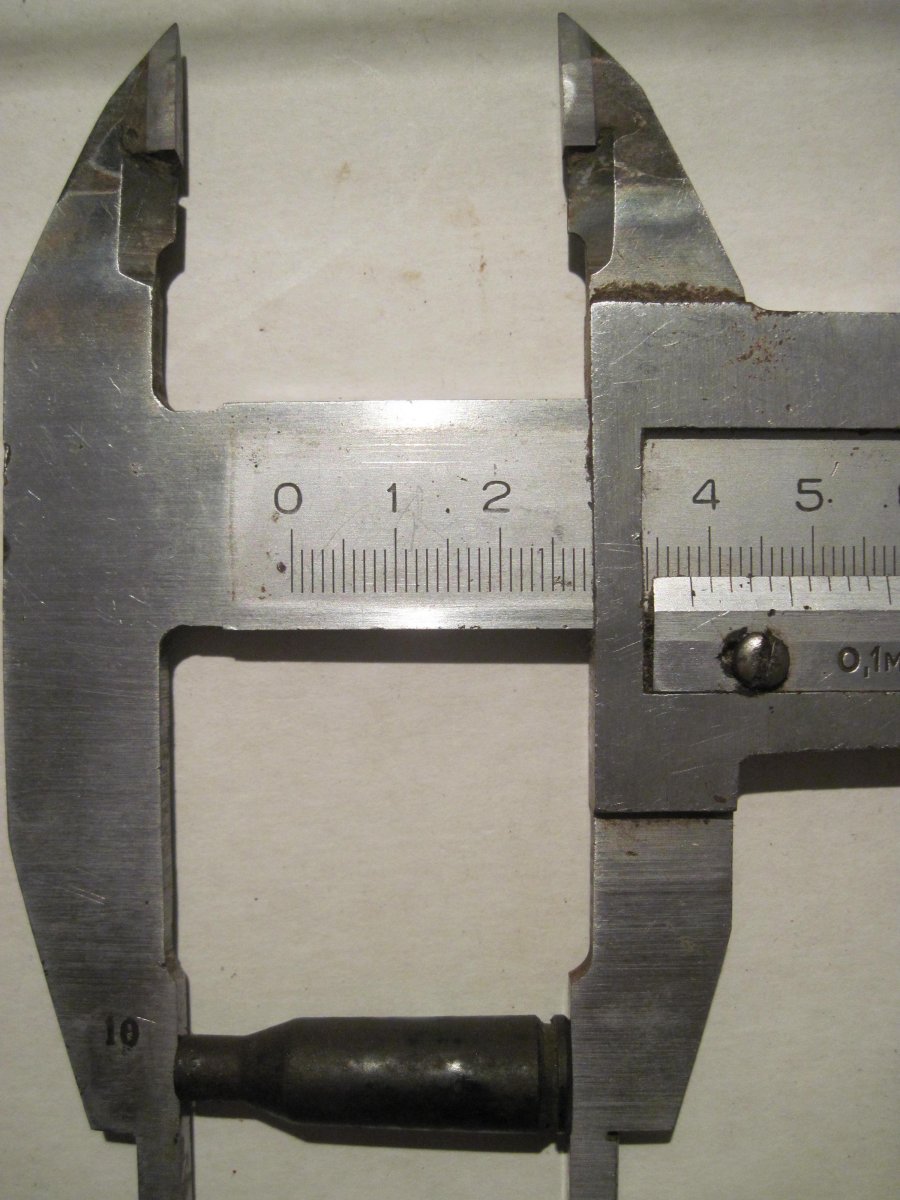

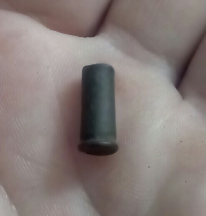

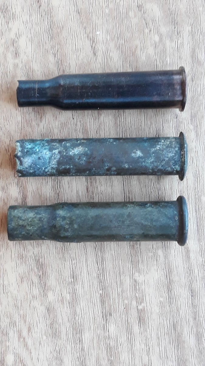

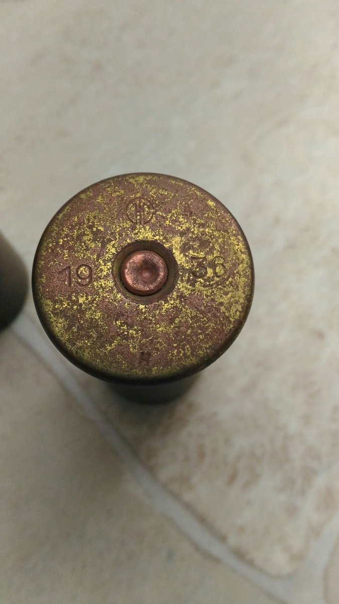

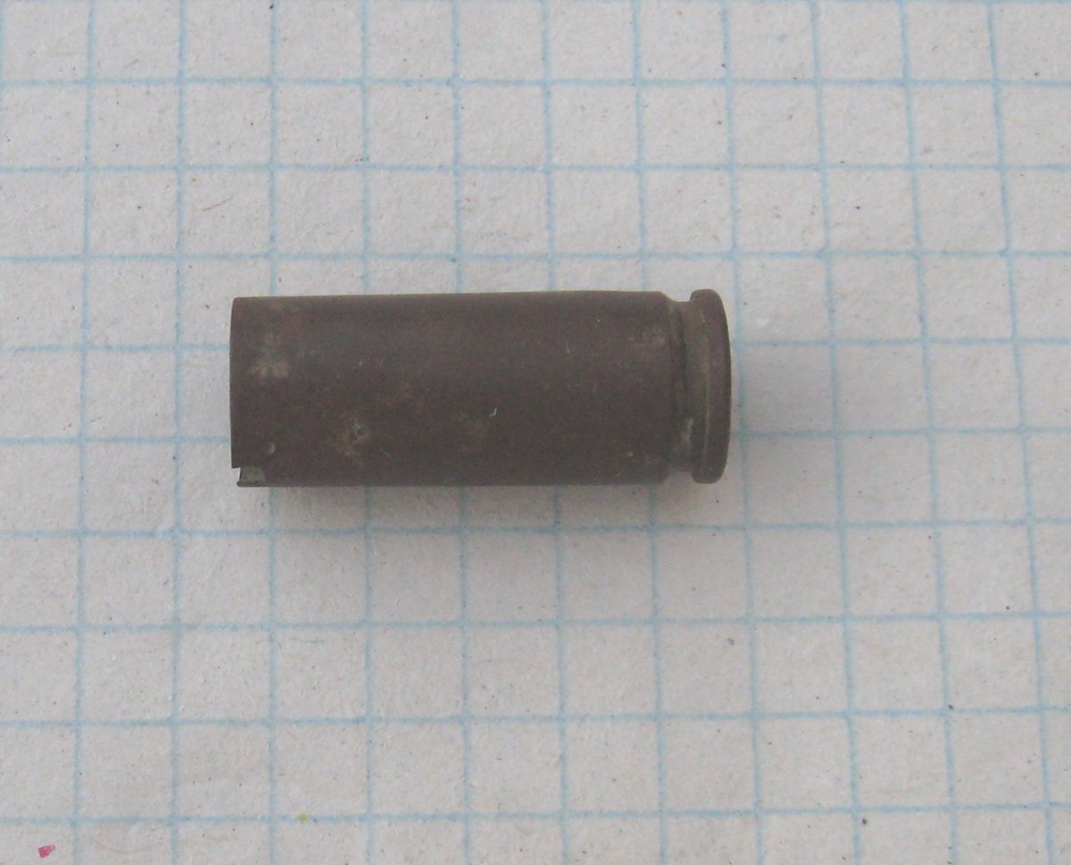

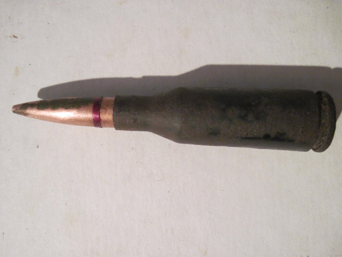

    Вітаю! Прошу допомоги в визначенні гільзи.На першому фото праворуч гільза 5.45х39 для порівняння.Куля теж від АК
  7. A10A
    A10A General-leutnant
    23.230
    Київ, Україна
    5,6 Х 39 (спортивно-мисливський патрон)
    https://ru.wikipedia.org/wiki/5,6_×_39_мм
    Schanz та корней подобається це.

    741

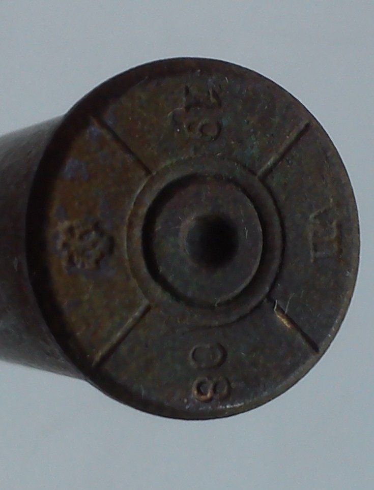

  9. ambidekstr
    ambidekstr Gefreiter
    63

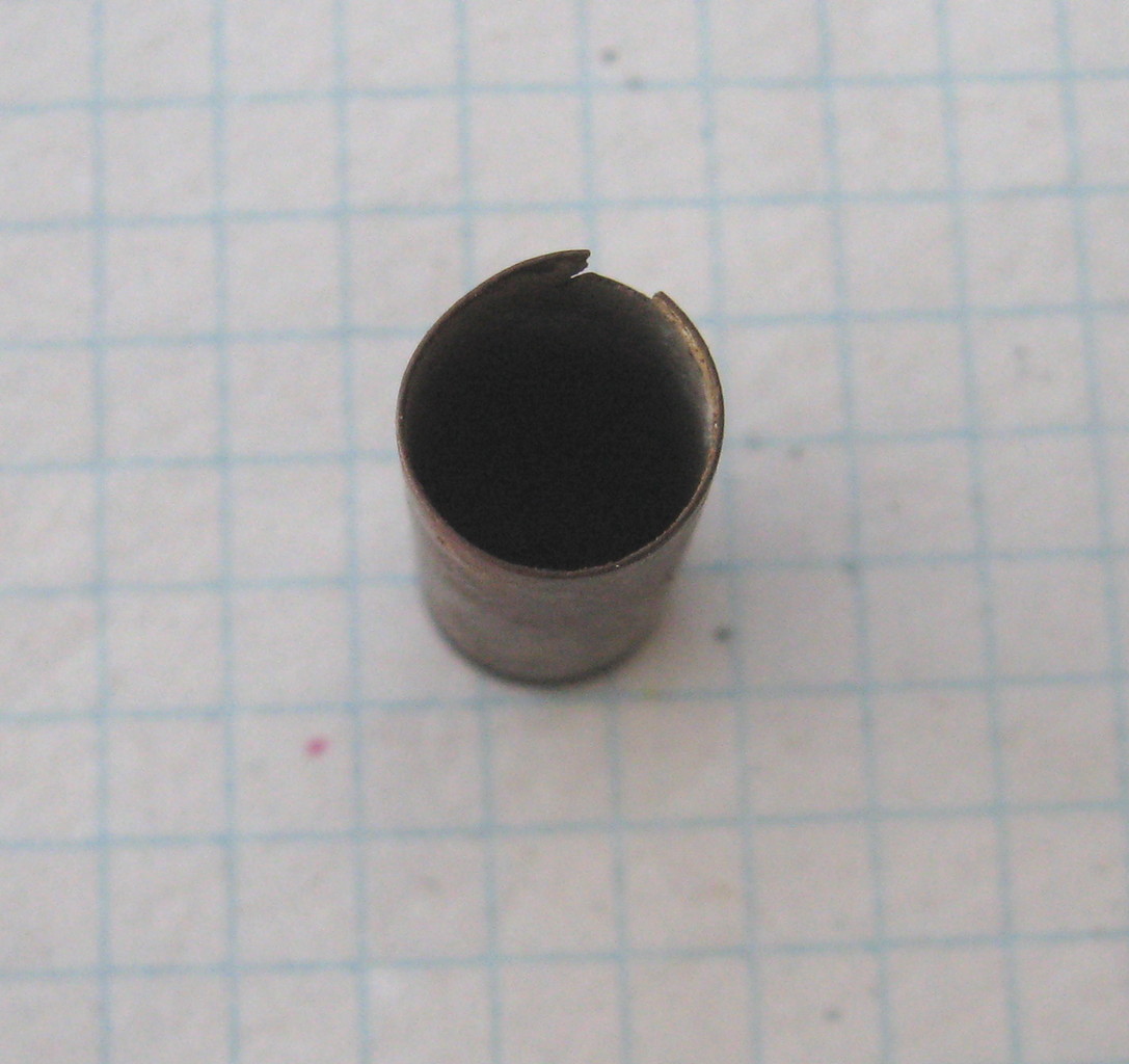

    Вітаю камради. Підкажіть, будь-ласка, по гільзах. Перша Манліхер, просто з такими клеймами ще не знаходив. На форумі знайшов аналогічний патрон - вишибний, може від нього. Друга - не можу зрозуміти, Верндль, Гра? Третя від сигнального, чия буде? Може є не часті? Переглянути вкладення 16937480 Переглянути вкладення 16937480 Переглянути вкладення 16937480
  10. A10A
    23.230
    Київ, Україна
    ...по порЯдку :
    Манліхєр, Гра, Чеська сигналка
    250RIR та Schanz подобається це.

    Дякую, звідки у нас взялась Чехія то хз. Рідких, я так зрозумів, нема.

    Сельє і Белло, Прага (Австро-Угорщина, пізніше Чехословаччина)
  13. ambidekstr
    63
    Дякую, тепер зрозуміло, Австро-Угорців багато було.

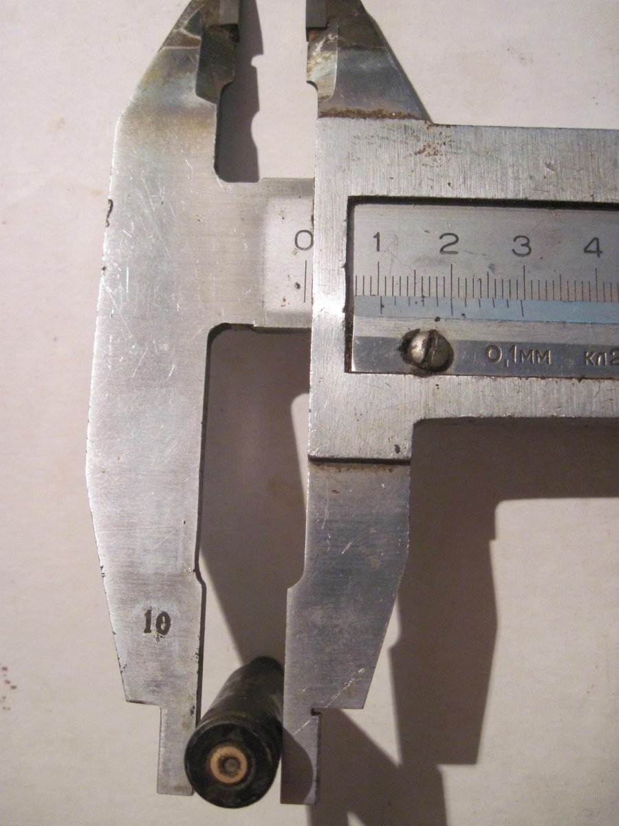

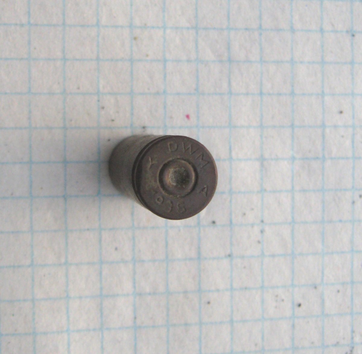

  14. BUGOR60
    BUGOR60 Oberfeldwebel
    168
    285
    736

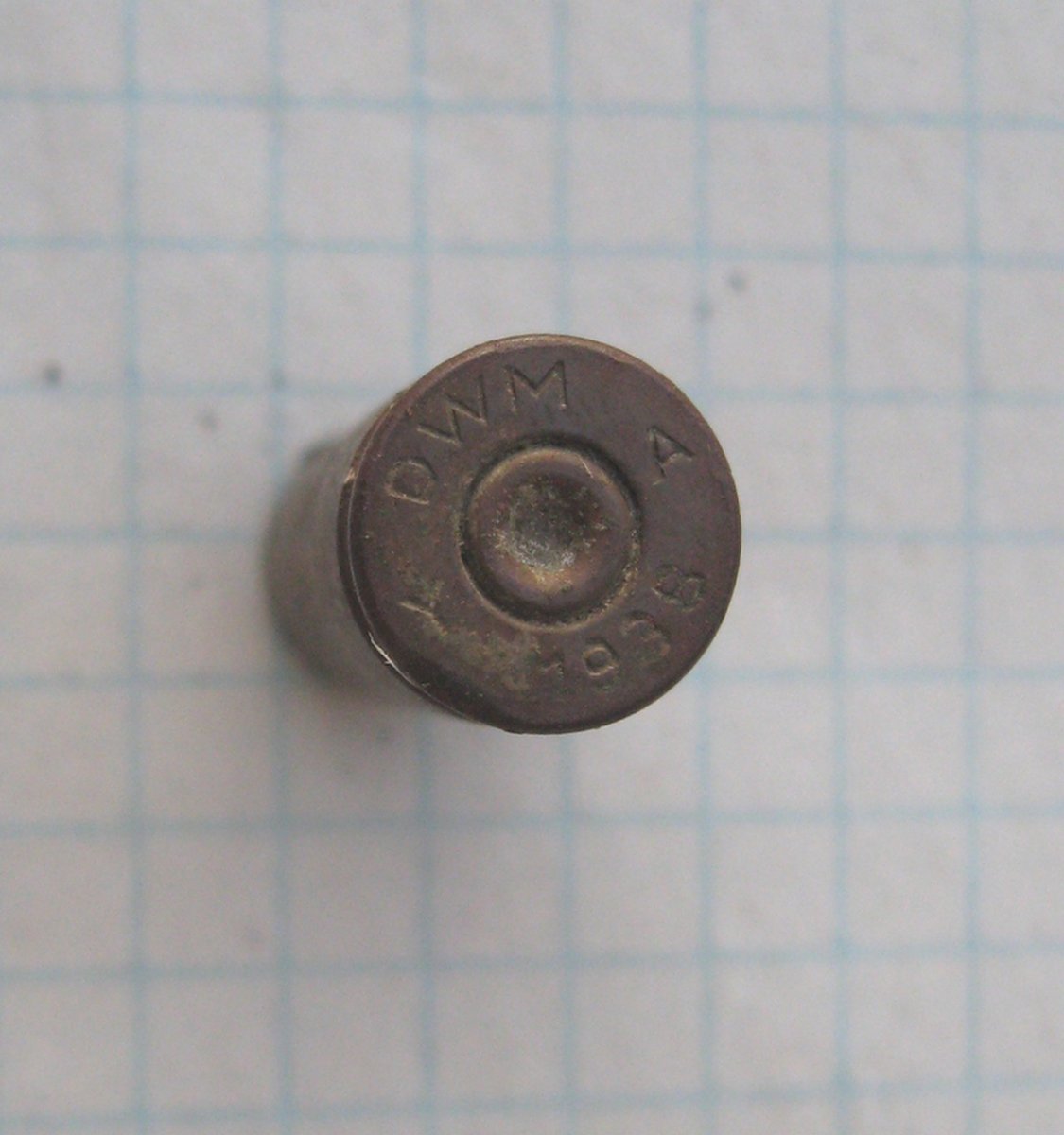

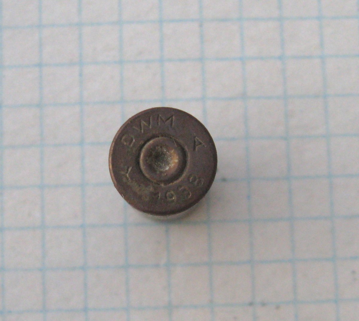

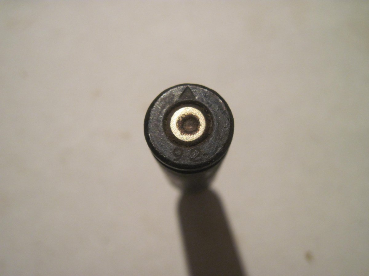

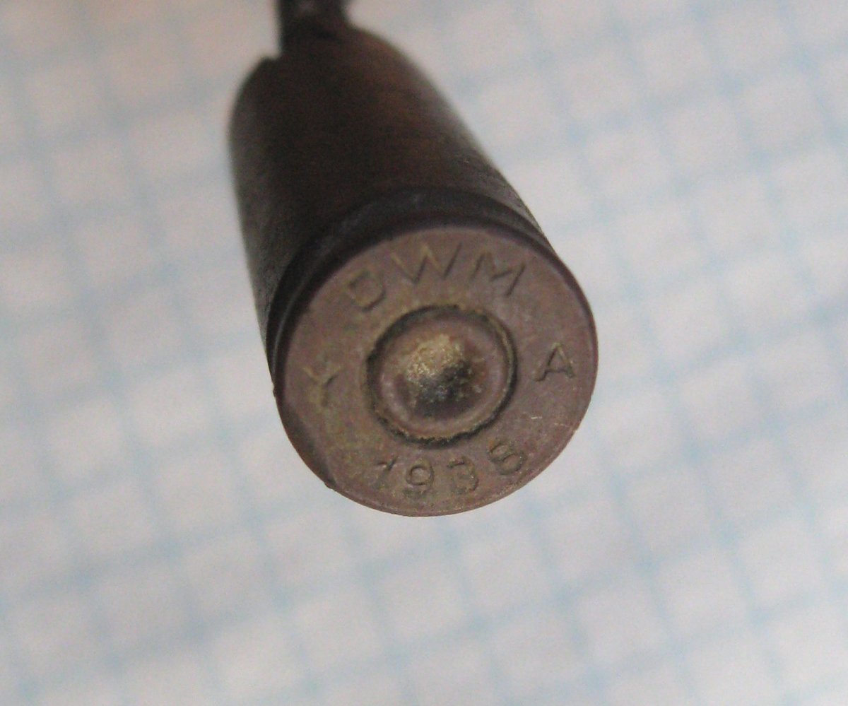

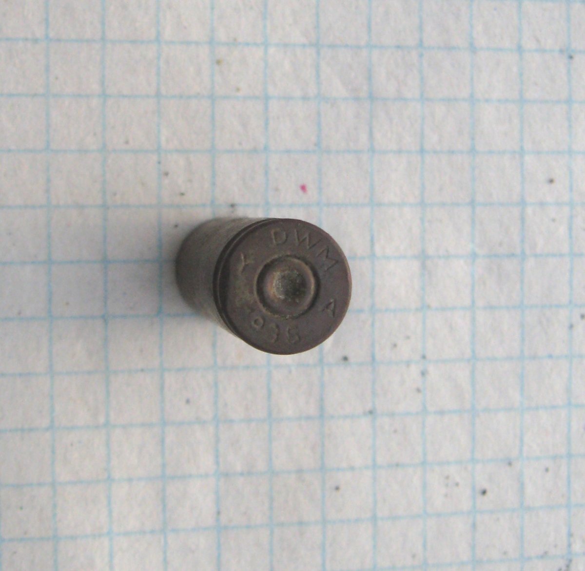

    Здравствуйте. Прошу определить.
    IMG_5431.JPG IMG_5432.JPG IMG_5433.JPG IMG_5434.JPG IMG_5437.JPG IMG_5442.JPG
  15. A10A
    23.230
    Київ, Україна
    ...гильза патрона 9Х25 Маузер "экспорт"
    Выпущена фирмой "Дойче Ваффен унд муницьон фабрикен" в 1938-м году.
    (скорее всего отстрЕляна из венгерского ПП сист. Кирали 39М или 43М)
    Schanz, 250RIR, ArtBorsuk та ще 1-му подобається це.

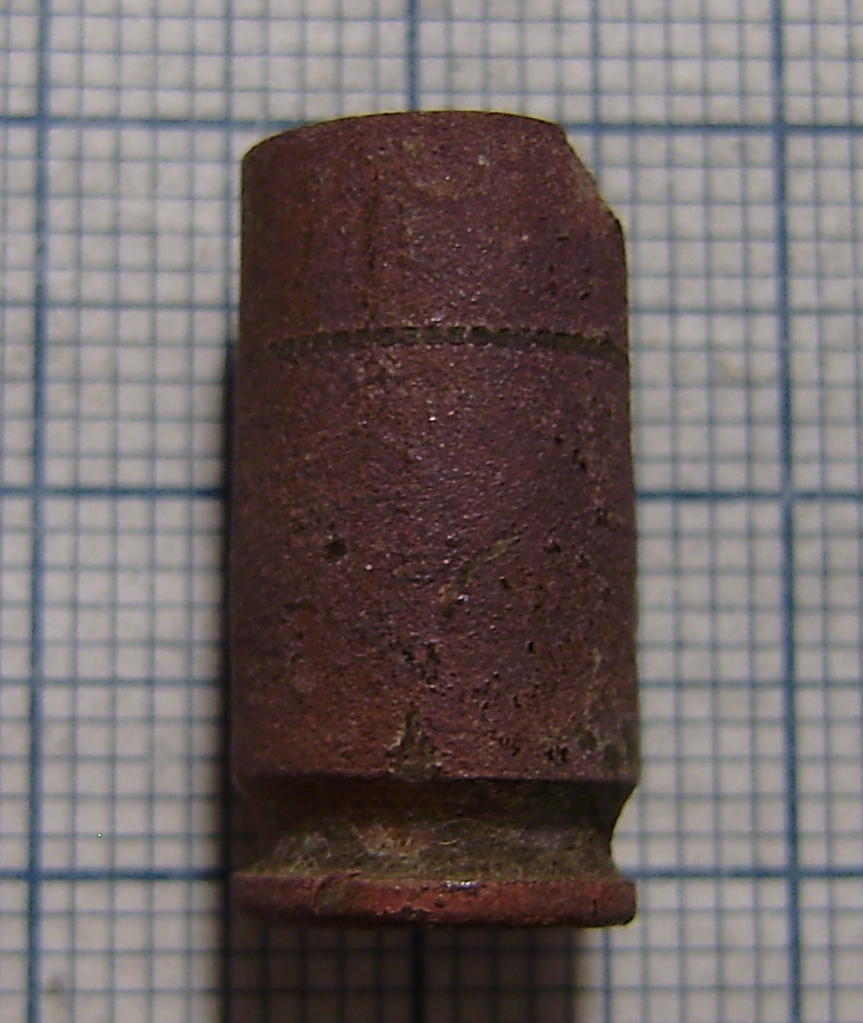

    приветствую уважаемых коллег, подскажите пожалуйста по гильзе.

    гильза патрона 9.M-38 для итальянского ПП Беретта "МАВ-38" (и пр.) фирмы "Giulio Fiocchi S.p.a.", из города Лекко (Ломбардия)
    стрЕляная (скорее всего) из него-же...
    https://ru.wikipedia.org/wiki/Beretta_MAB_38
    ...одни пишут, что аналог 9Х19 Люгер, другие что почти "Глизенти",
    но итальянцы не со всем соглАсны.
    Останнє редагування: 25 лип 2020
    SkyGate, marks08 та Schanz подобається це.

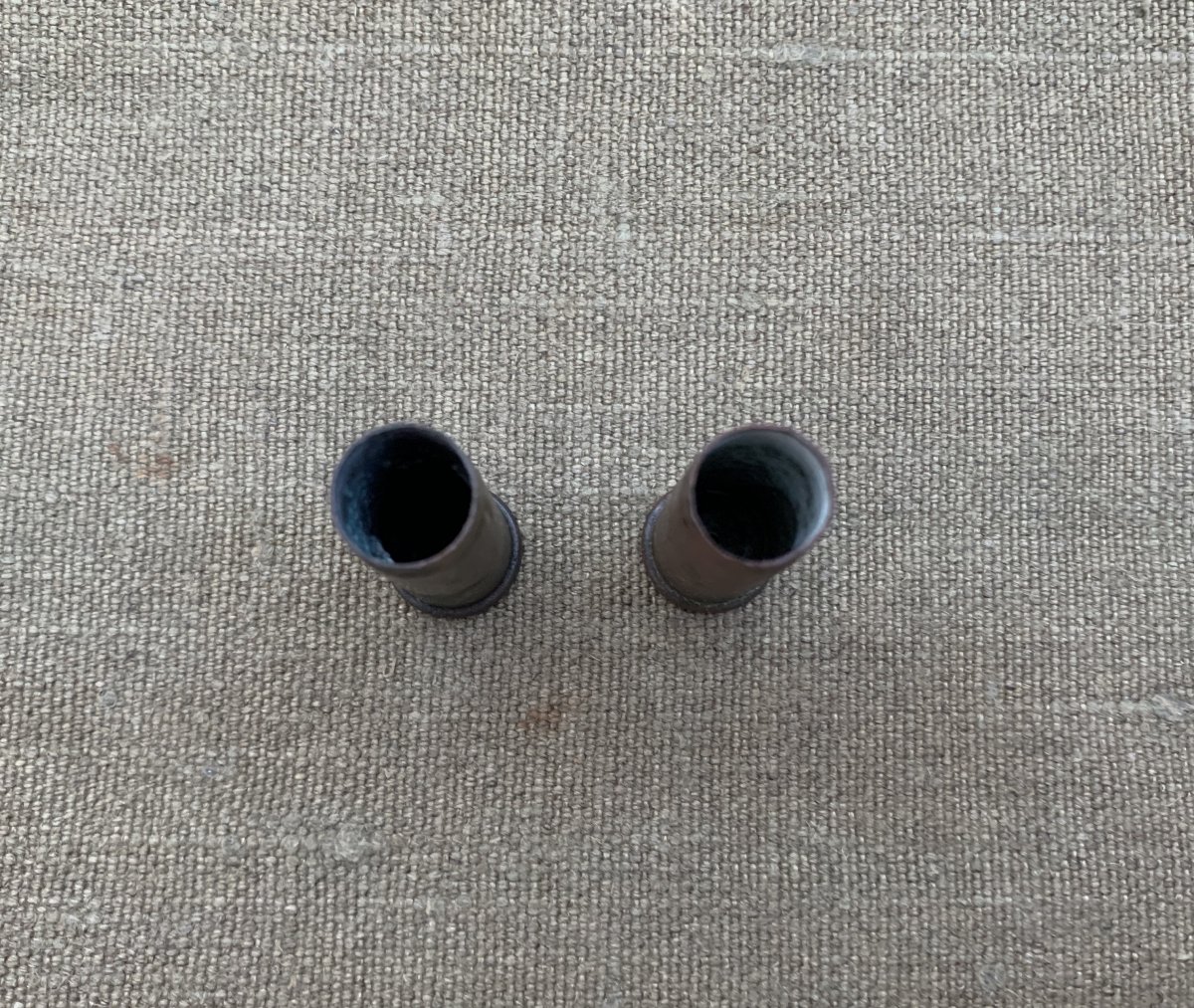

  19. ЕвгенийS
    ЕвгенийS Stabsgefreiter
    127
    238
    153
    Планета Земля

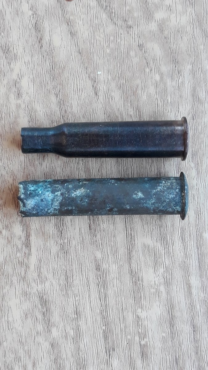

    Здравствуйте!!!

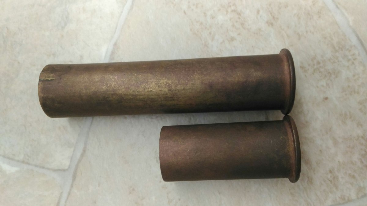

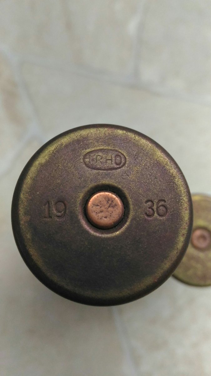

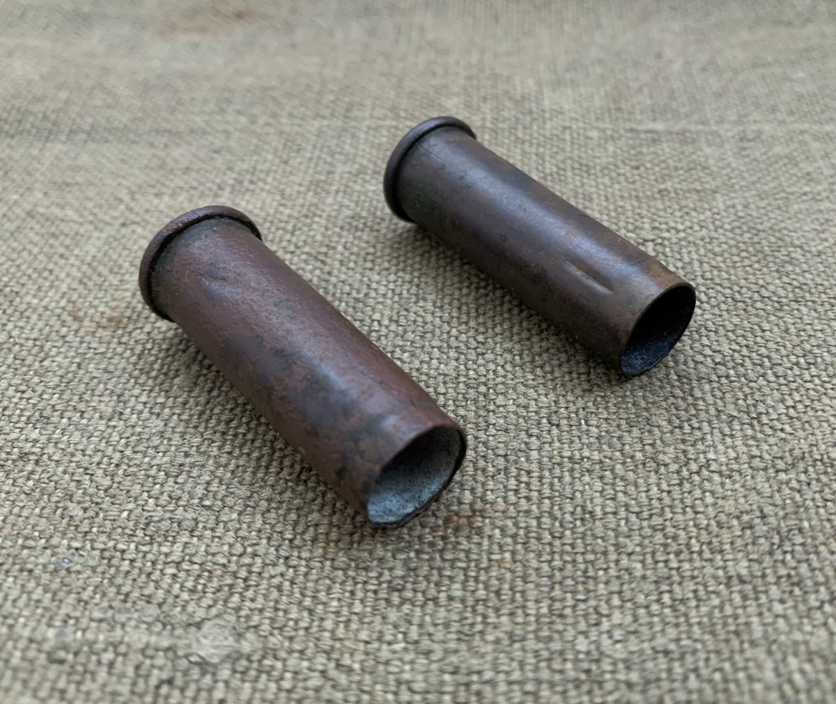

    Подскажите по гильзам от ракетницы. Кто производители и был ли такой короткий вариант? Судя по горлышку "коротышки", вроде как не обрезанная.
    Заранее спасибо.
    С уважением.
  20. Carl Zebisch
    Carl Zebisch Oberst
    41
    62
    6.634
    Чехи, коротыш не обрезан, на 13стр. выкладывал журналы по чешским сигнальным пистолетам и патронам https://reibert.info/threads/26-mm-signalnye-i-prochie-patrony.457692/page-13#post-12979552
    Schanz, ЕвгенийS та Unnamed Player подобається це.

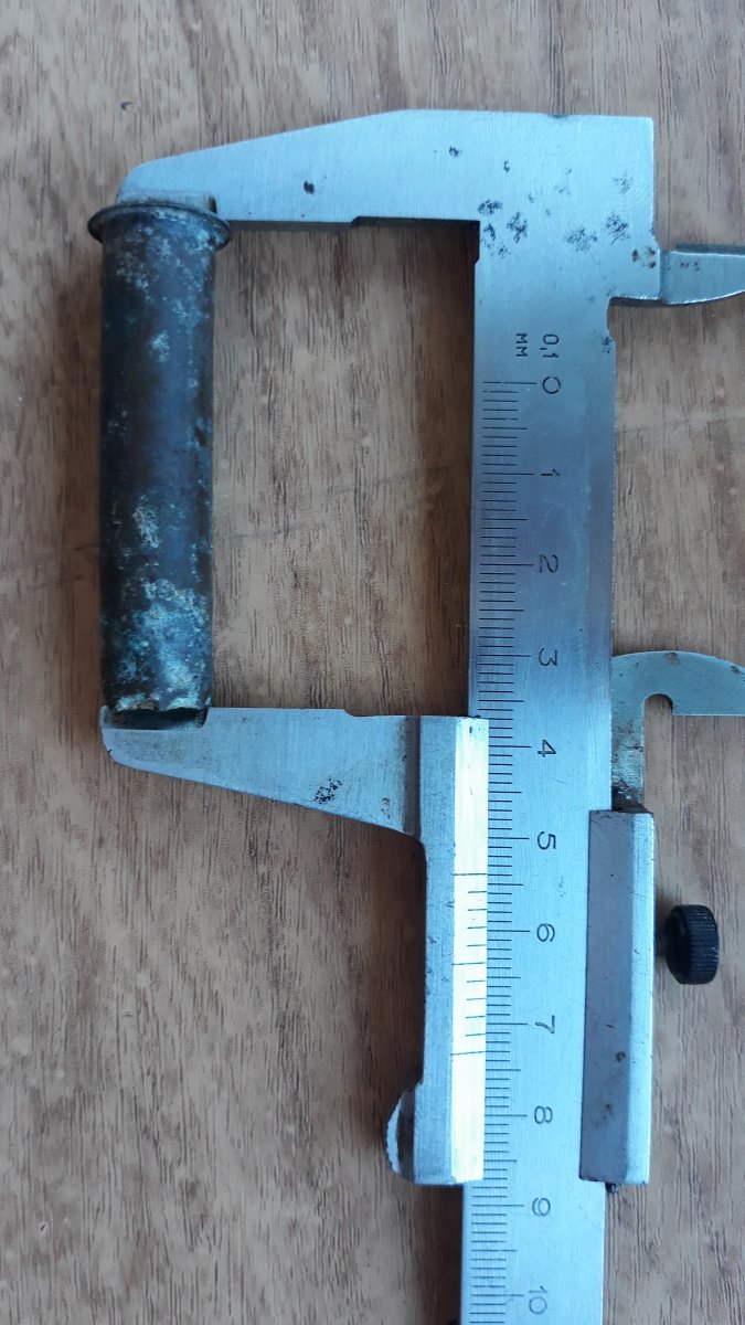

  21. DRAMMATURG
    DRAMMATURG Oberfeldwebel
    29
    391
    Дикое Поле

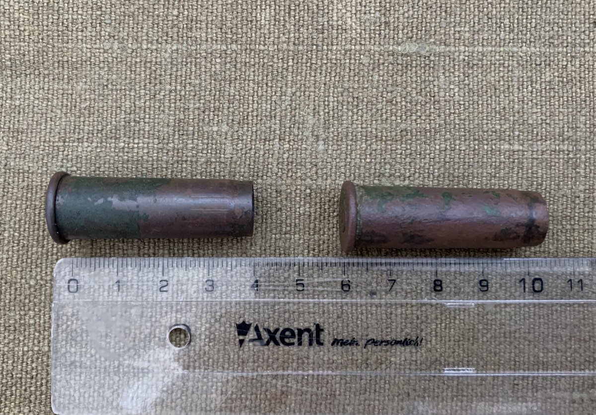

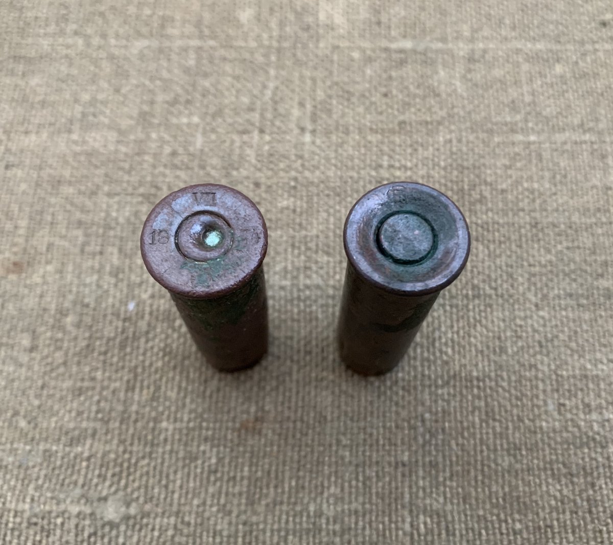

    Доброе утро.

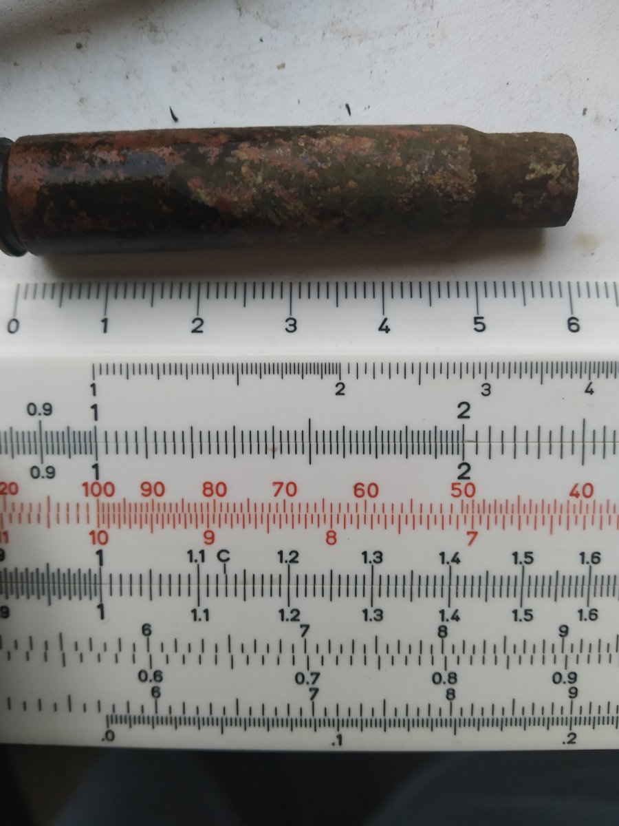

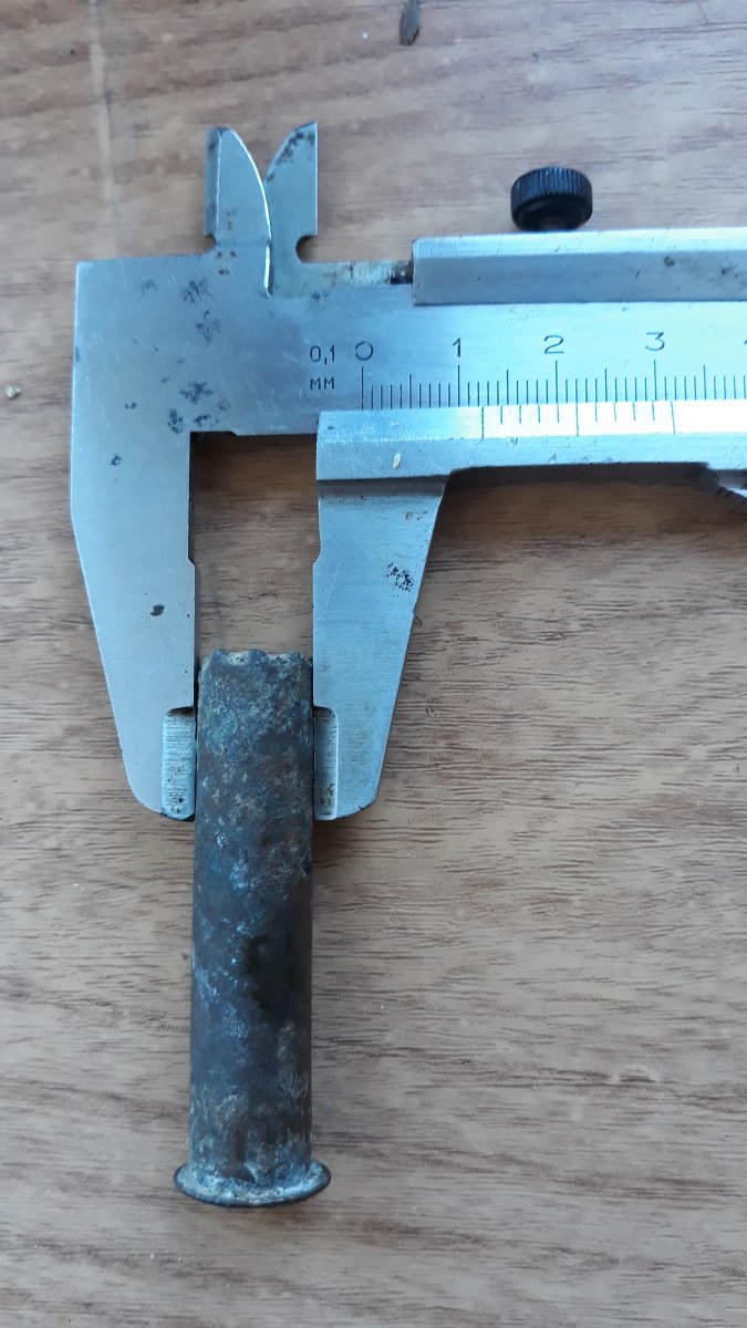

    Вчера попалась интерестная гильза ( из нее была сделана или кисточка, или помазок). Клеймо как на " фрунзенской мосе". Но не как ни "мося".
    Помогите с определением данной гильзы.
    Рядом с " мосей":
    В центре:
    Для сравнения положил и " мосю" и " бердан"
    Клейма:
    Сверху " мося".
    Ну и размеры по штангелю:

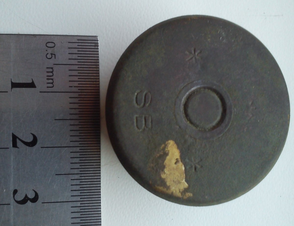

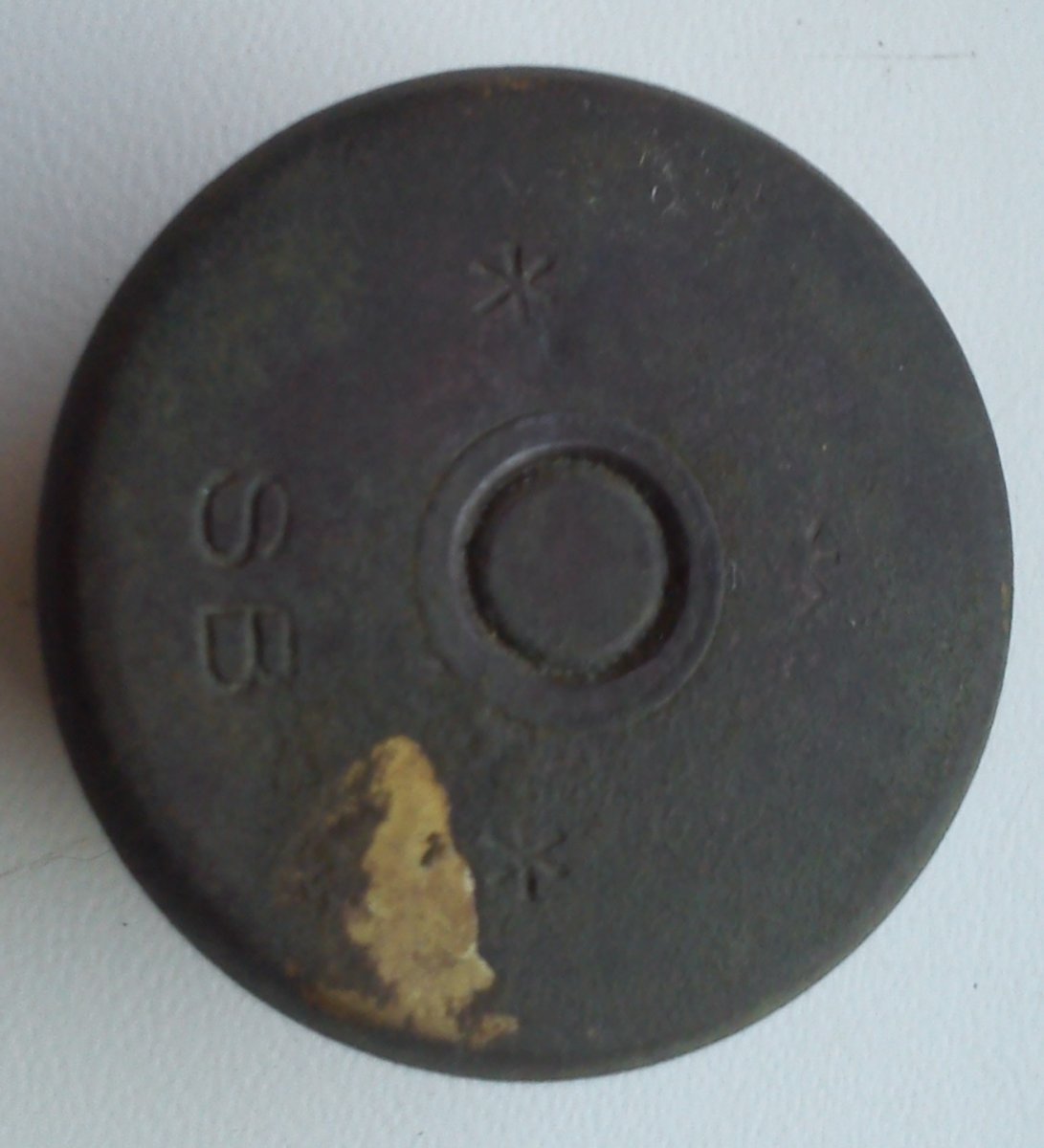

  22. Gunnerman
    Gunnerman Leutnant
    222
    441
    2.029

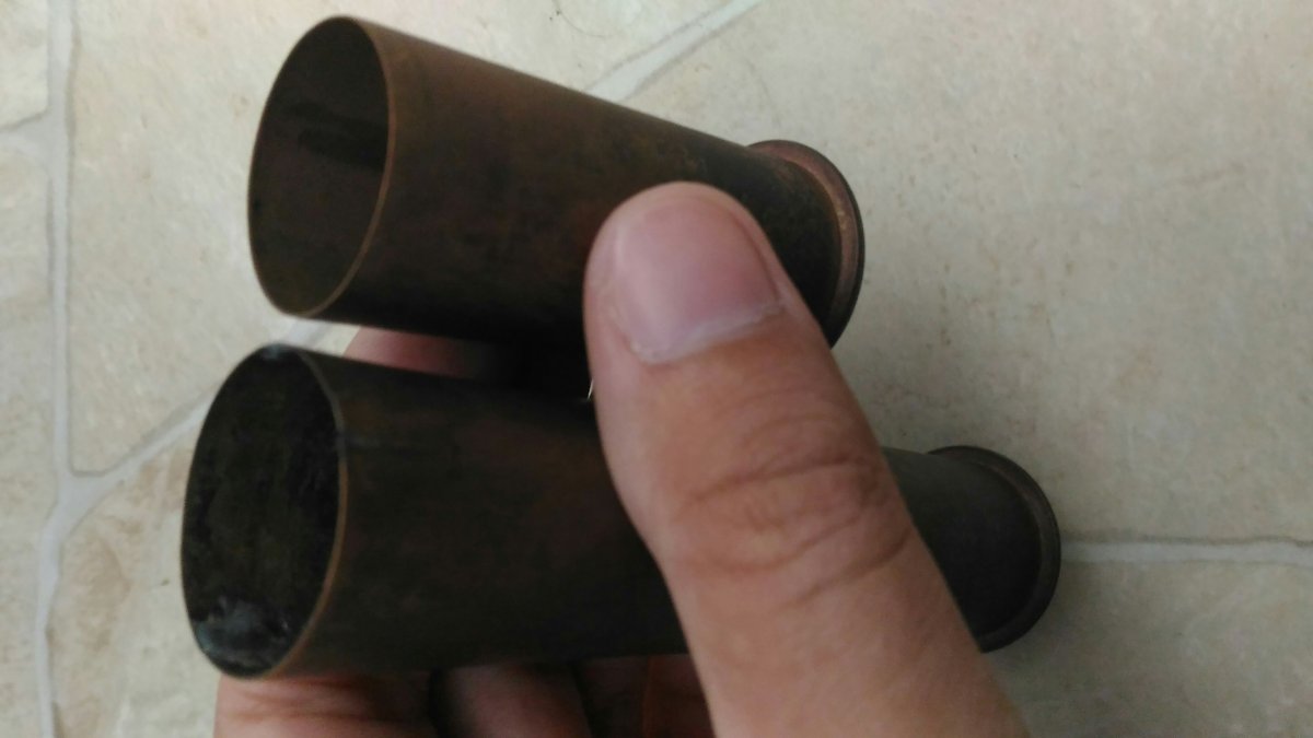

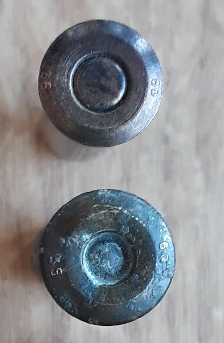

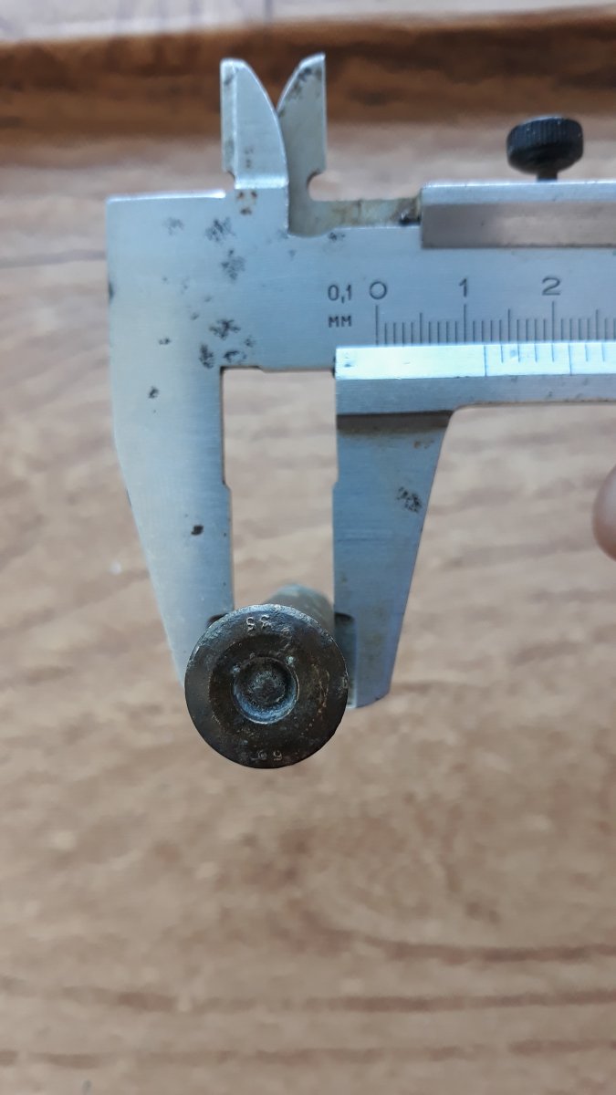

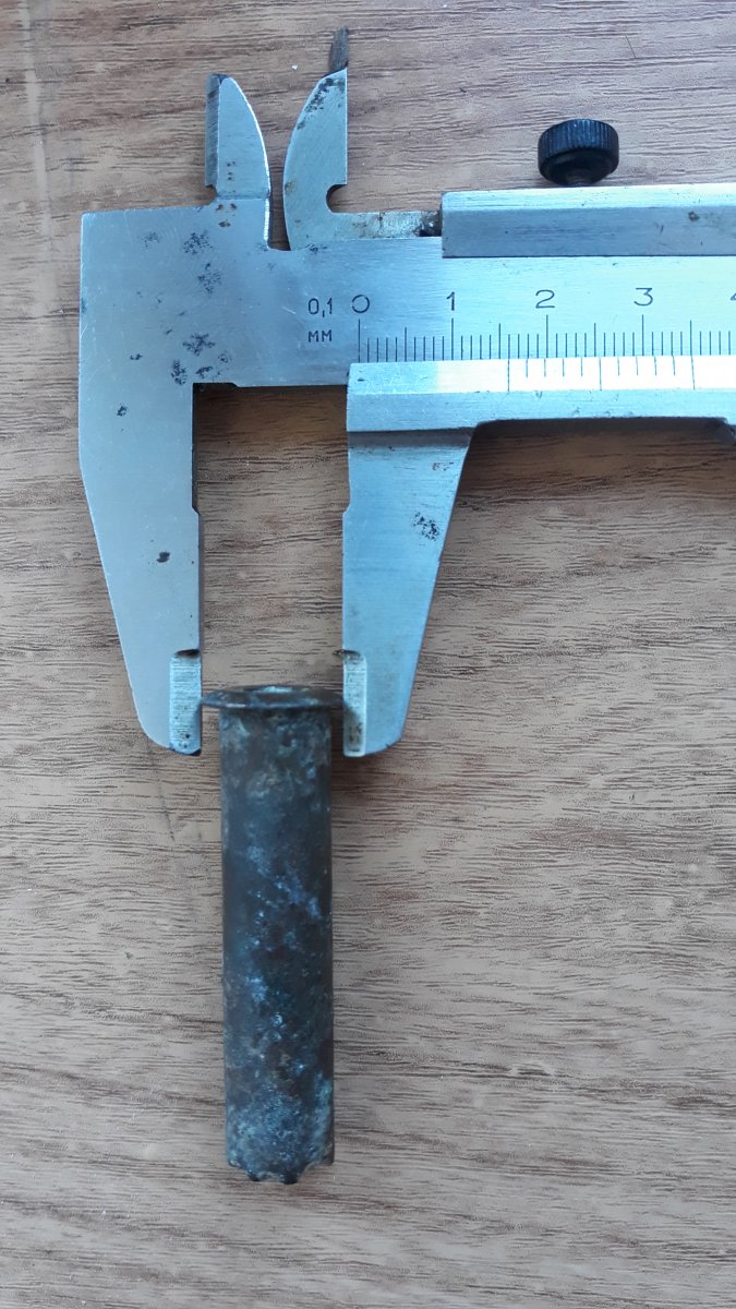

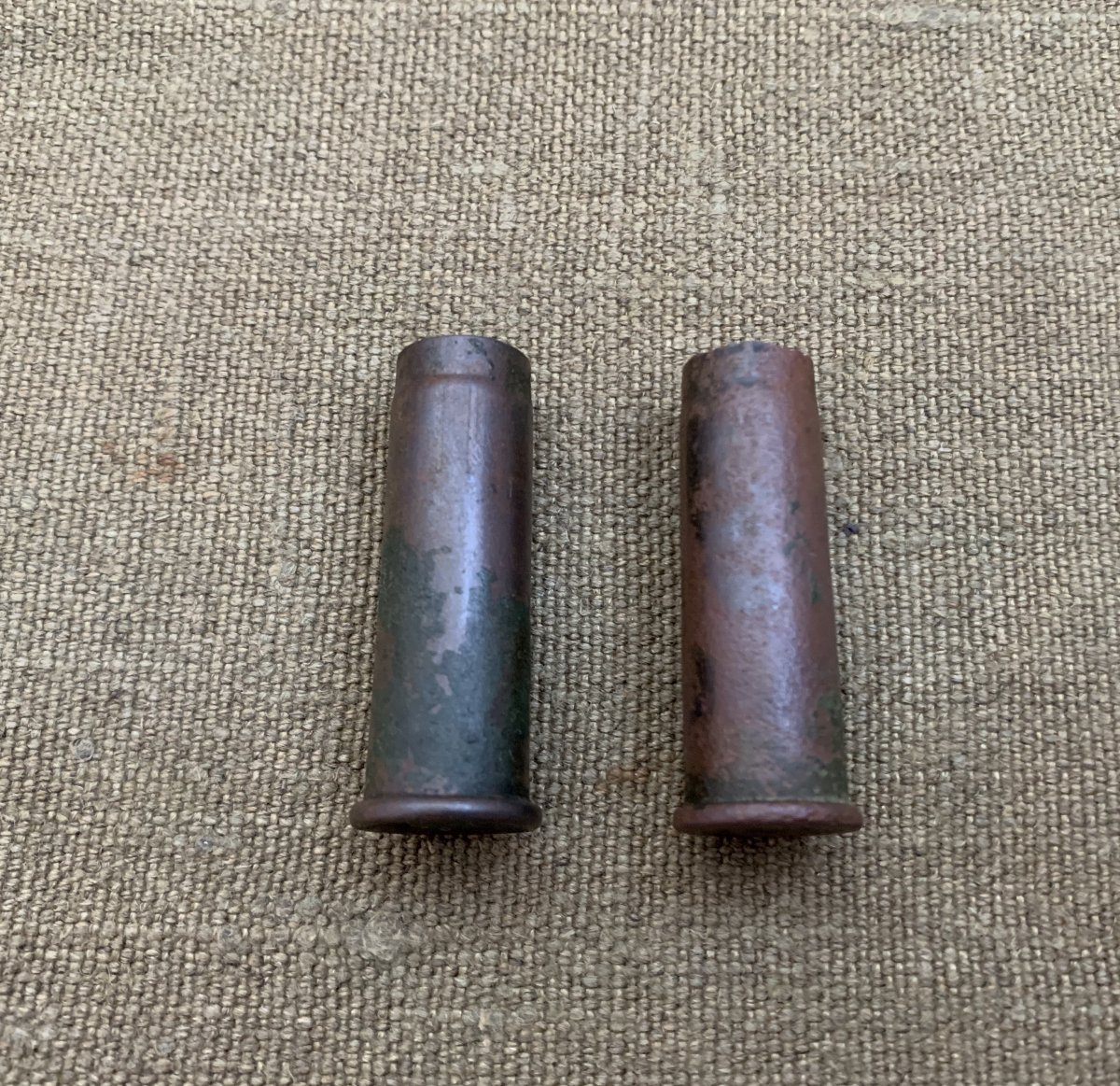

    Доброго здоров‘я! Підкажіть, будь ласка, від чого ці гільзи:
  23. Schanz
    Schanz Oberst
    3.952
    Доброго вечора!
    Це, скоріше за все, гільзи 11,15 х 42 від гвінтівки 11 mm Werndl-Gewehr Mod. 1867 , гільзи австрійське виробництво.
    http://old.municion.org
    250RIR, A10A, Gunnerman та ще 1-му подобається це.
  24. DRAMMATURG
    29
    391
    Дикое Поле
    Gunnerman та Schanz подобається це.
  25. Gunnerman
    Gunnerman Leutnant
    222
    441
    2.029
    Дякую! Так і є:smile_12:

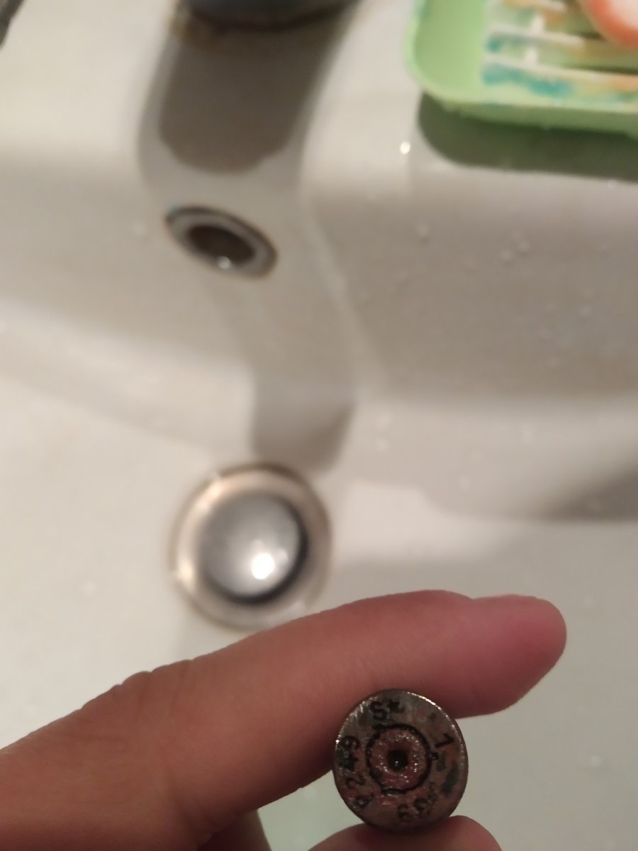

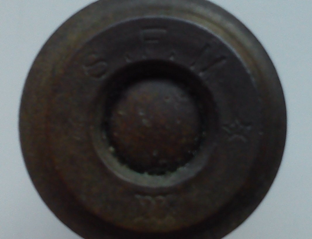

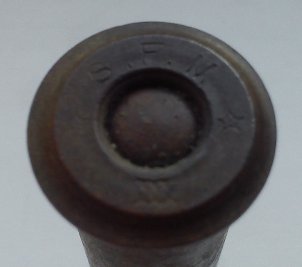

  26. Боря2580
    Боря2580 Obergefreiter
    46
    79
    95

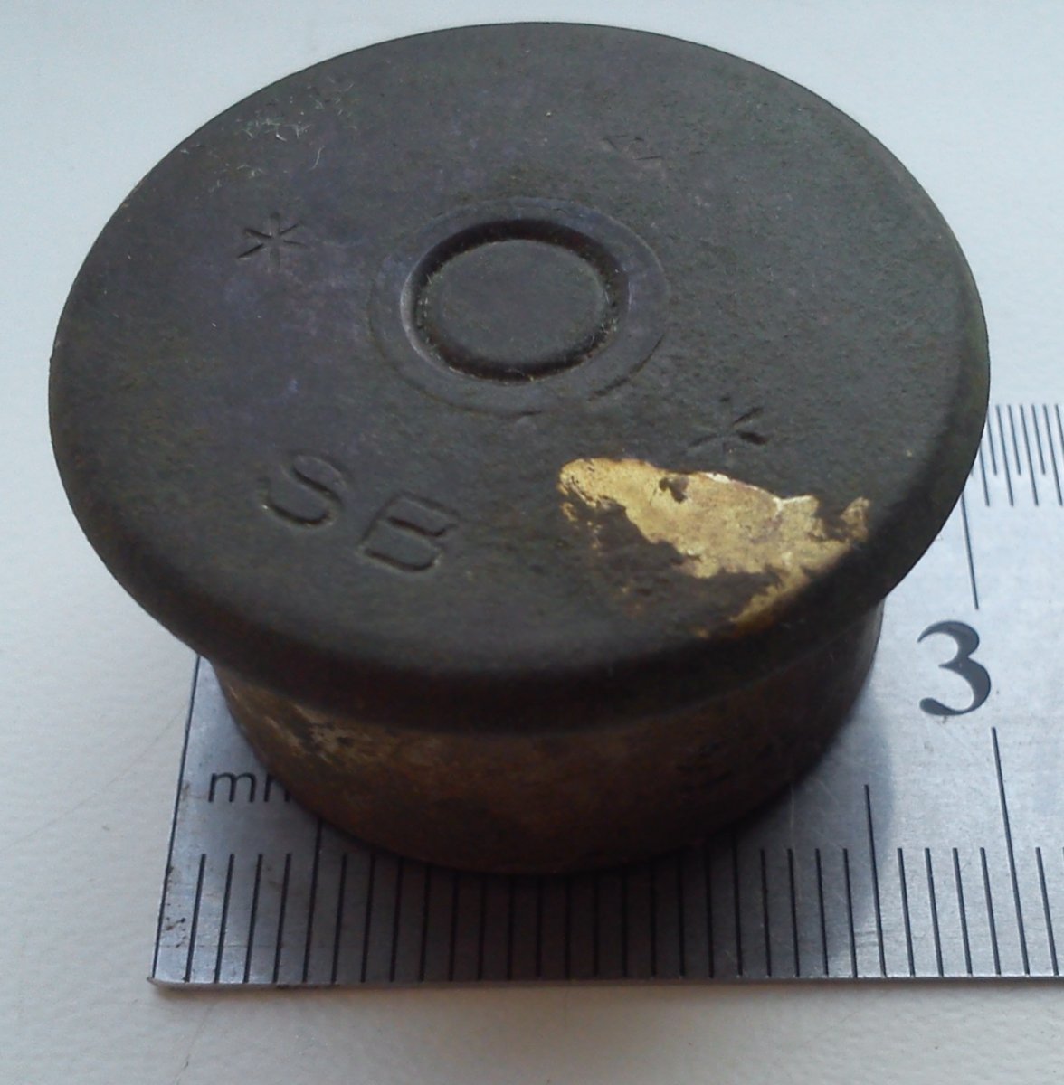

    Доброго дня, підскажіть по гільзі, подібні попадали, але без якихось знаків, а на цій є зірка. Дякую з пв
