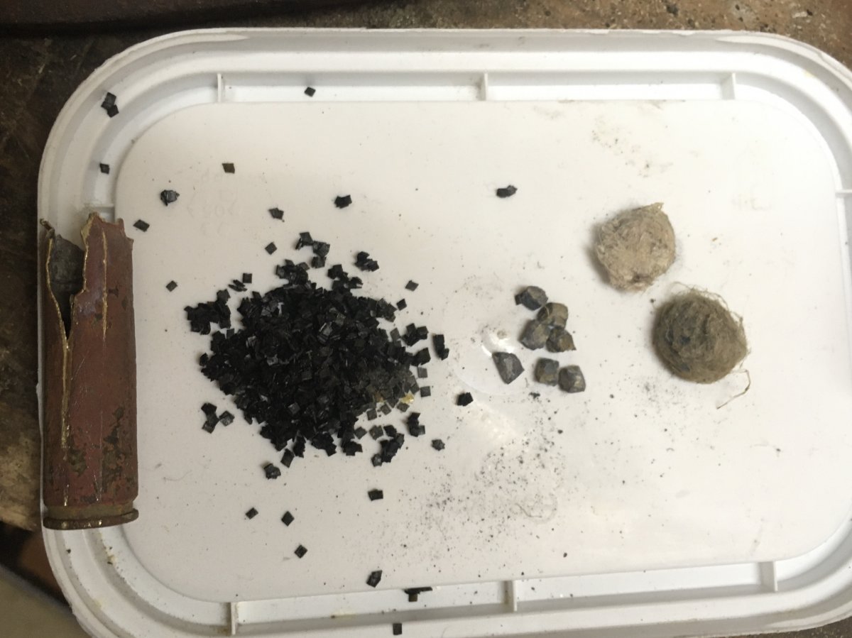

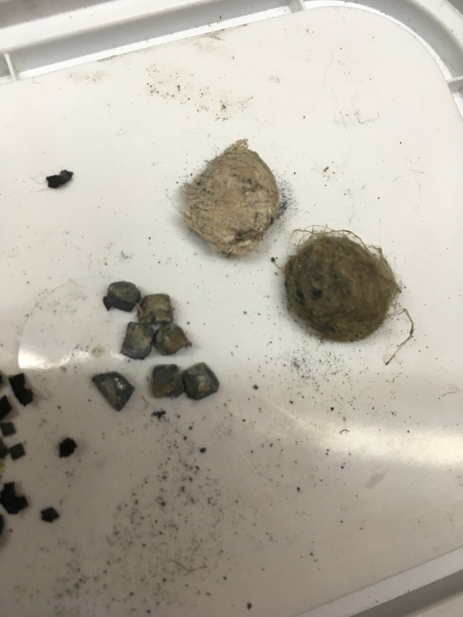

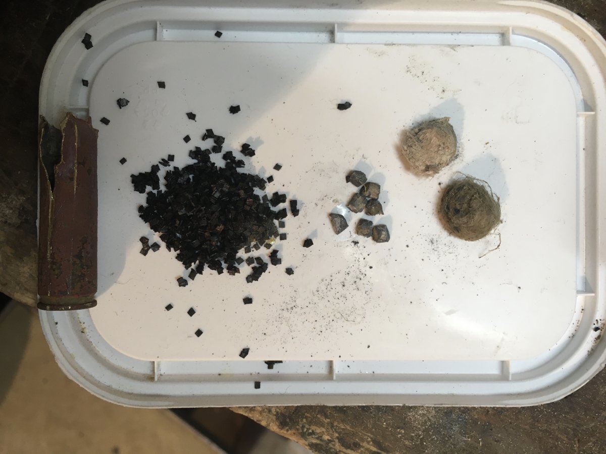

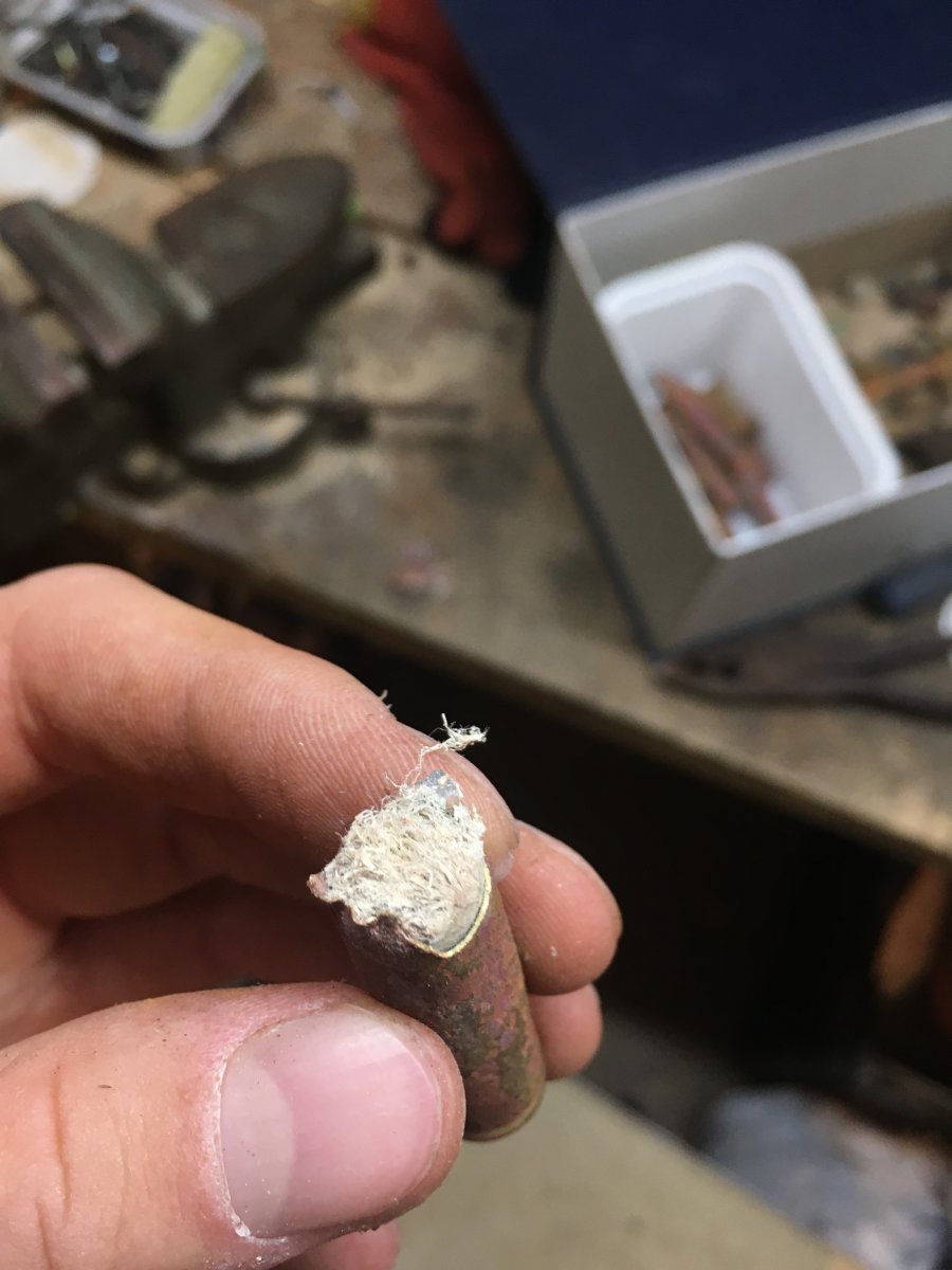

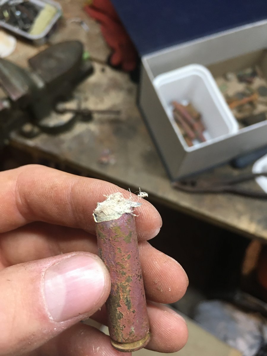

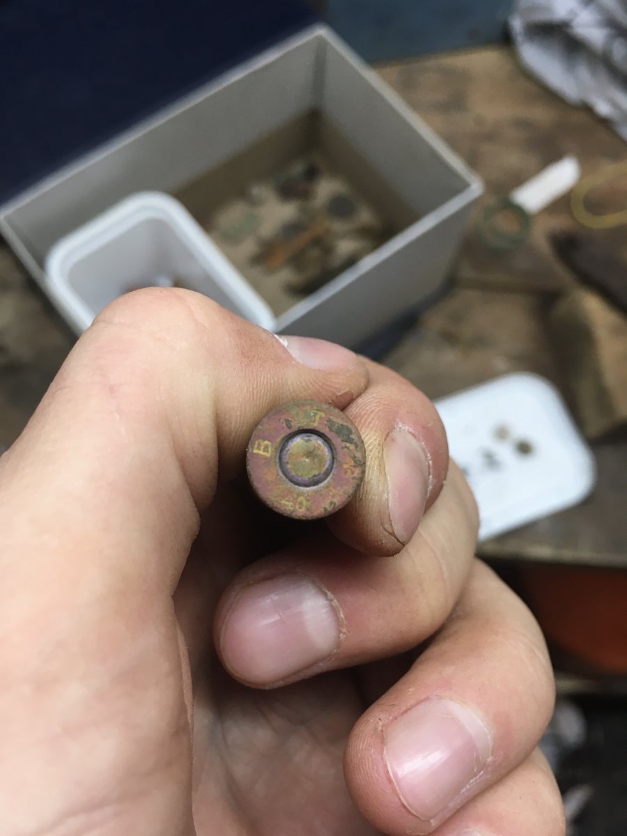

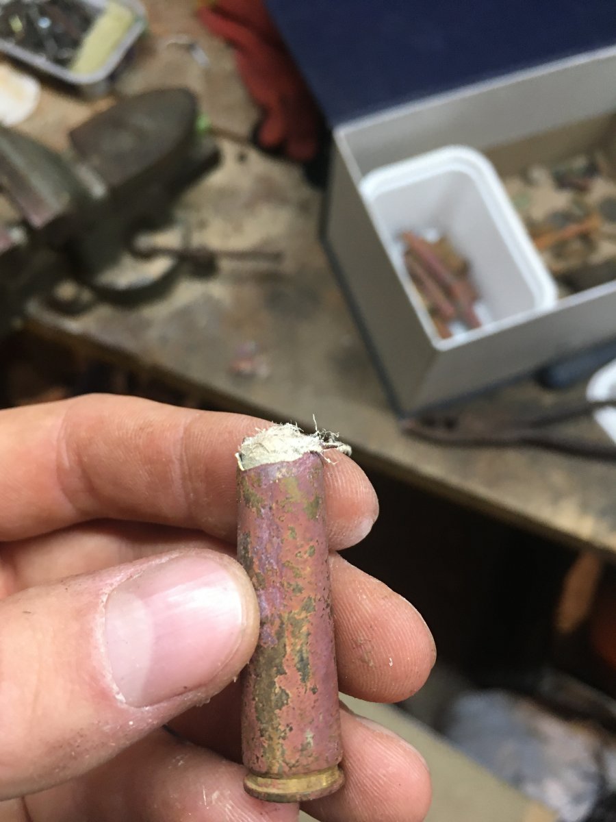

    Всем привет! Первый раз сталкиваюсь с таким зарядом в гильзе. Выкопал настрел немецкий (всего 9 гильз) и одна из них видимо была отказная чтоли, пули нет и капсуль был проколот но не так явно как у других. Решил я ее вскрыть потому что сама гильза была забитая чем то внутри толи бумагой толи ещё чём-то , думал нычка какая-то может, вот что извлёк изнутри, была на 4/2 забита порохом а все остальное видно на фото, что это за заряд такой? Предполагаю что возможно учебный, хотя остальные вроде как боевые. Вот фото, последовательность извлечённых элементов соблюдена, с ув.

    якщо то кусочки свинцю - можливо заряд для птиці/мілкого звіра...ерзац мисливський набій...хоча кусочки свинцю повинні були бути на пижу і закриті пижом
    Ramzay13 подобається це.
  8. Schanz
    Schanz Oberst
    3.952
    Але такі саморобні вироби могли робити і дітетанти. Які щось чули про те як треба робити, але точних знань не вистачало.

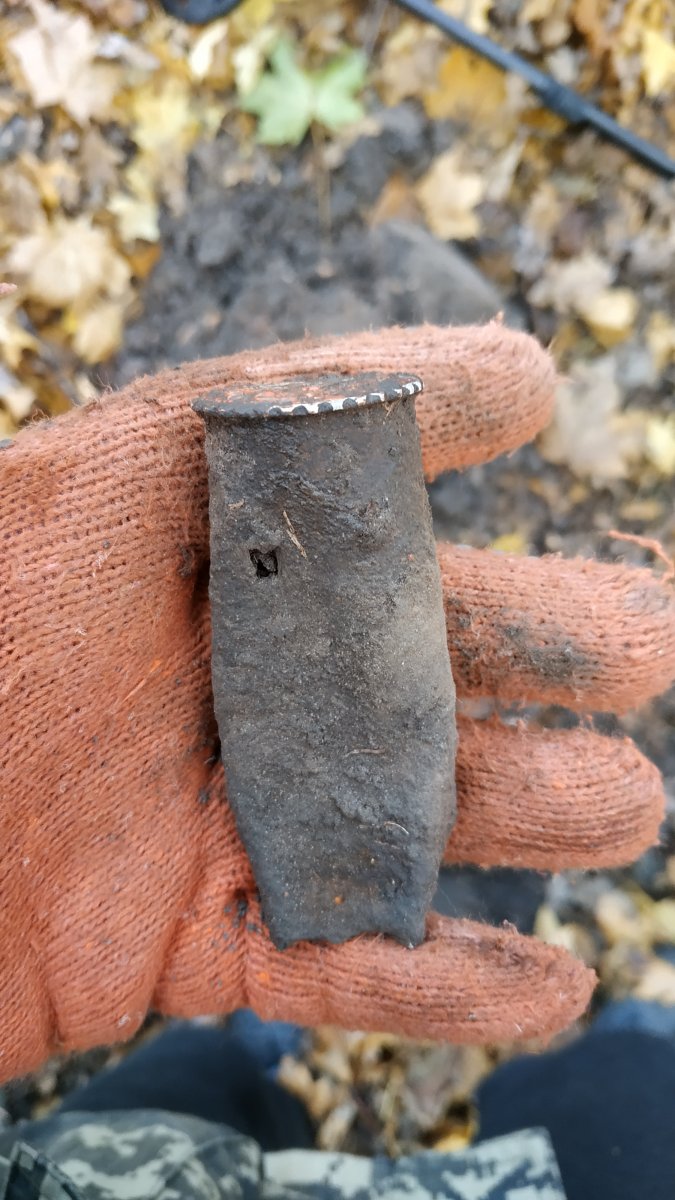

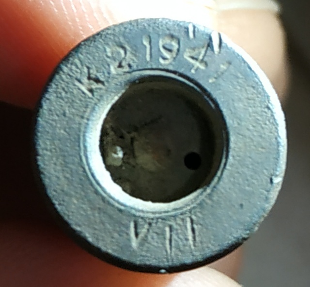

    Здравствуйте, найден такой "рукоблуд" возле одиночной немецкой палатки. Сначала не обратил внимания, а дома, одев очки досмотрел, что Гансы в нашу 45 мм. гильзу зачем то пытались приспособить свою ударную трубку или что то ещё... Может просто хотели заткнуть "дырку" после выбивки нашей?:eek:Или это наша, электрическая? Так она вроде как побольше...

    Так, вроде как обычная сорокапятка, ну капсюль пробИли звЕрски, поглумИлись над клеймами...
    а так, ничего немецкого там не видно...

    Заглянул вовнутрь - трубки нет и не похоже, что оторвана... Как обычная капсюльная сменная втулка с 37 мм немецкого выстрела и вот эти риски смутили.:eek:

    ...я бы за те рИски ломаной копейки не дал.
    (как-то попалась гильза, по капсюлю которой 16 раз удАрили бОком отвертки...)

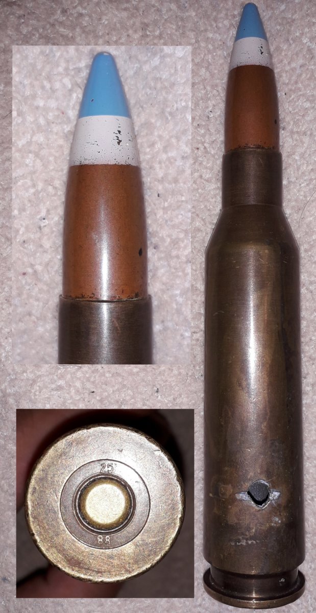

    ММГ патрона 14.5х114 Венгрия(г.Теглас),1977 год-интересует тип пули*?
