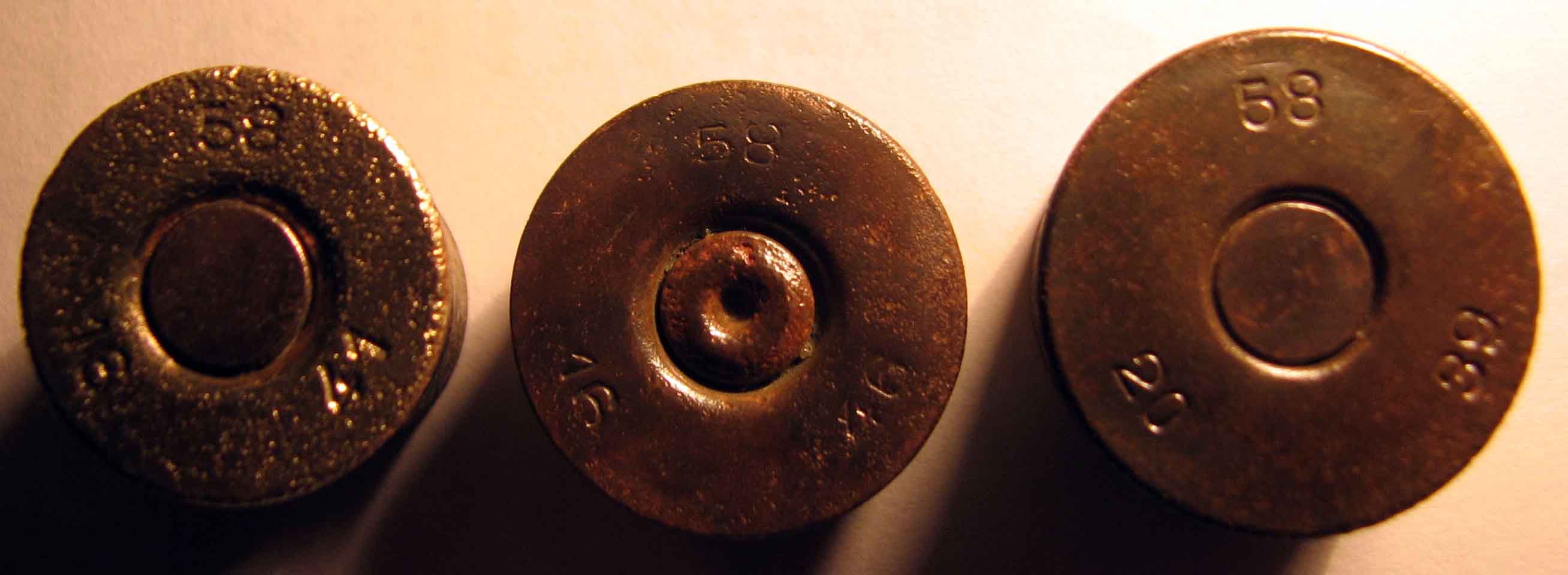

    Очередной пример послевоенного перехода к выпуску гражданской продукции.
    На Московском дроболитейном заводе наладили выпуск охотпатронов...
    А клейма сменить забыли...
    Вот и отличи теперь донце охотпатрона(в центре) от донца миномётного вышибника.

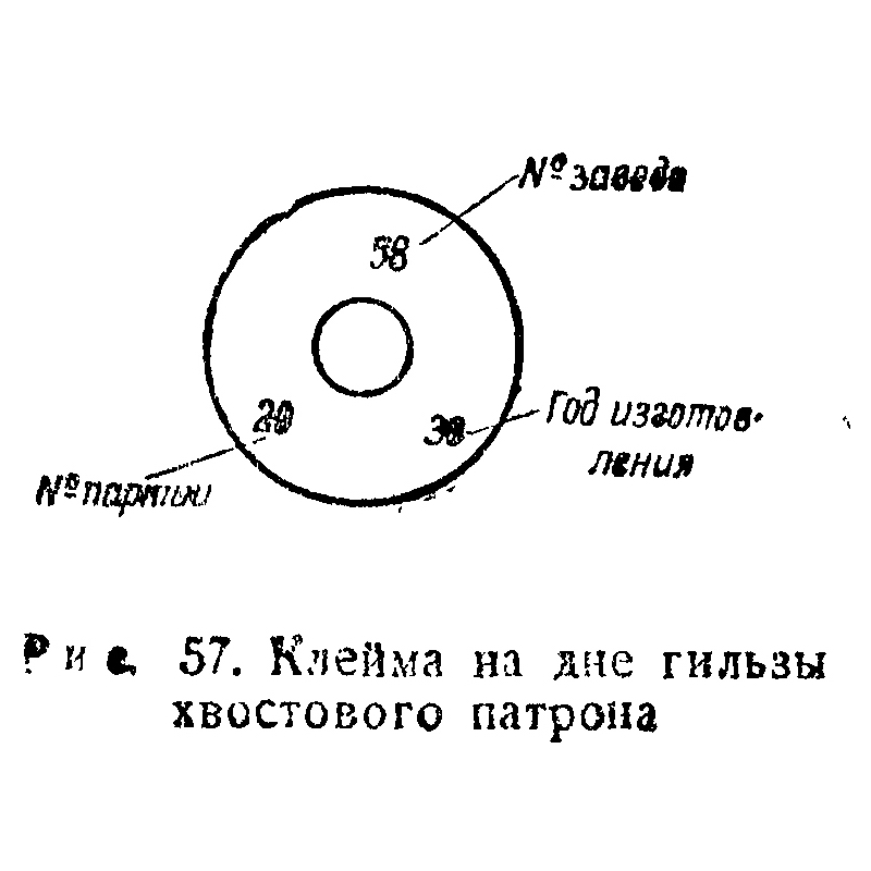

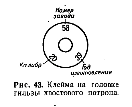

    760
    4.278

    Только в случае вышибника,цифра 16,означает диаметр в мм.
    А в случае охотпатрона-16 калибр.
    Что собственно и вносит путаницу.

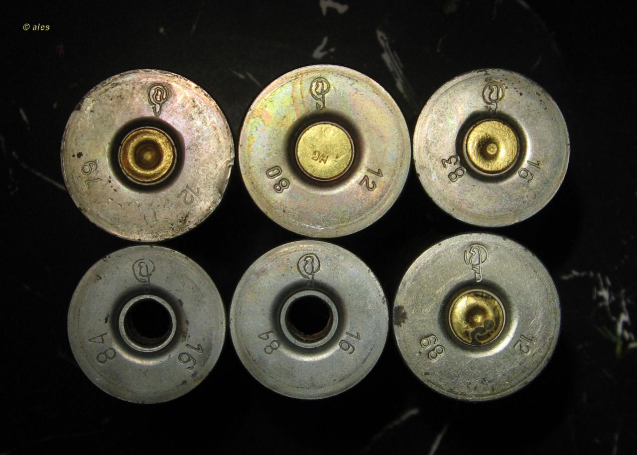

  9. аlеs
    аlеs Stabsgefreiter
    413
    А "бумажки", по соответствию завод - лого, часом не нашлось?
  10. аlеs
    аlеs Stabsgefreiter
    413
    Плакать...:smile_5:
    82мм - все идут 20-ой партии...
    50мм - все 16-ой партии...
  11. NORDBADGER
    NORDBADGER Oberfeldwebel
    1.045
    Россия
    Да тут рыдать в пору. И какие выводы? :)
  12. аlеs
    аlеs Stabsgefreiter
    413
    Надо меньше пить! (с) :)

    Вышибник 41г. Закраина-18.5мм. Корпус-16.5мм.
    Охотпатрон 46г. Закраина-20.5мм. Корпус-19.5мм.

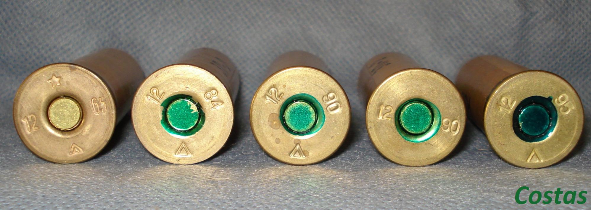

    Зондировочники
    Вот тоже как бы в тему: :)
    MiXaNiK, vittmann, Miho та 5 іншим подобається це.

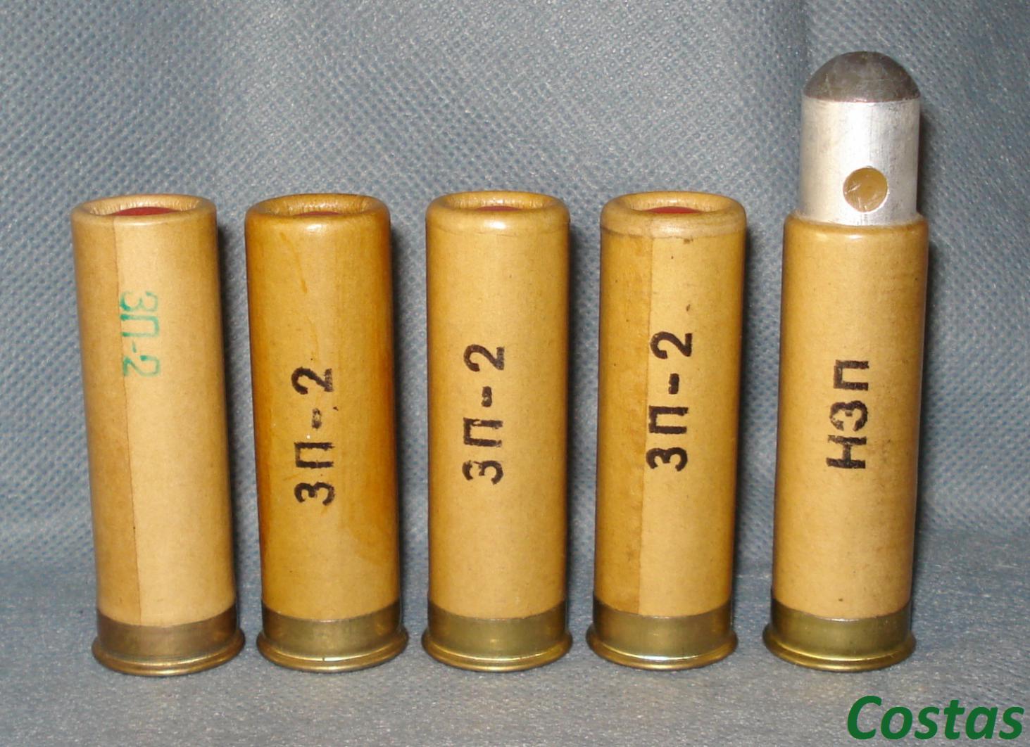

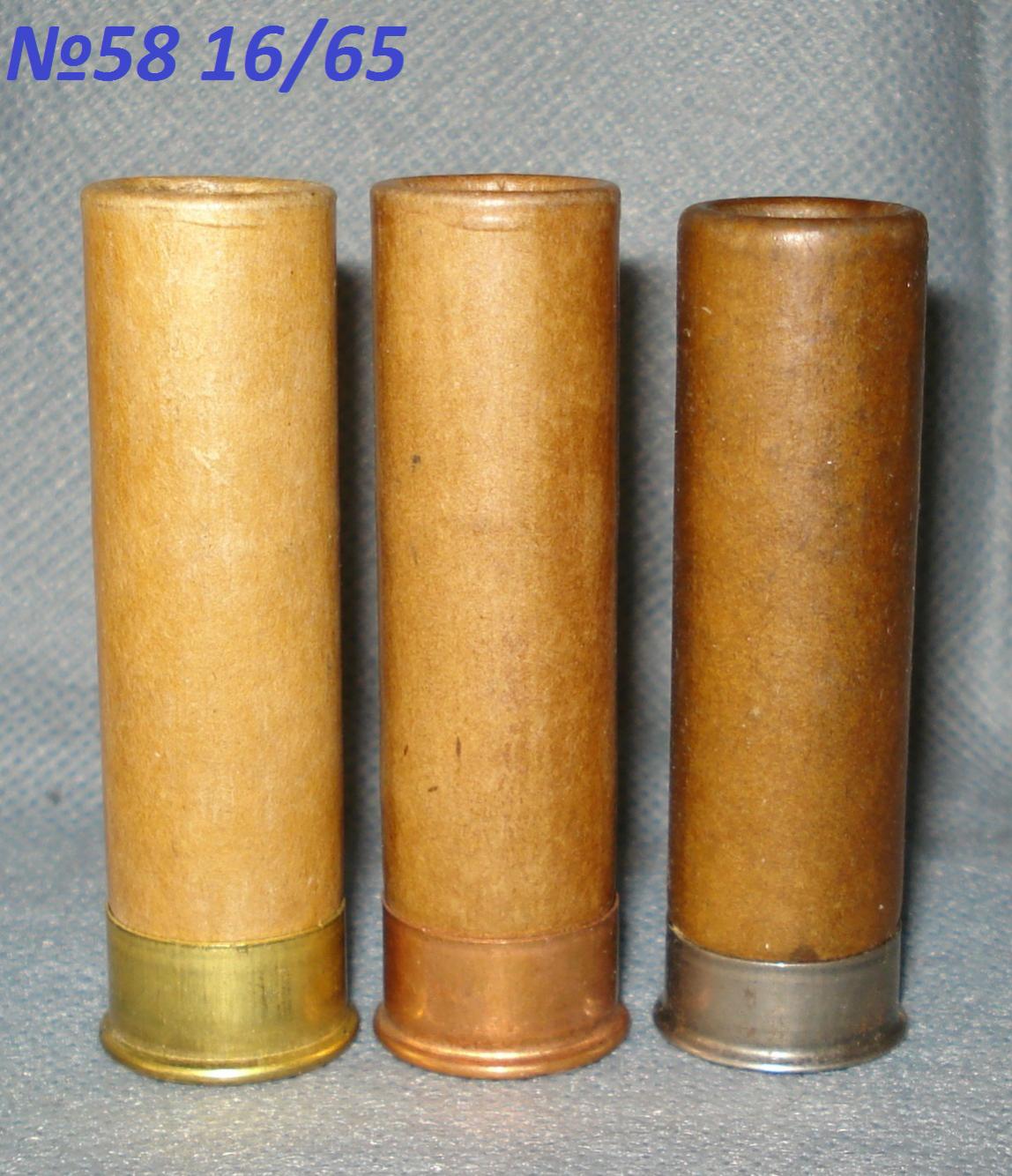

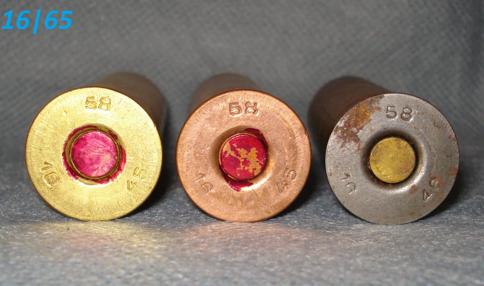

    Вот ещё 16-й партии завода №58.:D
    Три варианта материала поддона:
    - латунь;
    - медь (томпак);
    - сталь.
    MiXaNiK, vittmann, Unnamed Player та 4 іншим подобається це.

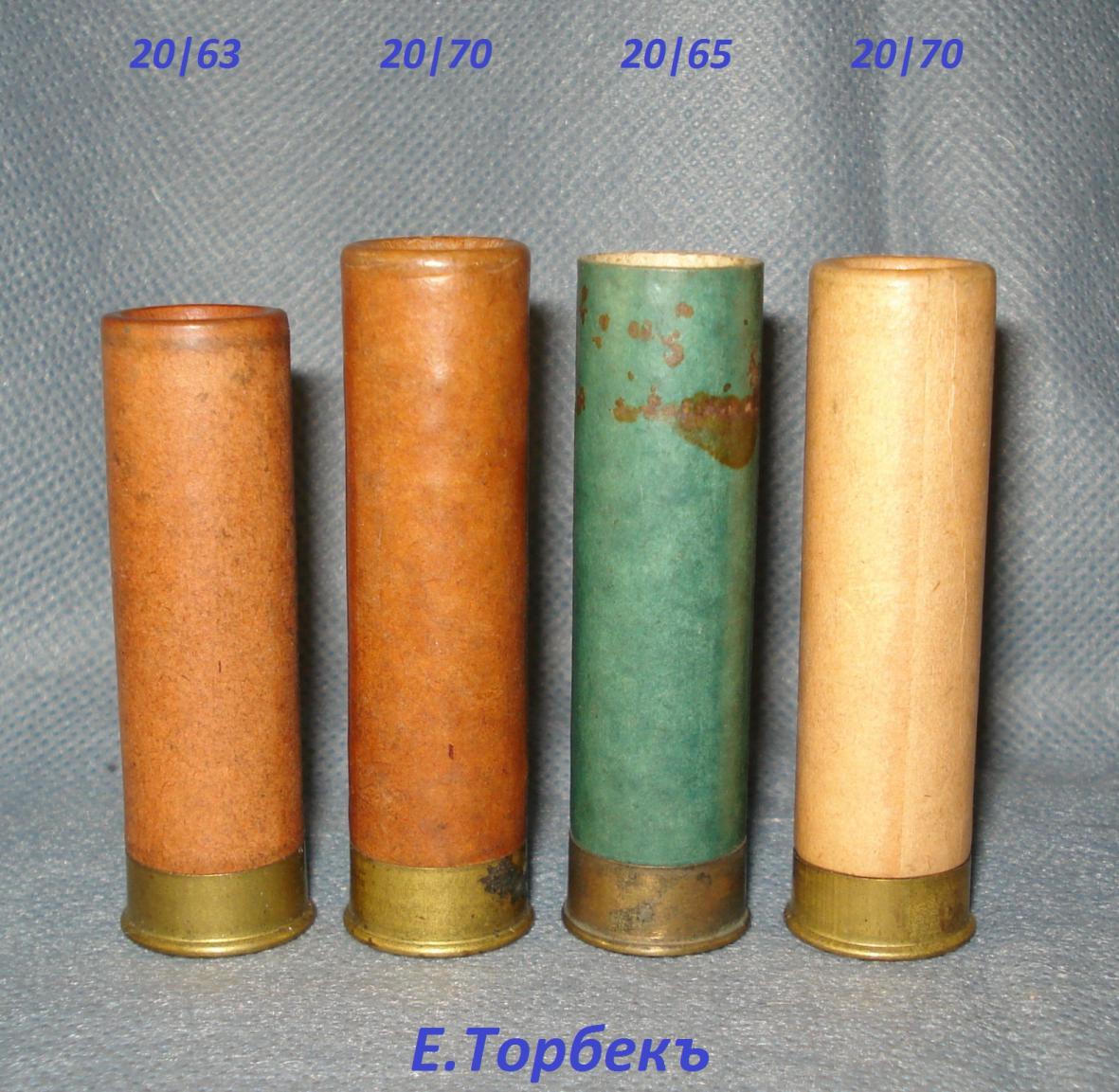

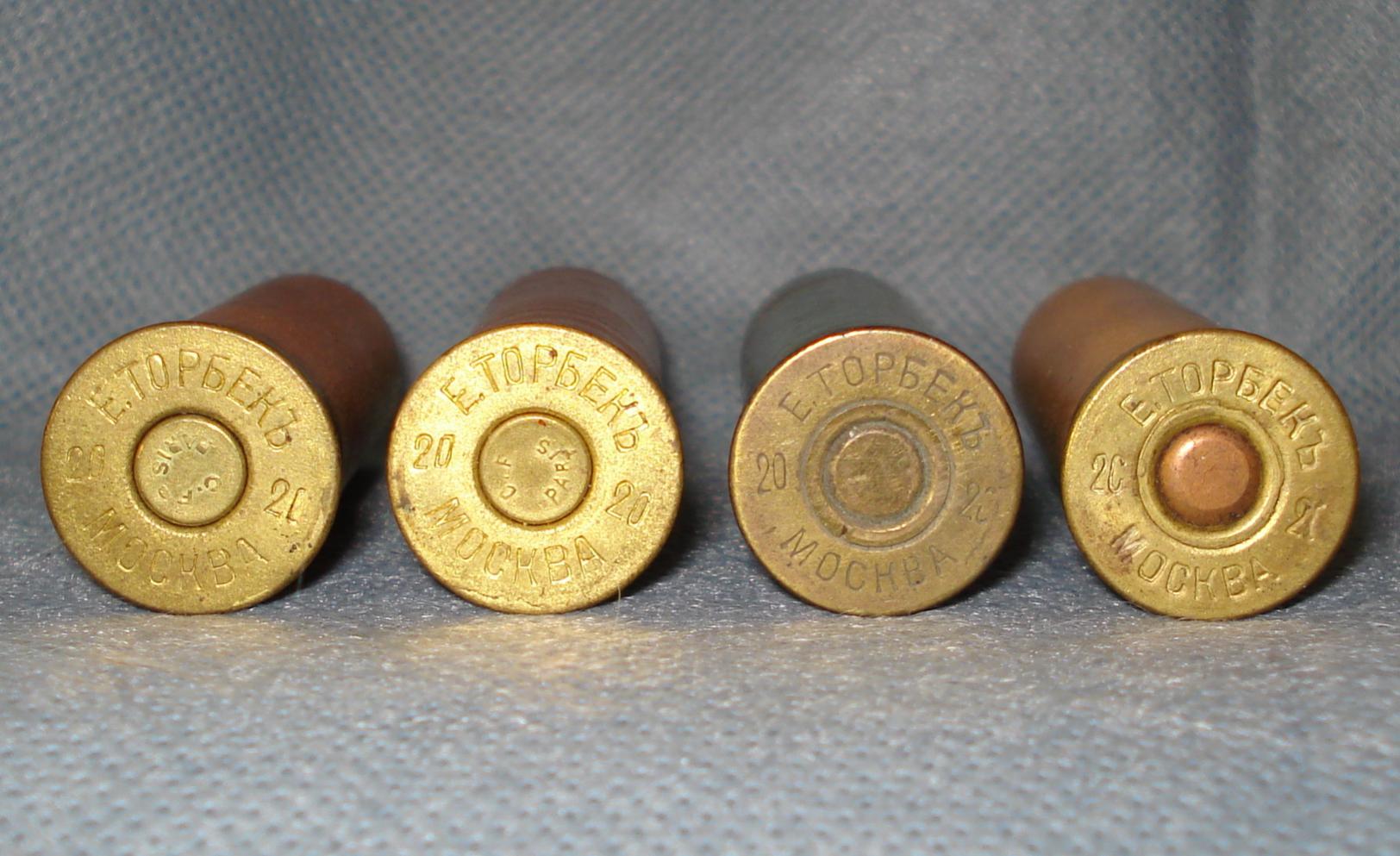

    Папковые Е.Торбек 20-го калибра. Первый вроде как заводского снаряжения.
    MiXaNiK, vittmann, Miho та 6 іншим подобається це.
