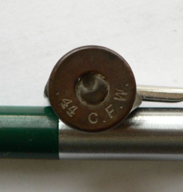

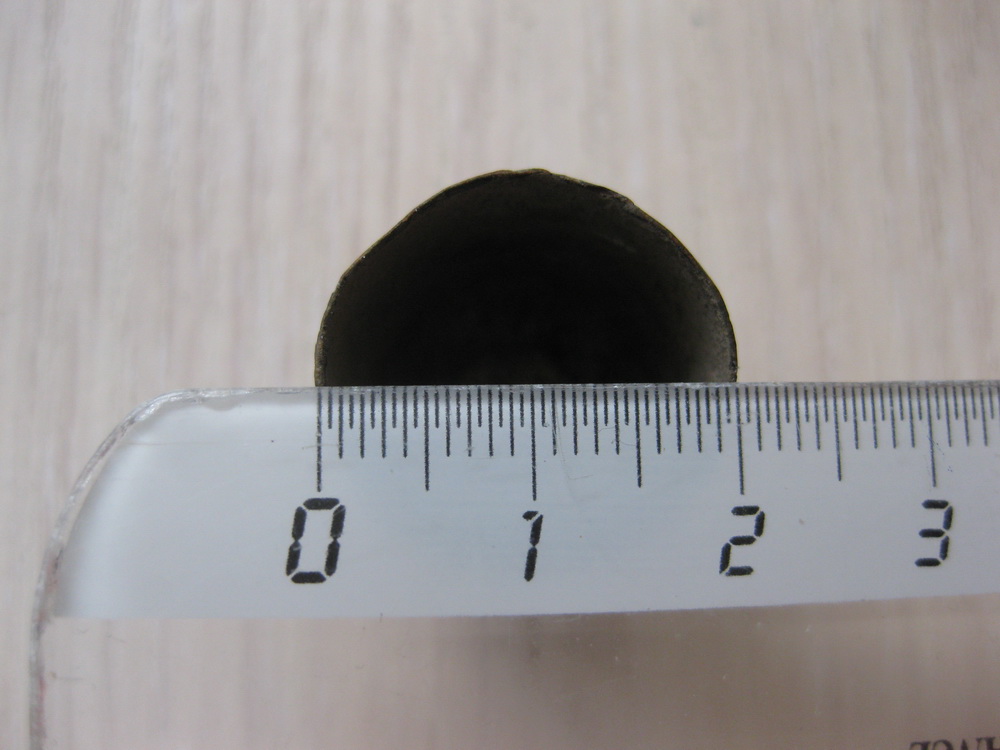

    Размеры:
    H - 33 мм
    D донца - 13,2 мм
    Склоняюсь к патрону Винчестер, но почему аббревиатура наоборот?
    Спасибо
  10. goro
    goro Stabsfeldwebel
    20
    31
    2.045
    .44-40. Center Fire Winchester
    http://www.municion.org/44_40/44_40.htm

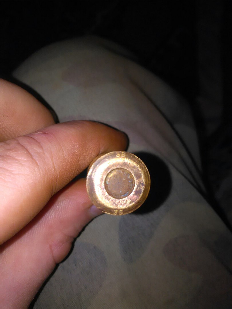

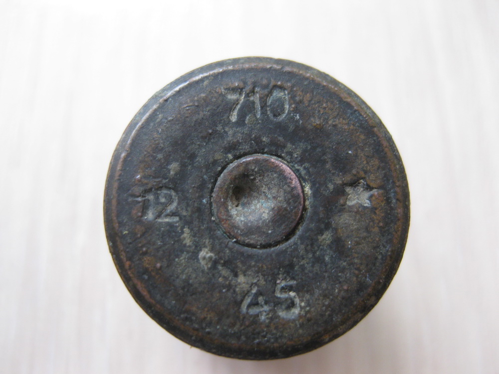

    Ребятки помогите определится с клеймом ,вот такую гильзу нашел (что характерно не стреляная),на донце сверху ЗВ,снизу 35-это год выпуска ,на сколько я понимаю в маркировке,а вот верхнее "3В" интересно,скажите что это за завод производитель или тип патрона такой ?
  15. Unnamed Player
    Unnamed Player General-major
    34
    55
    8.729
    Завод им.Володарского(#3),город Ульяновск.

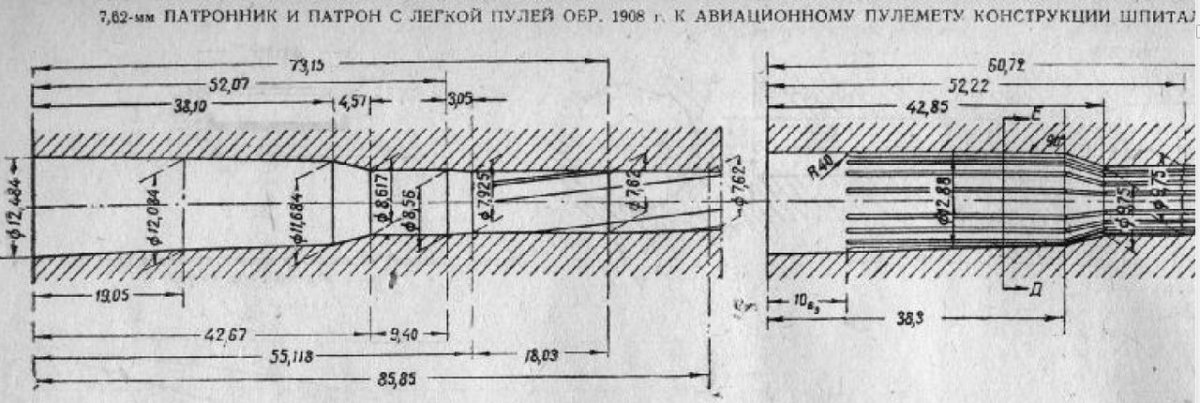

    Так же у патронов ШКАС толщина стенок гильзы больше, навеска пороха - тоже. На большинства патронах к ШКАС есть клеймо с литерой "Ш".
    После отстрела на гильзе видны канавки ревелли.
    Вот тут , можете и почитать и посмотреть: https://reibert.info/threads/7-62x54r-shkas.284110/

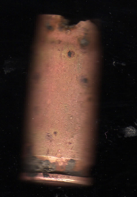

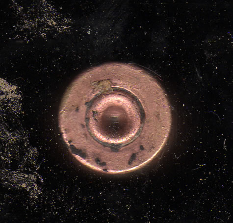

  23. KVP
    KVP Oberleutnant
    1.943

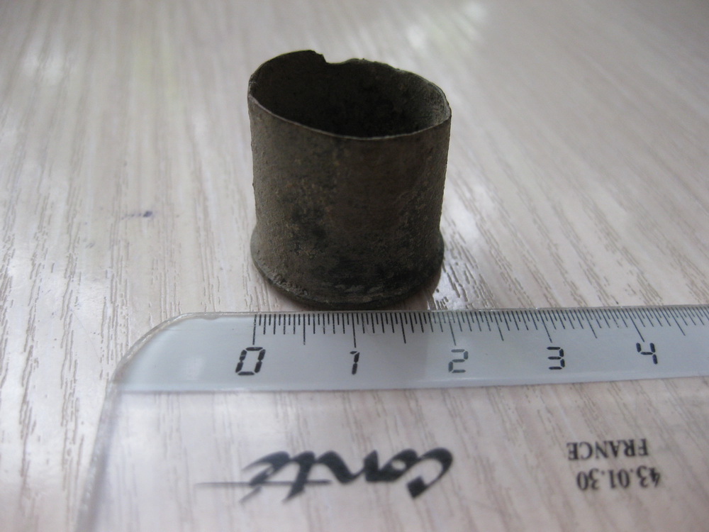

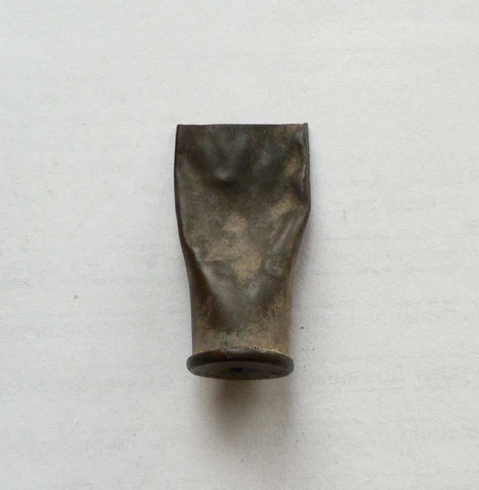

    Доброго времени суток! Среди прочего хлама нашлась вот такая "культя" от гильзы. Подскажите, пожалуйста, несведущему в этой теме. Заранее благодарю.
  24. A10A
    A10A General-leutnant
    23.167
    Київ, Україна
    латунная охот.гильза 12 калибра 1945 г\рожд., Подольский патронный завод
    KVP подобається це.

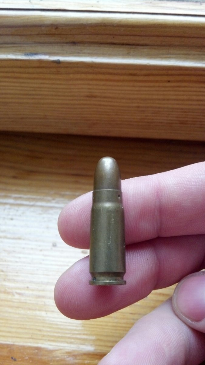

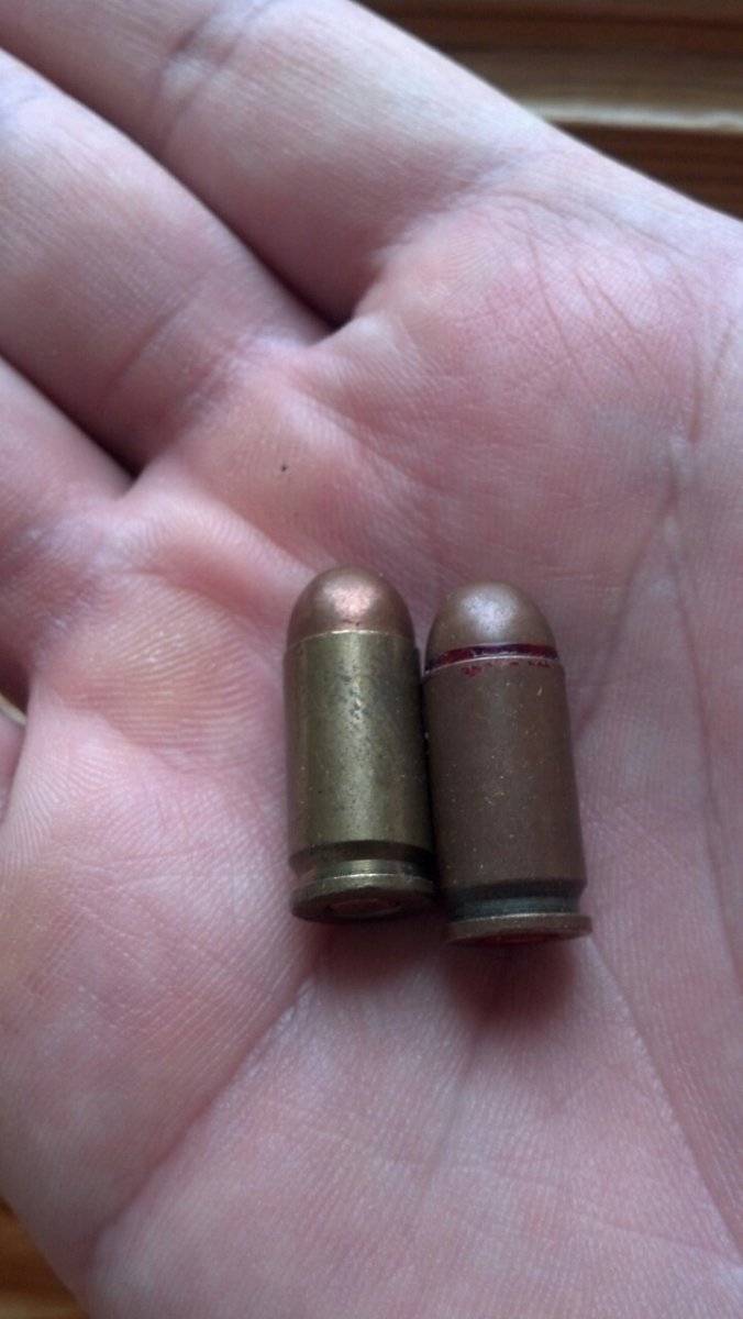

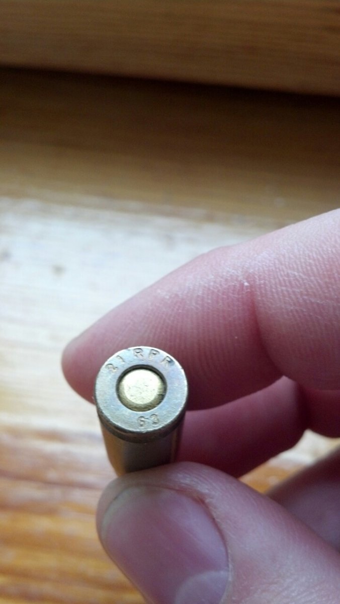

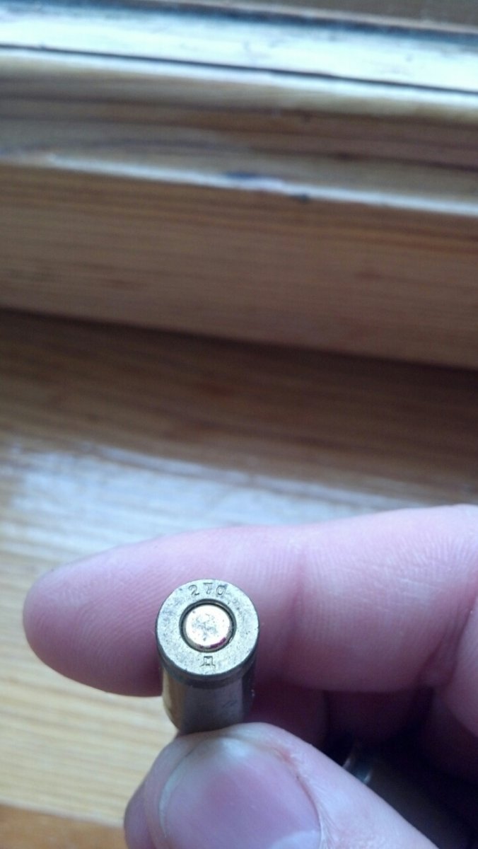

    Всем доброго времени! Вот попались такие макеты,подскажите пожалуйста по клеймам,какая страна производитель и на сколько редкие клейма! 1-тт такое клеймо вижу первый раз. 2 -пм но тоже интересное клеймо.2- пм по маркировке Луганский завод но первый раз вижу в латунной гильзе и что означает буква д. С ув!
  26. Basmach
    Basmach Oberleutnant
    102
    186
    3.680
    Немного не по порядку фото выставил! последнее фото клеймо от тт макета!
