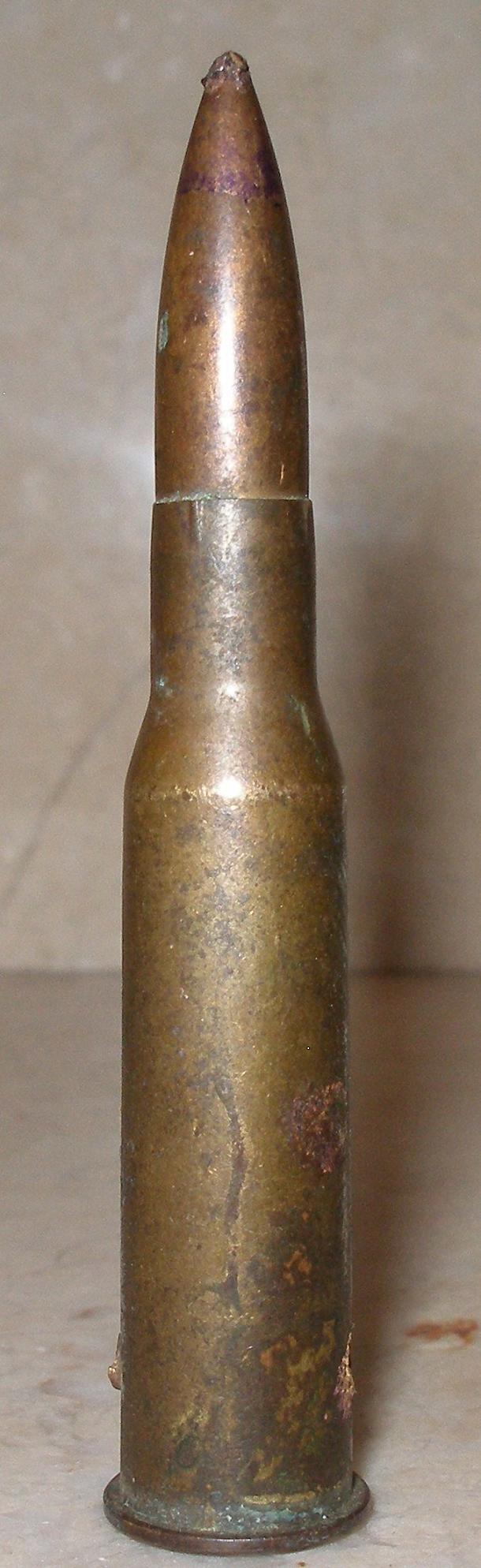

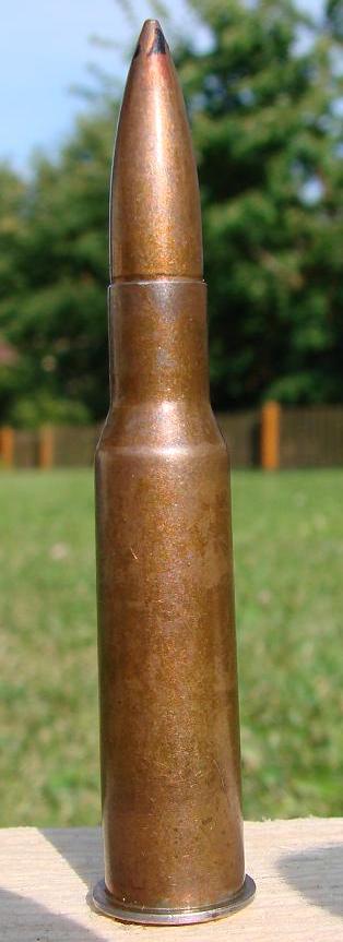

    Патрон Тульского патронного завода 1935 года выпуска (ранний вариант клеймения). С пулей "Л".
    за качества фото прошу прощения и по просьбе Камрада дублирую клеймо:на 12 часов Т на 6 часов 35

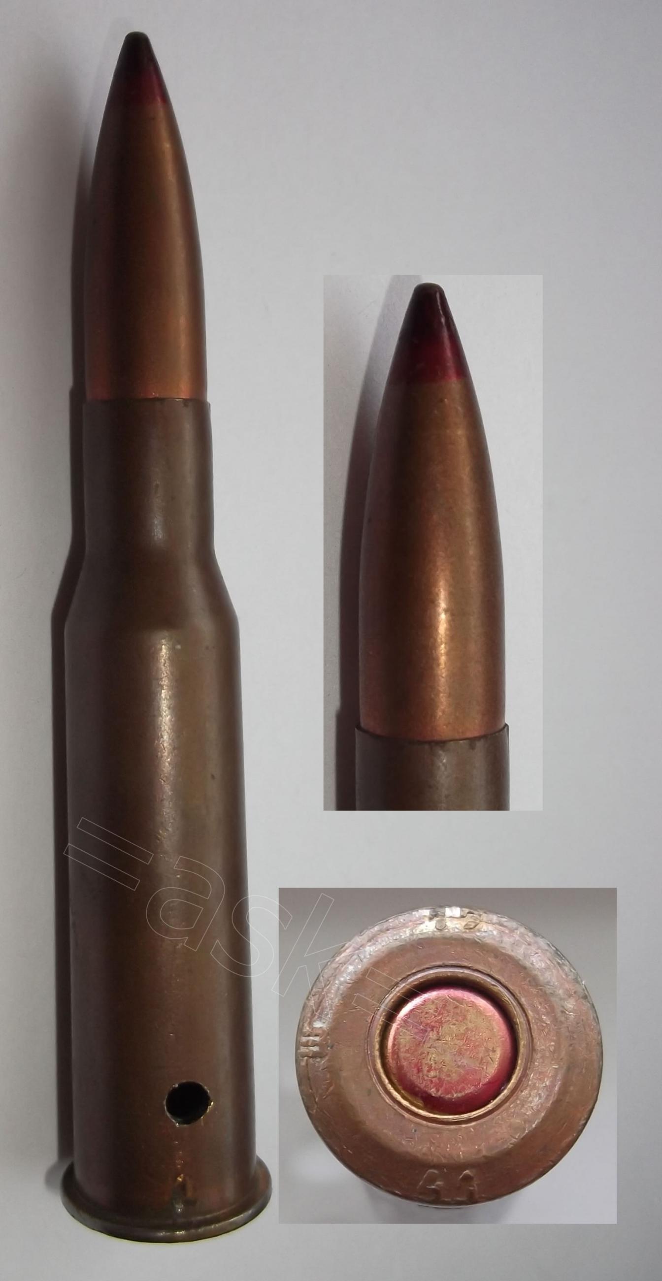

    Патрон Подольского патронного завода с пулей 3Б-46 (БЗТ Модернизированная) , 1941 года выпуска.
    Поліщук, dickblower, Webley та ще 1-му подобається це.

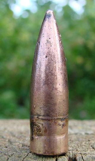

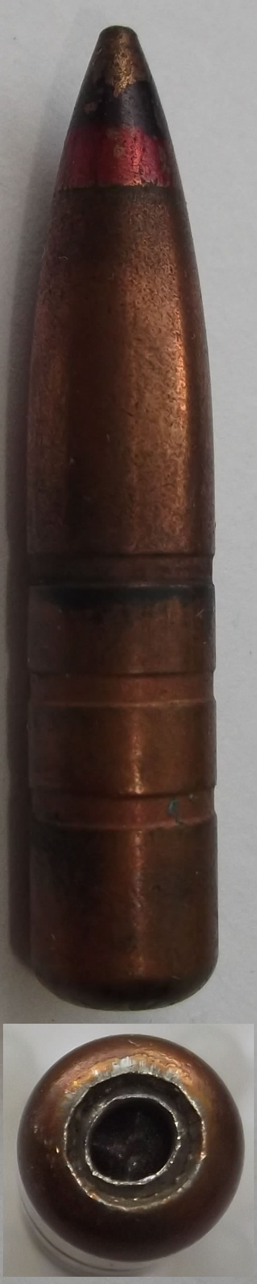

    Пуля 3Б-46
    Поліщук, dickblower, Webley та 2 іншим подобається це.

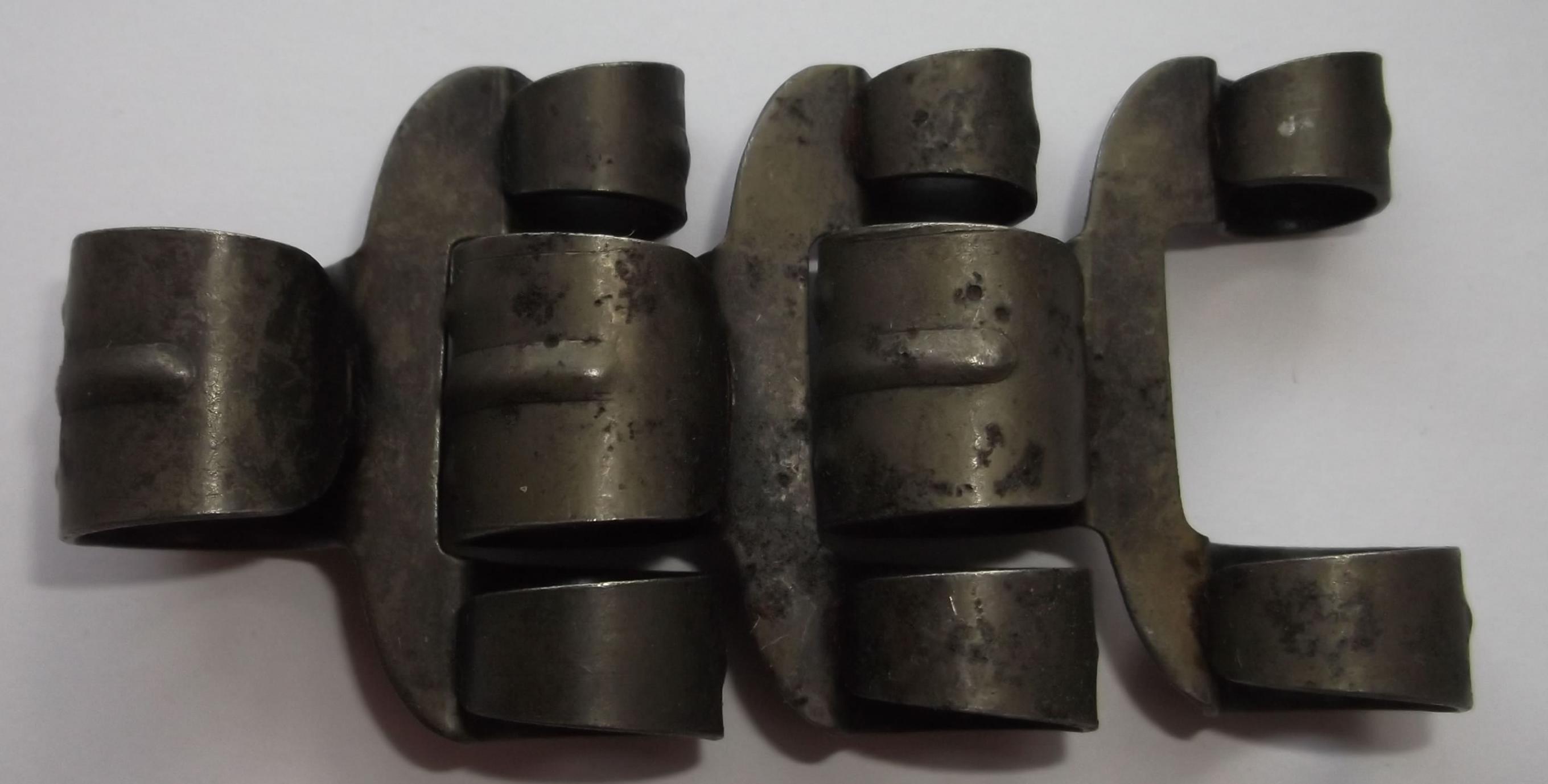

  9. =ask=
    =ask= Leutnant
    4.292
    Rusland

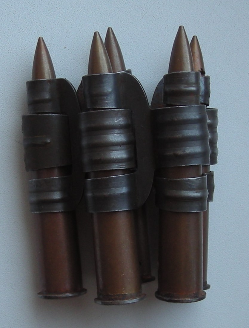

    К пулемётам ШКАС шла россыпная металлическая лента:
    P.S. Спасибо за внимание :beer:

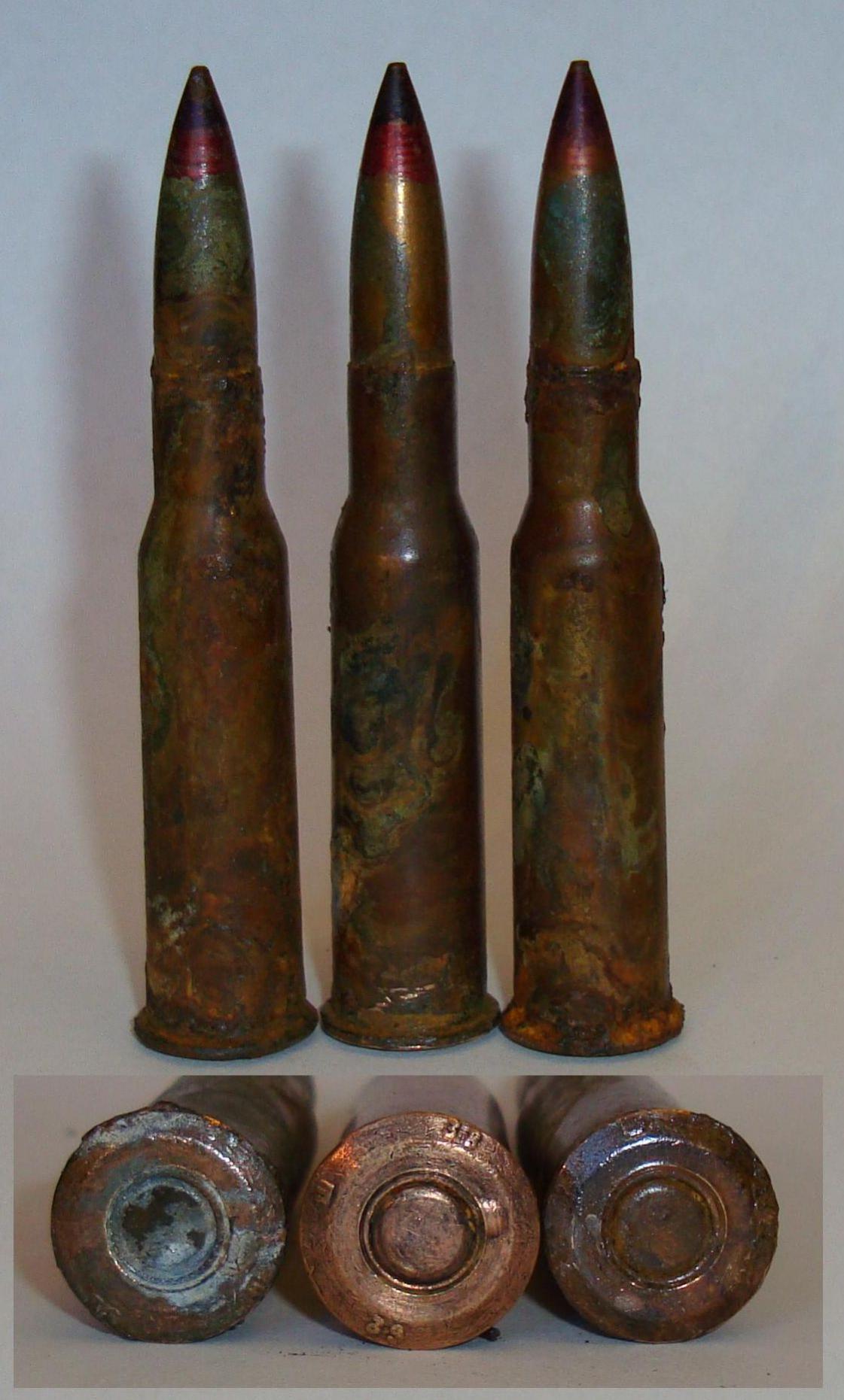

  10. INVEST_R 7.62
    INVEST_R 7.62 Oberfeldwebel
    2.354
    Siedl. Östlich, Hof. Maifeiertag. Nowo-Bogoduchows
    Кілька повторів.
    Без коментарів.:beer:
    Поліщук, goro, Costas та 3 іншим подобається це.

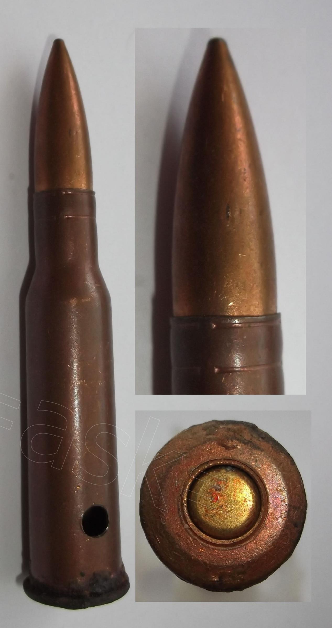

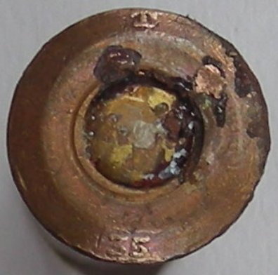

    Ще ранні тульчани. Вибраковка (для піхоти).

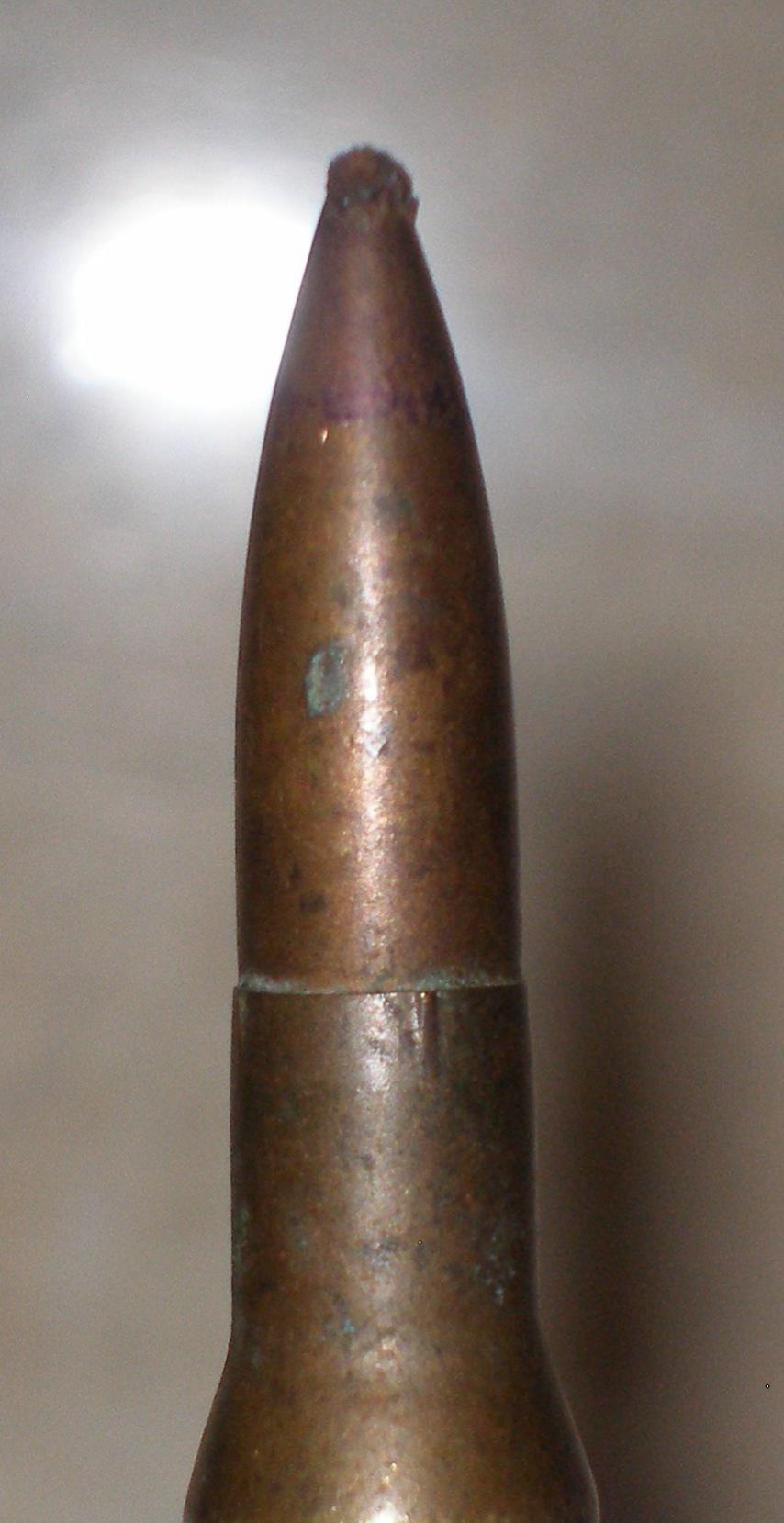

  14. Механик86
    Механик86 Stabsfeldwebel
    993
    Россия
    Подольск, пуля Т-46.
    dickblower та =ask= подобається це.

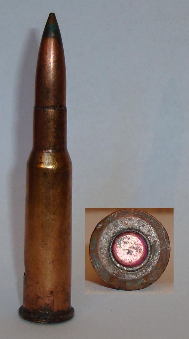

  15. Механик86
    993
    Россия

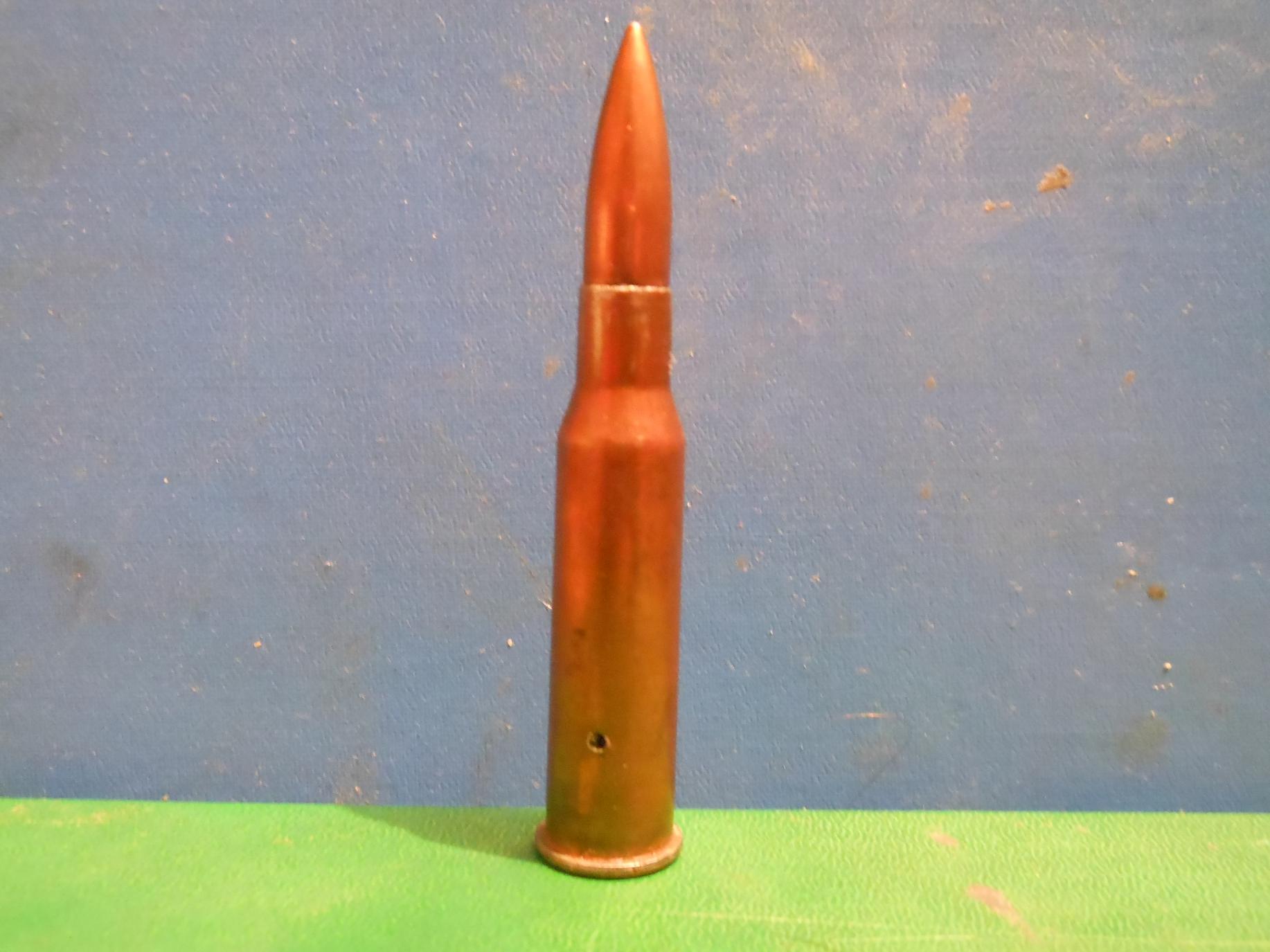

    С пулей БЗТ (38 39 Ш)
    Все никак не соберусь привести их в порядок.
    dickblower, Unnamed Player, =ask= та ще 1-му подобається це.

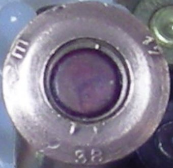

  16. Санек
    Санек Stabsfeldwebel
    1.379
    Москва

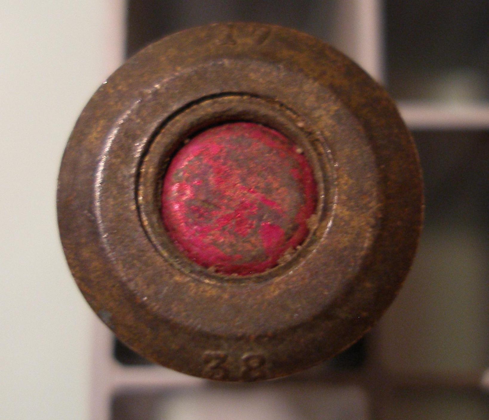

    Уточняющий вопрос камраду INVEST R 7,62. Вить, пост 9 фото 4. Это у тебя маркировка 1942 года? А то так пропечатана маркировка, что не 46-Ш-42, а 45-Ш-47 просматривается. Попробую свои ШКАСы собрать в одну кучу и сфотографировать. Ничего нового и оригинального в них, конечно, не будет. Но надо же в теме отметиться.

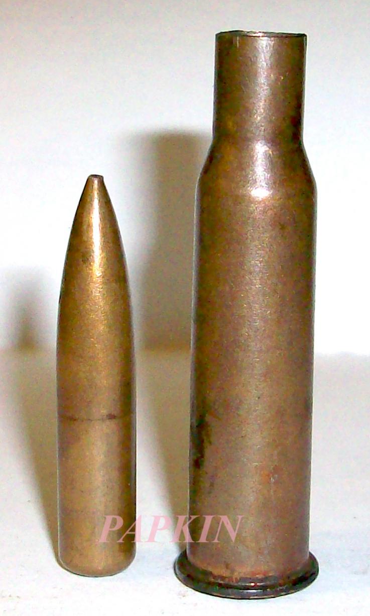

  19. papkin
    papkin Feldwebel
    293

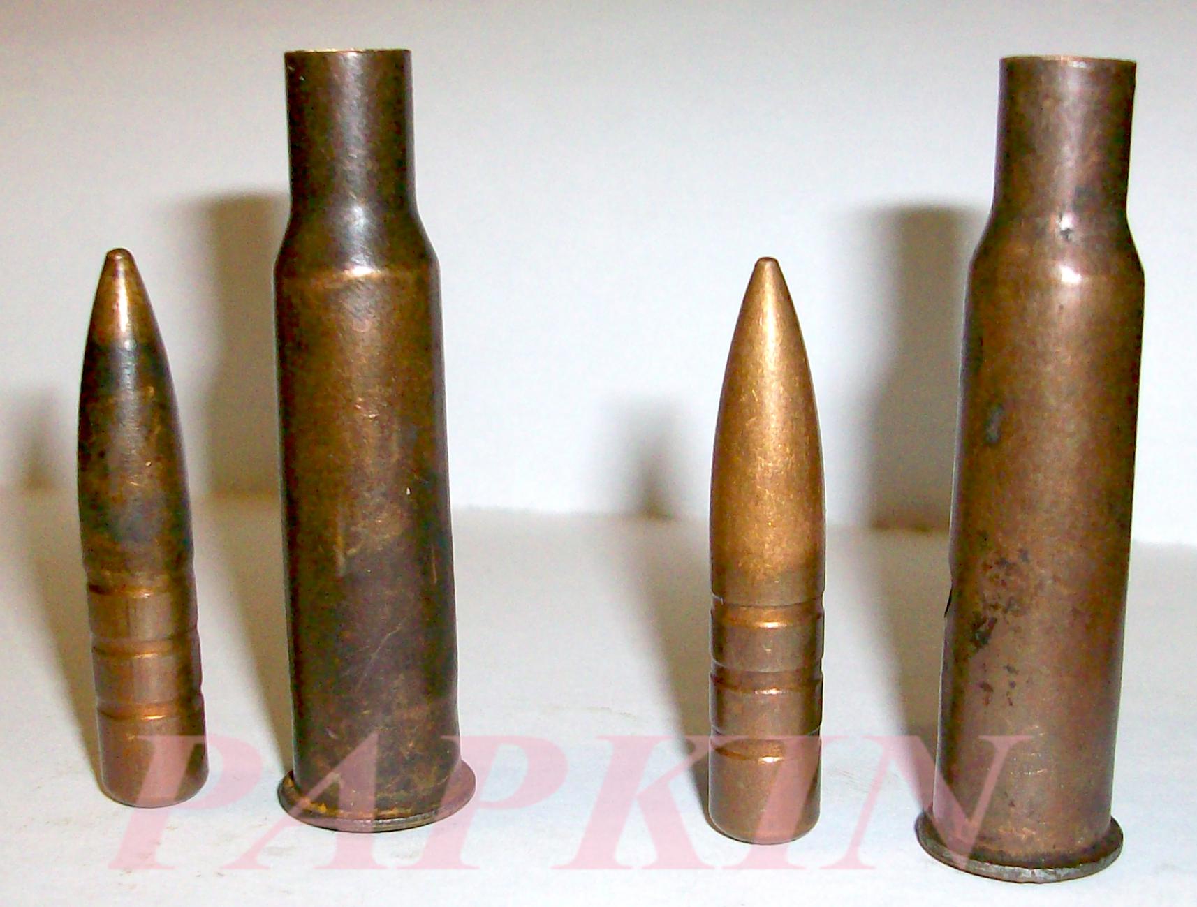

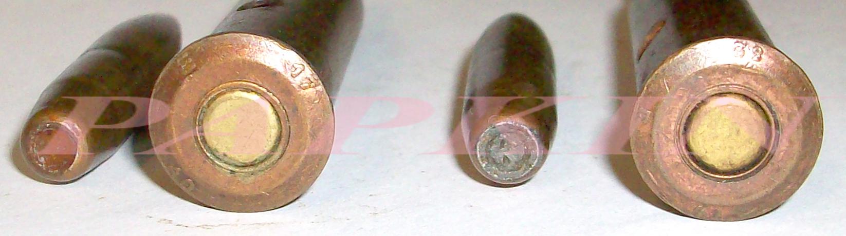

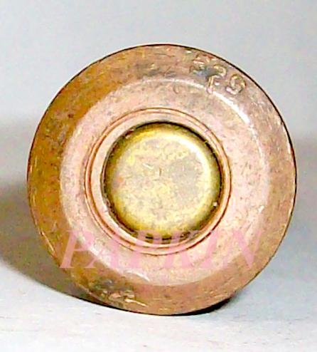

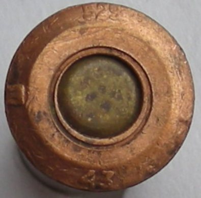

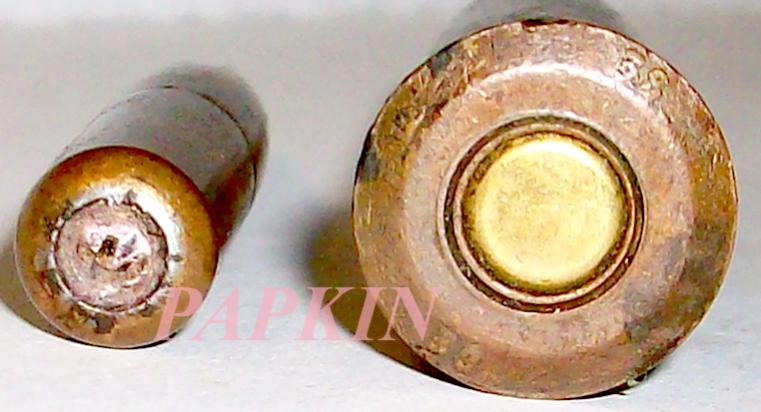

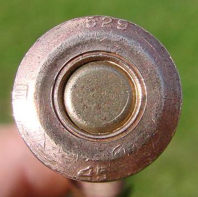

    И я поддержу. Покопался у себя штук несколько немножко нашел...
    1. 529-ш-44, БЗТ

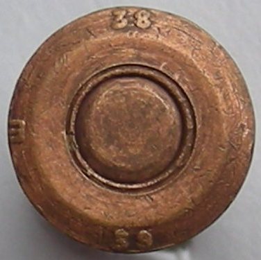

    293
    2. 38-ш-39, БЗТ

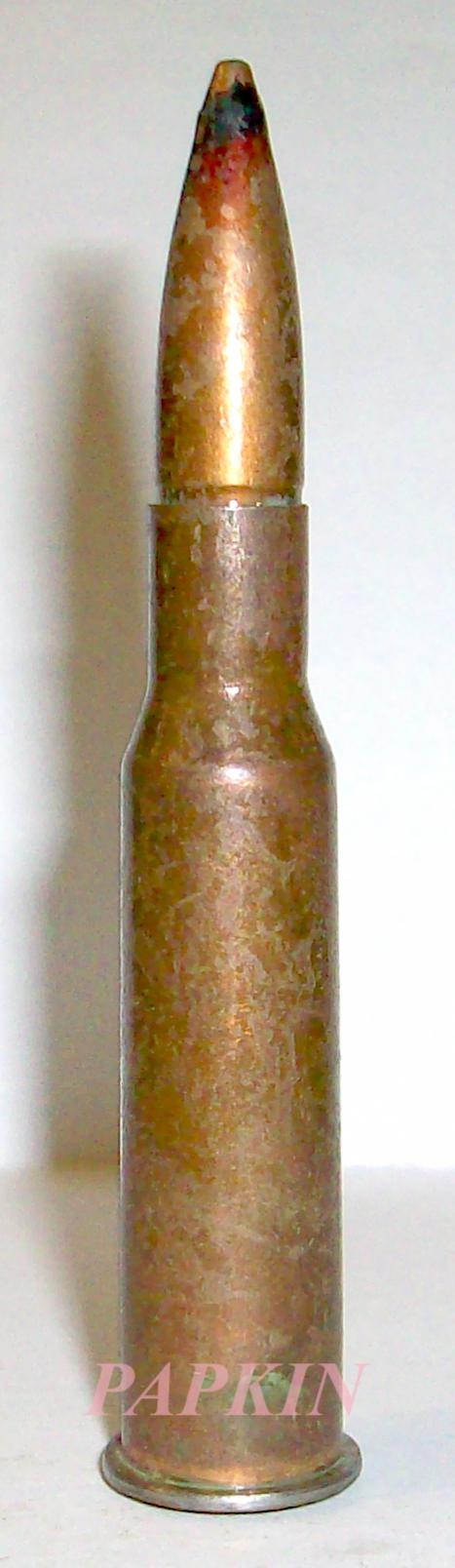

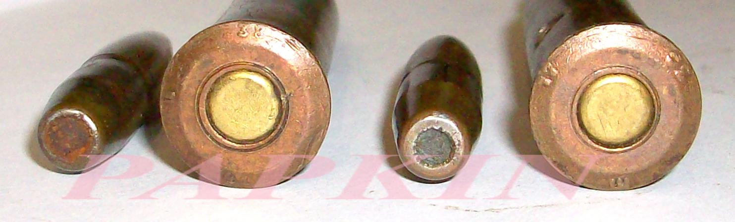

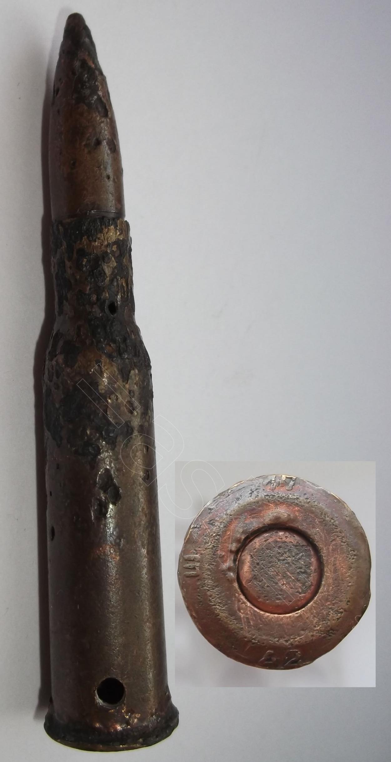

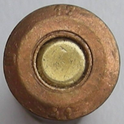

  21. papkin
    papkin Feldwebel
    293
    3. 17-ш-40, 38-ш-41, ЗП
    4 користувачам це сподобалось.

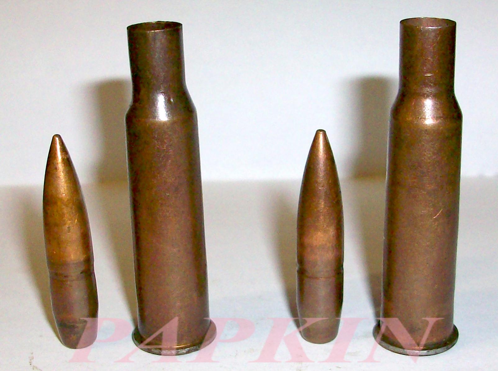

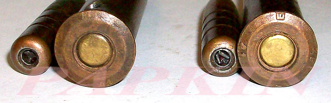

  22. papkin
    papkin Feldwebel
    293

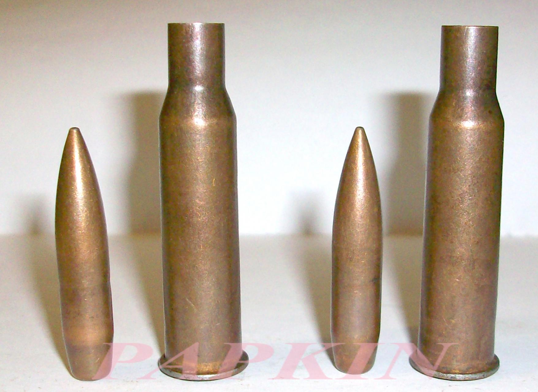

    4.38-ш-41, 17-ш-39, Б-32

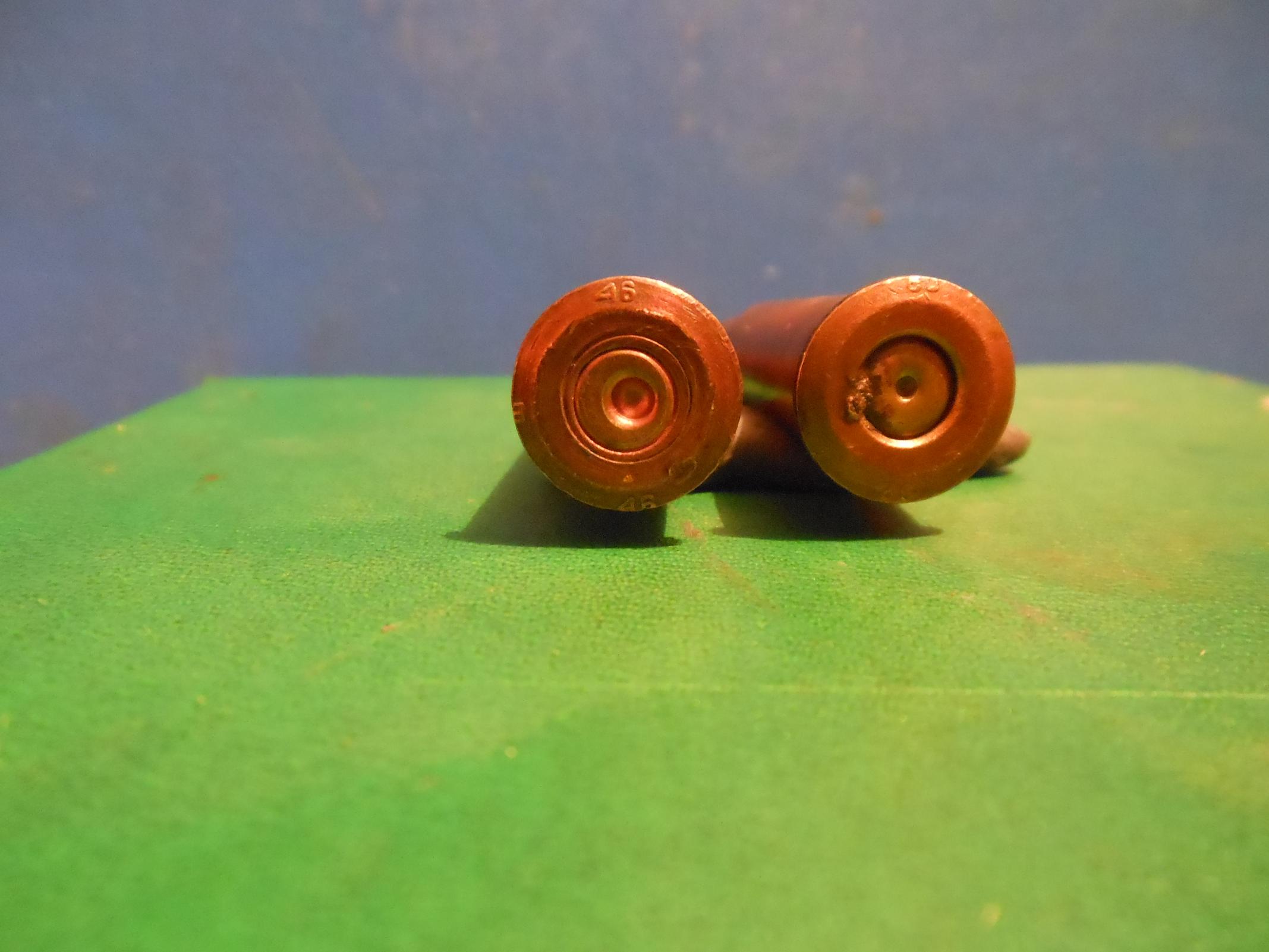

  23. papkin
    papkin Feldwebel
    293
    5.17-ш-41, 46-ш-41, ЗБ-46

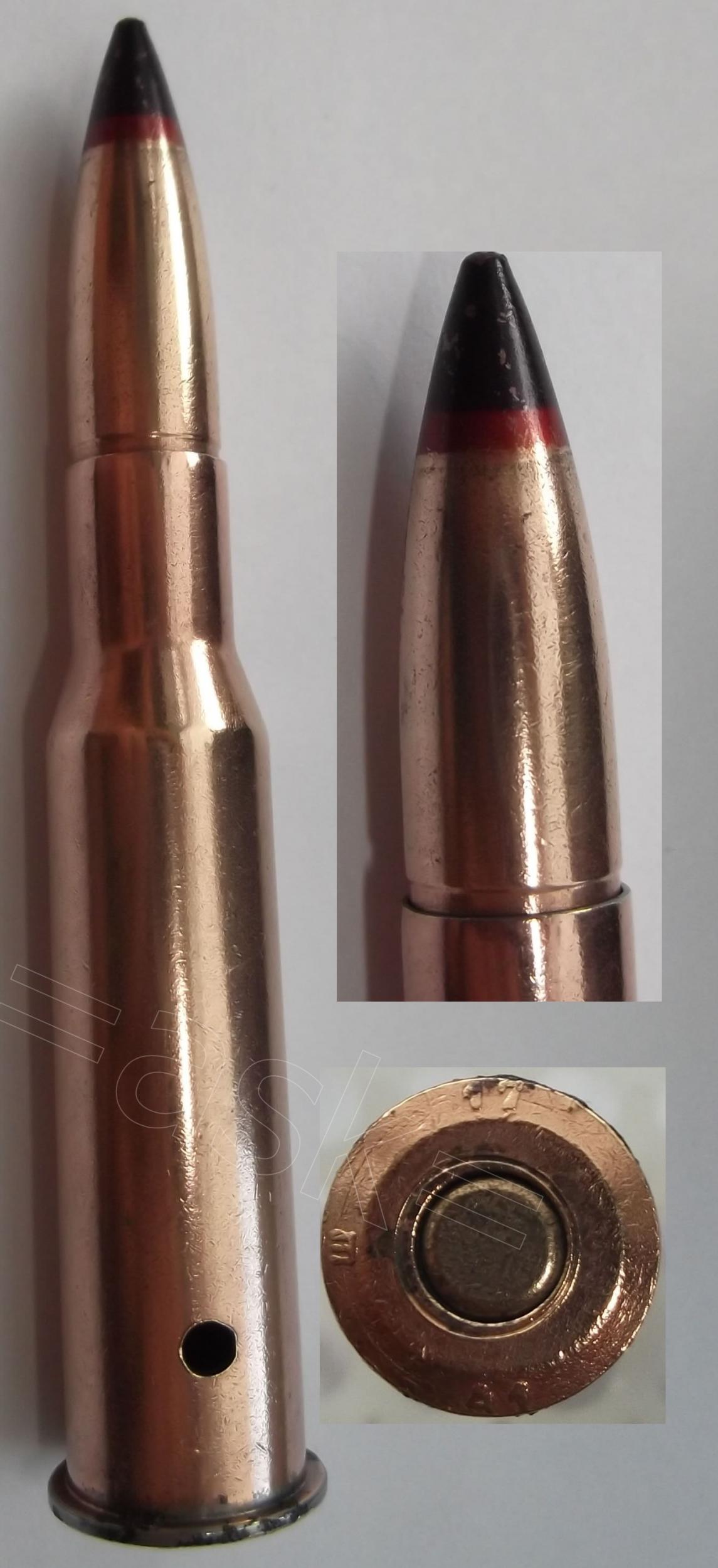

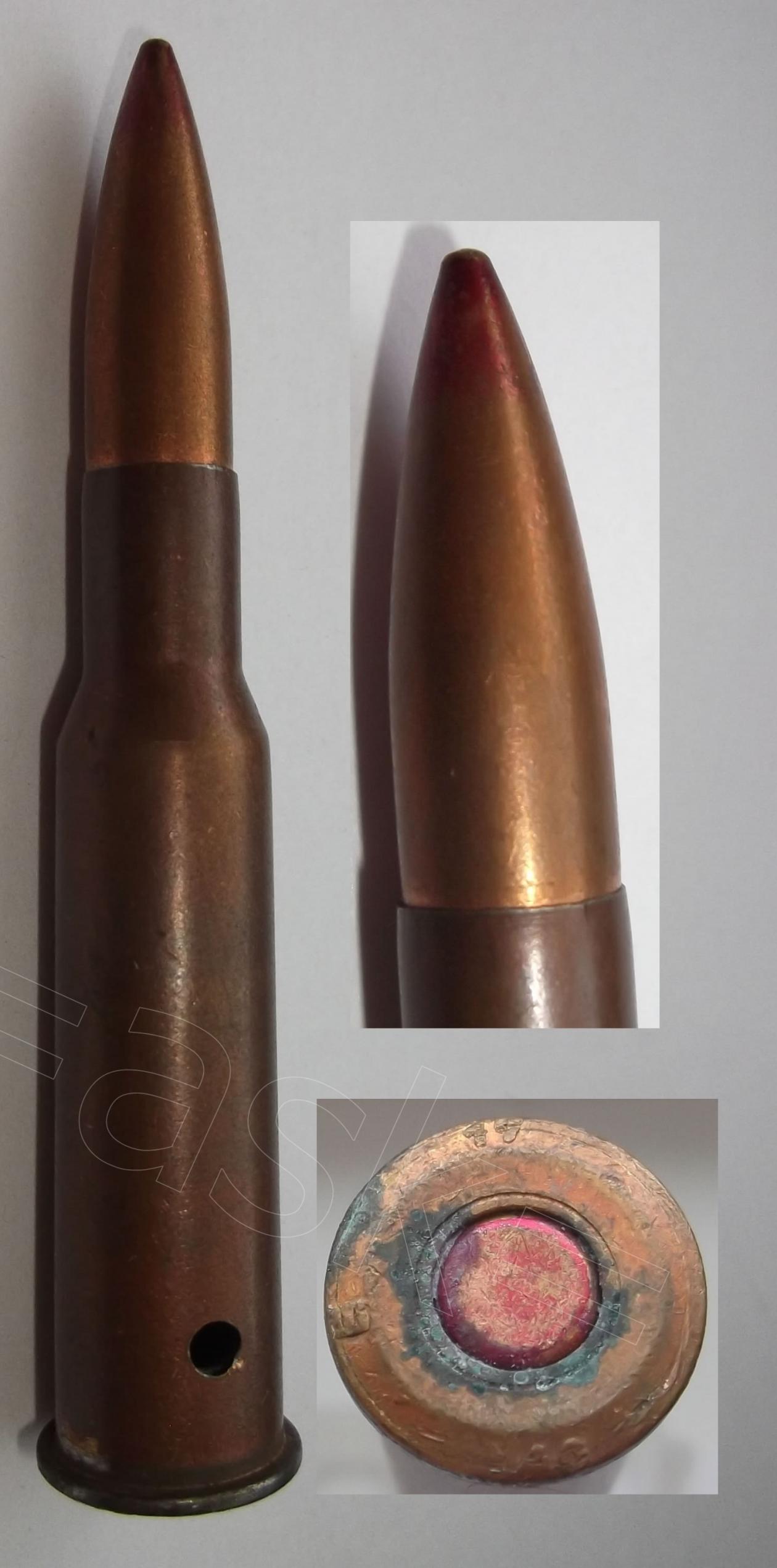

  25. Kugel
    Kugel Moderator
    1551
    2.947
    5.368
    БТ.... в латуни...
    5 користувачам це сподобалось.
  26. Unnamed Player
    Unnamed Player General-major
    34
    55
    8.838
    Левый часом не "Д" суроггат?
