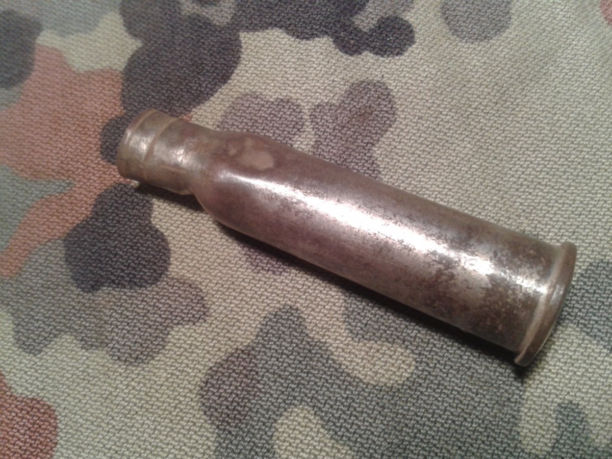

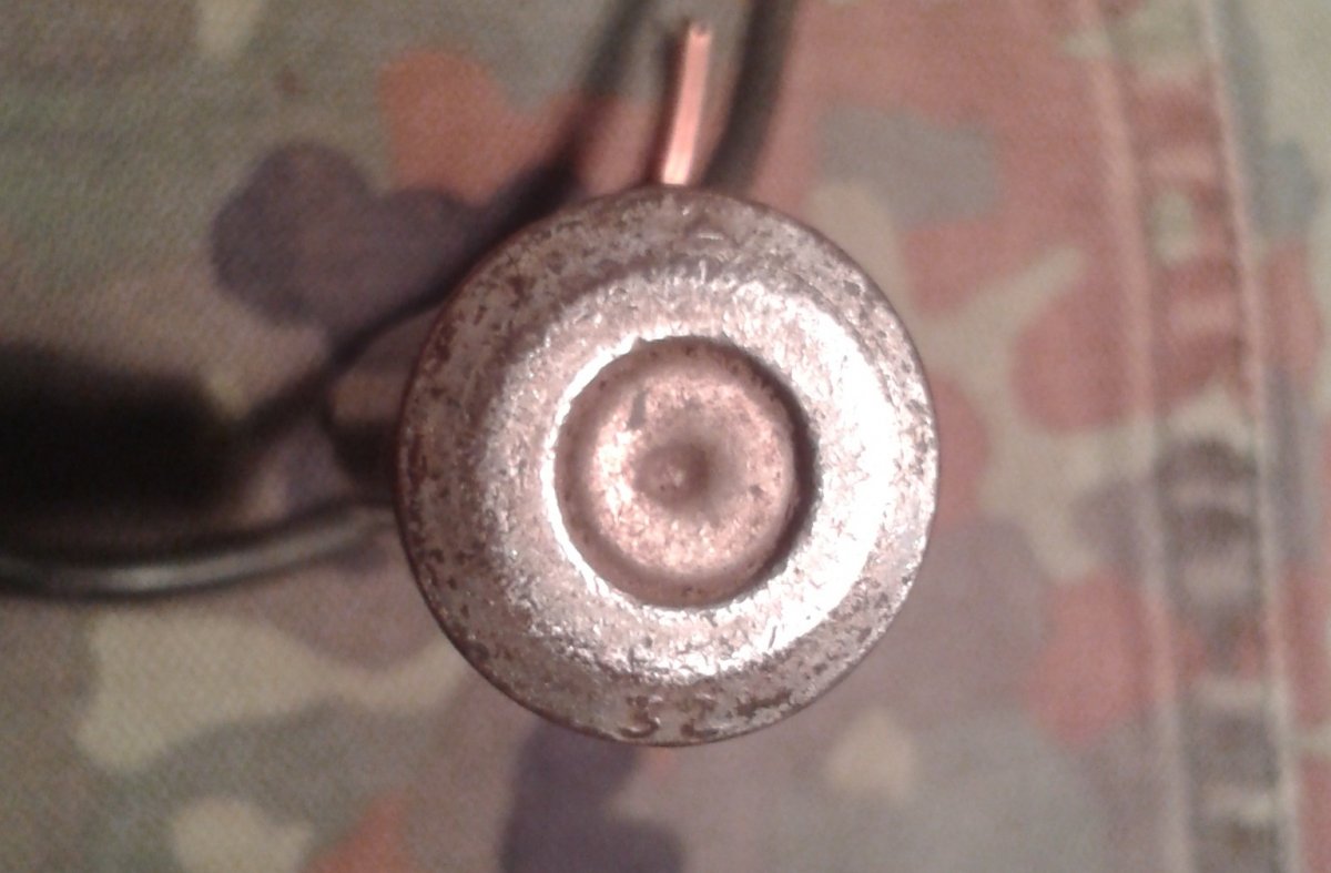

    Камрады помогите инфой по гильзе. Мосинская, Тульского завода, 32 г. выпуска. Но толи мельхиоровая, толи хромированая. Кто что может подсказать?

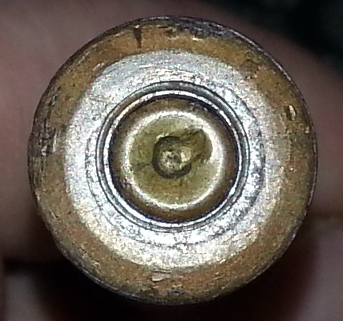

    http://www.patronen.su/forum/index.php?action=gallery&id=2089&sa=view

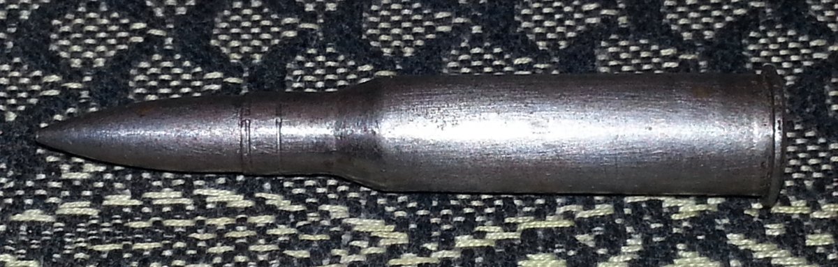

    вот так выглядел при жизни 20151229_200117.jpg 20151229_200141.jpg гильза биметалл/магнитится/ лужённая чем то типа олова. Пуля, пустая оболочка. По весу, очень лёгкий.

    а она стальная? (магнитится или нет?)

    Гильза латунная (не магнитится), с блестяшим белым покрытием.
    Склонен к мнению, что остаток учебного патрона. Найден на территории бывшего учебного лагеря 20-40х годов. Просто из сотен гильз найденных там, такая одна.
  7. Skarp
    Skarp Stabsgefreiter
    364
    Харьков
    В таком случае склонен согласиться, так как специализированные патроны для ШКАС в 1932 году, весьма сомнительны. Более того, на горлышке видны следы насильственного извлечения пули, а гильза явно стрелянная. Да и гильзы лудили в весьма конкретных случаях.
  8. Skarp
    364
    Харьков
    Скорее до 1938 года, так как до него они производились только на Тульском ПЗ, а посему не клеймились.

    Из статьи "Наш трехлинейный"-Проверочные патроны довоенного периода представляли собой боевые патроны с охолощенным капсюлем и усиленным креплением пули. Такие патроны снаряжались песком или металлическими опилками, имитирующими вес порохового заряда в боевом патроне. Снаружи поверочные патроны имели полностью луженую поверхность.

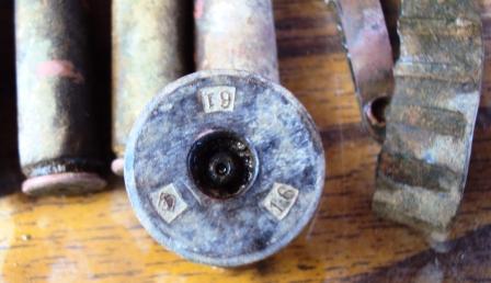

    Может, кто-то определит принадлежность этого донца гильзы - охотничий или всё же от миномётного "вышибалы"? Капсюль, похоже, был залит лаком - не каждый охотник так делает.
