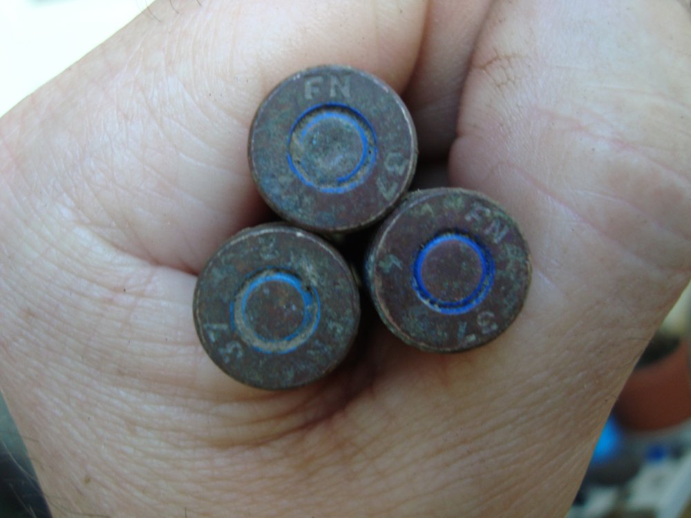

    DSC00558.JPG Где то видел, обозначение по цвету капсюля , не могу найти.Подскажите...Спасибо!С ув.

    Зеленые, желтые, красные, черные обозначение (обозначались наконечники пуль и капсуля) - разновсякие бронебои, бронебойно-зажигательные, бронебойно-трассирующие, пристрелочно зажигательные, трасирующие... Синиие обозначение - пуля со стальным заостренным сердечником тоесть бронебойная, ИМХО.

    только это НЕМЕЦКАЯ ЦВЕТО.МАРКИРОВКА, которая никак не касается бельгийских патронов для экспорта (Югославия, Польша и т.п.)
    www.municion.org/792/792x57_Alemanes.htm
    По опыту - синий капсюль - ничего не значит
    А пуля там - тяжелая остроконечная пуля улучшеной баллистики ("бельгийского" образца)

    Да полазил по инету.Нашел такую инфу.
    Пуля со стальным сердечником S.m.E.
    SmE переводится как "Spitzgeschoss mit Eisenkern" - пуля со стальным сердечником
    Патрон весит 24,6гр, пуля весит 11,53 г, начальная скорость пули 770 метров в секунду, заряд 2.85гр пороха"Nz.Gew.P"
    Маркировка: до конца 1943г - кольцо синего лака вокруг капсюля, с конца 1943г - синим лаком закрашивался весь капсюль. Благодарю за помощь.

    ...млять, у Тебя патронЫ БЕЛЬГИЙСКИЕ (т.е. НЕ немецкие) ! ! !

    То есть, на сколько я понял...окрас будет разным в одинаковых по ттх патронам, если производитель разный....

    НЕ так - синий (голубой) капсюль БУДЕТ иметь значение ТОЛЬКО для патронов, произведенных на заводах Германии

    ...ну и что из того !??
    Патроны ВСЕ стандарта Маузер 7,92
    У нас то-же - Бельгия,Чехия, Румыния, Польша и немцы в одной яме...

    Вполне согласен, но синий цвет мне кажется Немеческий...

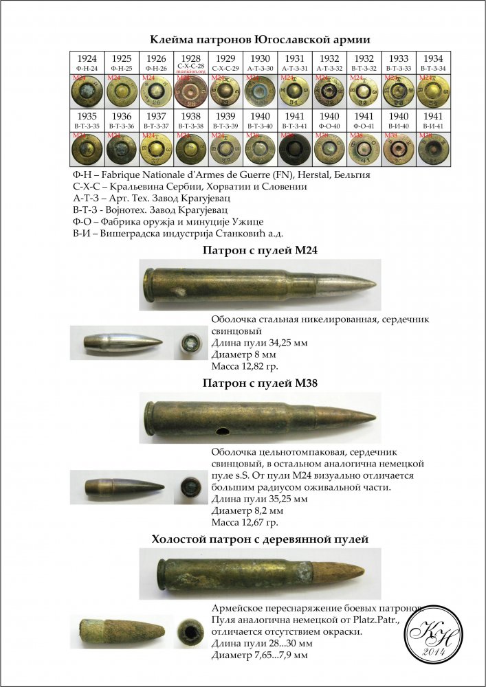

    Та Вы шо? На патронах 7,92х57?
    А может Фабрик Националь все-таки?
    https://reibert.info/threads/sobiraem-foto-7-92x57-mauzer.44030/page-39#post-6044836
    https://reibert.info/attachments/mmg-7-92x57-jugoslavija-02-jpg.4293611/

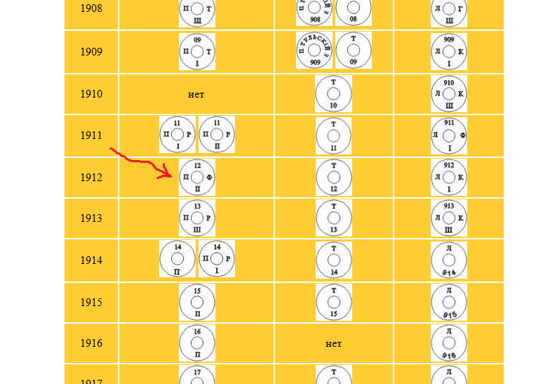

    По клейму все возможно, вот поднял две "одинаковые" таблицы, на второй походу лажа.... -
    Как говорят - "Доверяй но проверяй"...
    Добавлю по буковкам - Для производства гильз только Тульский завод выпускал собственную латунь. Для Петербургского и Луганского заводов латунь закупалась на заводах Розенкранц и Франко-Русском в Петербурге, Кольчугинском во Владимирской губернии, Тульском. В 1902 приступили к строительству латунно-мельхиорового завода при патронном заводе в Петербурге, который уже в 1904 г. на 2/3 обеспечивал себя этими материалами. Поэтому на гильзах до 1914 г. ставилось дополнительное обозначение поставщиков латуни:

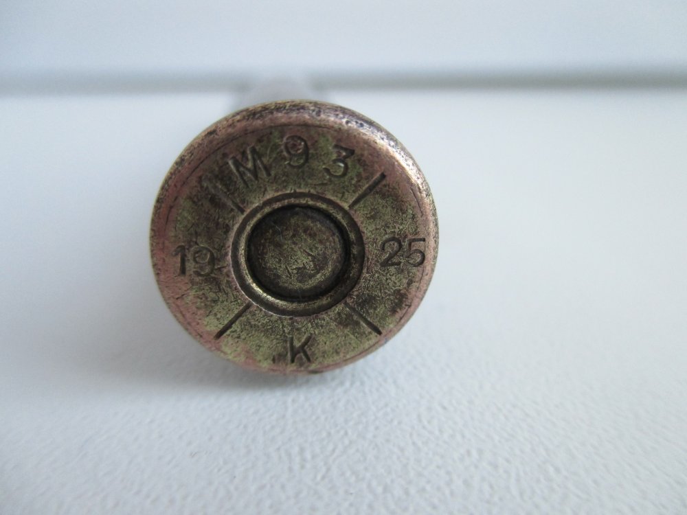

    Знатоки по Mannliсher помогите опознать предмет )

    М 93 и внизу К - Манлихер фирмы "Кайнок" изготовленные по румынскому заказу в 1925-1926 гг.

    от спасибо) пополним коллекцию )

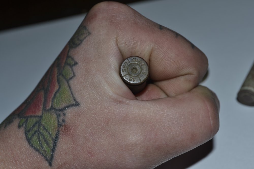

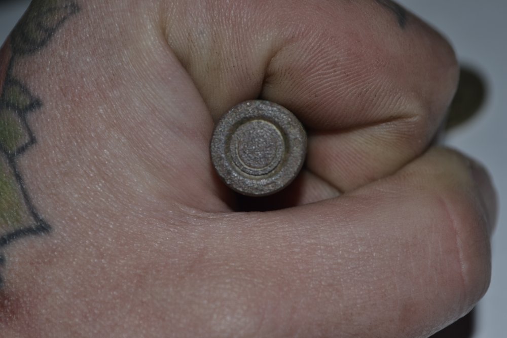

    _DSC0322.JPG Доброго, специ, не думал что обращусь в этот раздел, в закромах отыскался вот такой гильзач, по маузеру интересно клеймо(редкое или нет? ) а вот по гильзе вопрос откуда она, думал каркано, но калибр как то не подходит
  24. Carl Zebisch
    Carl Zebisch Oberst
    40
    60
    6.610
    Bassarabia Cetatea-Alba
    2-я неопознанная, француз 7,5х54 МАС М.29

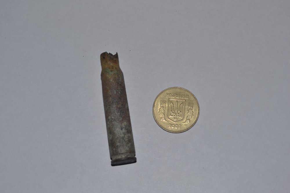

    Ребята, первый раз попались такие гильзы, что за они? Донце мосинское, а дульце нет.. Слева обычный мосин.

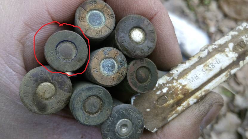

  26. dyuk
    dyuk Stabsfeldwebel
    17
    34
    1.998
    Vod'ansky Yeryk
    и еще такие, тоже впервые попались-
