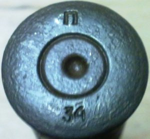

  1. manfredd
    manfredd Leutnant
    24
    46
    1.885
    Украина Харьков

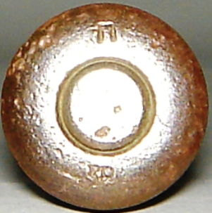

    Возможно это клеймо из этой тематики(фото Webley)

  3. manfredd
    manfredd Leutnant
    24
    46

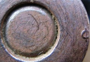

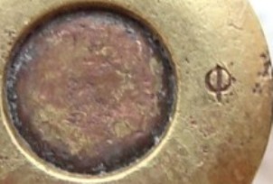

    1.885
    Украина Харьков

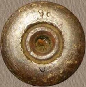

    Туда же

  4. manfredd
    manfredd Leutnant
    24
    46
    1.885
    Украина Харьков

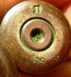

    Клеймо(очень завлекательное) от камарада Ave Danzig

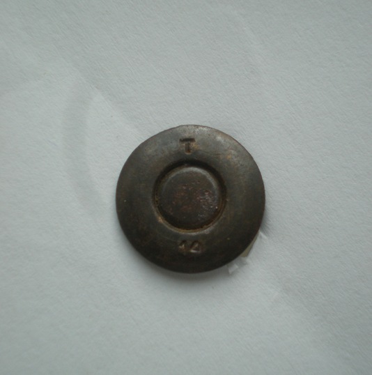

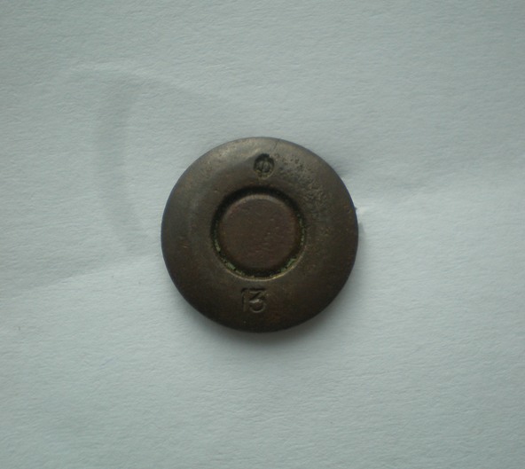

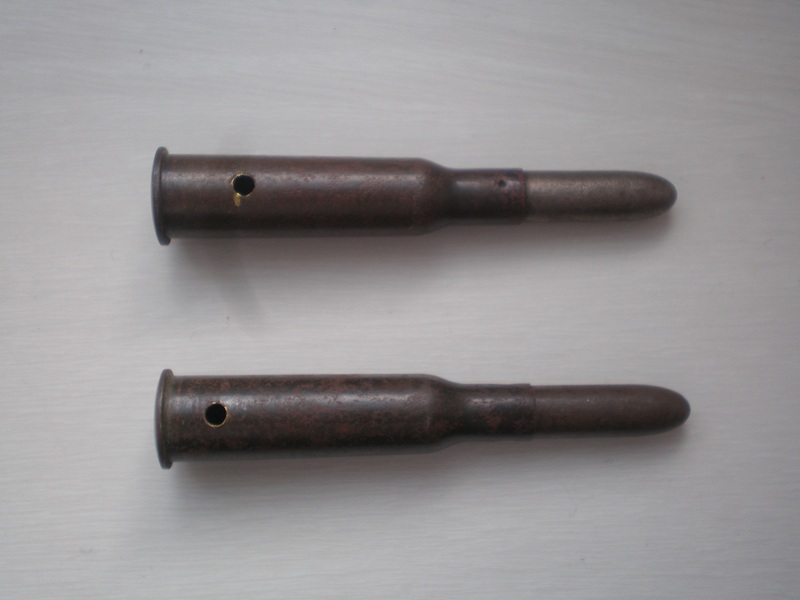

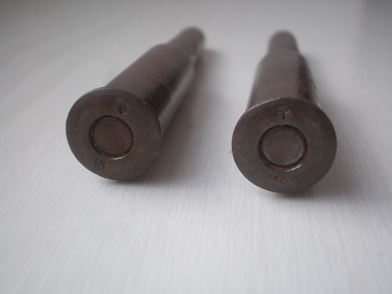

  7. Volynyaka
    Volynyaka Oberstleutnant
    508
    895
    6.650
    UA

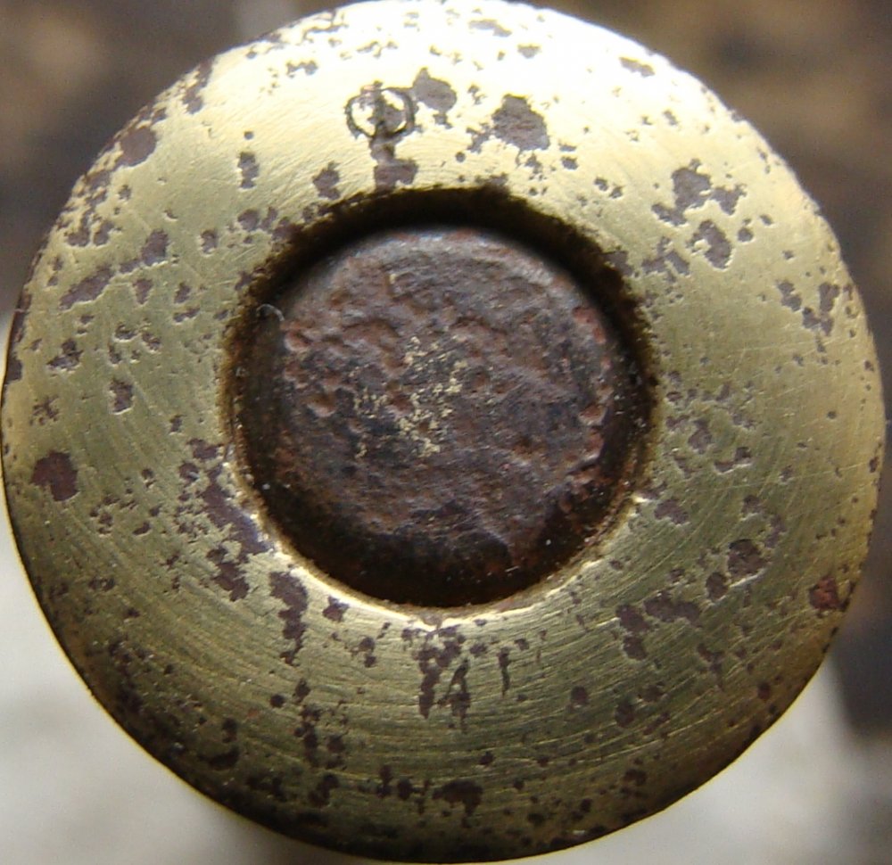

    Добавлю своих,упомянутая Ф13 и вдавленная т 14 P3020180.JPG P3020182.JPG P3020184.JPG P3020185.JPG P3020186.JPG
    SERGHLEO, andriy_kit_79, Miho та 5 іншим подобається це.

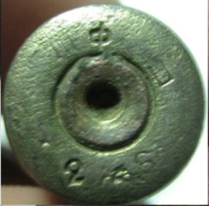

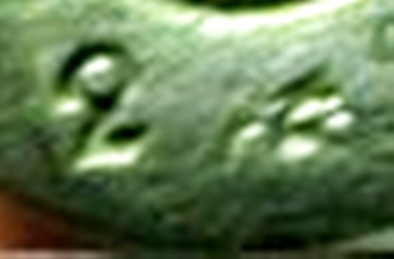

    Представим совместно с камарадом antis еще одну маркировку.Вторая цифра-вопрос.
    andriy_kit_79, goro, Птица Говорун та ще 1-му подобається це.
  9. manfredd
    manfredd Leutnant
    24
    46
    1.885
    Украина Харьков
    Я бы прочитал это сочетание (в масштабе 400%) как 21

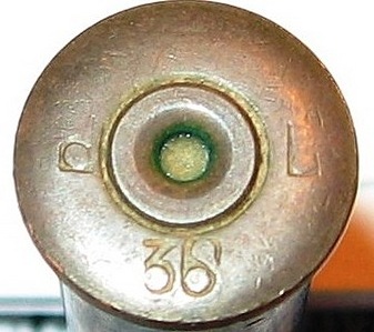

    Фото уважаемого Miho- П 38(мое прочтение)

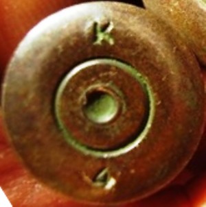

    Приветствую, к- 11 затеряна в закромах... под рукой ф-4, может будет интересно...
    С уважением Скарабей.

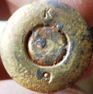

  16. manfredd
    manfredd Leutnant
    24
    46
    1.885
    Украина Харьков

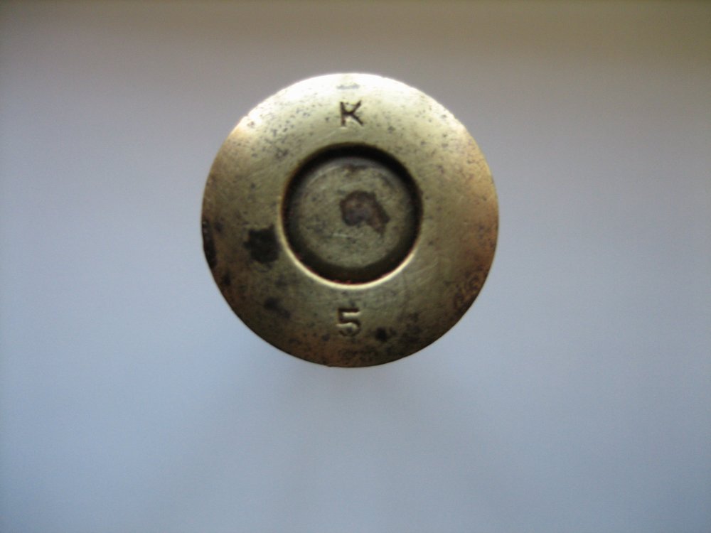

    С согласия камарада vz-56 еще 2 дополнительных фото K-5
    treshkin подобається це.

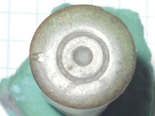

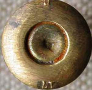

  21. OLMO28
    OLMO28 Obergefreiter
    154
    Украина г. Луцк
    Буква М или W, а цыфр не видно, только немного выступают два вершка, как 11. Сегодня обследую с лупой тщательней і сделаю фото получше на вашд рассуждение.
  22. GINDENBURG
    GINDENBURG General-major
    80
    131
    9.006
    ИМХО это буква П - Питерский патронный завод...
    С уважением.
  23. OLMO28
    154
    Украина г. Луцк
    Может быть, П 11. В инете нашёл похожую, Питерский завод 1911 года. Извините, что попутал.

    Благодаря энтузиазму коллег накопилась определенная статистика и возникает желание(естественное или наоборот )ее привести к определенной системе.Начнем с буквы Ф.На данный момент известно 2 варианта(сразу обращаюсь с просьбой не сыпать ворох микроотличий изображений клейм разных годов ,имеющих далеко не лучший сохран и качество сьемки)-1)Ф(печатная-пример Ф5) и 2)Ф(ручное исполнение-пример Ф13).Первые упоминать не будем,а по второй-есть рабочая версия.Подобное написание буквы Ф идет (рамки времени могут изменяться-ориентируюсь на известные мне фото клейм) с 1897 и до 1905 года для обозначения поставок латуни Общество франко-русских заводов,СПб /бывший завод Берда).Поэтому можно предположить,что на гильзах партий Ф11,Ф13,Ф17,Ф19,Ф39,Ф97(список нуждается в уточнении) отрабатывалась технология производства патронной латуни.Для иллюстративности-буква Ф на на клеймах Ф13,П 05 Ф II,П 97 Ф II
