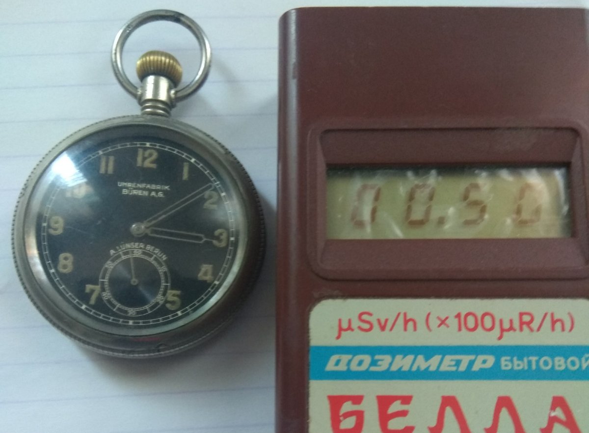

  1. mistic44
    mistic44 Feldwebel
    338
    Uk
    Uhrenfabrik Buren A.G., A.Lunser Berlin
    Подробнее о часах можно прочитать здесь:
    https://german242.com/sh/s778_lunser.htm
    Бытует мнение, что такие часы Адольф Гитлер подарил своему врачу в 1944 году.
    Прекрасный механизм
    Точный ход

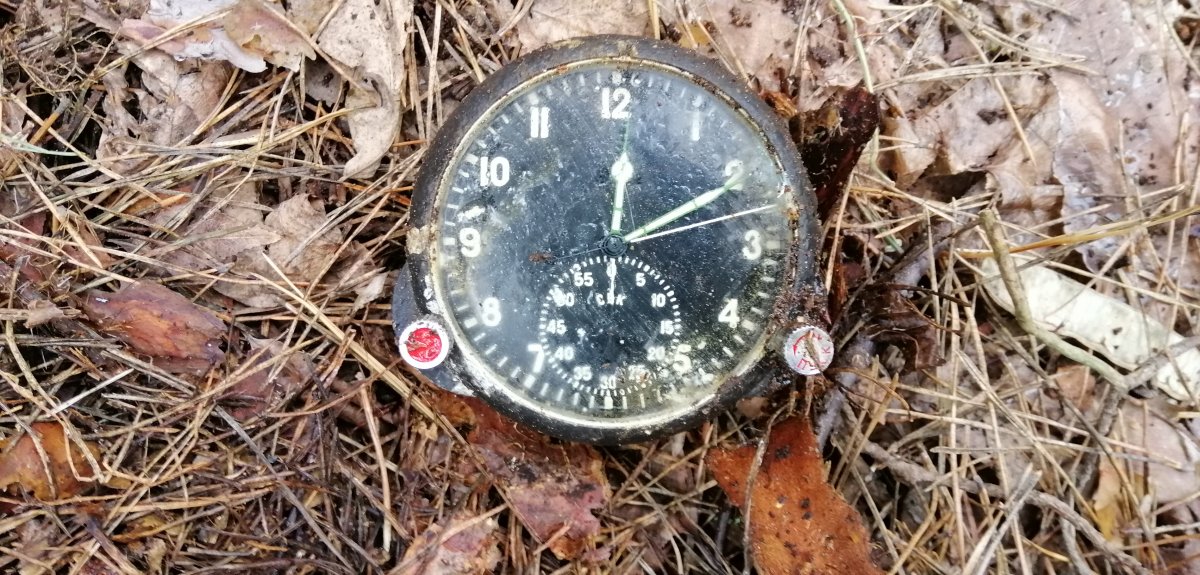

    1. Пінпоінтер Garrett Pro-Pointer відзначається високою чутливістю та швидкістю реакції, що робить його...
      1100 грн.
    2. Опис: Компактний портативний цілевказівник GP-Pointer – це зручний та корисний інструмент для пошуку...
    3. Новий водонепроникний пінпоінтер

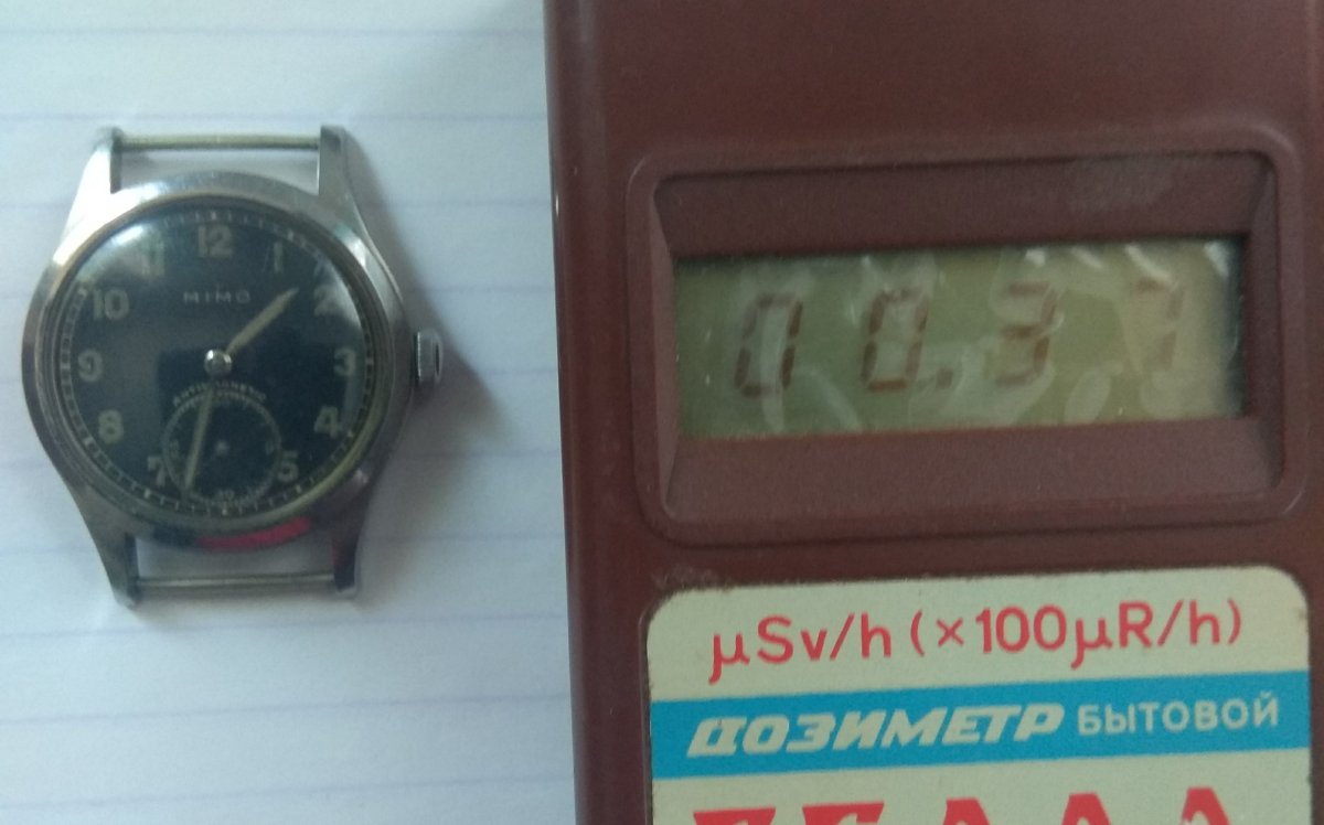

    Немецкие военные часы MIMO
    Подробнее можно почитать здесь:
    https://german242.com/out/s237_mimo.htm
    Редкие часы, попадаются реже чем знаменитый и очень не дешовый Zenith
    Прекрасный механизм AS 1130
    minitarn3838 подобається це.

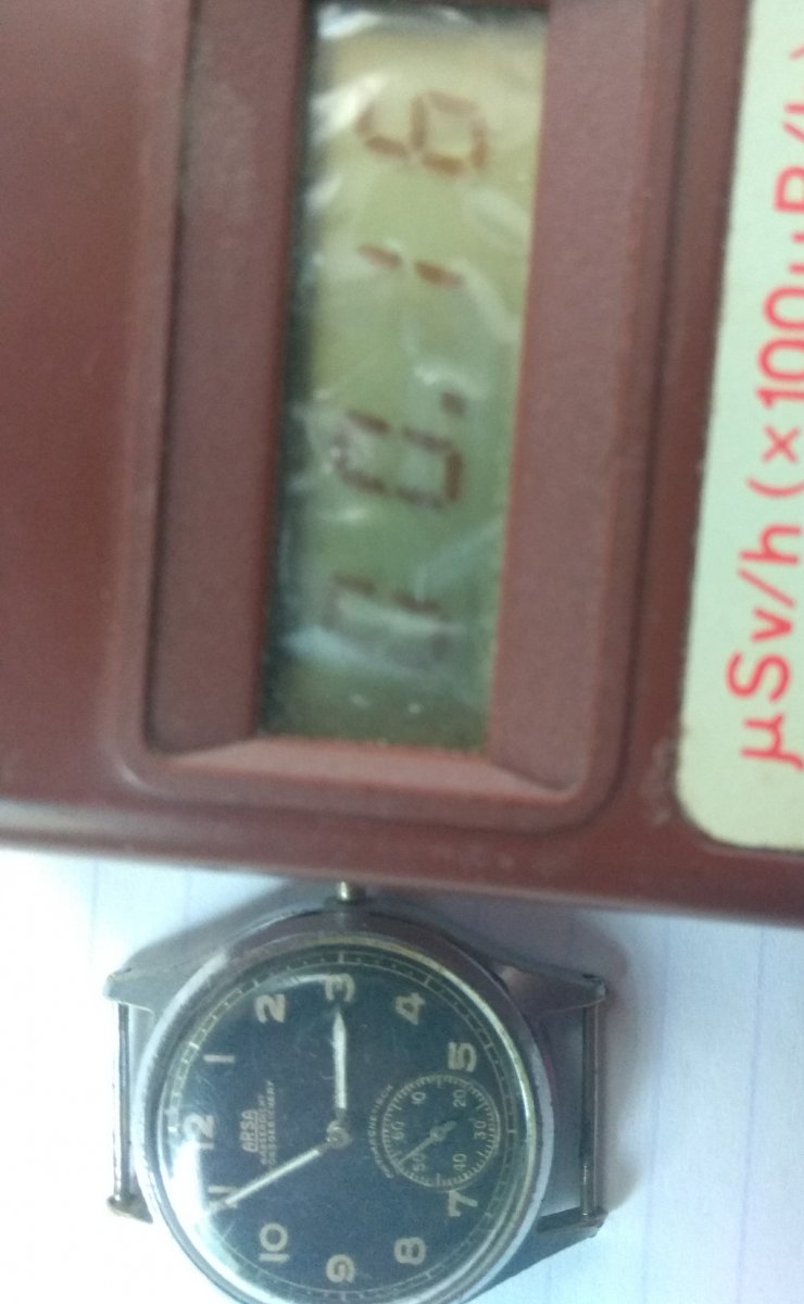

    Arsa
    Ныне Auguste Reymond, довольно качественные часы по вменяемой цене если брать б/у сегмент, как и новые.
    Радиоактивную светомассу из стрелок и на цифрах извлекли ещё до моей покупки этих часов
    Подробнее о часах можно почитать здесь:
    https://german242.com/sh/s1056_arsa.htm
    Фон не сильно отличается от естественного возле окна

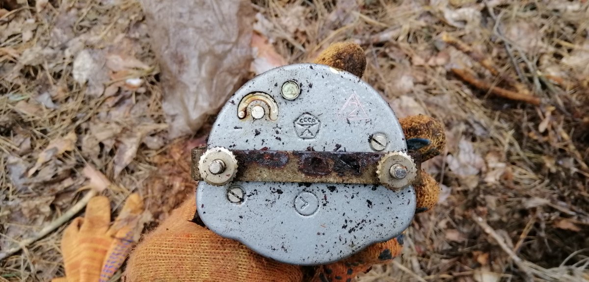

    Добавлю и от себя в этой зело полезной теме.
    В теме были вопросы об артефактах, которые нельзя проверить за неимением дозиметра.
    В этом случае для проверки можно использовать веб-камеру, подключенную к USB-порту. О тахометре и говорить не стоит - там превышение получается в сотню раз, но и компас вермахта не подкачал и дал превышение в десяток раз. Если камрадам интересно, расскажу подробнее.

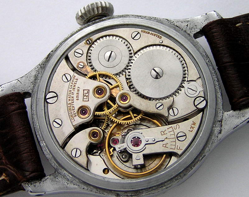

  5. mistic44
    mistic44 Feldwebel
    338
    Uk

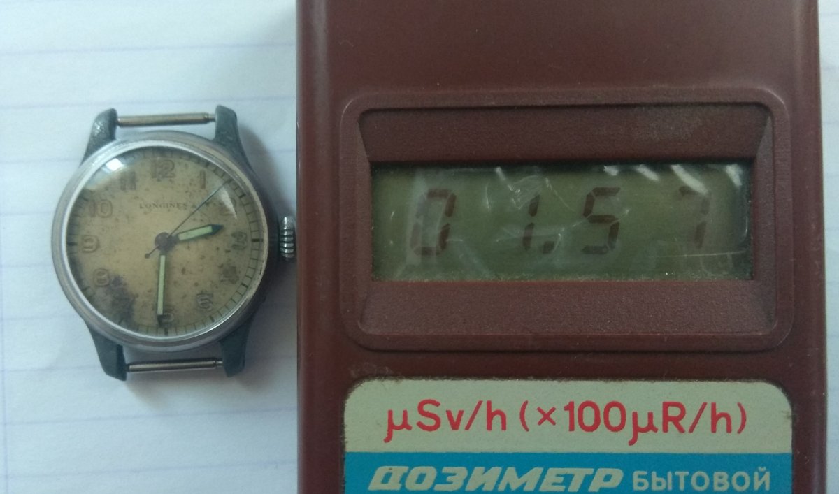

    Longines
    Механизм 12L
    Прекрасное творение швейцарских мастеров
    Судя по конструкции:
    - циферблат белый
    - центральная секундная стрелка
    - корпус алюминий
    - верхняя и нижняя крышки хлопушки из нержавейки
    Предназначались часы для союзников
    Одни с наиболее радиоактивных

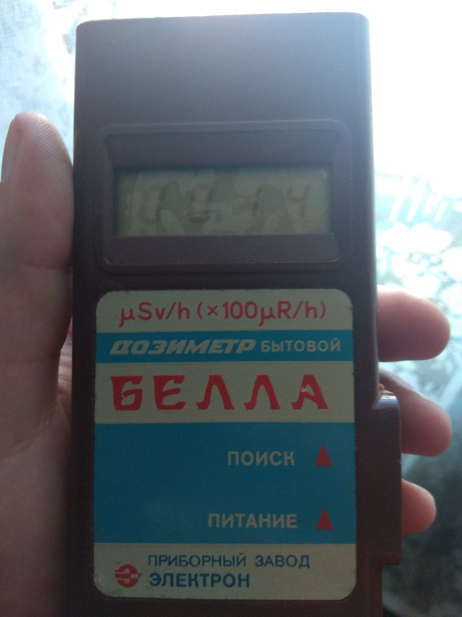

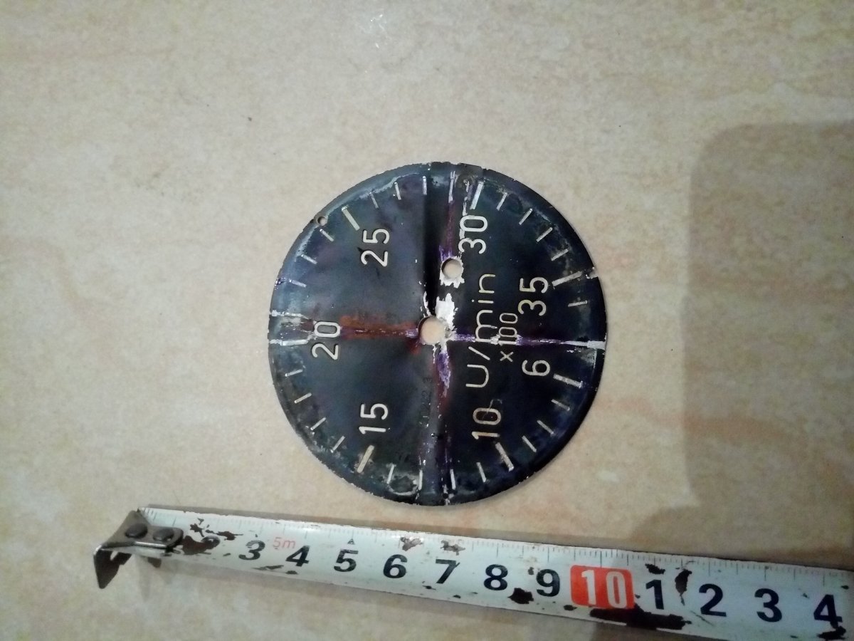

  14. Я ???
    Я ??? Oberschütze
    48
    Украина Харьков
    Авиационный тахометр ТЭ-22 от Ла-7 - 1942 год проверяем радиацию
  15. Я ???
    Я ??? Oberschütze
    48
    Украина Харьков
  16. Я ???
    Я ??? Oberschütze
    48
    Украина Харьков
  17. Grz. Brzęczyszscyczkewicz
    Grz. Brzęczyszscyczkewicz Schütze
    Bloksberg
    Это глюк. Многие (если не все) дозиметрические приборы реагируют на электромагнитное поле создаваемое высоким напряжением (киловольты) и то что они при этом показывают к радиации отношения не имеет.
    alex-kv подобається це.
