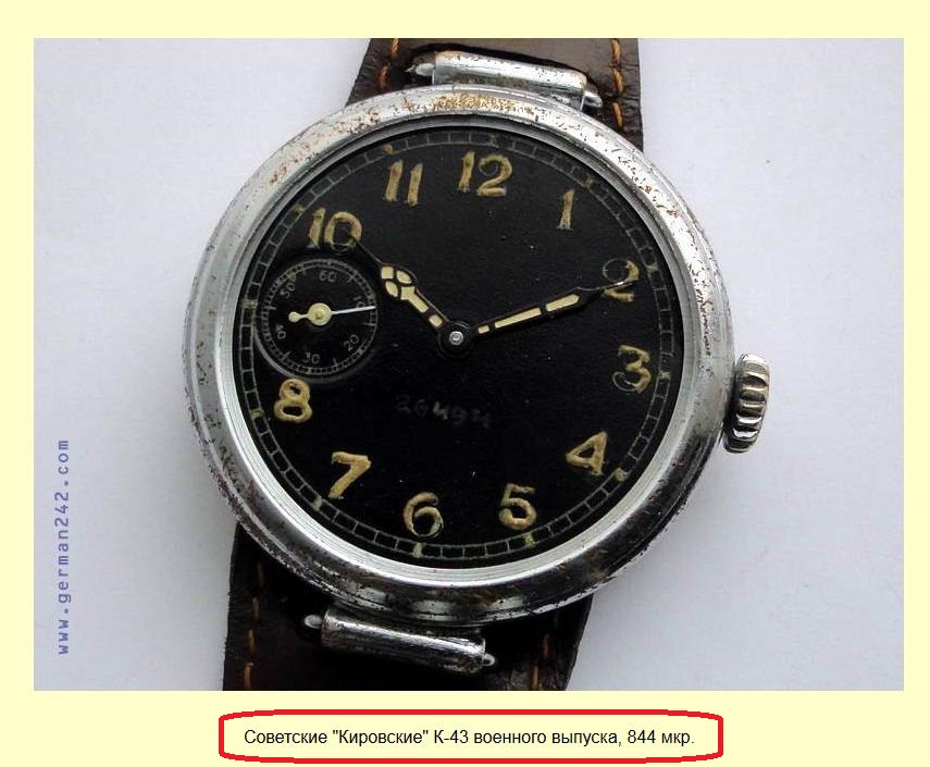

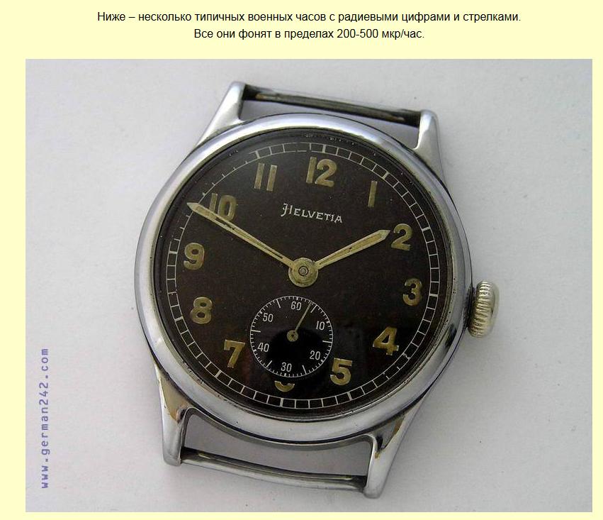

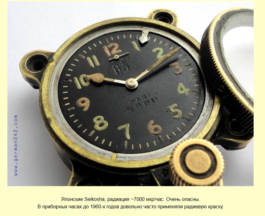

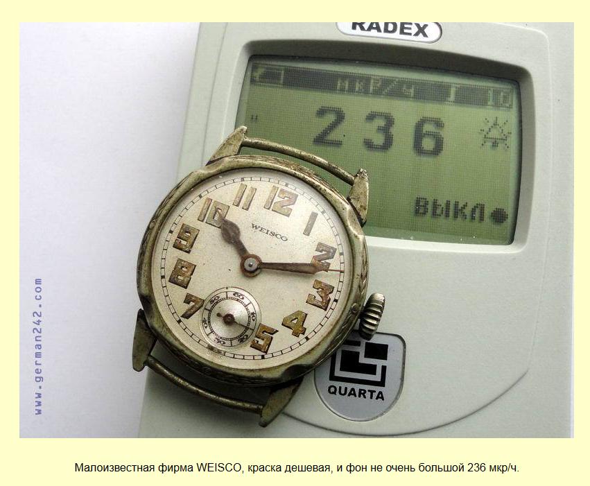

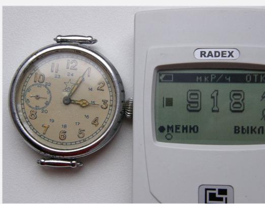

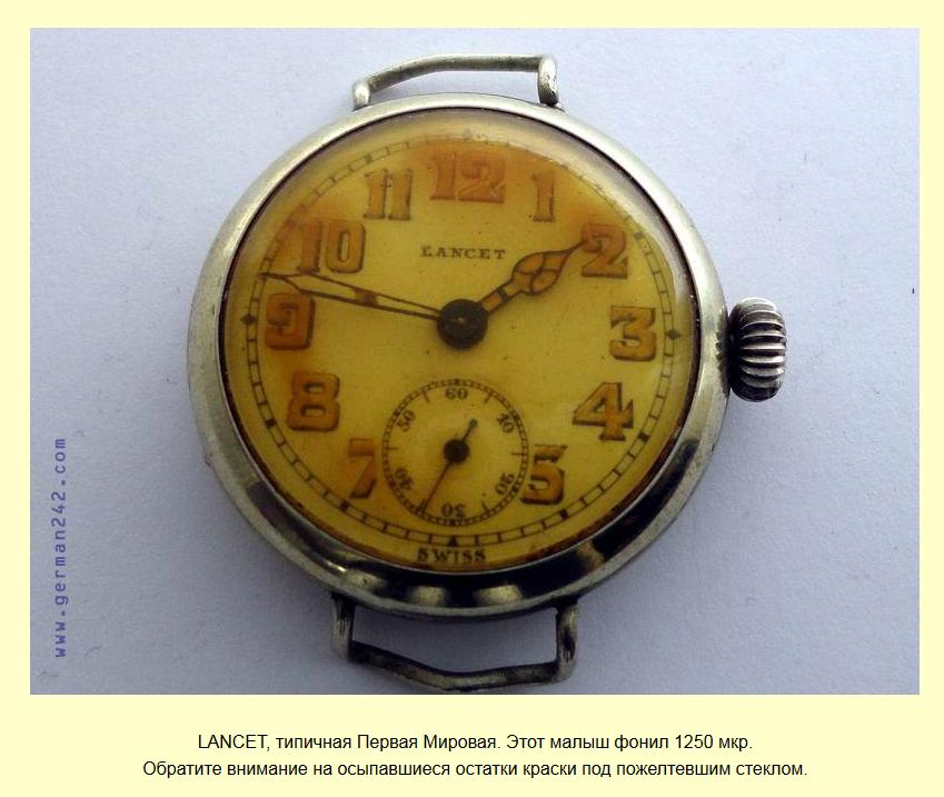

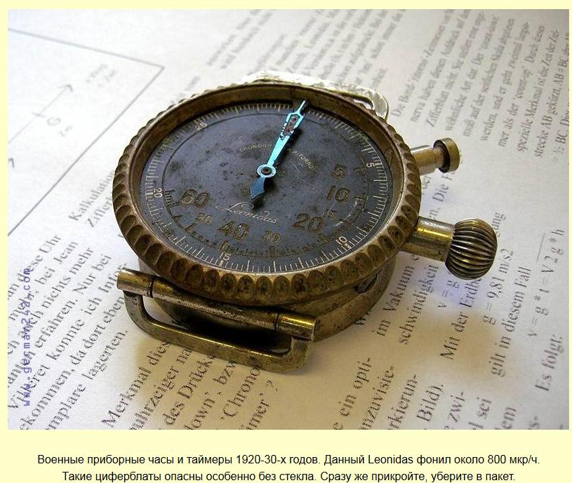

    И так немного истории : Первая светящаяся краска на основе солей радия была изготовлена в 1902 году. Буквально с 1905 и далее она стала применяться для большого количества прикладных задач, радием даже расписывали елочные игрушки и детские книжки. Широко рекламировались "светящиеся ночью часы", и к 1910-м годам наручные часы с заполненными краской цифрами стали стандартом для военных. Все часы Первой Мировой были с радиевой краской на цифрах и стрелках. Примеры привел ниже...

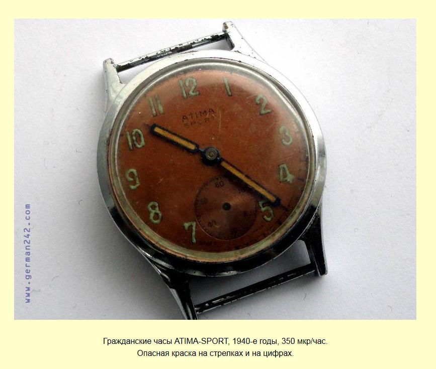

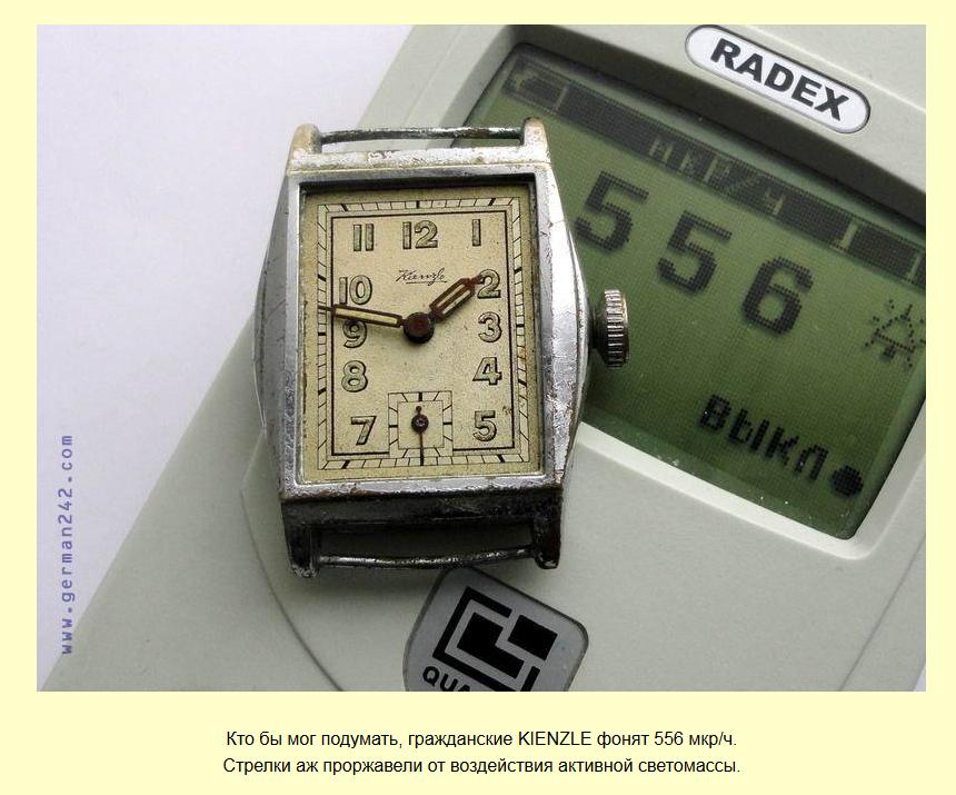

    К 1930-40-м годам стиль часов поменялся, а стандарт на светящуюся краску сохранился. Для ежедневных наручных маленьких часов обычно и краски тратилось меньше, а крупные хронометры с большим циферблатом и цифрами могли фонить до 10000 мкр/ч.

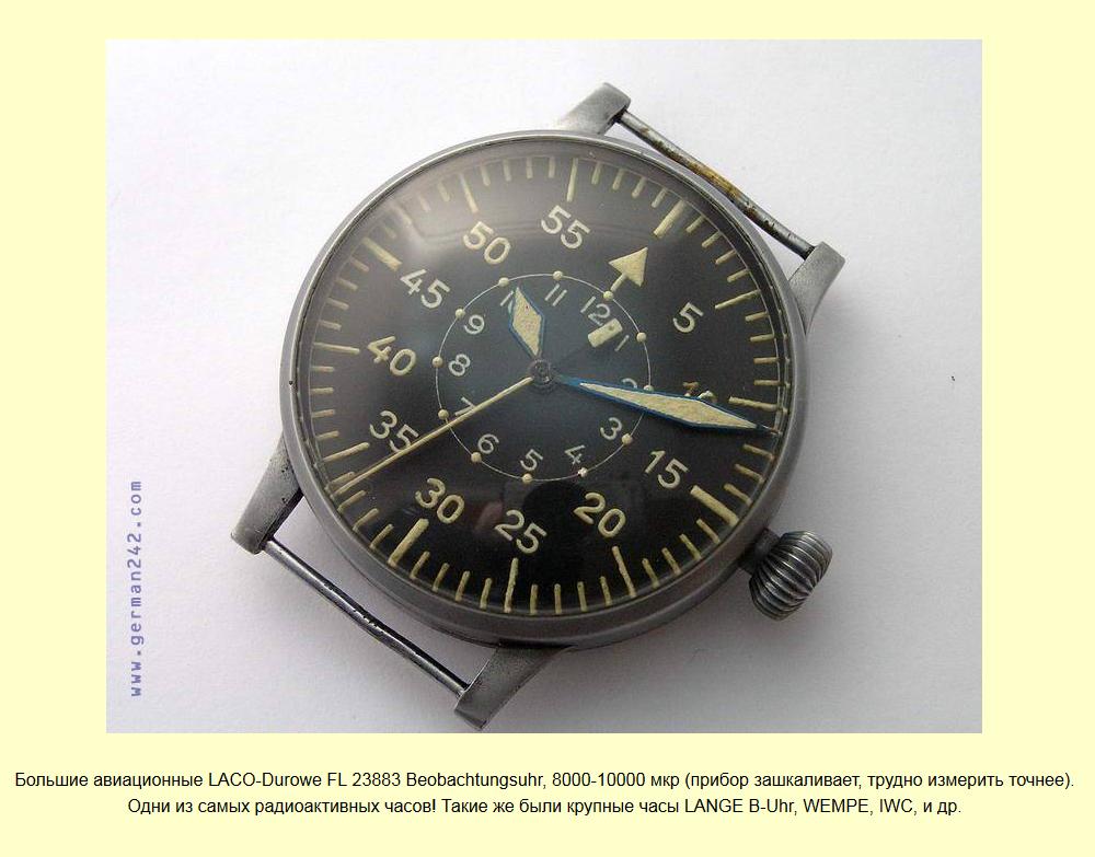

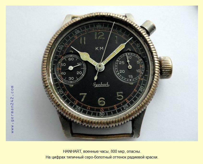

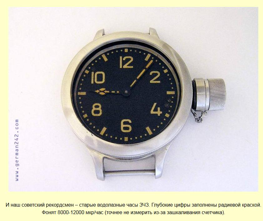

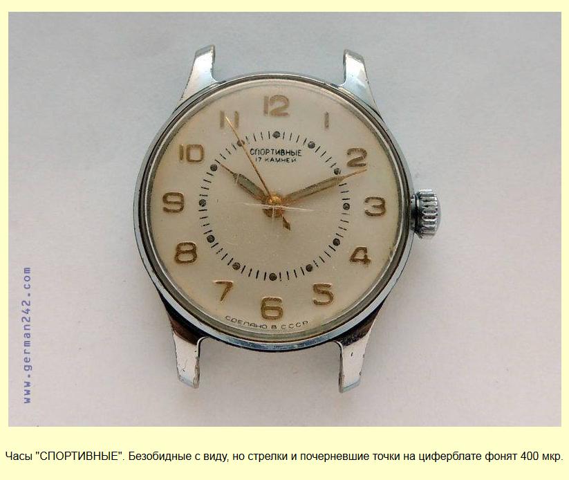

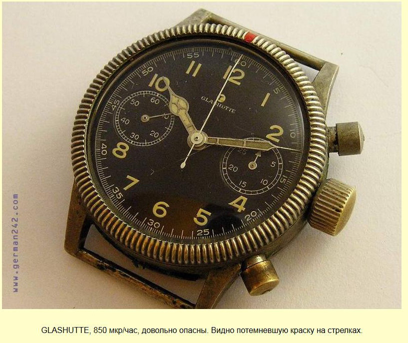

    В гражданских часах послевоенного времени радий применялся нечасто из-за дороговизны, но такие часы все же встречаются нередко. В специальных и приборных часах радий просуществовал до середины 1960-х годов.

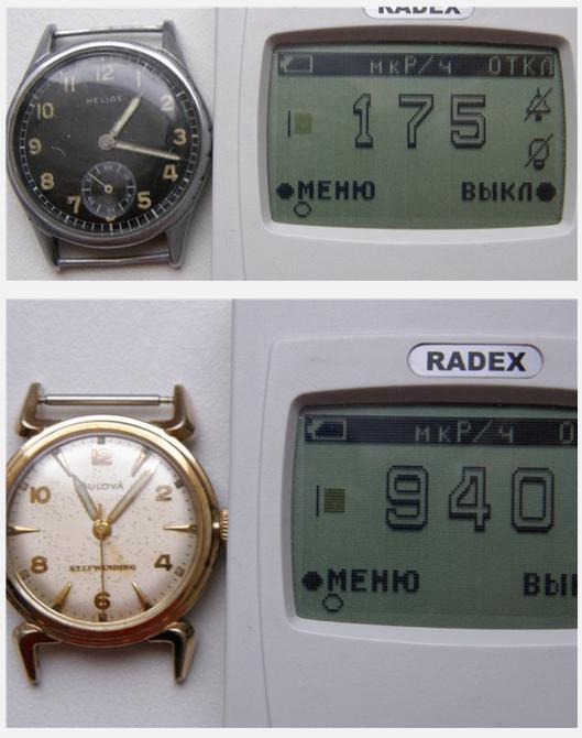

    Доказан факт, что при попадании солей радия в пищу или легкие, альфа-излучение вызывает онкологические заболевания. Альфа-частицы выбивают электроны из атомов и формируют свободные радикалы, которые в свою очередь нарушают структуру здоровых клеток и превращают часть из них в раковые. Опасно вдыхание пыли, очень опасно потребление в пищу. Немытые руки после часов тоже опасны.
    По действующим нормам допустимо находиться рабочее время 40 часов в неделю при воздействии фоновой радиации 200 мкр. Это значит, что на все тело воздействует 200 мкр, 8 часов в день. Если взять наручные военные часы с замененной светомассой на стрелках и родной радиевой светомассой на циферблате, то фон с передней стороны будет 80-250 мкр/ч, а с задней стороны он уже будет экранирован металлической пластинкой циферблата, толстым механизмом, антимагнитной железной вставкой и задней крышкой часов. По прибору сзади в среднем получается около 30-70 мкр/ч. Выходит, это излучение меньше допустимого по нормам для 8-часового рабочего дня.

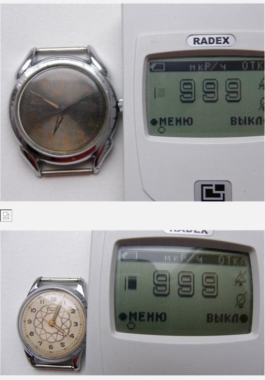

    Каждый вправе решать сам , до какой степени стоит опасаться радиоактивных часов,но рекомендую вам просмотреть видео коллекционера который замерил фон своей коллекции http://www.yapfiles.ru/show/653521/bb9f7b4b659dc74f7674c0b61f75fadb.flv.html

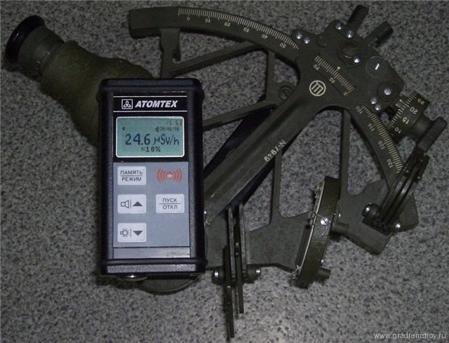

    Очень красивая штука — называется секстан (или секстант) кому как нравится больше — тот так и называет. Часто встречается в квартирах бывалых морских волков в качестве настенной игрушки. Шкалы приборов, выпущенных до 70-х годов, выполнены с использованием светомассы постоянного действия (СПД) на основе солей радия-226. Мощность дозы гамма-излучения видно на приборе. Ну и добавлю еще варианты фонящих часов

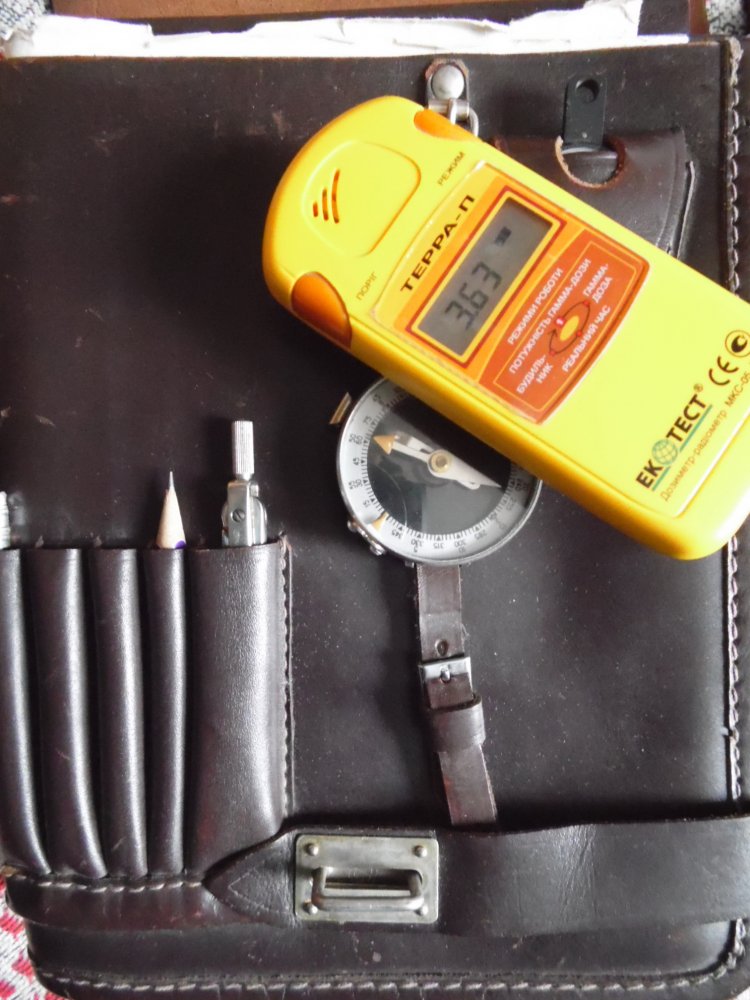

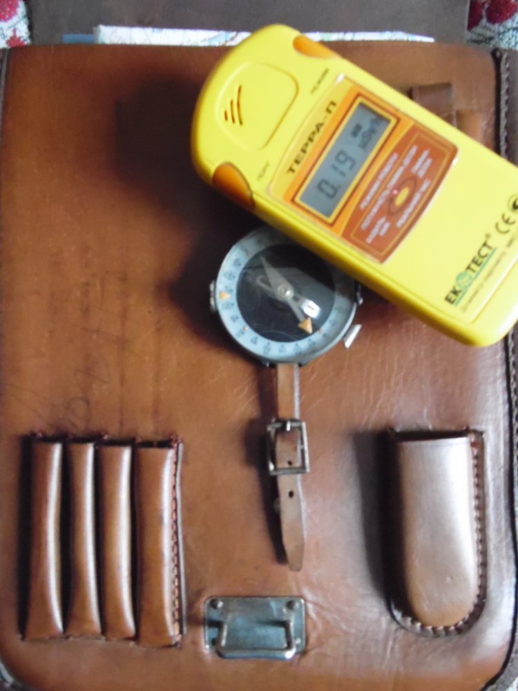

    тоже относиться и к армейским компасам (Компас Андрианова) который почти у каждого есть дома. На фото их два более старый с нормальным уровнем (на светлом планшете) 0,19 мкЗ и на темном 3,63 мкЗ при закрытом планшете 2,30 мкЗ . Данное излучение теряет свою силу на расстоянии мера,но планшет то не носиться на таком расстоянии...так что делайте выводы

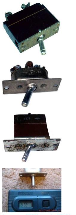

    Светомассы постоянного действия (СПД)
    Содержат соли радия-226. Применялись до 70х годов 20 века. Наносились на шкалы различных приборов для подсветки в темное время суток. Шкала при этом постоянно светилась в темноте. Особенно опасно попадание в организм мелких частиц СПД. а тут светомасса в обще без защитного слоя..

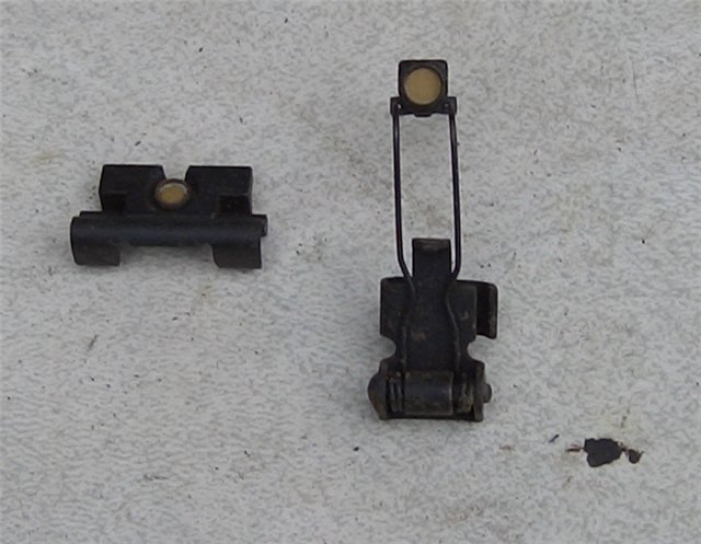

    Вот эти штучки - насадки на прицельные приспособления автомата Калашникова для стрельбы ночью. Использована та же СПД на основе радия-226. Встречаются в огромном количестве на складах стрелкового вооружения. Мощность дозы на сантиметре - до 6 мр/ч...

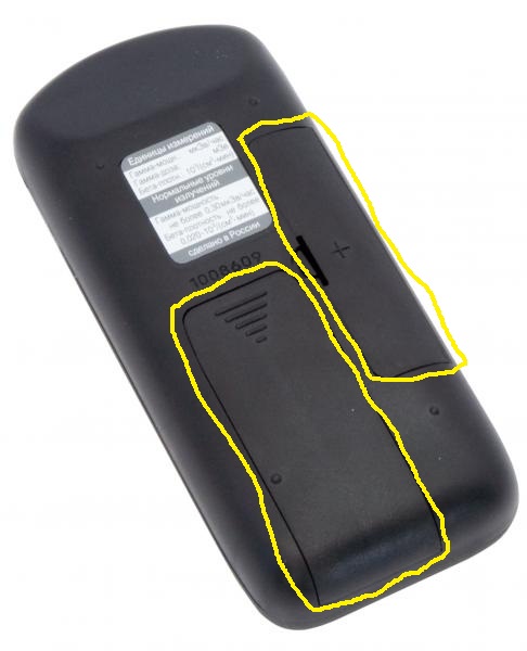

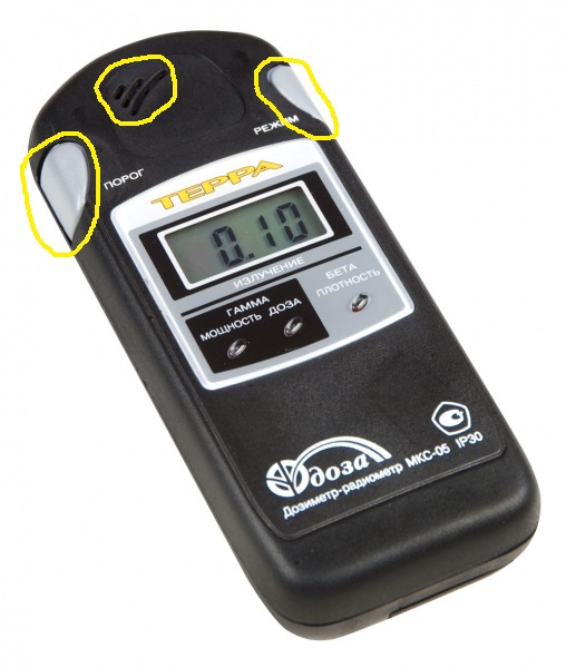

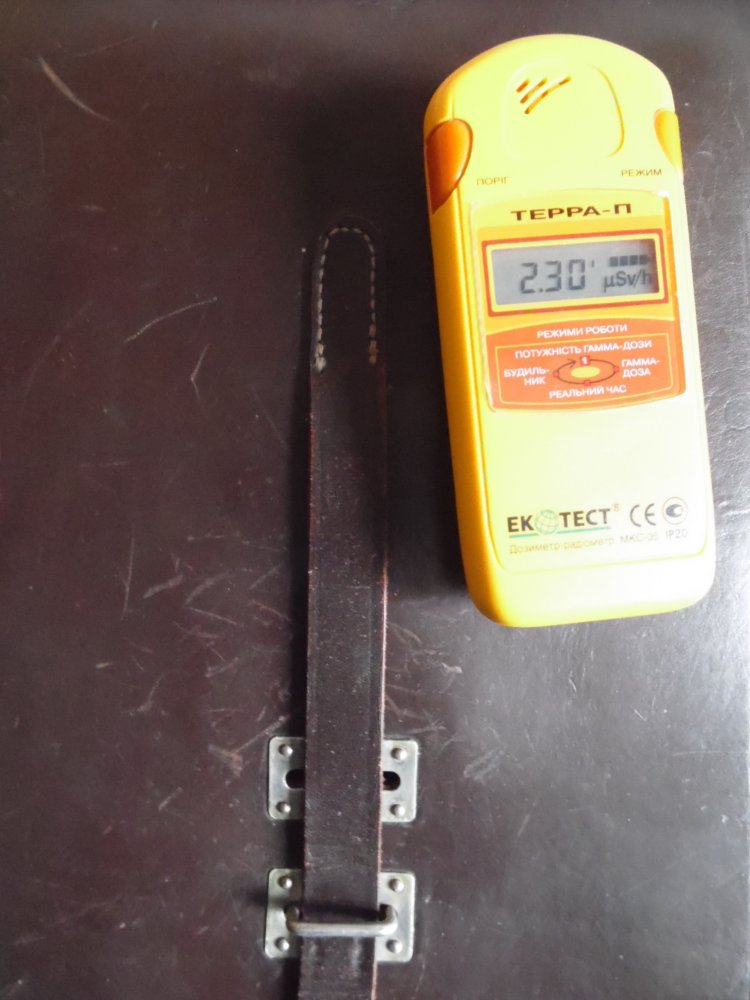

    У нас есть свой ОТЛИЧНЫЙ отечественный производитель данных устройств http://ecotest.ua/ua/products/terra-p Найпопулярніший побутовий дозиметр в Україні та світі. У самого такой уже 4 год очень классная штуковина (картинка моего на планшете в третьем посте)
    Именно его и рекомендую!
    Рост76 подобається це.
  22. valid
    valid Oberleutnant
    2.451
    Ásgarðr
    К сожалению, пластиковый корпус ТЕРРА-П (МКС-05) негерметичен, так что при попадании радиоактивных частиц/веществ через прорези звукового сигнализатора и/или щели сопрягаемых деталей (выделено желтым) внутрь прибора в случае работы с загрязненными радиоактивными изотопами средами или предметами, он не подлежит дезактивации и будет показывать уровень собственного загрязнения/излучения, становясь, таким образом, полностью бесполезным и даже вводящим своего хозяина в заблуждение.

    GRA Oberschütze
    79
    Суми
    у меня такой дома компас (Компас Андрианова) лежыт :eek: из чего он сделан что излучает может то что на стрелке светится
