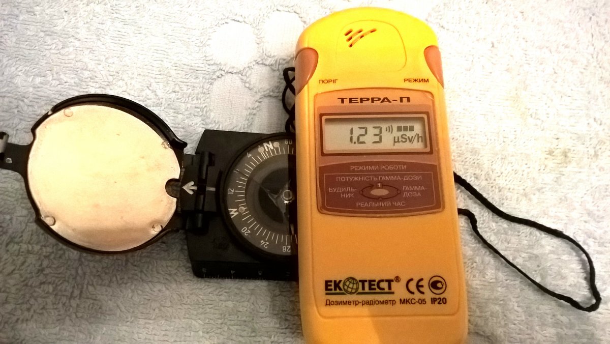

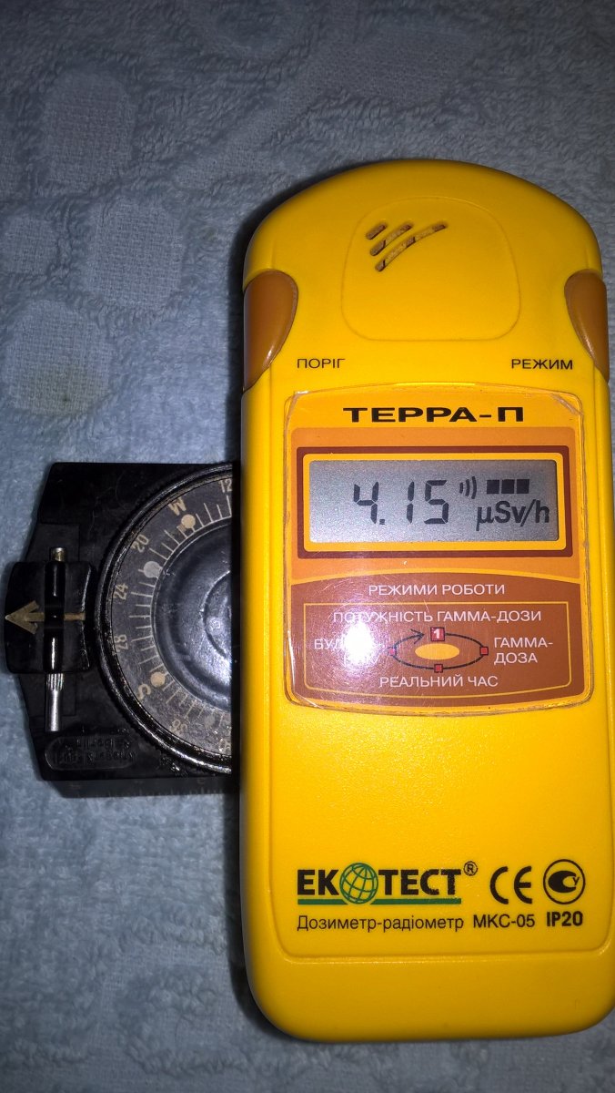

    Вот присылал Камрад на проверку(как оказалось не очень безопасная коллекция) может кто аналог у себя узнает....

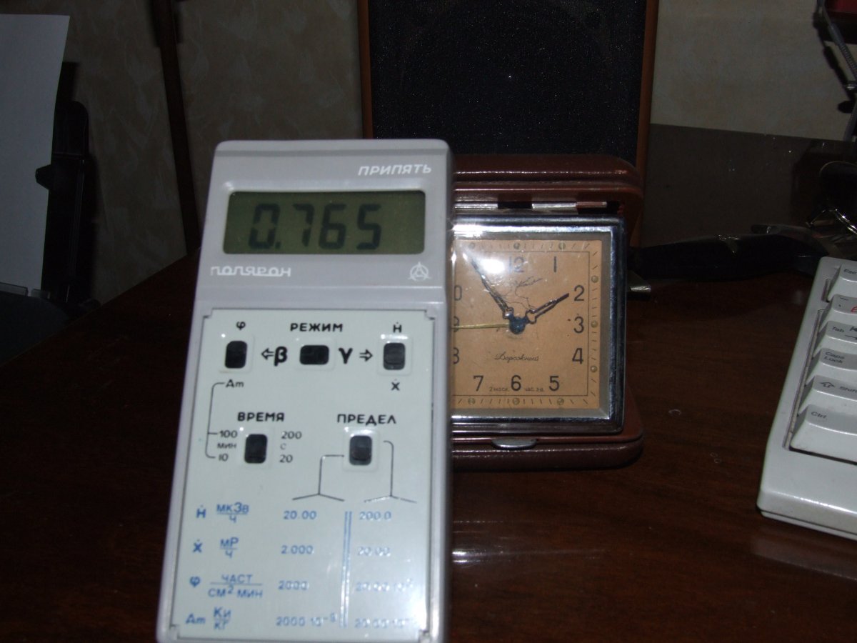

    Подскажите, камрады, на сколько небезопасны часы? Наконец-то дошли руки сфотографировать. Значение в мР/ч

    0,765 мР/ч = 765 мкР/ч, тогда как уровень естественного гамма-фона составляет порядка 20 мкР/ч, т.е. в месте расположения детектора/счетчика Вашего прибора мощность дозы превышает естественный фон примерно в 40 раз.
    Однако, этого не следует опасаться по двум причинам:
    1. Вы расположили дозиметр рядом с часами. Мощность дозы уменьшается с расстоянием от источника излучения обратно пропорционально квадрату расстояния, т.е. при увеличении расстояния в 2 раза, она уменьшается в 4 раза, при увеличении расстояния в 10 раз, уровень излучения падает в 100 раз и т.д. На практике никто с будильником в обнимку не спит и вблизи критических органов (например, гонад) сколь-либо длительное время не держит. В Вашем случае на удалении порядка 1-2 метров уровень излучения от часов как раз и снизится до близкого к естественному фону.
    2. Имеет место быть такое, еще не до конца изученное и потому вызывающее дискуссии явление, как HORMESIS (гормезис или хормезис), т.е. положительное воздействие малых доз радиоактивного излучения (или иных вредных факторов) на биологические организмы: https://ru.wikipedia.org/wiki/Гормезис. Так что верьте в это явление, и будет Вам счастье вкупе со здоровьем, пока эскулапы не докажут обратное.
    Честь имею!

    Насколько понимаю, все замеры делаются по альфе, т.к. гаммы в СПД кот наплакал. Просто не бейте стекла приборов и не пейте светомассу с чаем :)
    ПС. Еще есть урановое стекло, из него посуду делали. Тоже радиоактивно, но вполне себе пригодно для применения по назначению.
    hijey, Igor 21 та Рост76 подобається це.

    Ваше первое утверждение следует уточнить в том плане, что альфа-излучение от светомассы практически полностью поглощается корпусом, стеклом и другими деталями часов (оно и через лист бумаги-то не очень проходит...), а вот гамма-излучение, возникающее в результате торможения альфа-частиц в указанных выше конструктивных элементах, может представлять реальную опасность для человеческого организма носителя часов. Именно по этому тормозному гамма-излучению и оценивают влияние часов с активной светомассой на здоровье.
    По второму утверждению полностью согласен с Вами с тем дополнением, что и просто трогать/контактировать со светомассой не стоит! "Горячие" частицы (в том числе и альфа-излучатели) ох как коварны!!! :smile_10:
    Честь имею!

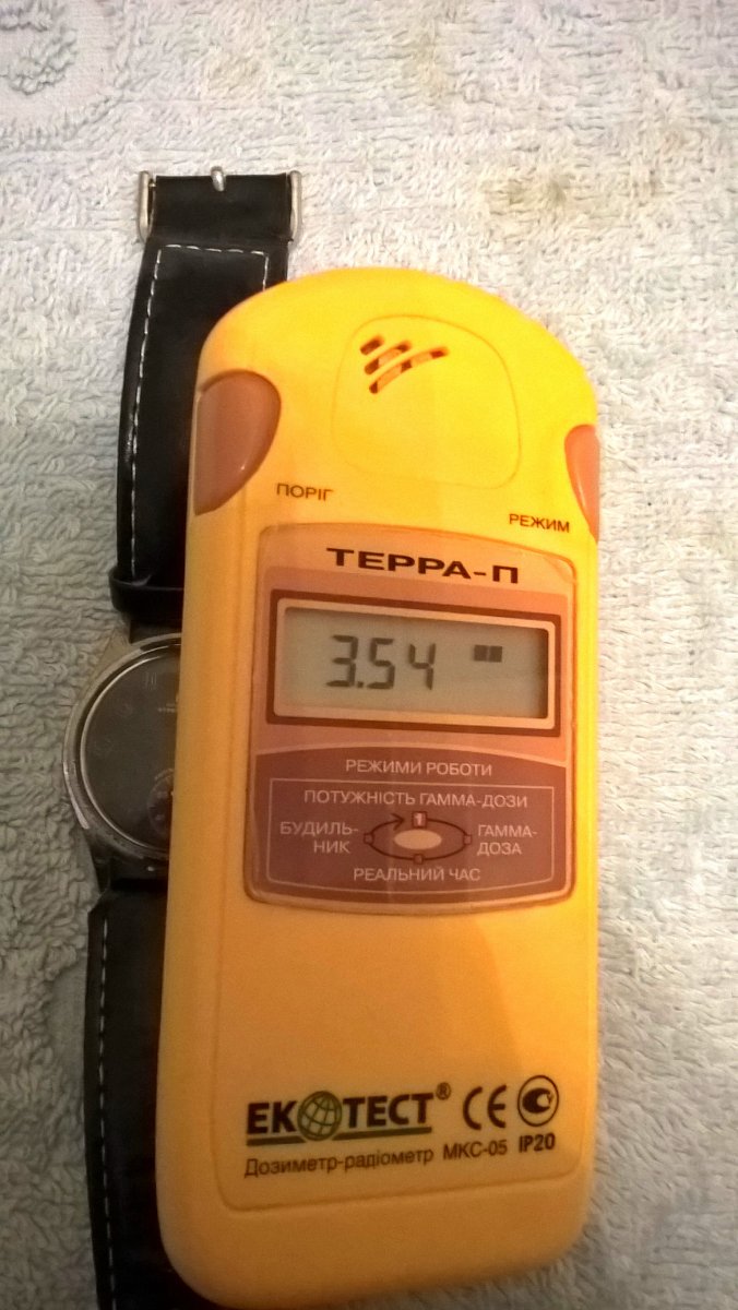

    Люди, помогите разобраться пожалуйста как добавить фото сюда ???
    Есть четверо часов
    Трое Дойчлэнд
    И одни Швисс для союзников
    Аrsa, MIMO, карманные BUREN, LONGINES
    Промеряй дозиметром .... трещит как угорелый
    Есть фото только не знаю, как сюда загрузить =(
