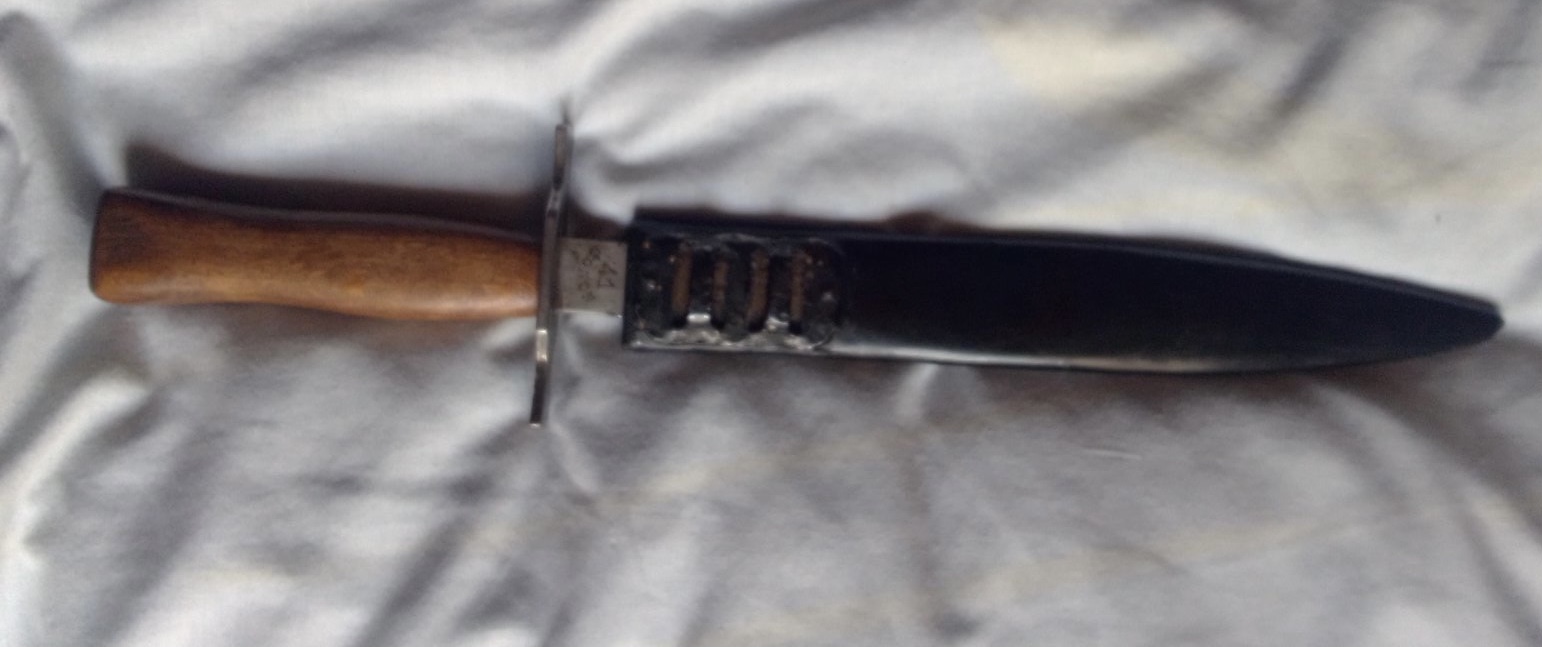

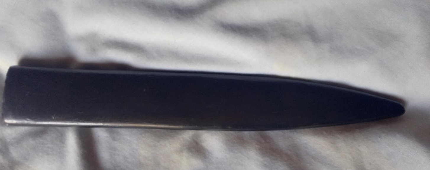

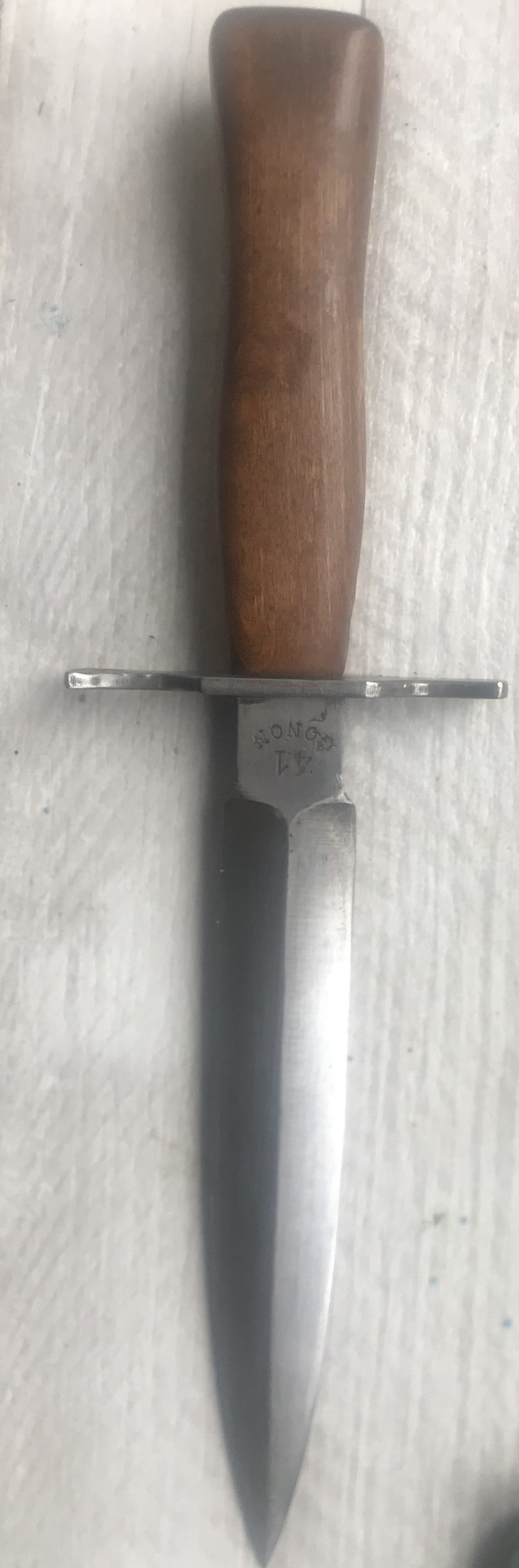

    Приветствую всех. Прошу оценить и подтвердить подлинность французского боевого ножа времён Первой Мировой войны 1916 года,GONON 41. Встречает ся как мститель 1870 года. Ножны не подходят, скорее всего не от него. Фото добавлю по требованию. За ранее благодарен. С уважением ко всем . Мирного неба

    2. В отличном состоянии, заряд держит штатно, все функции работают. Компактный, перезаряжаемый и «у...

    3. 2777 грн.
    4. Мембранная, тактическая куртка Softshell PCU Level 6 от Mil-Tec (XL) Куртка Softshell PCU Level 6 о...
      1800 грн.

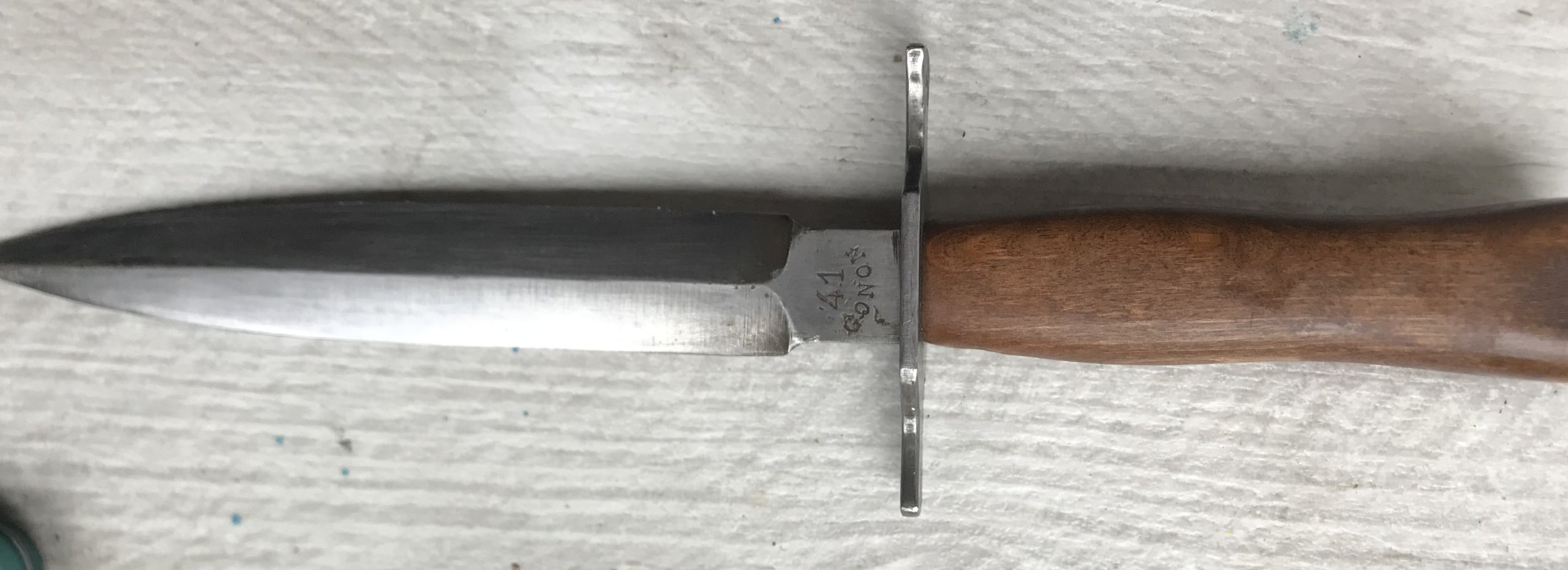

    Копия. Имхо.

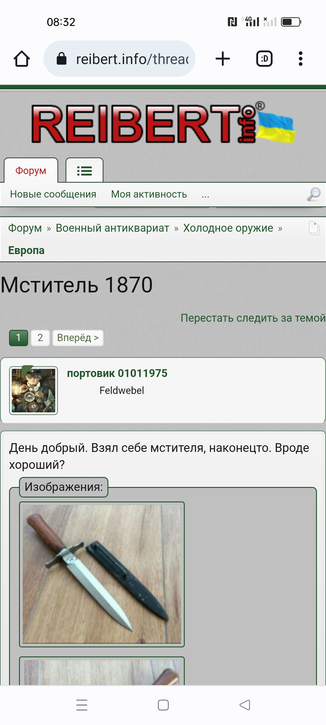

    Сравните с ножом в этом посте(этот же раздел) ,это будет достаточно.

    Правильно нож такой же а ножны у меня не от него, я так и указал.

  7. lgg1969
    lgg1969 Oberleutnant
    2.204
    Тихий Омут

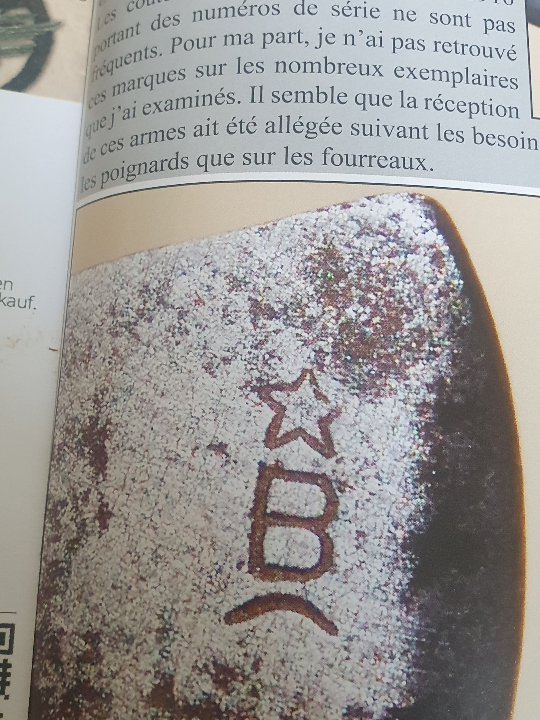

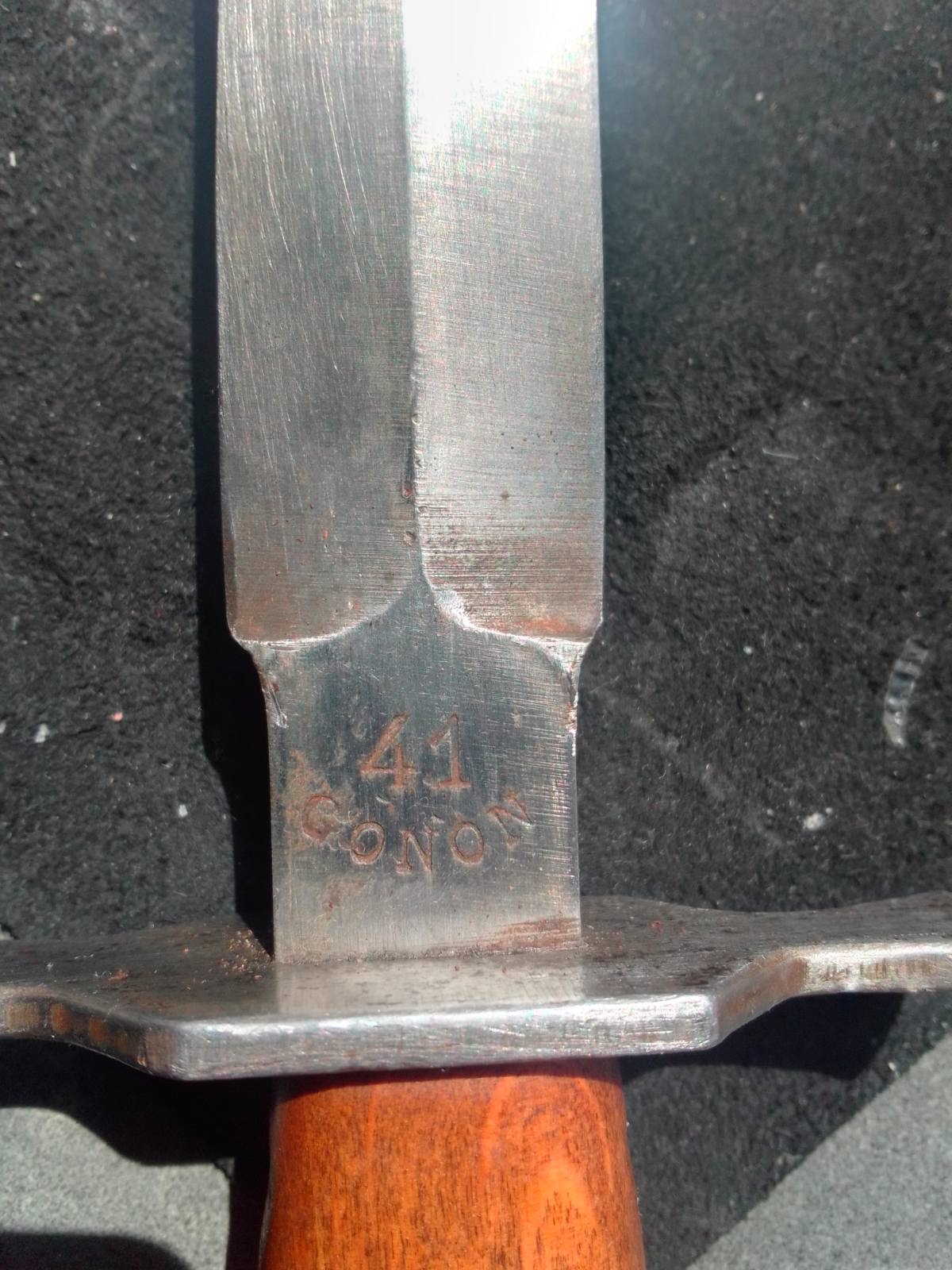

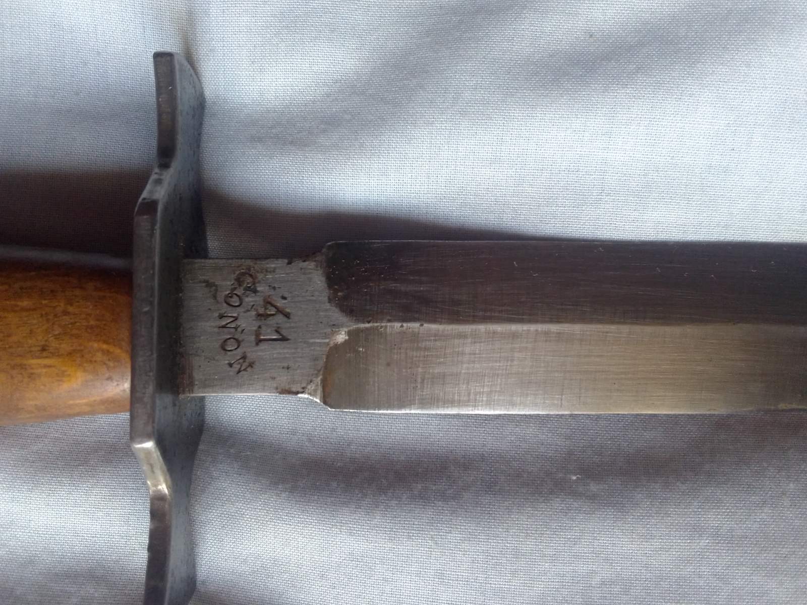

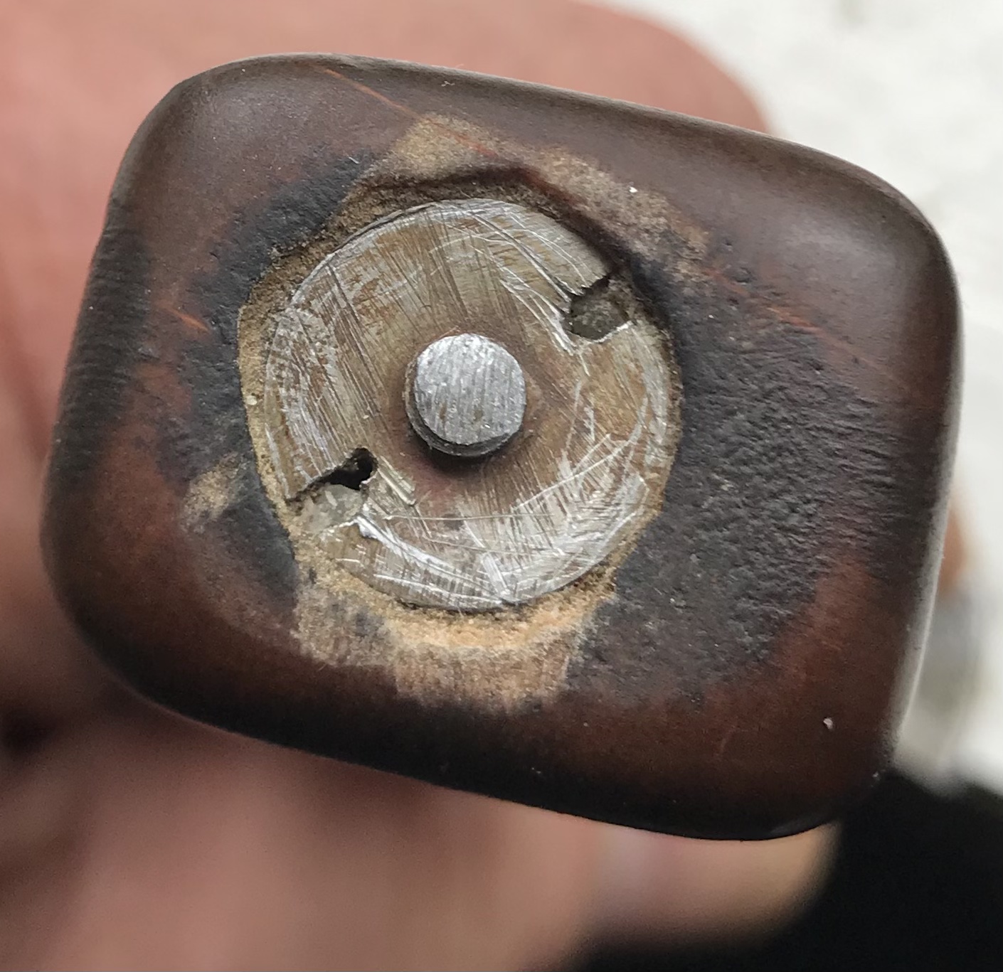

    Черные метки : отсутствует больстер , заклеена гайка , плоская рукоять .
    Сегодня такие позиционируют как коммерческие на 30/40 годы . Верить или нет дело личное , в коллекцию взять как образец можно но перепродать с выгодой придется приложить усилия .
    https://www.lot-art.com/auction-lots/Astier-Berodon-dagger/48-astier_berodon-08.7.20-bva
    вот пример честной копии :
    Не попал , вот обсуждаемый :
    https://www.lot-art.com/auction-lots/Gonon-41-dagger/49-gonon_41-08.7.20-bva
    их там штуки три ....

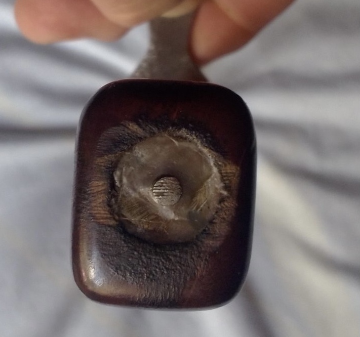

    Снял воск с гайки

    Здравствуйте это хороший нож. Были варианты с разными рукоятями. Ножны не от него

  10. nesmer
    nesmer Stabsfeldwebel
    1.061
    Днепропетровск
    Ножны вроде от мадьяра М 17.
    Kapishon подобається це.

  12. \Lisovik/
    \Lisovik/ General-major
    5.459
    Лінія Арпада
    Піхви до австро-угорського окопника М17.Прошу пояснити у чому заключається "ножны сборник"?..

  13. портовик 01011975
    портовик 01011975 Oberfeldwebel
    Каюсь был не прав, ножен к М17 было несколько видов,это один из.

    Подлинность ножен я так понял установили , а сам нож оригинал или по Вашему Имхо . С уважением

  15. lgg1969
    2.204
    Тихий Омут

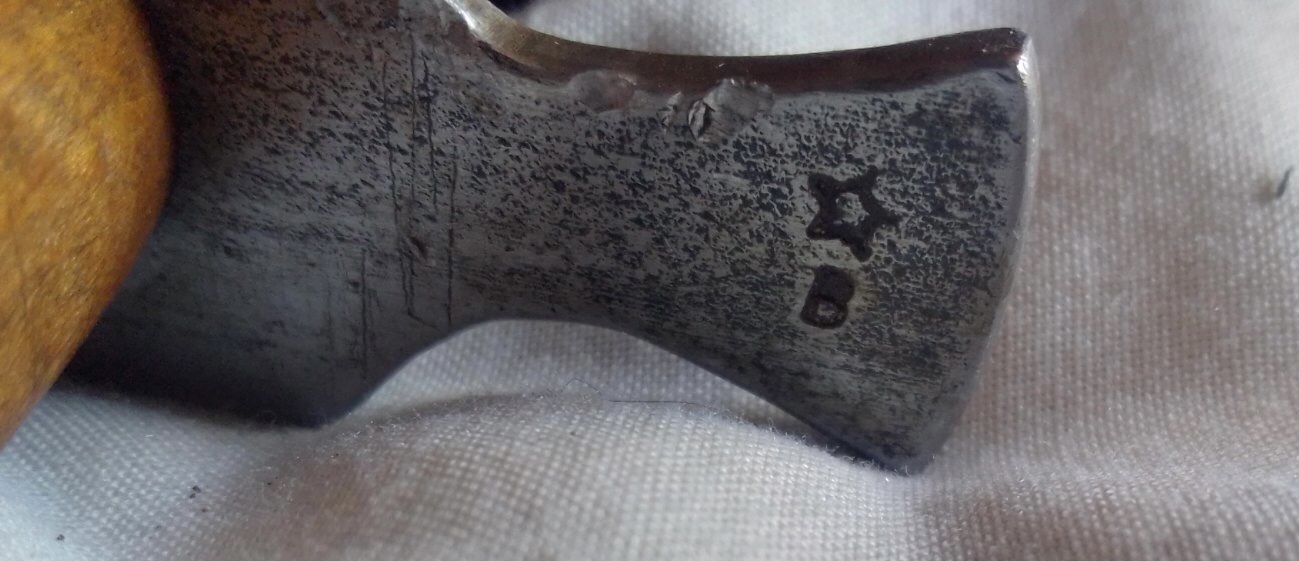

    Буква и звезда это клеймо военной приемки государства Франция . Обычно буква больше звезды и клеймо холодное . Но предположим , что оно настоящее , это означает , что живой человек , инженер приемки военного имущества , поставил нехарактерное клеймо на не закаленную заготовку и до полной сборки предмета . Потом кто то собрал нож без соблюдения требований технического задания ( не поставив больстер и игнорировав чертеж рукояти , утвержденные личной подписью министра обороны ) .
    Теоретически такое быть могло :) , люди такие , они часто делают странные вещи .
    Думайте сами решайте сами верить вам в то или нет .
    Если нужен совет то продай нож в оссию , там такое любят , " были всякие " их любимые присказки . Ну и в принципе настоящий коллекционер покупает всю линейку продукции .

  16. портовик 01011975

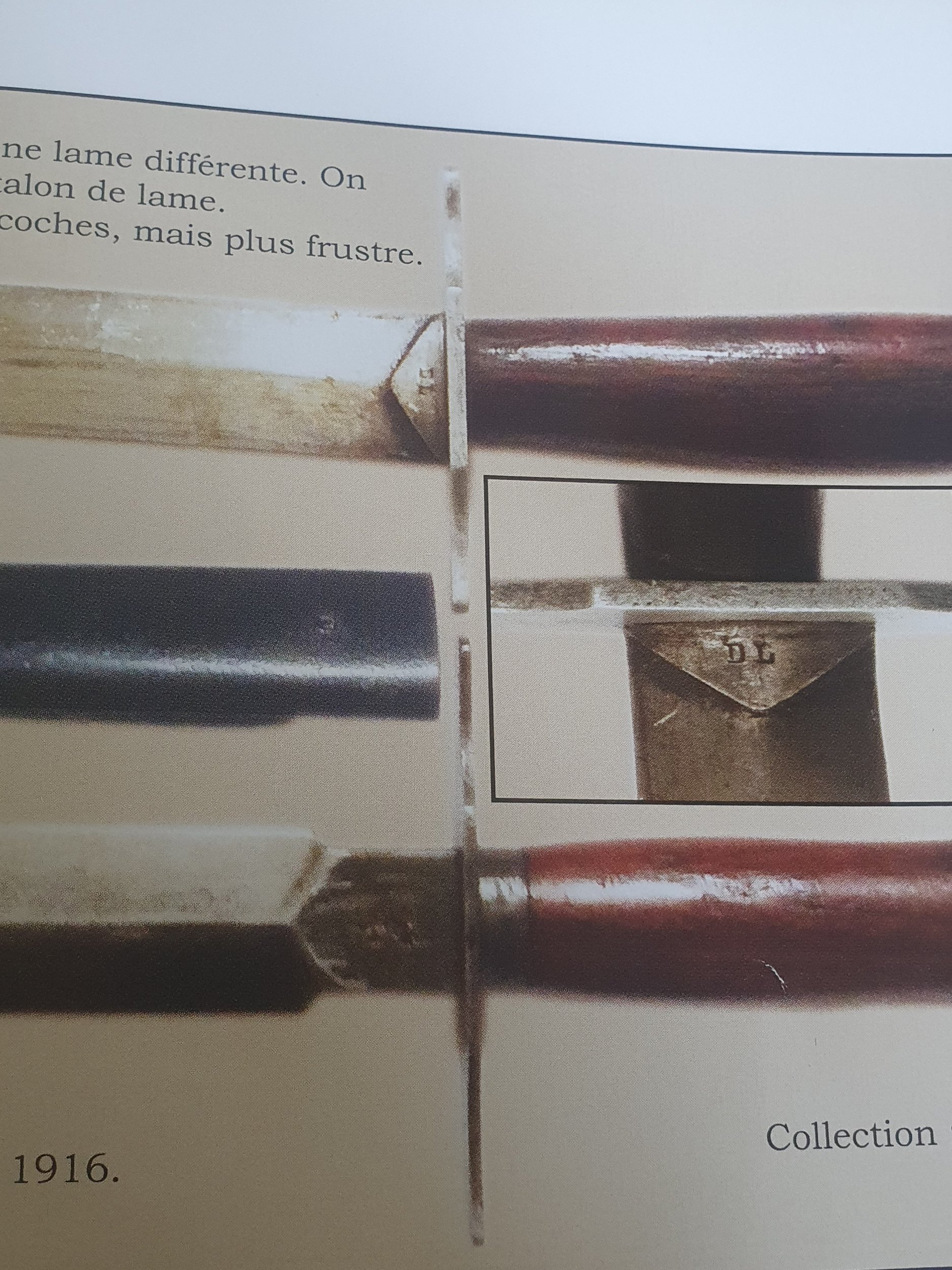

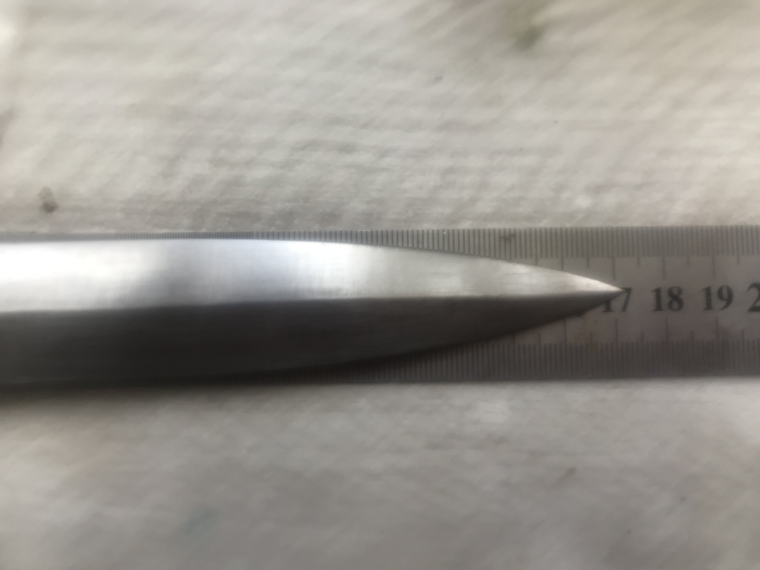

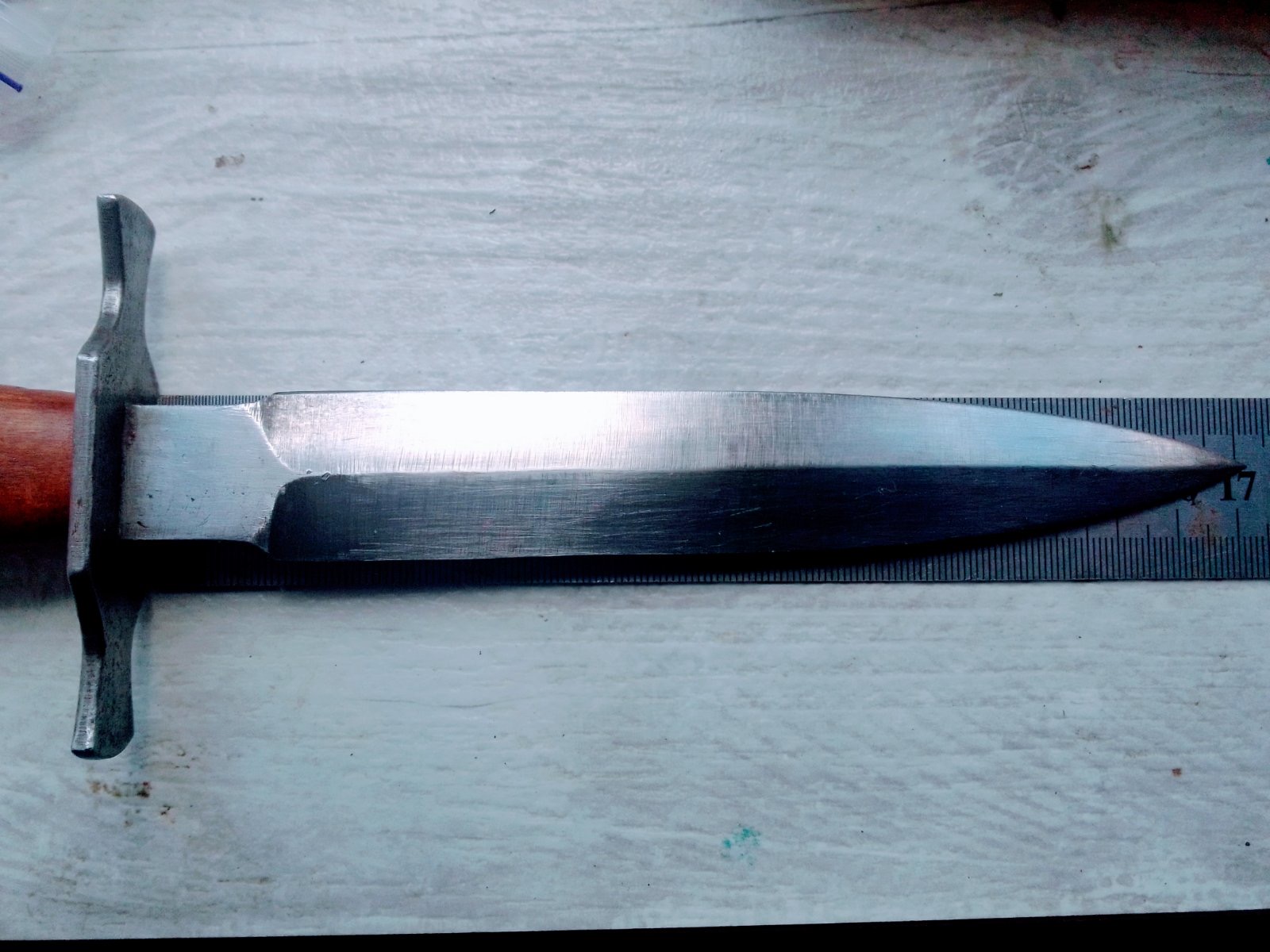

    Я сомневаюсь. Смущает форма гарды, неточности в клеймах, ржавчина (первоначальная) очень похожа на попытку искусственного старения, форма рукояти и отсутствие клейма на тыльнике. Отсутствие окльца на рукояти это ни очем не говорит, изначально эти кинжалы были без него. И если есть возможность померейти длину клинка, мне кажется она меньше чем надо . Имхо

    Даю фото длины клинка

  18. 11aliaksandr
    11aliaksandr Leutnant
    1.839
    Беларусь Минск
    Начнём с приемок...Хочется спросить у гуру мирового уровня Igg1969 Сколько приёмных пунктов было у французов?Били одним поансоном?Было не мало вариаций приемок. Так же как и разные гарды. Рукояти с кольцом и без. Полукваратные и круглые. Это война там не до жиру и тем более это французы а не немцы. Скину пару фотографий там видно что приемки и гарды были разные. С уважением
