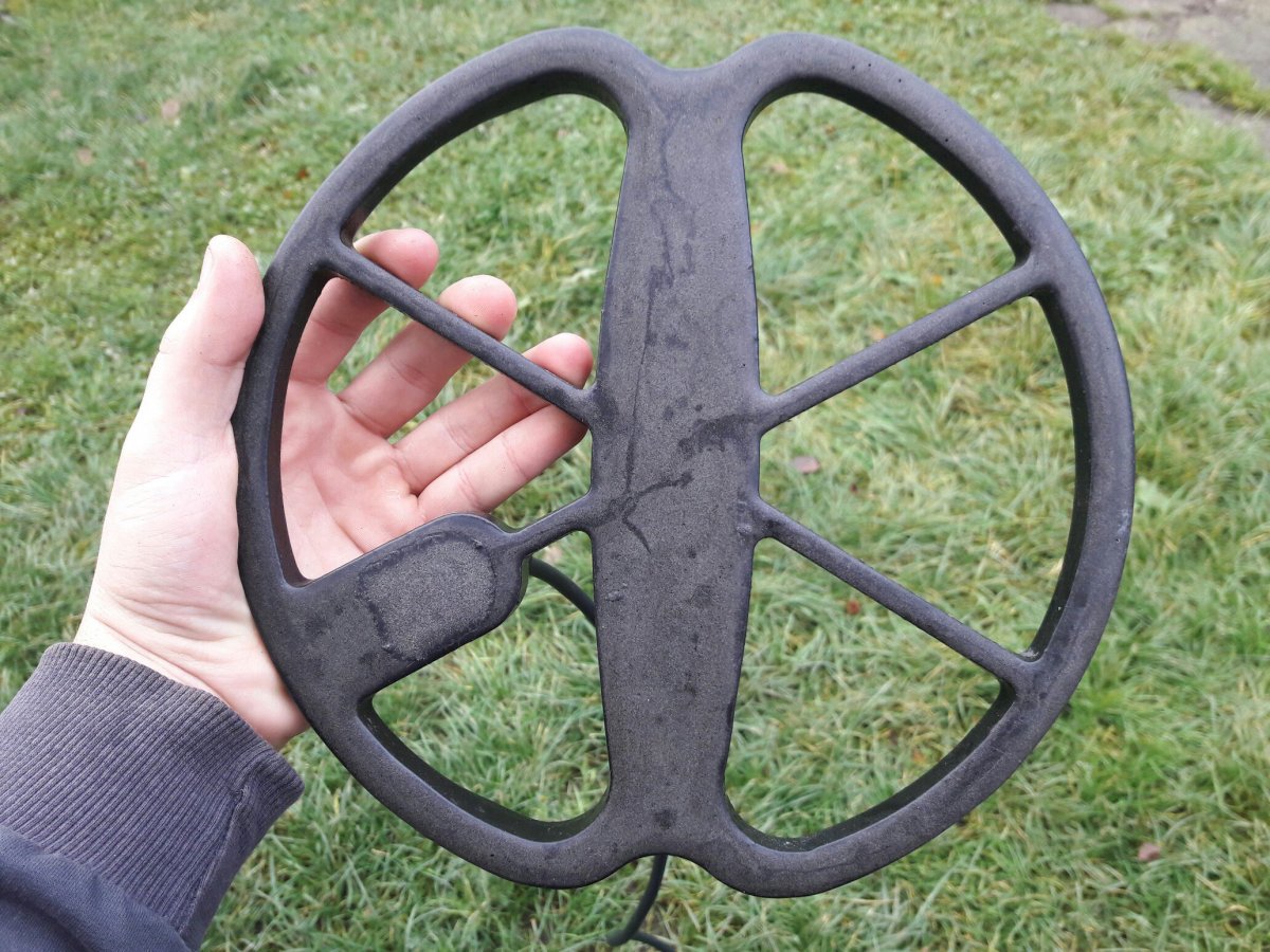

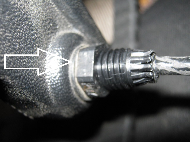

  1. Прошу помочь в проблеме, возле самого гермоввода при сгибании кабеля произошел обрыв, датчик срабатывает при отклонении кабеля в одну из сторон, в остальном датчик не работает. Вопрос в том, вот на фото гермоввод, он откручиваться должен или он зафиксирован? Пытаюсь крутить, слышу треск и нет вращения, могу применить силу но боюсь порвать все нутро. Что делать камрады? кабель тонкий, говно, на что и как заменить это говно да ещё и твердое.

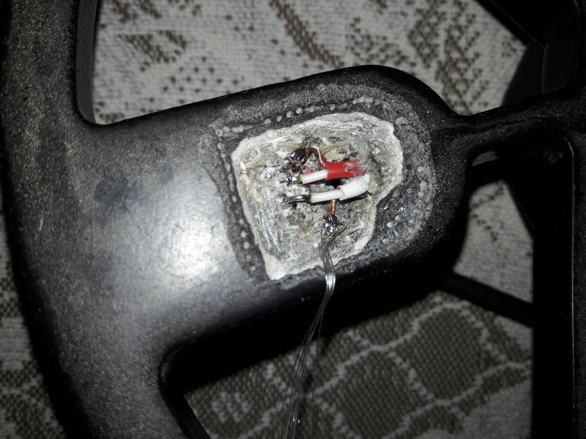

  2. Не крутится гайка, как я понял по конструктиву внутри ещё гайка которая его зажимает и она залита. Короче нужно долбить думаю эпоксидку да так что бы кондеры не задеть.

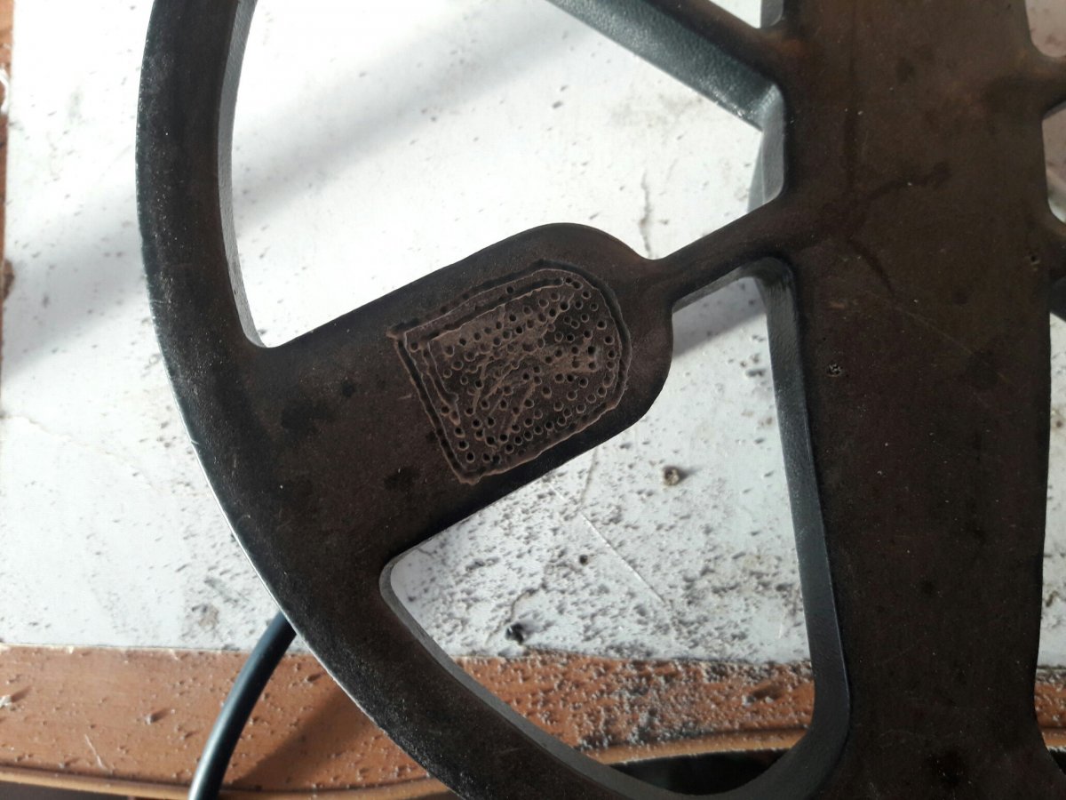

    Сами не поменяете. Там всё залито наглухо смолой эпоксидной. Откручивать гермоввод вообще смысла нет - кабель просто высверливается всегда при замене. Доступ к концам ТХ и РХ открывается со стороны подошвы с помощью сверла и паяльника. Но там очень много нюансов - и подсоединить как правильно потом и экран как восстановить правильно и многое другое. Если ни разу датчик не делали и не понимаете как что устроено - не беритесь даже.

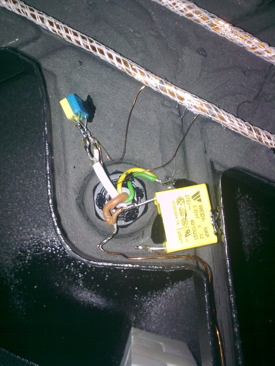

    Фото для общего представления того, как выглядит датчик в районе гермоввода до заливки. Просто представьте как там и что искать в заливке, а она не прозрачная. Если есть уверенность в своих силах - можно ковырять конечно.

    Та не :)))))) Это не ремонт!!! Менять нужно кабель полностью, а не встык паять. Именно в этом месте кабель подвергается наивысшим нагрузкам, поэтому и повреждается в районе гермоввода. Просто припаять в том месте встык кабель и посадить в термоусадку - это на месяц хватит такого "ремонта". Дешевле будет найти мастера который поменяет по нормальному кабель.

  9. Ну а вот если такой момент, кабель тонкий а гермоввод широкий и кабель в нем в самой пружине гуляет естественно что в месте зажима переламывается. Как тонкий кабель обезопасить, может силикона или термосиликона загнать в пространство между пружиной ввода и кабелем? что бы нагрузка на гермоввод была а не на кабель, как их в одно целое соединить, может обмотать пружину изолентой и внутрь клея залить? он соединит кабель и гермоввод воедино. Толстый кабель зажат гермовводом а тонкий болтается в нем.

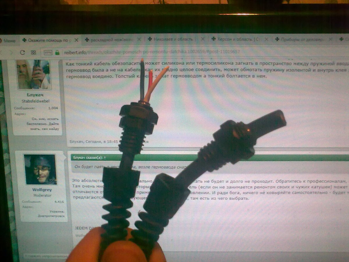

    Не знаю, чья у Вас катушка и как её сделали. Но вообще конструктивно при изготовлении датчика получается так, что смола затекает и так в пространство внутри гайки гермоввода и надёжно фиксирует кабель. Зажимать пружинкой лепестки на гайке смысла нет никакого, кроме того, лепестки режут кабель, так как некоторые "мастера" ставят неправильно резиновый уплотнитель. Кабель должен быть надёжно зафиксирован именно внутри гайки, а в пружинке он и должен "гулять" пружинка для того и создана, чтоб погасить нагрузки на изгиб и распределить их по возможно большей длине кабеля. На фото у меня два разных кабеля на заготовках и они вклеены в гайку заранее и вырвать кабель уже невозможно хоть его и не держат лепестки и ничего кабель не передавливает. Короче, если делать правильно - ничего не болтается и не перерезается конструктивными элементами гермоввода.
