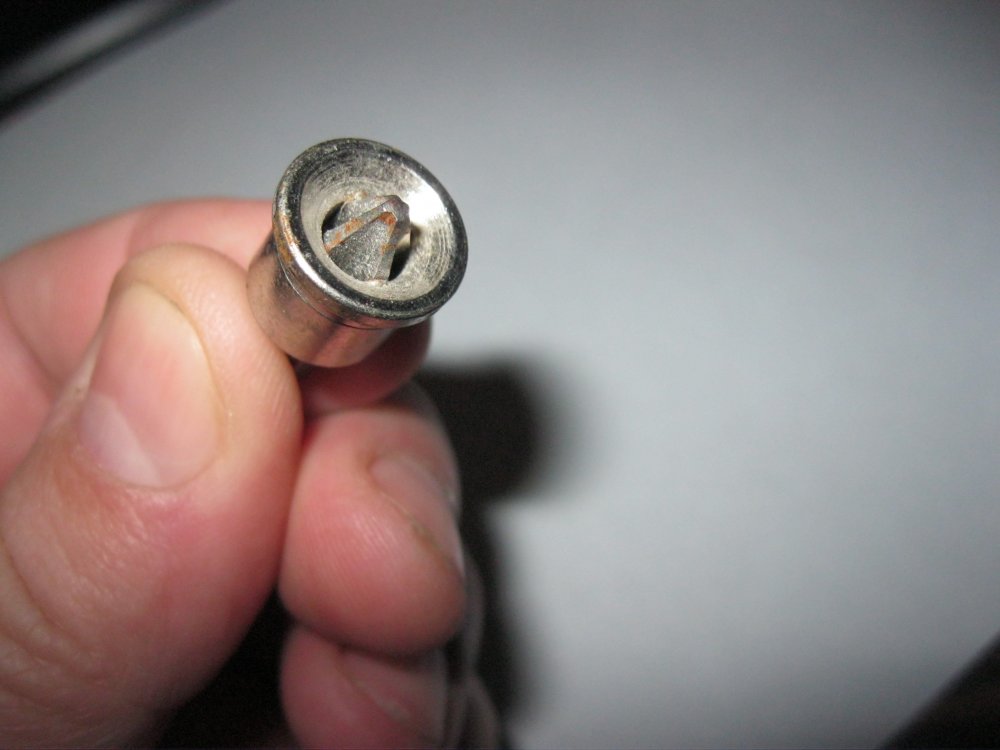

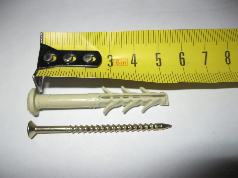

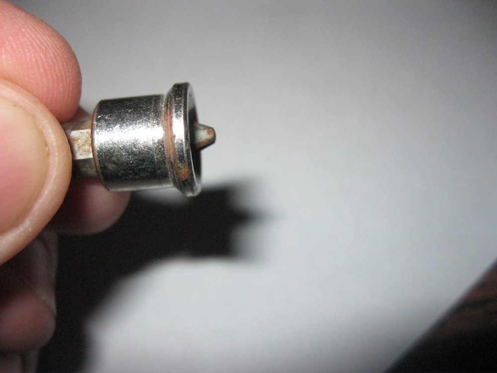

    Диаметр "стандартных забивных" - 6 или 10 мм, для которых удобно использовать сверла "с отбортовкой". Помимо "создания потая" они еще и фиксируют глубину сверления, не давая "бурить" дальше (упираясь "расширением" в стену/потолок). А "клееная изолента", для подобной "фиксации" не походит вообще. Ее сорвет/намотает при любом попадании сверла в пустоту/полость (а такое часто бывает), при сверлении в "трудных" местах (типа потолка) ее просто не видно, плюс она еще и пылью покрывается, уменьшая обзор. На худой конец, на современном перфе/дрели, для таких "замеров", есть плавающая линейка (которыми, кстати, мало кто пользуется)
    Подобные сверла (только еще с фрезой) используются в производстве мебели. Одновременно со сверлением они делают потай.
    А больше 10-12 мм это уже не забивные дюбеля, а скорее анкера/анкерные болты, на которых наличие/отсутствие пресс шайбы/потая на пластике вообще не важно. Нагрузки и назначение другие. Соответственно, форма сверла и его привязка к длине дюбеля, тут уже не существенна.
    На фото:
    - "забивной" с маркировкой 6*60 (под него сверлить сколько ? 55 мм - по длине ?)
    - бита "для гипсы". Обод банально не дает пробить насквозь/ вырвать саморезом гипсу.
    Все придумано до нас :)
