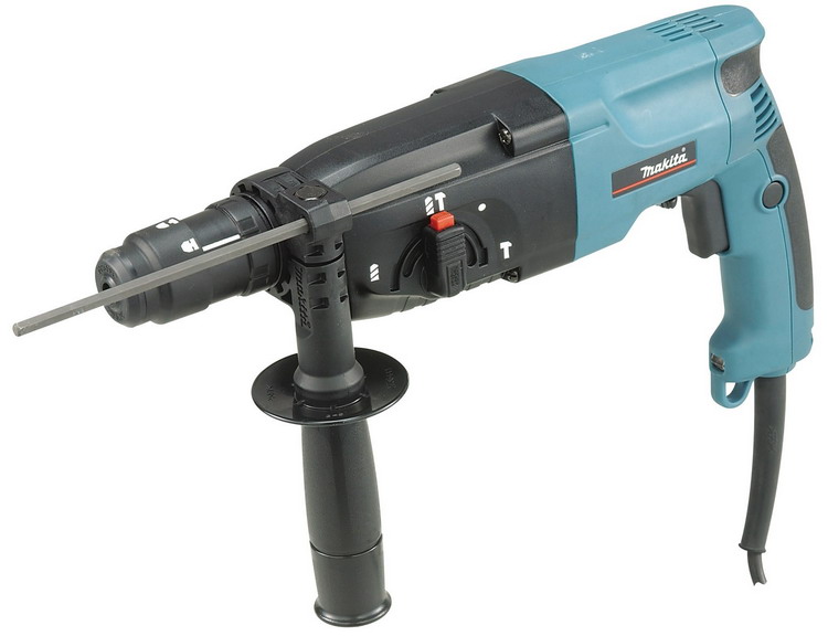

    Последние несколько лет владею Makita HR2450. Фирменный, конечно, не китайская подделка. Отличный аппарат. Претензий почти нет. Одни плюсы.

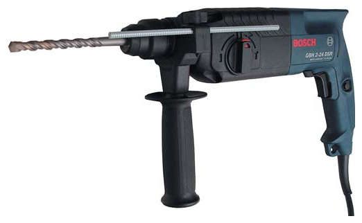

    До этого долго пользовался Bosh GBH 2-24 DSR. Аппараты однотипные. Масса положительных эмоций.

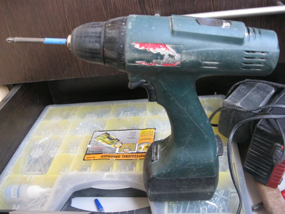

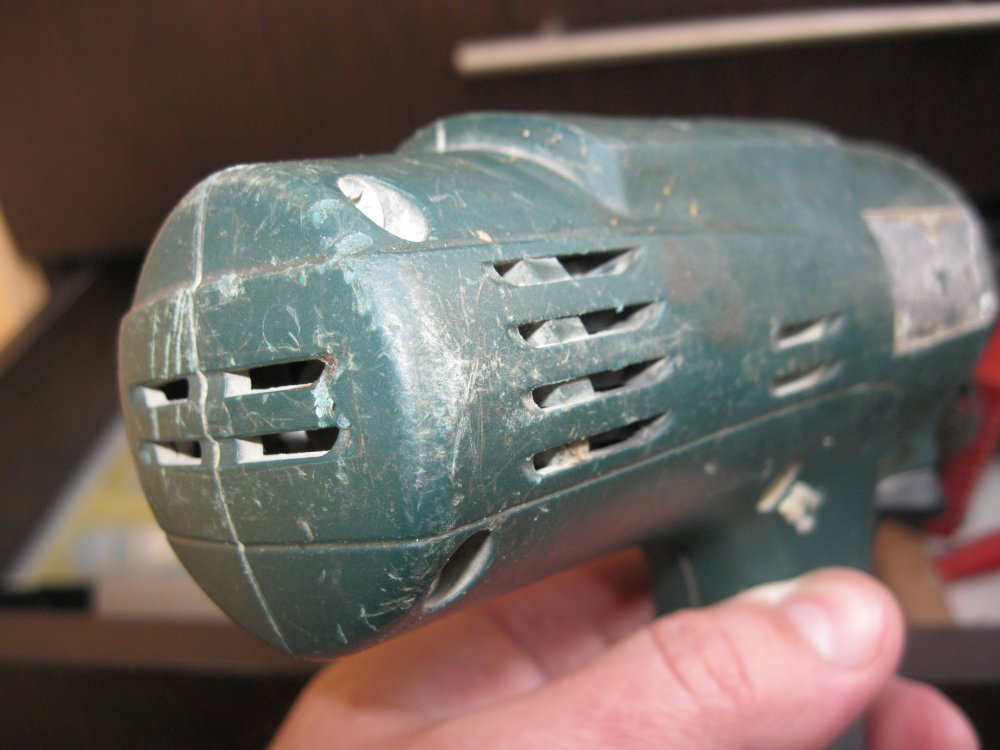

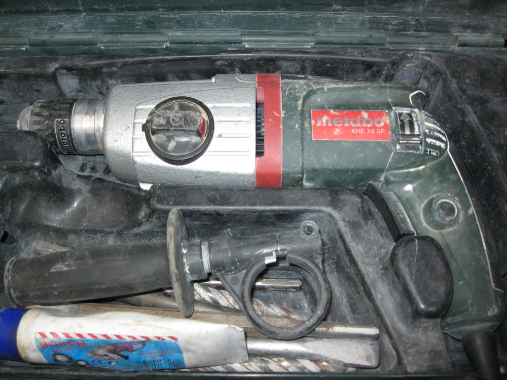

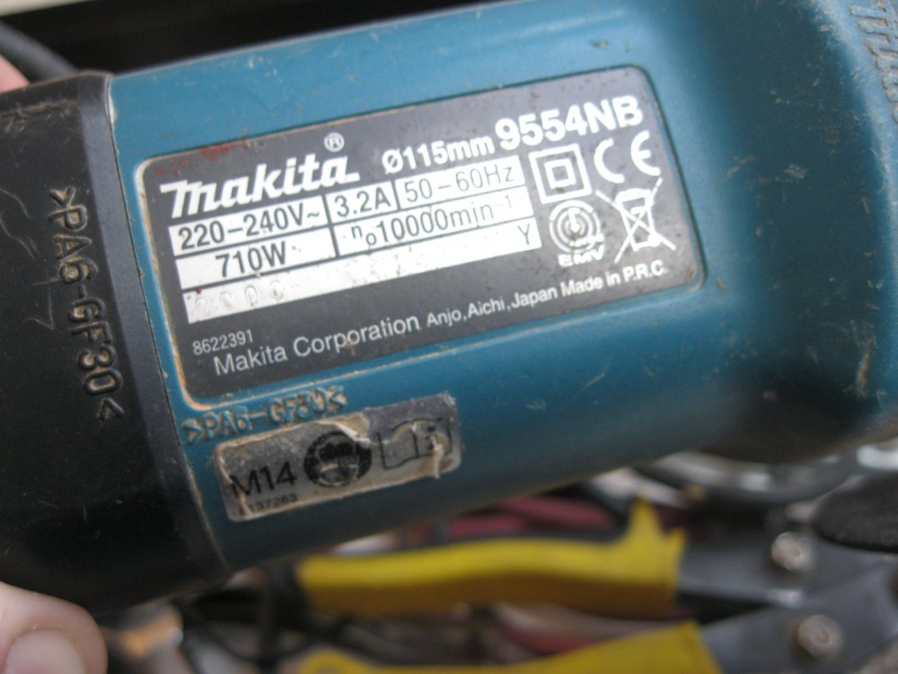

    Метабам - лет по шесть, работают, хотя с внешними повреждениями.
    Макита - болгарин, реально ему лет 10. В последнее время только стали щетки западать.
    Шуруповерт реально "взбивает" большое ведро с раствором
    Кто будет "шурик" брать - обязательно берите с "блокиратором" (мгновенный тормоз), а трещотки нынче на всех.
    Все, естественно, старых брендов, а не новые "поделки".
