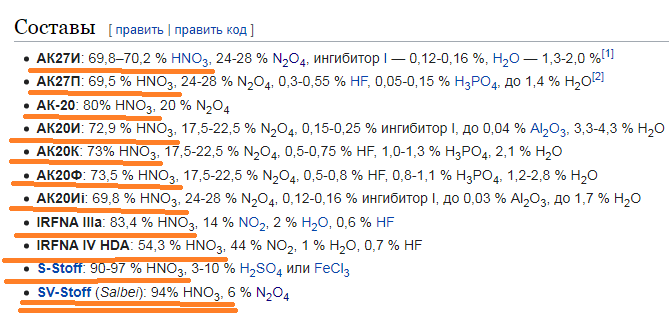

  17. A10A
    A10A General-leutnant
    23.230
    Київ, Україна
    70-73% и выше - это "взрослый" окислитель ракетного топлива (КРТ)...
    очень активная штука...
    :D o_O :(
    Unnamed Player, Hollger та 250RIR подобається це.
