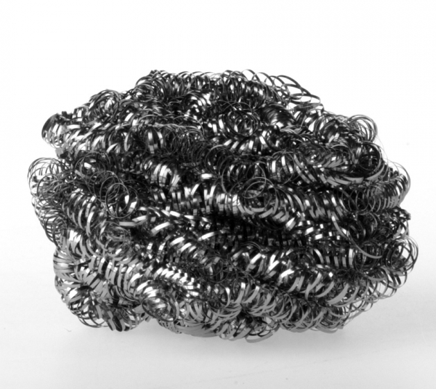

    по своему опыту скажу, если чистить вот такой губкой то краснеть не будет! проверено неоднократно, мой способ, наливаю кипятку в консервную банку туда сыплю лимонку, перемешиваю кладу гильзы,патроны, пули, держу 3 минуты потом вынимаю и чищю такой губкой под краном с водой, если все не очистится процес повторить, но большинство очищается за 1 раз, после такой чистки краснеть не будет. такая губка скорее всего удаляет цинк с поверхтности, с чем не справляется латунная щетка.

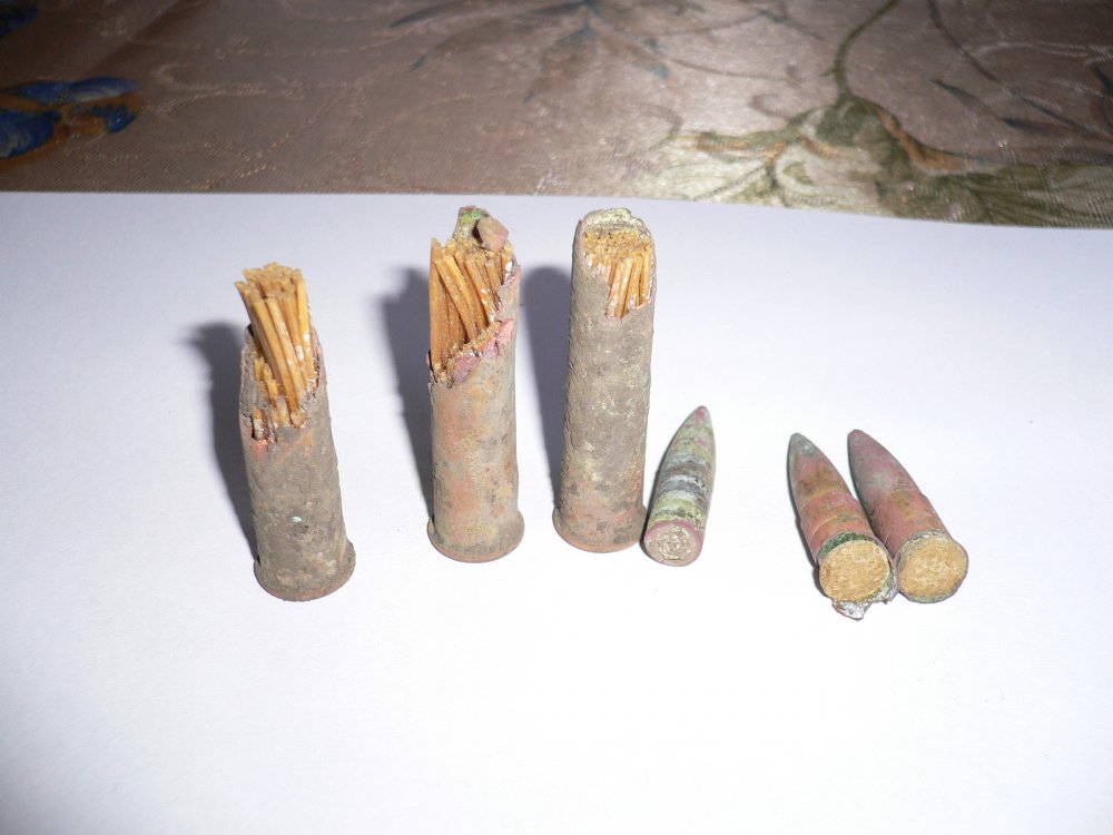

    Всем камрадам привет! Вопрос по деактивации патрона. Есть бритиш , внутри кардид, или как там его правильно, макар в патр.JPG макароны в патре.JPG вместо пороха. Без удаления пули его ведь фиг вытрясешь?
    Володимир84 подобається це.

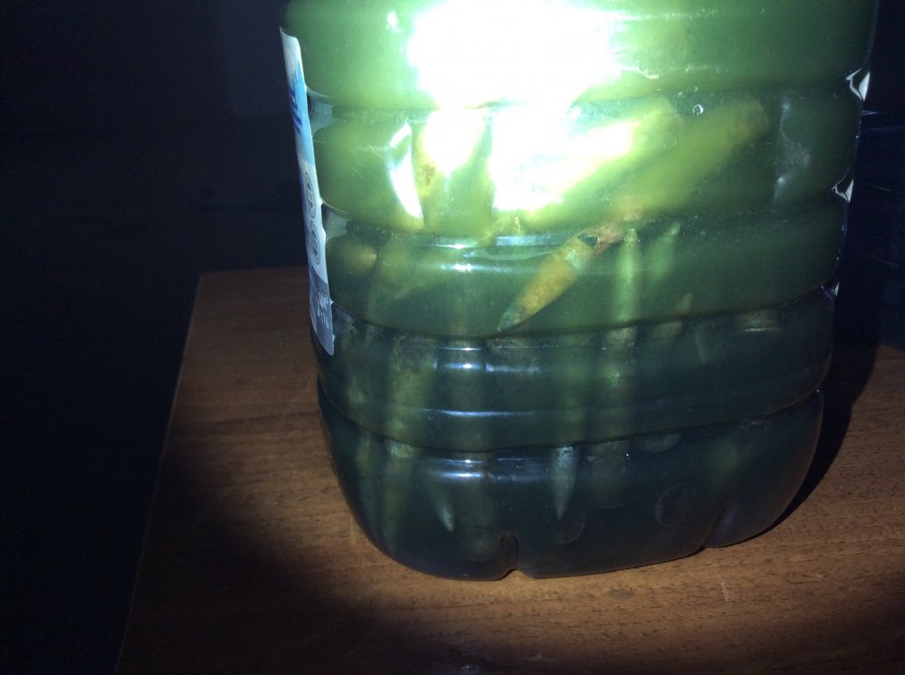

    1. Чтобы сохранить патину на копанных латунных гильзах, последние года полтора использую обычный столовый уксус (6-9%). Кушает он относительно медленно, при этом у него (в отличии от "лимонки") есть своеобразный предел, и "лунного ландшафта" при передерживании не дает. Я оставляю на 3-5 и более (когда забываю) часов. Результат мне в свое время понравился именно максимальным сохранением размеров и габаритов и естественной патины. Если я правильно понимаю, "бородавками" здесь называют пятна или точки блистиринга (крайней степени коррозии с отслаиванием поверхности), так вот от них он не помогает, в смысле они остаются.
