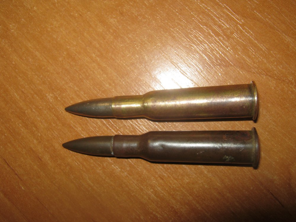

    Вот, было нечего делать, решил почистить наждачкой. результат неплохой.(нижний для сравнения) буду чистить еще и натру пастой ГОИ.
    P.S. как и чем(вместо наждачки) лучше чистить именно патроны от мосина и как убрать наросты на пулях?

    :D ... Отличный результат! :smile_12: наросты легко убираются напильником ))) :smile_15:
    А мы то заморачиваемся ... чистим то тем .. то вот этим.. что бы не навредить ... создал тему специально, что бы кол-во индивидуумов которые чистят наждачкой , надфилем и прочей хернёй, которая стирает лак, патину, клейма... - поубавилось. Но видать я не доходчиво описал процесс очистки в первом посте :confused:

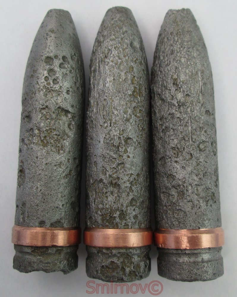

    Немного фото в тему ...
    Сегодня закончил очистку 3-х обойм и 3-х практических снарядов к 20 мм Hispano-Suiza.
    Итак.. :
    1: чистилось всё вместе 3 дня в банке с уксусом. Пропорция уксуса делалась на глаз, периодически извлекалось и чистилось.
    2: по истечении 3-х дней результат меня устроил - вся ржа отвалилась и остался чистый металл.
    3: всё как и описывалось после уксуса очистилось стальной мягкой щёткой (лучше латунной, но у меня в этот раз не было под рукой), промыл водой и зубной щёткой с мылом прошёлся 2-жды. После чего всё покипело в соде и ещё раз прочистилось зубной щёткой с мылом.
    4: результат радует: (см фото).
    5: что бы убрать коричневатый налёт в некоторых местах который образуется вскоре после полной очистке - легко. Просто берём оружейное масло и зубную щётку и натираем пока всё не будет блестеть как у кота, после чего промываем с мылом, что бы смыть масло.
    6: Дальше при желании можно реставрировать, но перед нанесением какой либо шпатлевки и прочей фигни - ещё несколько раз хорошо промыть!
    p.s. обоймы чистил потому, что в хорошем сохране таких обойм - нет. От Манлихера подарил Камрад, за что ему спасибо, а Мосина сам нарыл по гражданке ... жаль метал очень сильно устал ...
    p.p.s. Фото снарядиков только с плохой стороны - с хорошей подумал, что нет смысла выкладывать... т.к. хотел показать работу Уксуса.
    Vasiliev та rewghk подобається це.

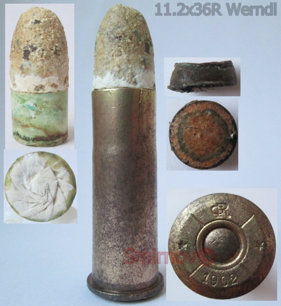

    Вот мой пример очистки:
    1: туалетное средство "Санокс" - дёшево и сердито )) к стати биметалл тоже нравится им чистить - но который имеет небольшое кол-во ржи ибо с большим кол-вом он не справляется - тут уже уксус нужен....
    2: просто латунная щётка (процесс описан в первом посте).
    p.s. эти макеты я уже выставлял в профильных темах, но здесь выставляю - что бы показать результат очистки.
