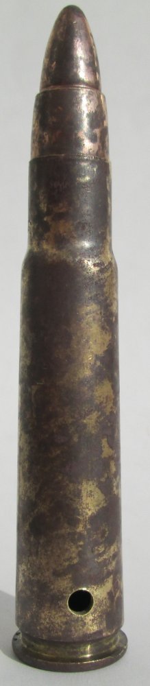

    Камрады, подскажите, стоит ли его дальше чистить? Думается на нём всё таки появятся медные пятна ... :(
    Пулька томпаковая, а гильза латунная.
    Жду ваши мнения :beer:
  14. МеталлюгА
    МеталлюгА Stabsfeldwebel
    2.019
    Я бы потёр его наждачкой нулёвой, ну и тряпкой потом:)
    иван777444333 подобається це.
  15. =ask=
    =ask= Leutnant
    4.292
    Rusland
    Слишком много потом царапин будет и вид зализанный :) я бы прибёг к уксусу и латунной щёточке ... но переживаю :(
  16. МеталлюгА
    2.019
    От уксуса есть шанс увидеть пятна..:)
    иван777444333 та =ask= подобається це.
  17. =ask=
    =ask= Leutnant
    4.292
    Rusland
    А от наждачки - нет? :D
  18. МеталлюгА
    2.019
    Только царапины, но их можно убрать
  19. =ask=
    =ask= Leutnant
    4.292
    Rusland
    пастой ГОИ ?
  20. МеталлюгА
    2.019
    да, есть какая то для царапин.
    Но есть ещё какие то новые всякие пасты типо Гои, названия не знаю
  21. =ask=
    =ask= Leutnant
    4.292
    Rusland
    Ясно, спасибо :beer:
    Хотелось бы послушать ещё пару тройку мнений - стоит или не стоит чистить ... )

    Россия
    наждачкой испортишь:)
  24. =ask=
    =ask= Leutnant
    4.292
    Rusland
    По этому на днях почищу (уксус + щётки) - потом фото выставлю :) просто так внешний вид - ужасен :(
  25. Kopatel95
    Kopatel95 Gefreiter
    136
    я бы не рискнул!!!!
    Поддерживаю 0-ку)):)
  26. =ask=
    =ask= Leutnant
    4.292
    Rusland
    А я вот всегда недолюбливал наждачку ... посему почищу а после выложу результат ... :)
    надеюсь руки у меня не из :) растут :D
