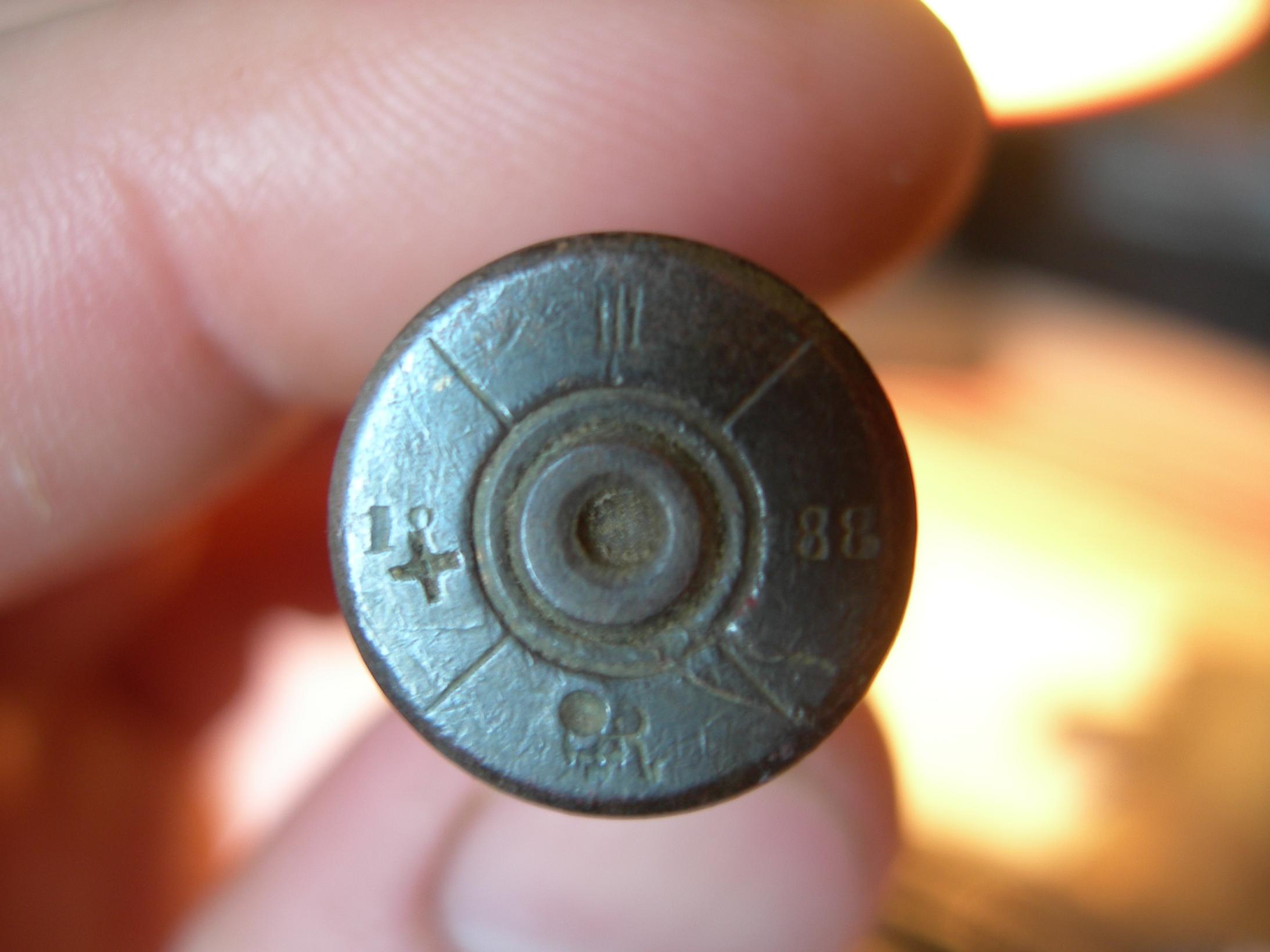

  12. -=ButCheR=-
    -=ButCheR=- Schütze
    Доброго Времени Суток, Либер Геноссе!
    Перечитал все темы, посвященные чистке гильз. Пришло время практики.
    Есть много патронов Мосина 7,62 с клеймой Т*37. Патроны выкопанные, еще не дезактивированные (ММГ не делал). Заниматься каждым патроном буду отдельно, индивидуально, доводя до идеала (т.е. скопом их бросать в раствор не буду и никуда не спешу).
    Фото виновниц затеи:
    Как я решил чистить:
    Думаю отрезать донышко пластиковой бутылки, налить туда теплой (не кипятка) воды, 2 чайных ложки лимонной кислоты (столовой), и оставить на часик, наблюдая результат, ожидая небольшого покраснения. После кислоты, окунуть в стакан с содой, для нейтрализации кислоты. (А другой патрон для эксперимента, попробую кинуть в уксус (столовый) вместо лимонной кислоты).
    Затем взять металлическую щеточку для чистки оружейных стволов, и пройтись по патрону, счищая остатки. После этого, у меня есть электрический точильно-шлифовальный станок с рукавом и различными насадками (метал. щетки, войлочные диски, паста ГОИ). Но при полировке войлоком, патрон сильно будет нагреваться, и может рвануть. Опасно.
    По поводу ММГ:
    Вопрос в том, на каком этапе лучше его деактивировать? Сверлить дырки не хочу, пробивать капсуль тоже, проблем с законом не боюсь (так как живу в Украине :) ). Единственное, чтобы безопасно отполировать, может быть стоит высыпать порох - т.е. выкрутить пулю плоскогубцами с тряпочкой, предварительно простучав по юбке гильзы. И можно ли обойтись вовсе без извлечения пороха и деактивации, но придать патронам эстетичный вид, с безопасными средствами чистки и полировки? (советуют в морозилке охладить, потом полировать).
    И вообще, правильно ли я планирую все это делать, чтобы сохранить свою анатомию тела и в дальнейшем смог еще общаться с Вами на форуме?)
    P.S.: если все получится, выложу фотки ДО и ПОСЛЕ, похвастаться :)

  14. А воно того ватрує?
    Сталеві патри "червоніти" не будуть, а будуть помаленьку осипатись до "твердого" металу... "Почервоніння" з латуні знімається з великими зусиллями, тому краще до такого не доводити.
    ... а от це вже зря... хіба маєте чарівні папірці... крім того, може Вам і нічого не буде, а патри заберуть точно...
    такого робити не варто... краще почитайте про балістичні молотки...
    дуже геморно ... треба за температурою патрона постійно слідкувати і при перегріві знову в морозилку? В принципі порох тяжко перегріти (а якщо його там нема, то взагалі - нереально), а от, фосфор - запросто.
    ПС та й на фото не 7,62х54R...
    ППС рекомендую перед всіма маніпуляціями точно визначитися з типом патронів і кулями в них
  15. -=ButCheR=-
    -=ButCheR=- Schütze
    Точно! Оказалось что у меня половина патронов: 7,92×57 мм Маузер, а половина патронов 7,62×54R мм (Мосиновские). Некоторые настолько засраные окисью, что пока не отличишь :) Сейчас буду пробовать снять окись хотябы.
