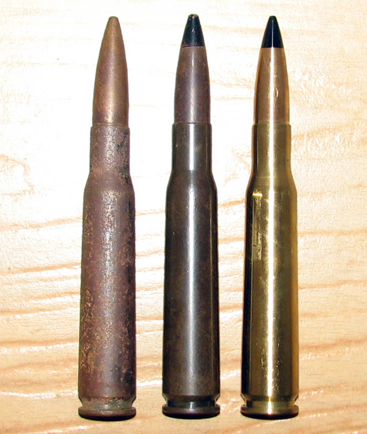

    В бутылке с сероводородной водой вы получите патину(тёмная плёнка).
    На фото слева на право.
    1 Корозия во всей красе.
    2 Патина полученная в сероводородной воде.
    3 Механическая очистка.
