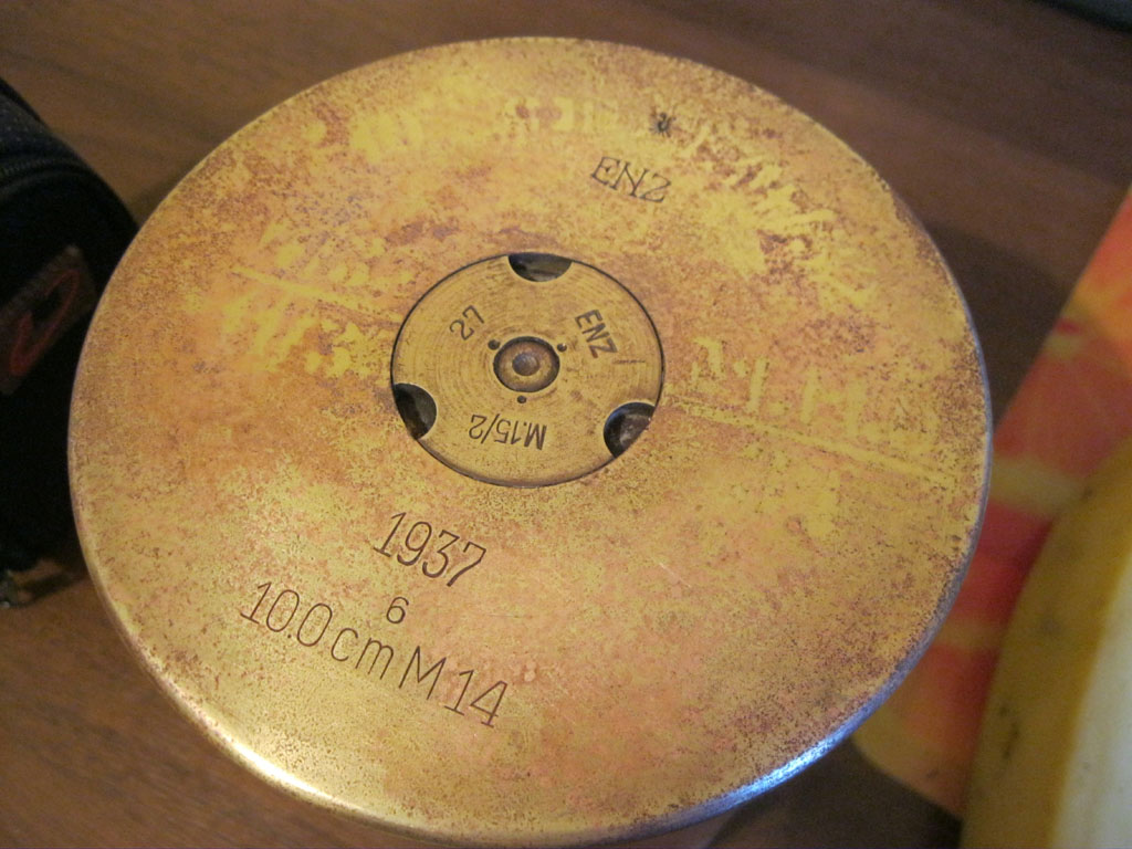

    Действительно ли вы её "убили"?
    При длительном окислении латуни в земле, происходит её обесцинкивание, отчего она и приобретает красный цвет. Потом хоть как её чисть - всё равно красные пятна. Не вы в этом виноваты.
    Я обычно латунь чищу так: мокаю в разбаленную серную кислоту мелкую наждачку на тканевой основе - и впёред. Наждачка в процессе разрушается от кислоты, что делает чистку более мягкой. Достигается сочетание химической и механической чистки.
    Если латунь хорошо сохранившаяся - то она будет после чистки жёлтой. Если же подгнившая - то как ни три - всё равно красные пятна.
    Для примера:
    Гильза 75мм от Le.I.G.18 в хорошем сохране - после такой чистки.
    И 100мм гильза, у которой сохран хуже, чистилась аналогично.
