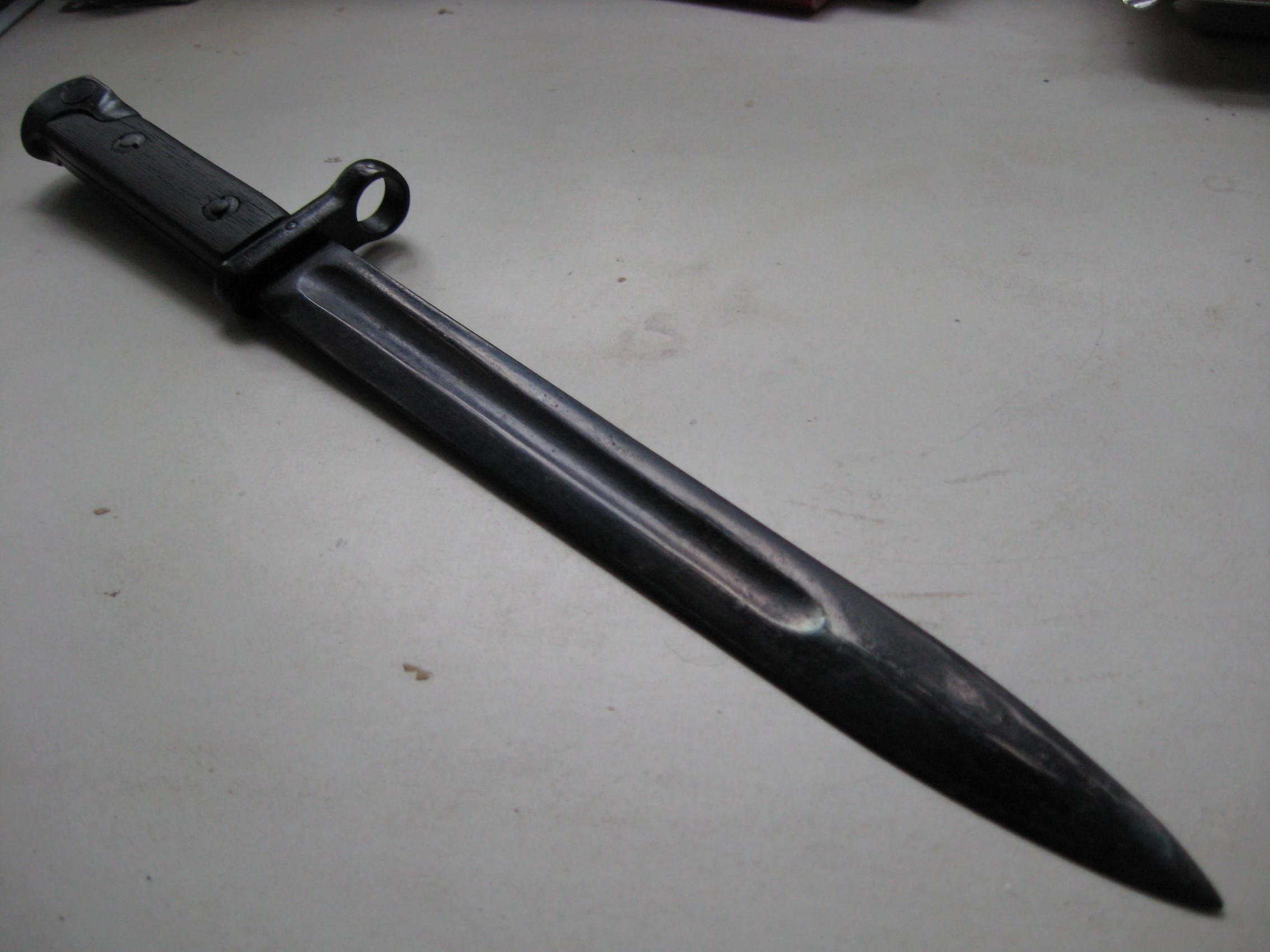

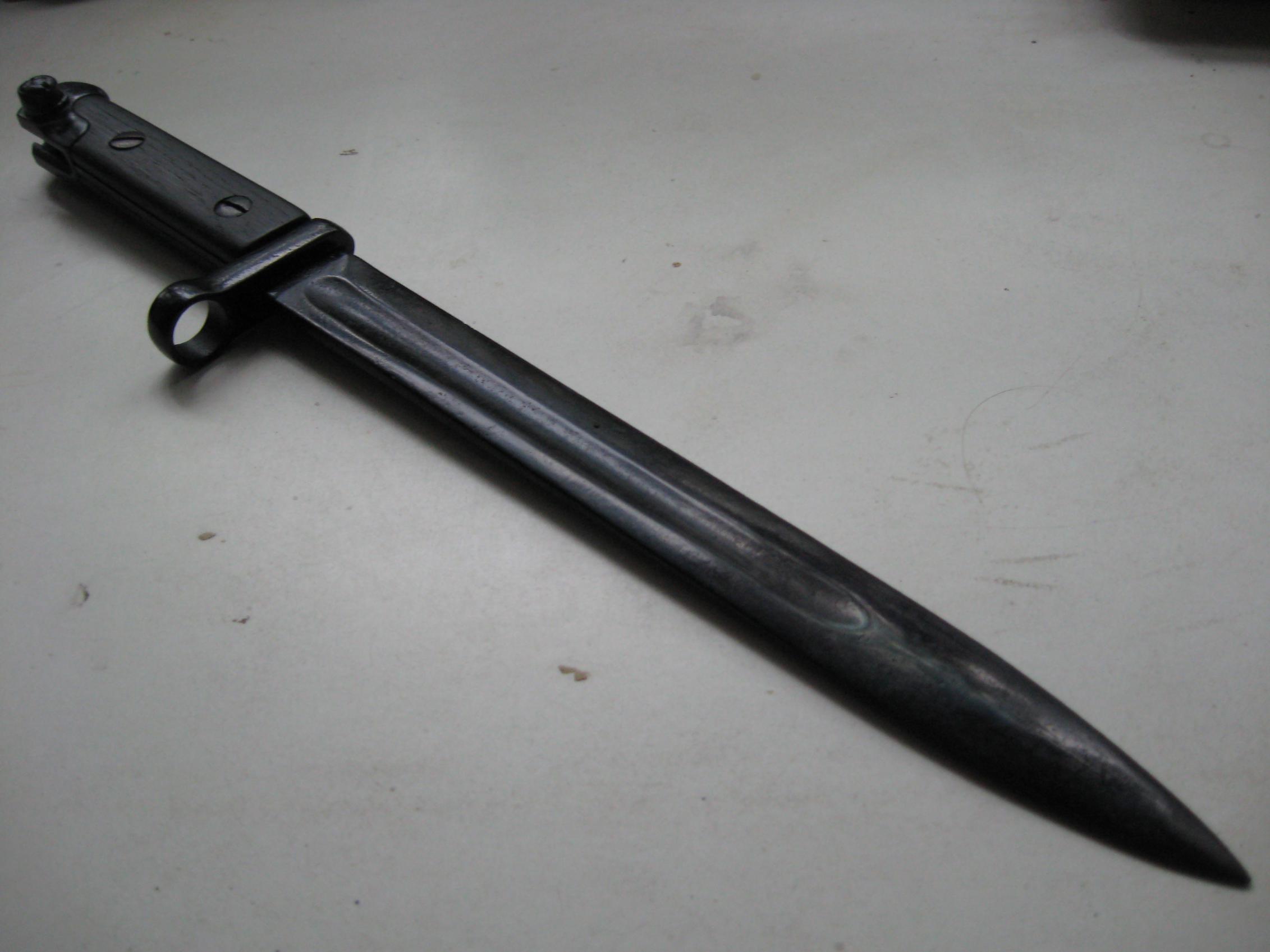

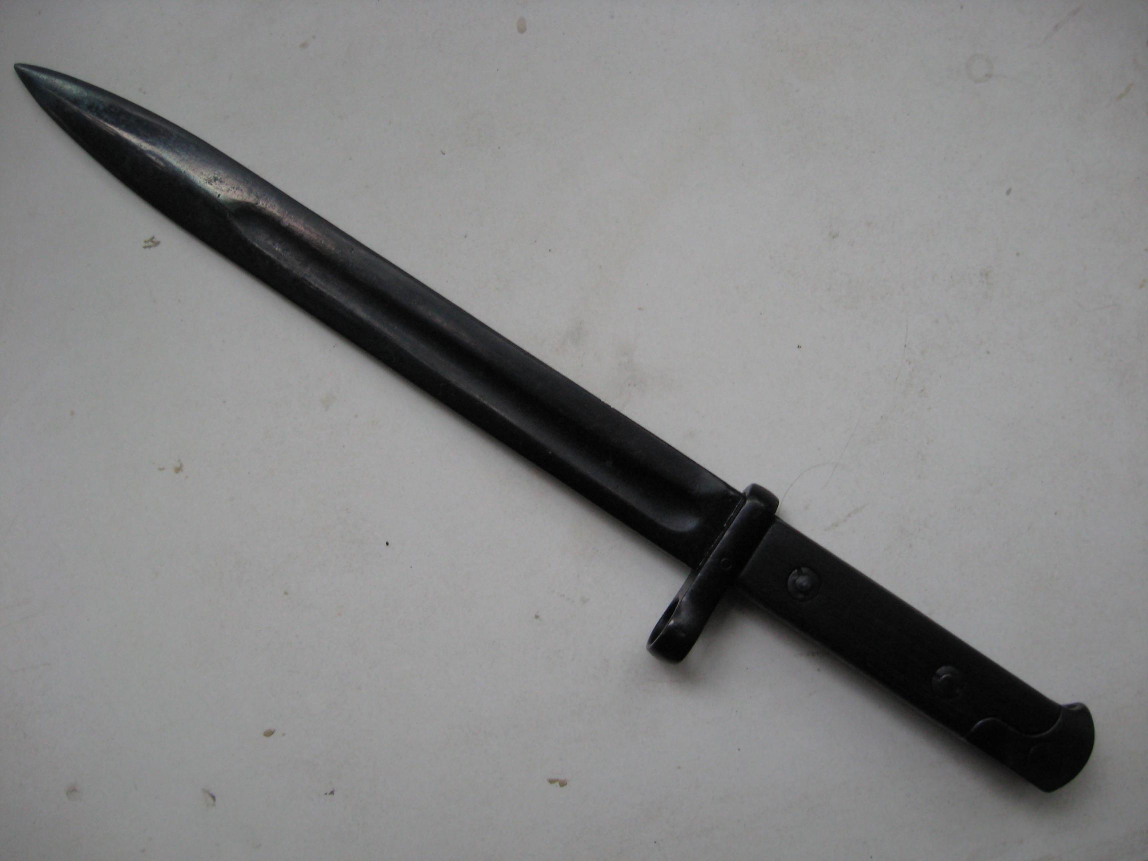

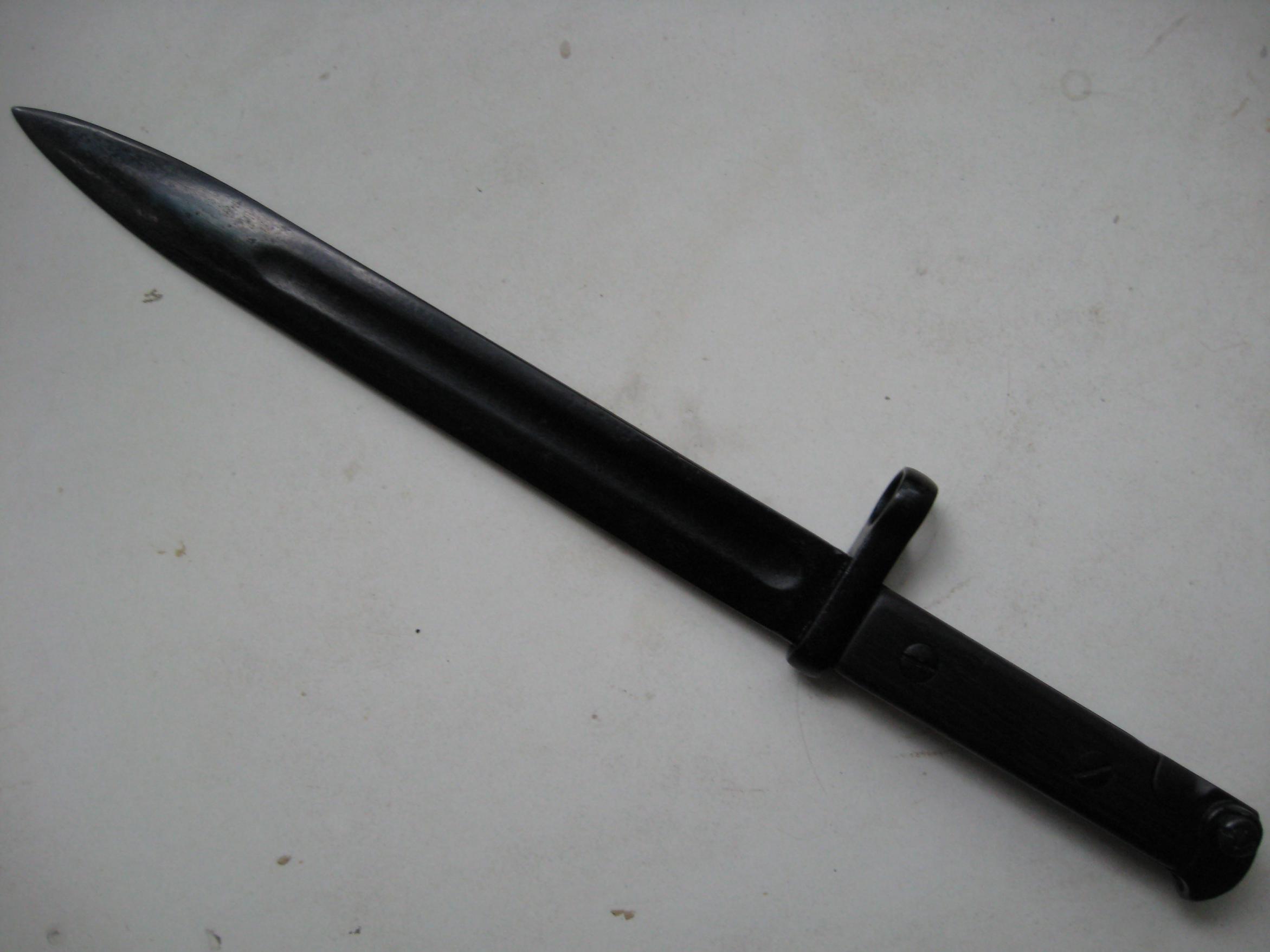

    Долго изучал материалы по воронению, и пришёл к выводу что всё это слишком сложно, либо слишком дорого. Решил попробовать дедовский или колхозный метод. Посему мной был раздобыт металлический судок, и в него залито минеральное масло, а точнее отработка. На автозаправке были приобретены два литра бензина (меньше не продают, но больше половины осталось) и пачка сигарет. Бенза залилась в паяльную лампу, а в меня для храбрости было залито грамм 150 и процесс пошол. Окунул в масло и начал греть с тыльника рукояти, постоянно вращая для равномерности прогрева. Грел пока масло не начало высыхать. Засунул в отработку. Весь фокус в том, что-бы не вынимать сразу, а подержать минут пять, вытер тряпкой, посмотрел, если не то ,окунул в масло и стал обжигать повторяя некоторое количество раз по мере необходимости. Потом перешол к гарде. Т.е. Вначале работаем с обьёмными деталями. Тут проблем не было никаких, цвет получился что надо- радикально чёрный. Не забываем использовать сигареты и маты, когда хватаемся куда не положено. Дальше самое сложное- клин. При воронении гарды однозначно заворонится верхняя часть клинка- это нужно снять мелкой наждачкой, т.к. сровнять цвет у меня не получилось. Клин нужно греть старательно, постоянно перемещая и не забывать что он имеет разную толщину в разных участках. Хорошо и равномерно прогрел, погружаем, но стараемся это делать как можна быстрее- я вообще бросал, в результатае засрал всё вокруг. После выдержки в ванной около 5 минут, или одной сигареты, вынимаем изделие, при этом не забывая что масло не слабо нагрелось, и ставим в вертикальное положение боевым концом вниз ещё минут на 5. Проверяем, если не то, опять в масло, и обжигаем заново. Я все части грел до такого состояния, пока масло не начинало высыхать. Это долго. Может некоторые манипуляции лишние, но я делал так. Покрытие на клинке имеет неоднородности- чёрный цвет местами переходит в синеватый, в основном ближе к концу, но это из-за моего рукожопства, а если его поштрыкать в грунт и потереть песком- думаю всё сровняется, не должен же он быть как с завода. Как-то так. С уважением Павел.

    В районе жала толщина металла значительно меньше.Видимо имел место перегрев.
    И ,все равно,результат впечатляет.Поздравляю!А опыт придет.

    Такие вещи необходимо греть в печи, чтобы прогрев был однородный. Конечно, не всегда есть возможность или "выход" на нужных людей.
    У Вас, камрад, получилось хорошо. Выглядит, ИМХО, гуд!
    Единственный вопрос: как прогревали винты и кнопку с защелкой? Совместно или отдельно?

    Кнопку никогда не снимал, соответственно грел в сборе, а гайки с винтами отдельно. Всем спасибо за оценку моих трудов. С уважением.
