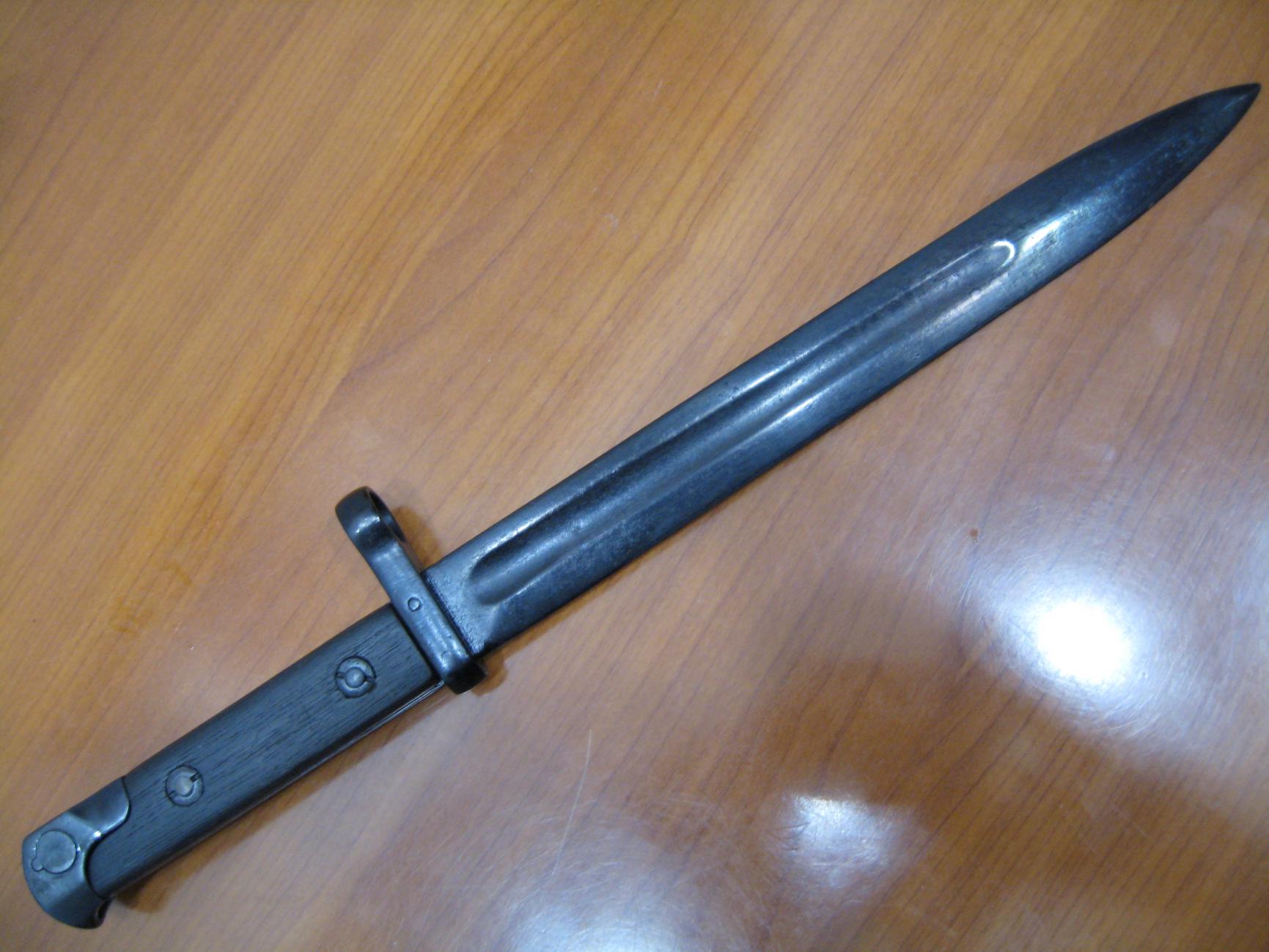

    вчера у знакомой чисто случайно выманил штык, принес довольный домой, ведь он почти не точеный (мерял лезвие). И только что заметил: какого хрена в нем перевернуто лезвие?? обьясните-подскажите, как такое могло случиться. то, что его переклепали колхозники исключено!
    З.Ы.дабы не плодить тем, кнопку нагревая на камфорке и окуная в воду реально разработать? или керосин лучше, но даст ли он 100% результат?
    З.З.Ы. скиньте пожалуйста чертежи ручек спасибо.

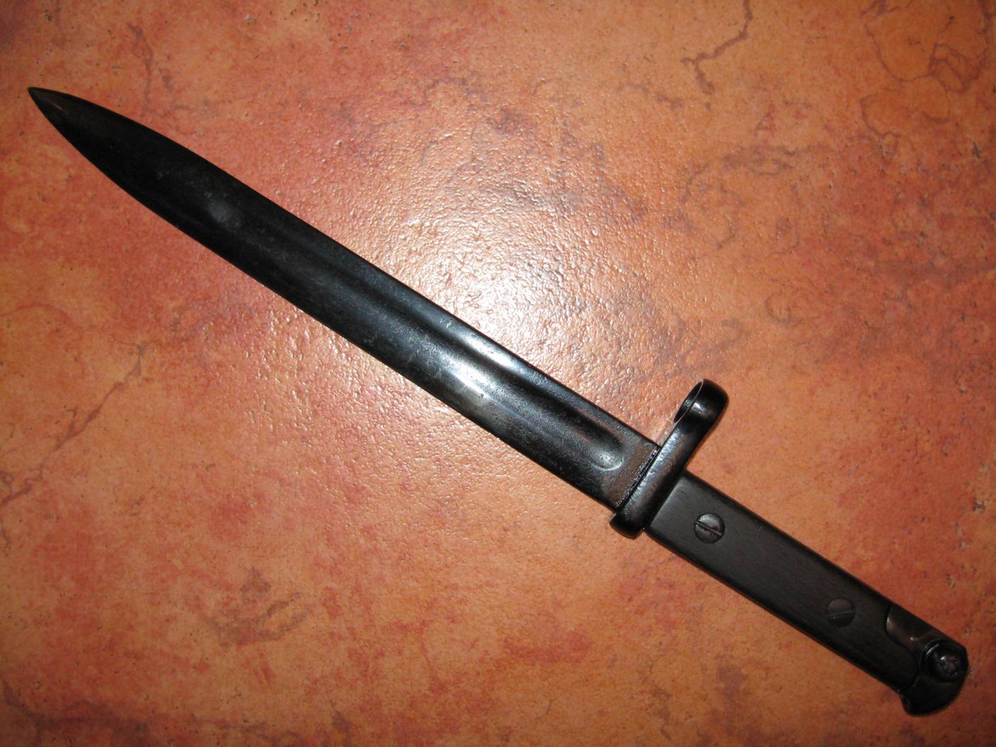

    забыл, вот собственно фото :
    [​IMG][​IMG][​IMG]
    и еще [​IMG][​IMG]

    во первых фото бы не помешало а во вторых были с обратной заточкой. о выскочило фото.
  5. Motorist 153
    Motorist 153 Stabsfeldwebel
    1.328
    Верхняя заточка-Как и нижняя является заводской,ничего особенного...
    А то что у Вас на фото-убитые останки.
  6. shpak2010
    shpak2010 Obergefreiter
    170
    BY
    значит вы не видели убитых останков)
  7. Motorist 153
    1.328
    Я к тому что коллекционной ценности он не представляет.Новодельные накладки и винты на форуме купить можно,но вот уточенный в хлам клин не восстановишь...
