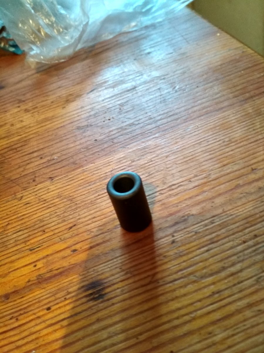

  23. С кабеля питания вот такую штуку достал, это и есть феррит ? И какое расстояние должно быть между катушкой и ферритом?
    Останнє редагування: 29 кві 2018
    BART28 подобається це.
  24. БОЧИК
    БОЧИК Oberleutnant
    1.890
    ГОРОД ХАРЬКОВ
    Смотря какую чуйку вы накрутите
  25. Ну а как надо правильно? Я чуйку ставлю на максимум без ложных срабатываний
