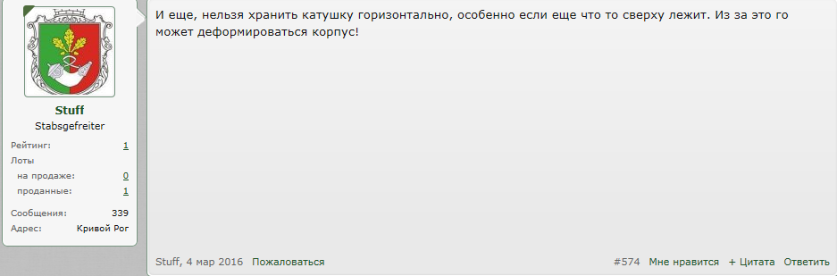

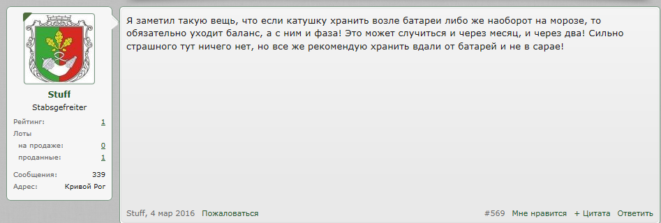

  13. ТУРБОСУСЛИК
    ТУРБОСУСЛИК Stabsfeldwebel
    19
    37
    885
    Acapulco de Juarez
    Интересно, а на приборы других производителей это тоже действует? Именно мороз, тепло и горизонтальное хранение.
    Валерий Ч та Supermen подобається це.
  14. Валерий Ч
    Валерий Ч Stabsfeldwebel
    869
    За качество эпоксидки отвечает мастер. Я в первый раз слышу о изменении геометрии катушек при хранении. У меня их было и есть 7 (Кардинал, Т-705, Вайтс МХТ), ничего подобного не видел.
  15. ТУРБОСУСЛИК
    19
    37
    885
    Acapulco de Juarez
    Аналогично., потому и интересуюсь. Высокие и низкие температуры это одно, но положение при хранении... Если речь идёт о нескольких годах то да, катушка может деформироваться, если на ней лежит что-то увесистое, но за зиму в горизонтальном положении с ней вряд ли что-то произойдёт ИМХО.

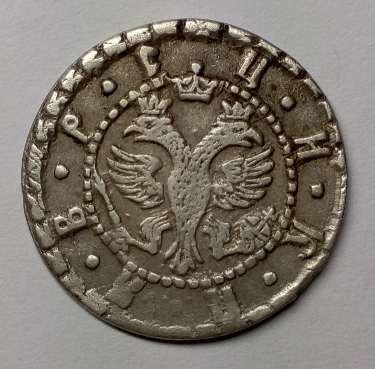

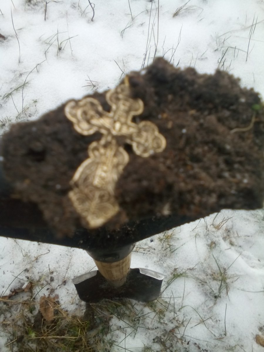

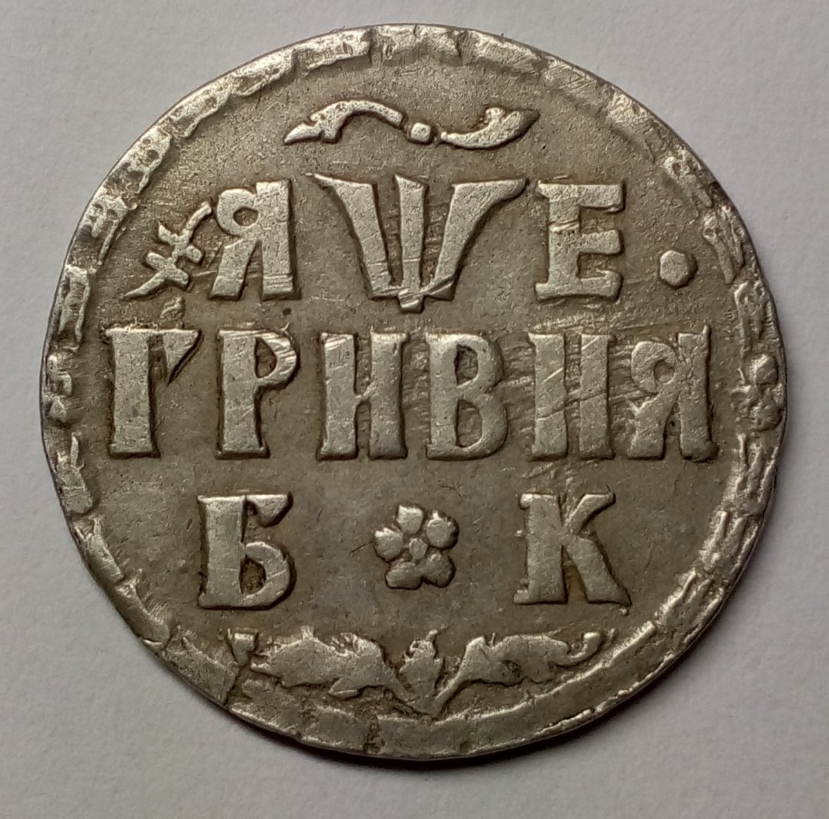

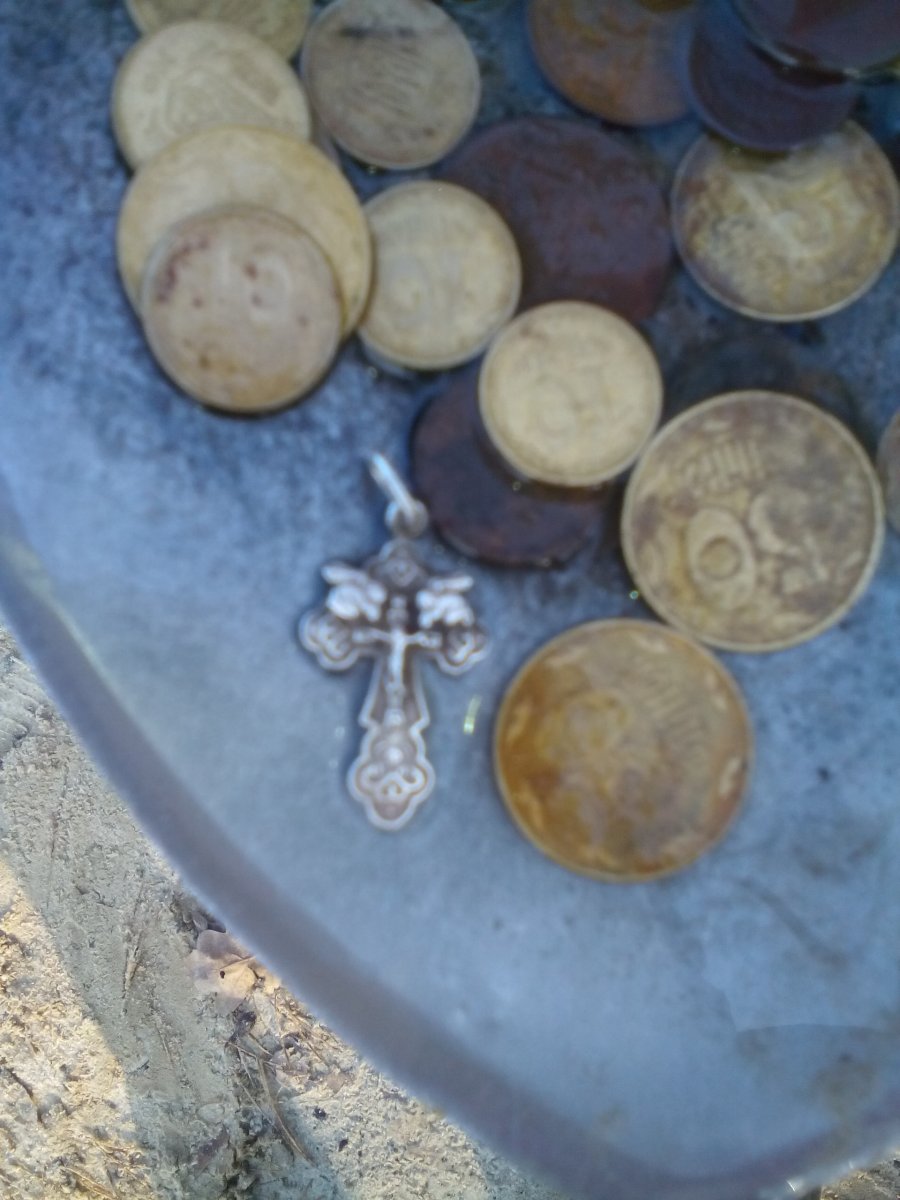

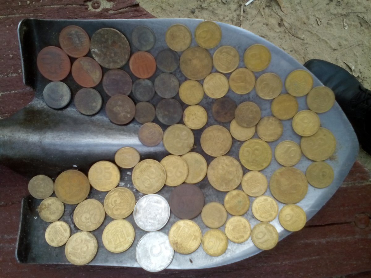

    Вот если очень интересно IMG_20161218_110757.jpg 2.jpg 1.jpg 1.jpg IMG_20161112_132101.jpg

    Спасибо!,конечно интересно!,но давайте будем вылаживать фото не всех находок,а именно дорогостоящих!:D:D:D
    Romeoсс та InstruCtorS подобається це.

  25. Сергей Киба
    Сергей Киба Obergefreiter
    67
    Ну извините если кресты серебряные и Петровская гривна 1704г. не ценная .....БРУЛЬЯНТОВ-НЕТУ!!
    Таггер, BART28 та ponomar подобається це.
  26. Supermen
    Supermen Stabsgefreiter
    241
    :smile_12:
    Это Вы меня извените!!!,я не уточнил что имел ввиду!,я не за ваши находки писал!, все подходит!,кресты и монетос супер!,как раз то что нужно:smile_12:!,и это было не замечание в Ваш адрес,а просьба ко всем!:beer:
