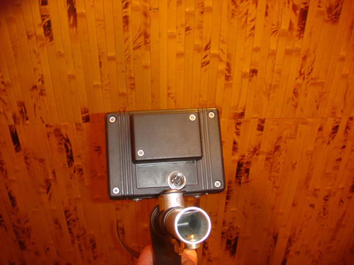

      Пінпоінтер підводний GP-Pointer GT-110 металошукач помаранчевий Хороша чутливість як на малі, так і...

    нет почему можно и прамоугольный!
  3. dendetect
    dendetect Stabsfeldwebel
    2.540
    Одесса
    Т-образный надежнее

  7. Burgut
    Burgut Oberfeldwebel
    538
    Kiev
    Вот пожалуйста смотрите, на Т образном креплении блок.

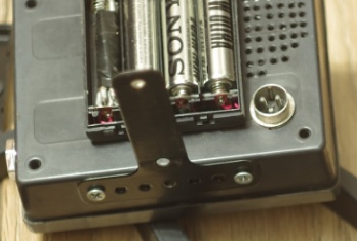

  12. vaka_26
    vaka_26 Obergefreiter
    90
    шторм мой тоже Т ....я чтоб не сверлить дырок , потому что одна штанга на два прибора было, то изолентой мотнул к штанге и ходил...Это крепление универсальней...

  14. Иван1974
    Иван1974 Stabsgefreiter

  16. loptop
    loptop Stabsfeldwebel
    882
    Харьков
    У меня в подлакотнике такой же, крышки нет,сидят туго, развернул внутрь к подлокотнику, витком изоленты можно подстраховать, но вариант под 3-4 AA, как на "Шторме" ,на фото выше, ещё интересней, меньше деталей и проводов, а прибор удорожает гривен на 150

  17. loptop
    882
    Харьков
    Vaka_26, на фото 3 батарейки SONY а что вместо 4-й, ?

  19. vaka_26
    90
    там просто кучка дротиков)) там три батарейки по 1.5 вольт...Мне продавец сказал чтоб пользовался 4 по 1.2В, или 3 по 1.5В )
    Иван1974 В моем случае - нет желания покупать еще аккум крону + зарядку...уже есть куча батареек и зарядка которые их всех разных заряжает...+ к 18650 будет дополнительное питание на кроне если сядет три батареейки...

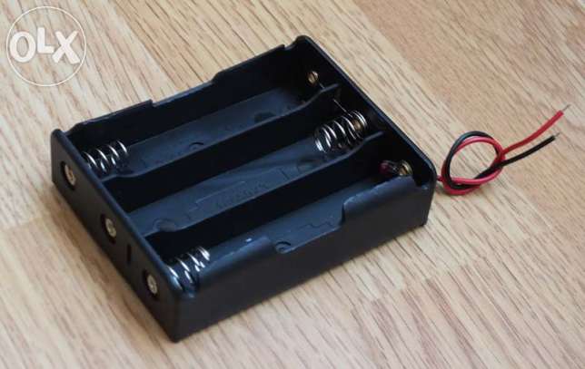

  25. Yaroslav D.
    Yaroslav D. Schütze
    Украина Волынская обл.
    Терма только заказал а уже ищу альтернативный вариант с аккумуляторами.По ценах и размерах пришел к выводу что наилучше использовать 18650 с напряжением 3.7В (3 шт.- 11В).Цена одного от 20 грн. http://olx.ua/obyavlenie/akkumulyat...8800mah-dlya-fonarika-IDgTPZQ.html#45ffd30df8.
    Нужно подобрать коробок в который будет вставляться такой отсек на 3 аккума.
    Также недорого 2в1 (футляр+зарядка) можно использовать портативное зарядное устройство Power Bank http://olx.ua/obyavlenie/power-bank...umulyator18650-IDgiFnI.html#4a9ff7cbc2.Только зарядное перехимичить, а то на 5В.
