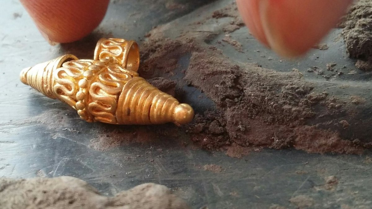

    Друзі,колеги,термінаторщики. Втираємо деусам ми носи?? Так! Подарував на НГ коханій терміка 18 кгц. Кохана/Рим/Gold. Результат на фото! Ден тобі дякую з Черкас! :beer: Около 20 см глубина сигнал был слабый но уверенный двусторонний перелив,больше к цветному.
