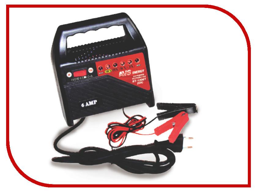

    Зарядка якою заряжають АКБ на скутерах і іншу мототехніку(похожа на автомобільну але з меншим током заряду).З током заряду 0.5-1-1.5 аМч.

    Це зрозуміло. Просто указано допуск 1аМч, чому й перепитав. Якщо це ємність акума то занадто мала, їх навряд використовують на мото. Яккщо мали на увазі зарядний струм то 1а занадто великий для акума ємністю 1,3ач, майже однакове значення, здохне скоро акум. 0,1а так , підійде бо треба для заряду 1/10 від ємності тобто 0,13 а (130ма) , можна в два рази 260ма ну нехай 300 , але ніяк не 1000(1а).
    Тобто тупо зарядка з мото не підійде. А якщо акум гелевий то ще й напруга буде скорш за все завелика. AGM не так критично, підійде.

    Ну тоді я шось не так поняв.Писав все з голови шо вспомнив по темі.Спасибі за підказку і роз"яснення.
